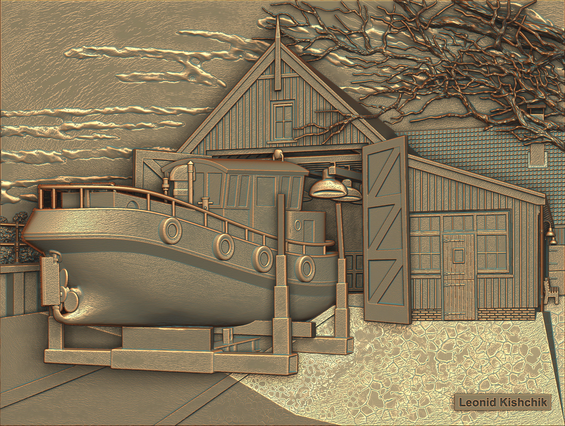

Shipyard (Голландская Верфь).
3D модель для станка с ЧПУ.<br />Моделирование в программах MoI, ZBrush, ArtCam. Частный заказ. (12124 просмотра) <a class='original' href='./download/file.php?id=53278&mode=view' target=_blank>Загрузить оригинал (1.59 МБ)</a>

Re: 3D модели для станков с ЧПУ (Lexxx69)
Сообщение Kopyloff »
Задняя опора проходит под "рельсой", в земле как будто. И намного правее предней опоры.
Lexxx69
Сообщения: 53
Зарегистрирован: 22 янв 2014, 18:32
Репутация: 71
Настоящее имя: Леонид
Откуда: Россия, Приморский край, Владивосток
Сообщение Lexxx69 »
Kopyloff писал(а):Задняя опора проходит под "рельсом", в земле как будто. И намного правее передней опоры.
Сергей, спасибо Вам за конструктивную критику. Уже заметил. :)

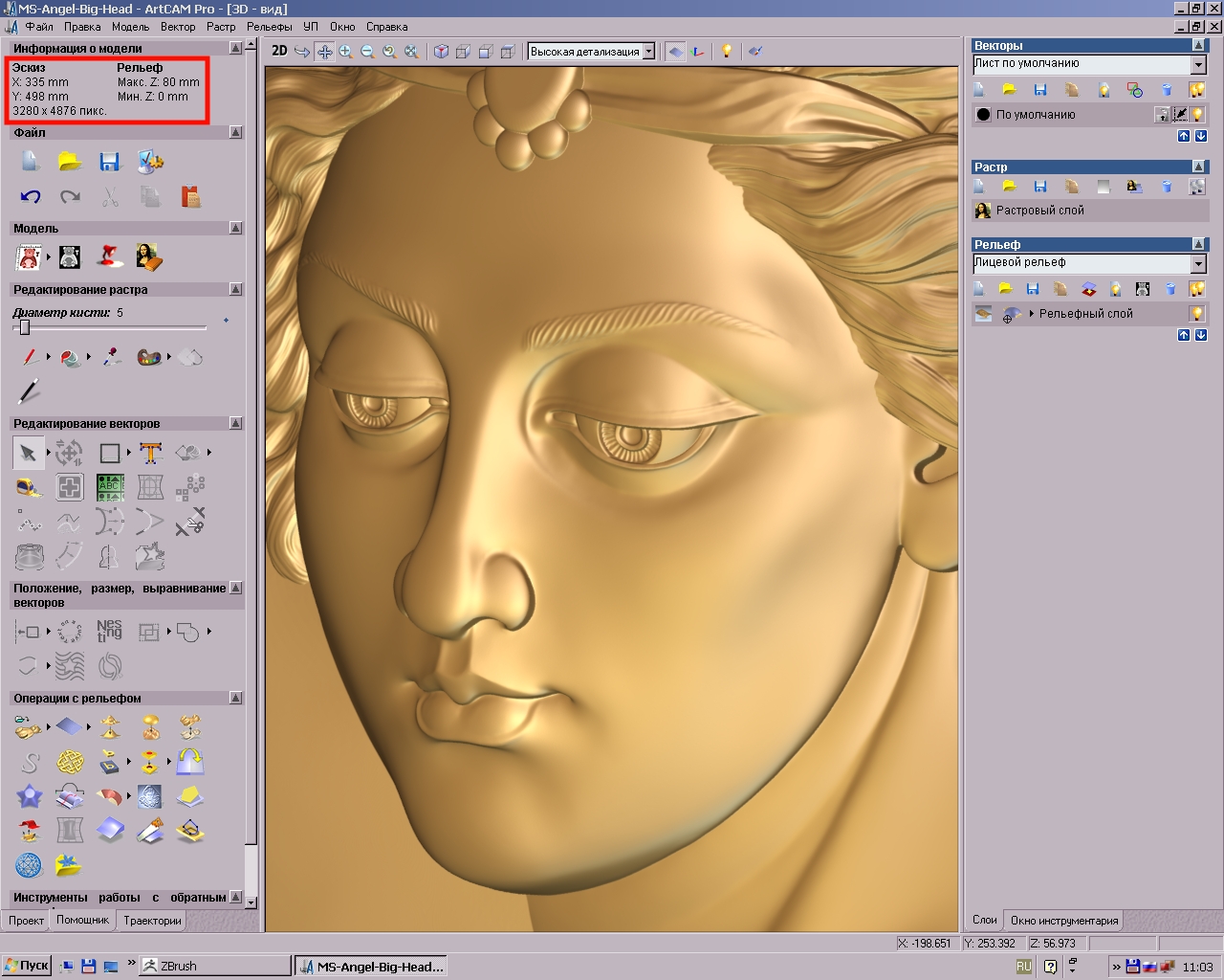

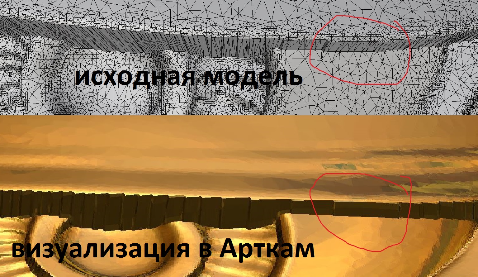

Модель может и хорошая, но арткам убил её напрочь. На скрине выглядит красивей, нежели в действительности. Особенно удручают "ступенчатые" края и такие-же "ступенчатые" вертикальные стенки(особенно заметно на глазах).
Lexxx69
Сообщения: 53
Репутация: 71
Сообщение Lexxx69 »
megagad писал(а):Модель может и хорошая, но арткам убил её напрочь. На скрине выглядит красивей, нежели в действительности. Особенно удручают "ступенчатые" края и такие-же "ступенчатые" вертикальные стенки(особенно заметно на глазах).
Скрин, как раз, именно с этой модели. ArtCam так и поднимает вертикали, и не от меня сие зависит. Уж простите.

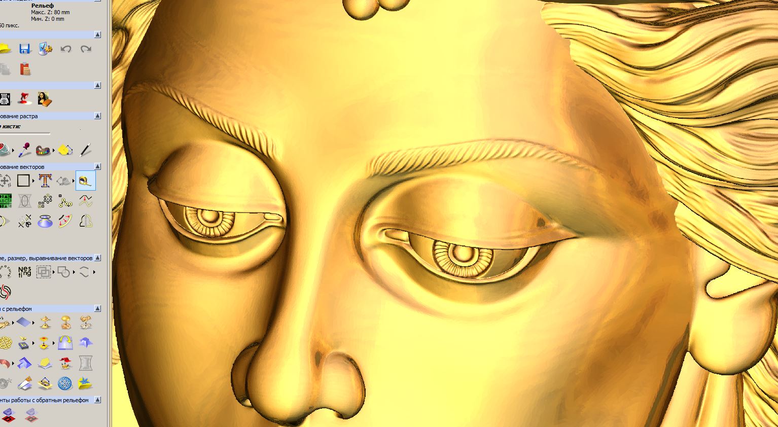

Арткам рисует то что видит, без искажения, если выставлены все настройки визуализации и разрешения рабочего стола.
Снимок1.JPG (11775 просмотров) <a class='original' href='./download/file.php?id=54190&mode=view' target=_blank>Загрузить оригинал (184.9 КБ)</a>

Вaha писал(а):Арткам рисует то что видит, без искажения, если выставлены все настройки визуализации и разрешения рабочего стола.
Полностью согласен...
MS-Big-Angel-Head-ArtCam-01.jpg (11727 просмотров) <a class='original' href='./download/file.php?id=54258&mode=view' target=_blank>Загрузить оригинал (574.99 КБ)</a>
И более того, рисует пикселями. Отсюда и уступы на изображении.
(при очень сильном увеличении)
MS-Big-Angel-Head-ArtCam-02.jpg (11727 просмотров) <a class='original' href='./download/file.php?id=54259&mode=view' target=_blank>Загрузить оригинал (362.1 КБ)</a>
Как видно размер квадрата соответствует ста пятидесяти девяти тысячных доли миллиметра.
И чтобы этот уступ вылез на рельефе хотя бы в полтора миллиметра, заготовка должна быть в десять раз больше.
То есть - 3350х4980х800 мм. Осталось найти подходящую заготовку. ;)

Lexxx69 писал(а):И чтобы этот уступ вылез на рельефе хотя бы в полтора миллиметра, заготовка должна быть в десять раз больше.
Хм. Полторы десятки у вас "вылезут" в любом случае, даже если всё резать "сферой". Просто они не так будут заметны.
Хотя, можно взять шаг побольше и молится, чтоб проблемная грань не попала на проход фрезы.
