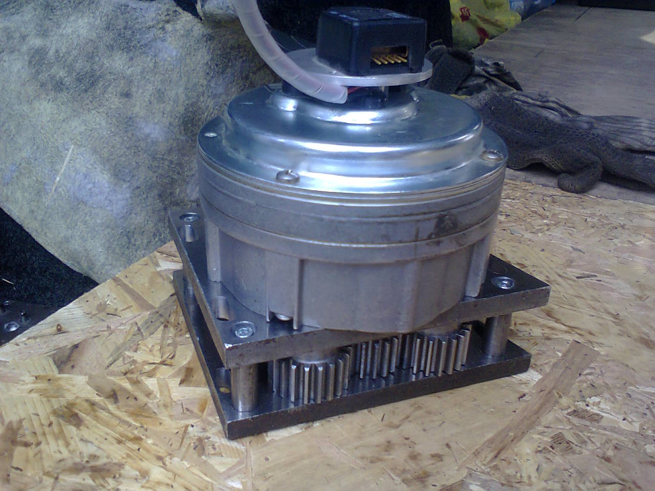

Обновлю немного. Опять я со своей платформой в авто. Пришло время испытать, как она выезжает из кузова. В смысле с приводом. Поэтому некоторое время заняло изготовление редуктора. Зубчатая рейка уже приварена сбоку платформы. Шестерни заказывал там же, где и рейку. Итак, первым делом подложка, которая будет крепиться непосредственно к кузову
Фото2524.jpg (6058 просмотров) <a class='original' href='./download/file.php?id=53390&mode=view' target=_blank>Загрузить оригинал (139.08 КБ)</a>
Фото2525.jpg (6058 просмотров) <a class='original' href='./download/file.php?id=53391&mode=view' target=_blank>Загрузить оригинал (128.91 КБ)</a>
Пластины с которых будет собран корпус редуктора
Фото2526.jpg (6058 просмотров) <a class='original' href='./download/file.php?id=53392&mode=view' target=_blank>Загрузить оригинал (164.32 КБ)</a>
Фото2527.jpg (6058 просмотров) <a class='original' href='./download/file.php?id=53393&mode=view' target=_blank>Загрузить оригинал (159.17 КБ)</a>
Фото2528.jpg (6058 просмотров) <a class='original' href='./download/file.php?id=53394&mode=view' target=_blank>Загрузить оригинал (105.25 КБ)</a>
соединительные втулки
Фото2529.jpg (6058 просмотров) <a class='original' href='./download/file.php?id=53395&mode=view' target=_blank>Загрузить оригинал (110.11 КБ)</a>
шестерни и прибамбасы к ним
Фото2531.jpg (6058 просмотров) <a class='original' href='./download/file.php?id=53396&mode=view' target=_blank>Загрузить оригинал (120.75 КБ)</a>
при сборке на подложку кладется нижняя пластина. В подложке запрессованы штифты, у пластины соотв. паз. Штифты, как направляющие удерживающие сборку от перекоса
Фото2532.jpg (6058 просмотров) <a class='original' href='./download/file.php?id=53397&mode=view' target=_blank>Загрузить оригинал (132.61 КБ)</a>
шестерни готовы к установке
Фото2533.jpg (6058 просмотров) <a class='original' href='./download/file.php?id=53398&mode=view' target=_blank>Загрузить оригинал (114.55 КБ)</a>
скручивает в кучу
Фото2534.jpg (6058 просмотров) <a class='original' href='./download/file.php?id=53399&mode=view' target=_blank>Загрузить оригинал (138.21 КБ)</a>
Фото2535.jpg (6058 просмотров) <a class='original' href='./download/file.php?id=53400&mode=view' target=_blank>Загрузить оригинал (144.43 КБ)</a>
Фото2536.jpg (6058 просмотров) <a class='original' href='./download/file.php?id=53401&mode=view' target=_blank>Загрузить оригинал (150.86 КБ)</a>
Фото2537.jpg (6058 просмотров) <a class='original' href='./download/file.php?id=53402&mode=view' target=_blank>Загрузить оригинал (148.28 КБ)</a>
Фото2538.jpg (6058 просмотров) <a class='original' href='./download/file.php?id=53403&mode=view' target=_blank>Загрузить оригинал (148.61 КБ)</a>
ставлю шестерню на двигатель
Фото2539.jpg (6058 просмотров) <a class='original' href='./download/file.php?id=53404&mode=view' target=_blank>Загрузить оригинал (140.11 КБ)</a>
Фото2541.jpg (6058 просмотров) <a class='original' href='./download/file.php?id=53405&mode=view' target=_blank>Загрузить оригинал (159.4 КБ)</a>
ставится мотор до кучи
Фото2542.jpg (6058 просмотров) <a class='original' href='./download/file.php?id=53406&mode=view' target=_blank>Загрузить оригинал (145.69 КБ)</a>
примерка кусочка зубчатой рейки
Фото2546.jpg (6058 просмотров) <a class='original' href='./download/file.php?id=53407&mode=view' target=_blank>Загрузить оригинал (124.08 КБ)</a>
Теперь можно монтировать в авто.. По ходу работы проверил станок на точность расфрезеровки отверстий под подшипники. Посадку делал без натяга, порядка сотки зазора. Ну еще где-то сотка эллипсности всё-таки есть, не так уж плохо для самодельного станка. На некритичных деталях можно смело делать без расточки, достаточно припуска с последующим чистовым проходом
Новый пост создавать не буду, подредактирую этот.
Собрал всё сегодня в кучу. На нижнюю раму, основную с направляющими, прикрутил переходную плиту. Ну а сверху на неё весь блок редуктора. В принципе весь процесс занял минимум доработок, лишь в одном месте пришлось побыстрячку подфрезеровать небольшой кусочек и платформа пошла. Подключил к мотору второй аккум для испытаний. Ну там с настройкой и выставлением немного пришлось повозиться, но в целом результатом доволен. ЧПУ конечно сила - при сборке все детали сходятся, как по нотам. Единственное - с противоположной стороны машины напротив редуктора нужно сделать дополнительный упорный ролик. Платформа делалась таким образом, чтоб компенсировать поводки сварки и имеет ход вправо-влево относительно хода движения порядка 3-4мм. Поэтому в некоторых местах, где ход туговат, редуктор усилием отжимает платформу от себя. Упорный ролик с эксцентриковой регулировкой это дело скомпенсирует. В процессе экспериментов усадил свою задницу на платформу, подключил питание и немного покатался вперед-назад.. Тянет нормально. Думаю, пару сотен кг грузов проблем не доставят. Установлю ролик и выложу видяху работы. Скорее это уже будет в сборе беспроводным пультом. Еще надо выкроить место и сделать крепежи для дополнительного аккума.
Кстати, опыт с редуктором еще пригодится в перспективе. Гиморно было просчитать межцентровые шестерен, чтоб зубчики сошлись на зубчатой рейке и при этом совпали с основной шестерней двигателя. Еще в доме ворота предстоит делать. Хочу сделать, типа как книжка вверх складывается, но мощные. Ролеты не приемлю. Ну и основные ворота во двор надо чтоб в сторону отъезжали.
Да, кстати, платформе похоже найдется еще одно неплохое применение - хороший стол для выездных фуршетов, да и присесть на нее тут же можно
