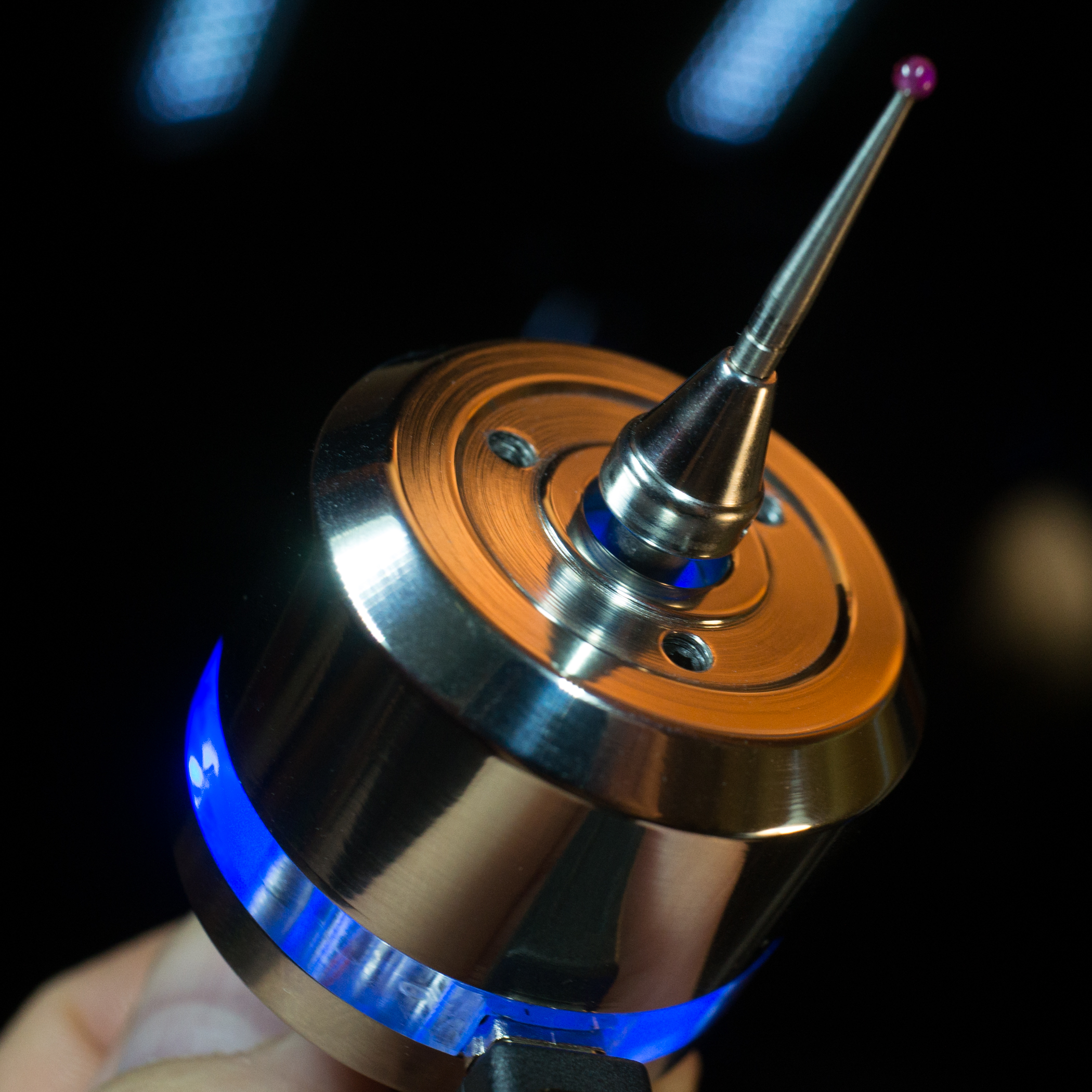

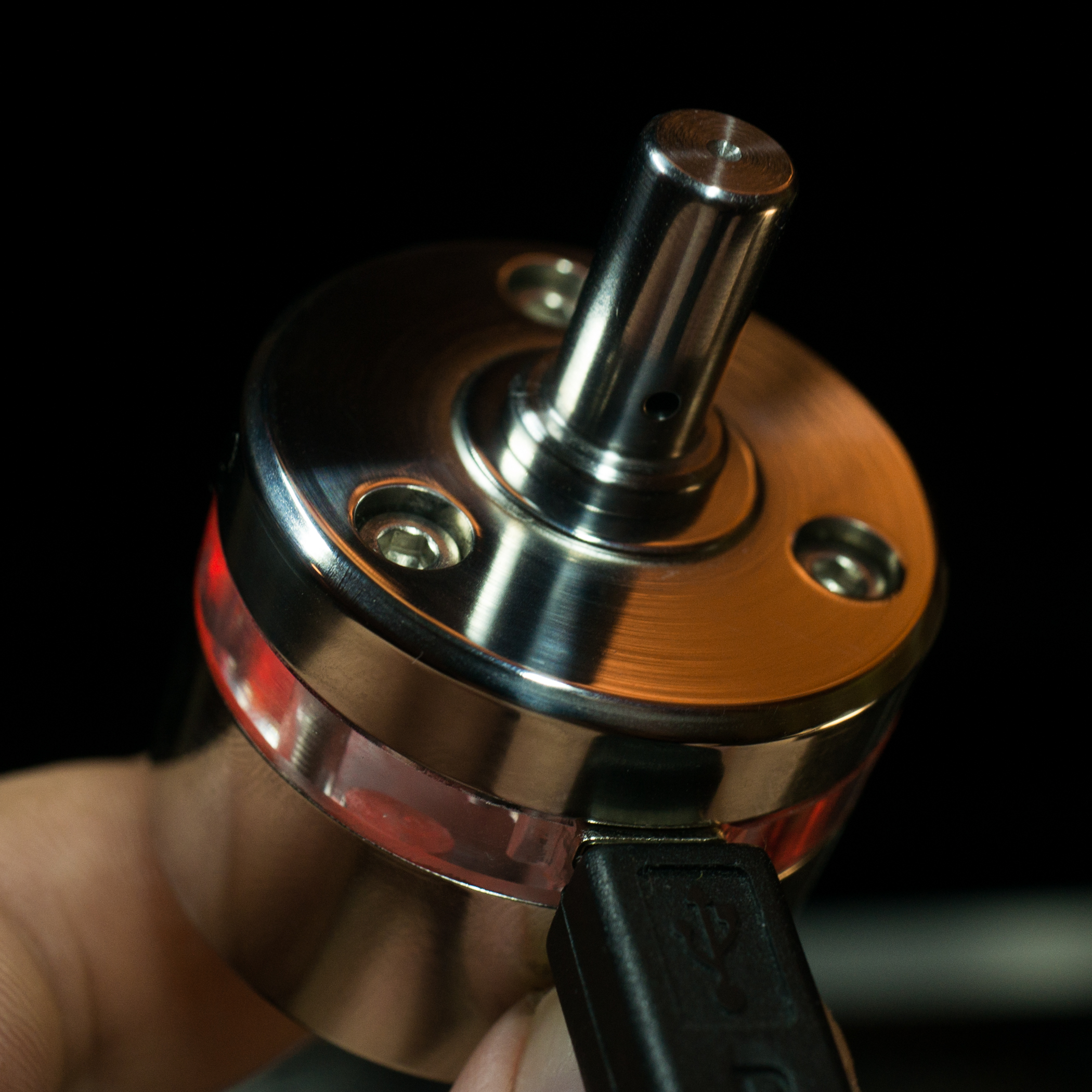

Понимаю, тема на форуме уже избитая, но тем не менее.

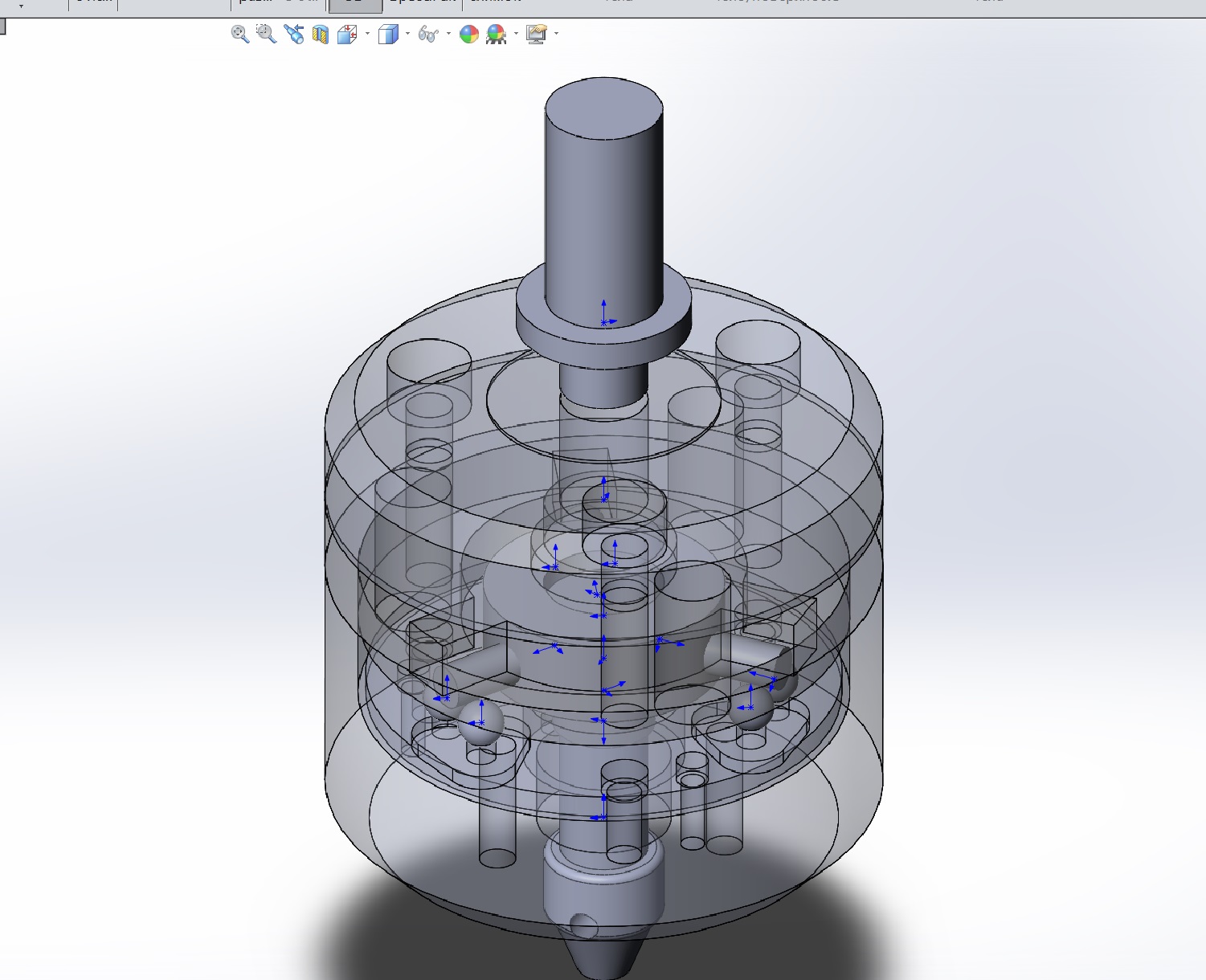

В новогодние праздники никуда не поехал. Врямя было, решил освоить SolidWorks. Давно хотел этим заняться.
Ну понятно, что для того, что бы чего то освоить, нужно делать чего то реальное. А центроискатель давно хотелось сделать, да существующие конструкции как то не устраивали.
Вот его и начал проектировать, попутно солидвокс изучая.

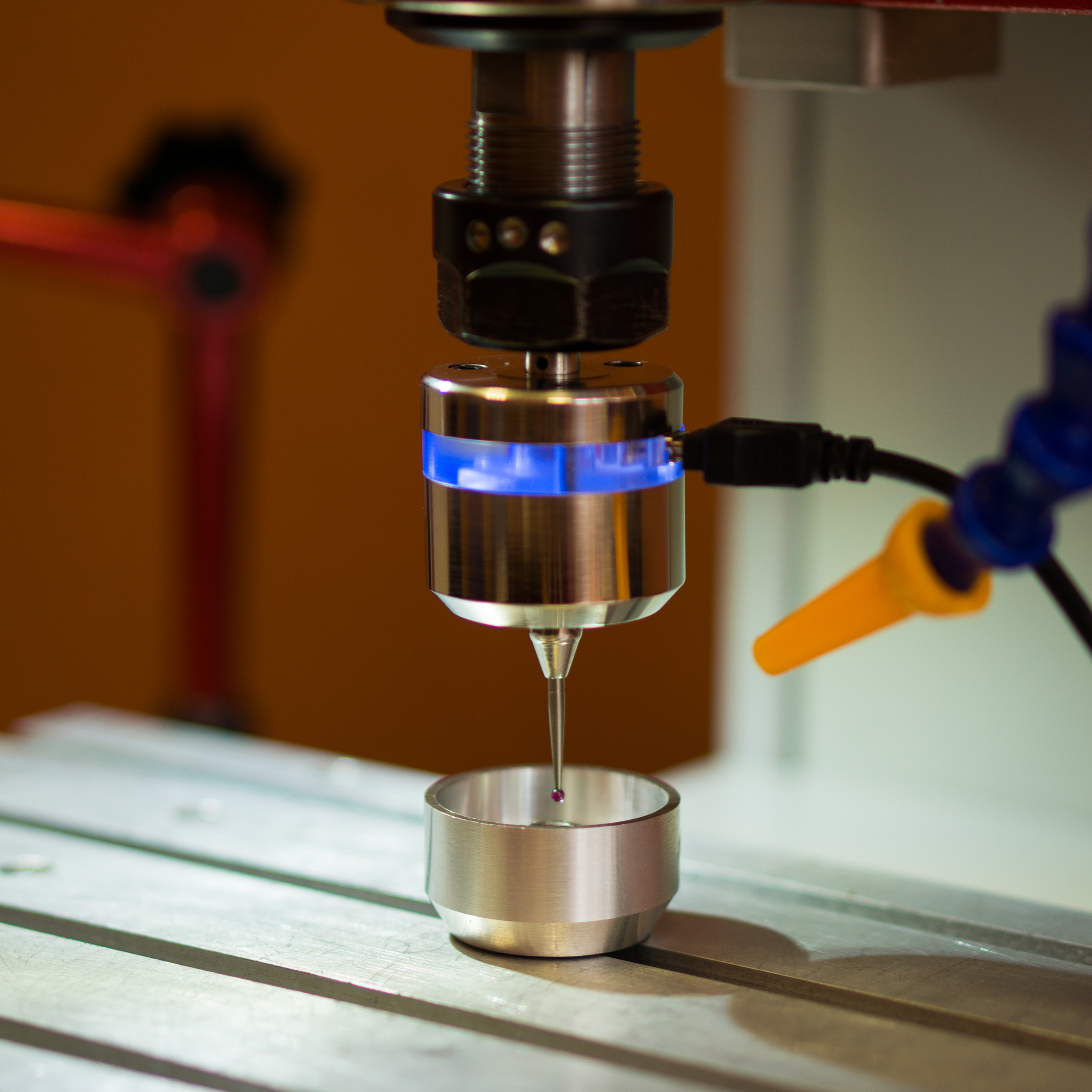

Беспроводной, вероятно, хорошо для тех, у кого станок 2х3 метра. А так лишняя заморока с батарейками, задержками итд. У меня станок совсем маленький, поэтому решил делать обычный, проводной. Каюсь, идею использовать USB разъем потянул у verser.
Скажу, что дело оказалось не таким простым как кажется. Вариаций было сделано с десяток наверное. Не меньше.
Вот чего из этого вышло в конечном счете.
Небольшое видео, как это функционируетhttps://www.youtube.com/watch?v=W75toNXRozI
Проект (34614 просмотров) <a class='original' href='./download/file.php?id=50946&mode=view' target=_blank>Загрузить оригинал (247.6 КБ)</a>
Проект

newex писал(а):Вот чего из этого вышло в конечном счете.
Можете воспринимать, как комплимент, но выглядит, как фабричного изготовления, а не вашего.
Re: Будете смеяться, но центроискатель:)
Действительно, выглядит так, что не верится, что он самодельный.

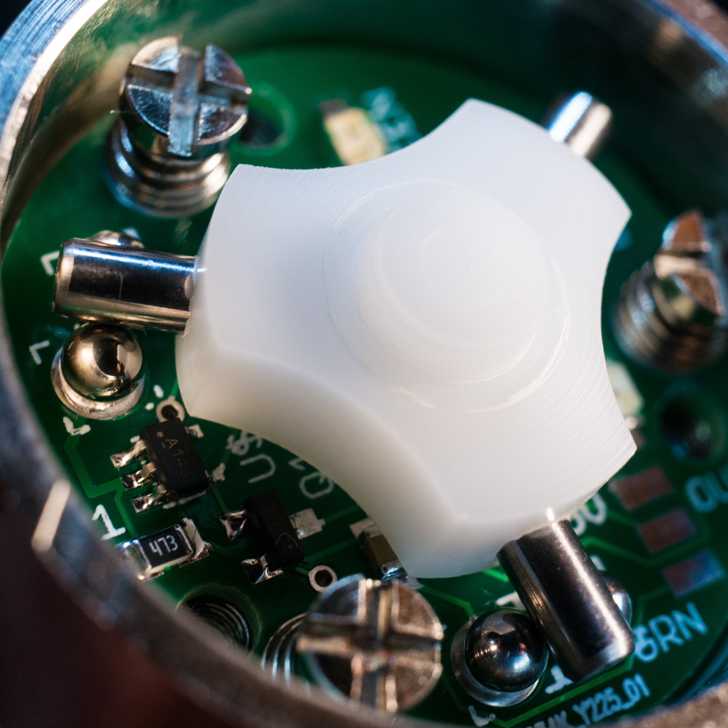

ukr-sasha писал(а):Можете воспринимать, как комплимент, но выглядит, как фабричного изготовления, а не вашего.
Но плата, плата-то хоть заказная? Или тоже сам делал?
newex писал(а):тема на форуме уже избитая
Датчик получился зачётный, а как у него с точностью измерений?
Сергей Саныч писал(а): Или тоже сам делал?
Очень похоже на заводское исполнение, а не на домашнее, хотя может ТС спец по платам :)

Сначала нужно услышать/увидеть какую-то конкретику о точности измерений. Вот, например verser, как всё расписывает хорошо :)

Скорее всего там все заказное на стороне. От автора идея и чертежи, а изготавливалось на производстве.
А вот насчет точности и цены - вопрос интересный. Любопытно насчет бусины на конце щупа - из чего? И насколько плотность стеклотекстолита отрицательно сказывается на точности?
