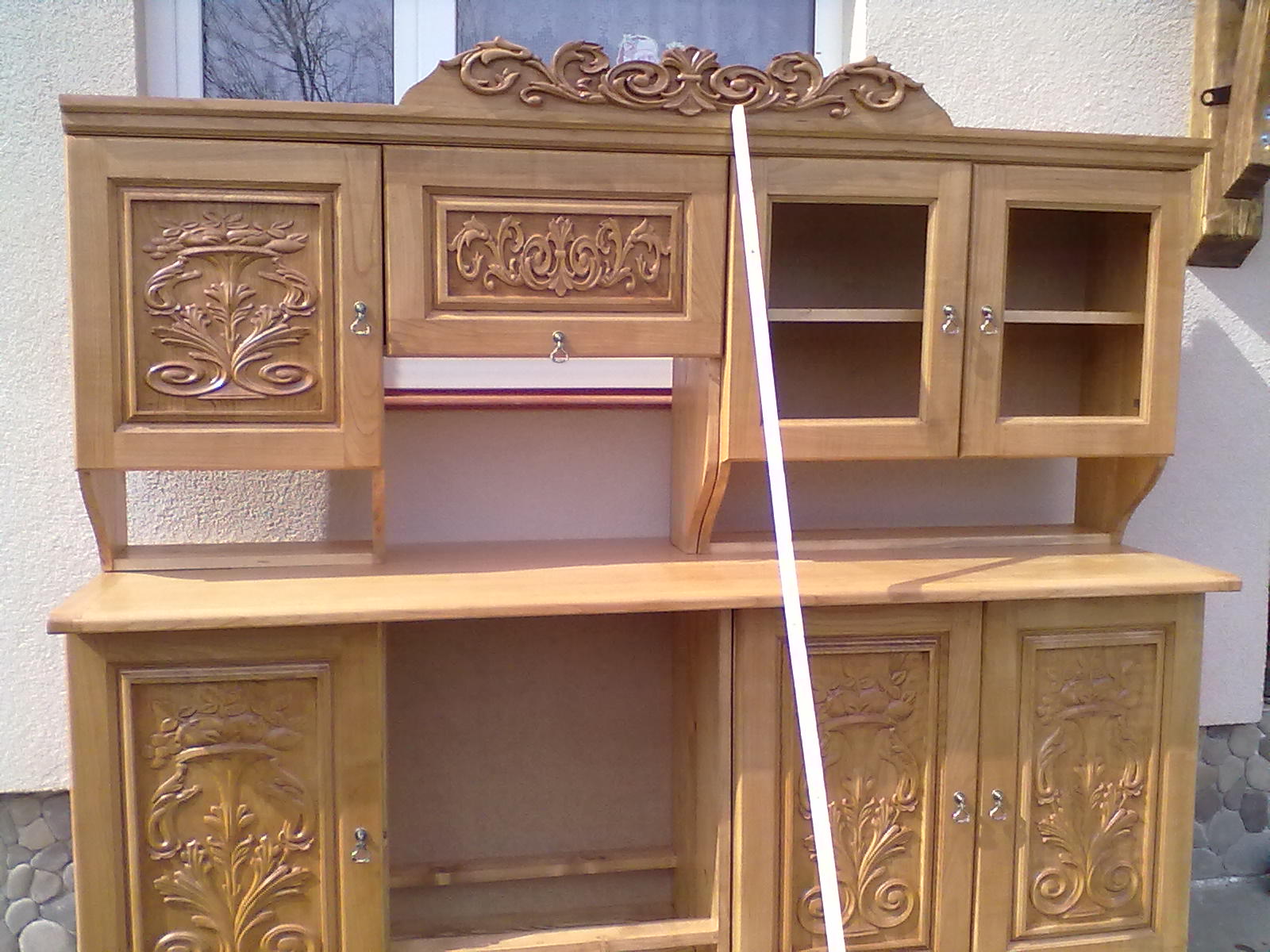

вот первая работа слава богу стоит без трещин и прогибов массив черешня

Молодец, но столешница тонковата :)

Мне не очень понравились узоры на дверцах верхних ящиков. На самом левом узор "сплющен" по вертикали, на втором слева - по горизонтали. Халтура :)
Re: Мои изделия
Kopyloff писал(а):На самом левом узор "сплющен" по вертикали, на втором слева - по горизонтали
Спалил окаянный :)

ну нет, не спалил а подсказал, ну а как сделать правильно?Если ширина фасадов разная ну и как быть?
Re: Мои изделия
драгобрат писал(а):Если ширина фасадов разная ну и как быть?
Немного подумать, для начала ;)

Если ширина фасадов разная - менять рисунок однозначно. Отрезать часть рисунка по краям или в середине, сделать плавные переходы. Вариантов много. Как говорится: "Даже если вас съёли - у вас есть как минимум два выхода" :)
Re: Мои изделия
Вот, один уже подумал немного :)

зачем издеваться ,давай выкладывай идеи, мне ну очень очень интересно что предложите господин PREDATOR
Re: Мои изделия
Так ведь Kopyloff уже подсказал кое-что... Тебе осталось попробовать сделать то, о чём подсказывали в какой-то программе.
А еще бывает масштабирование или можно сам рисунок подбирать в соответствии с размером дверок...
Так же рекомендую почитать про «золотое сечение» - это очень полезно знать! Начинать читать можно с википедии и дальше по сайтам/книжкам. Будут твои дверки соответствовать «золотому сечению» - будет и рисунок на них проще накладывать и смотреться будет охренительно приятно глазу :)

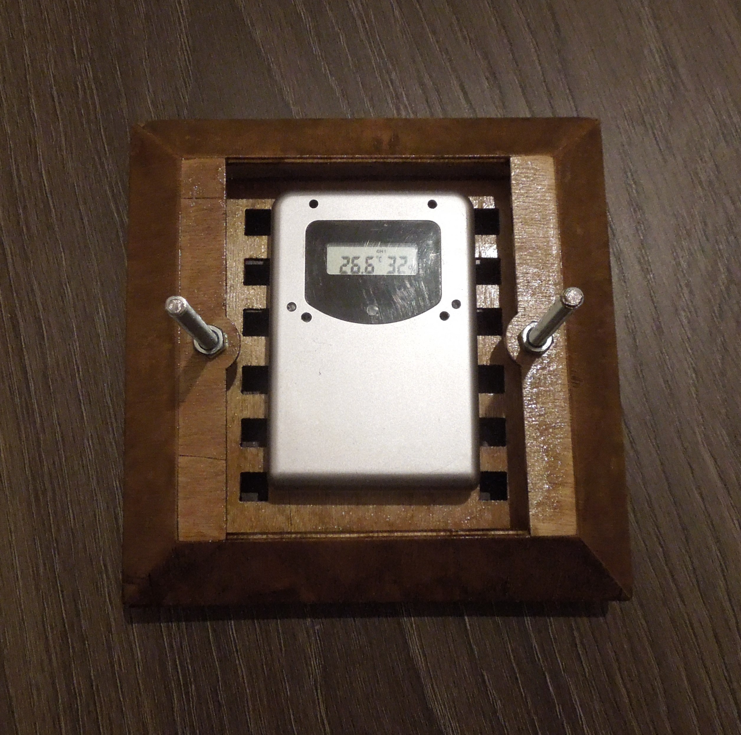

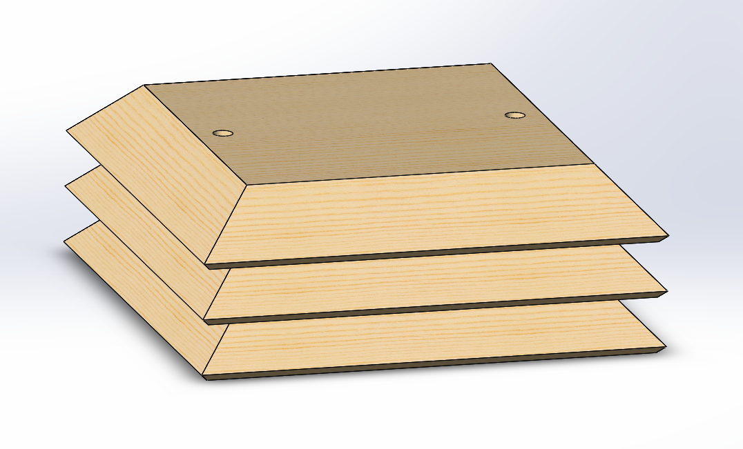

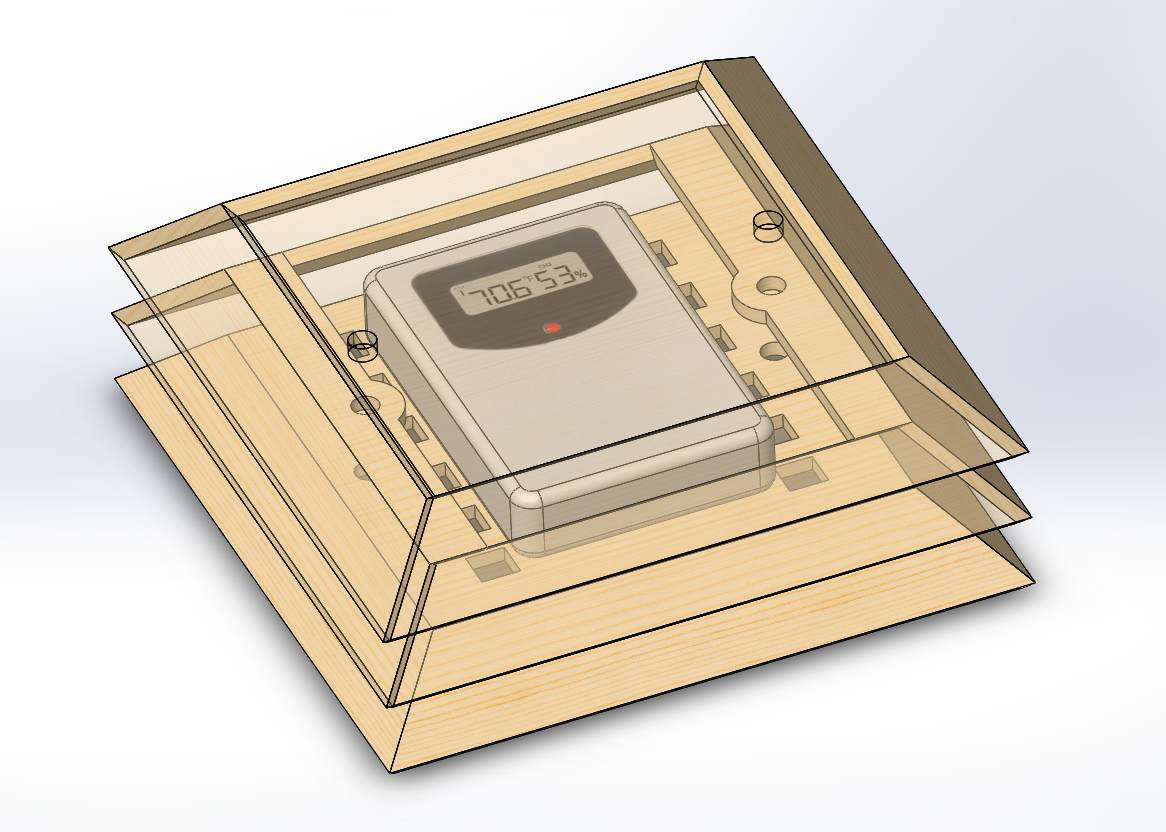

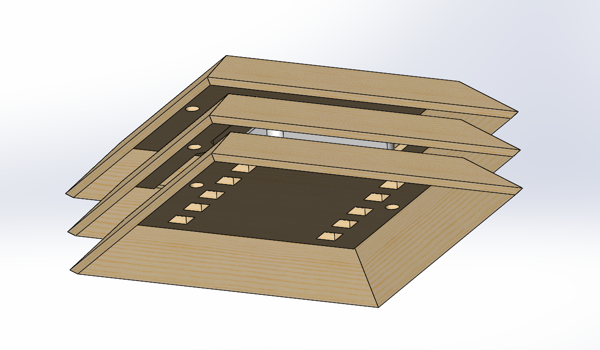

Есть у меня метеостанция небольшая - измеряет температуру и влажность в квартире и на улице. Уличный измеритель передает показания по радиоканалу. Все окна квартиры выходят на южную сторону. Раньше балкон продувался со всех сторон, поэтому уличный датчик висел на балконе, в тени. Показывал днём на пару градусов повыше, ну это ничего страшного. Сейчас балкон застеклили, обшили, поэтому встал вопрос - куда вешать уличный датчик? На северную сторону не повешать - далековато получается, мощи не хватит сигнал передавать. Выкидывать тоже жалко. Поинтересовался немного в интернетах и решил сделать корпус шевронного типа. Накидал в солиде проектик:

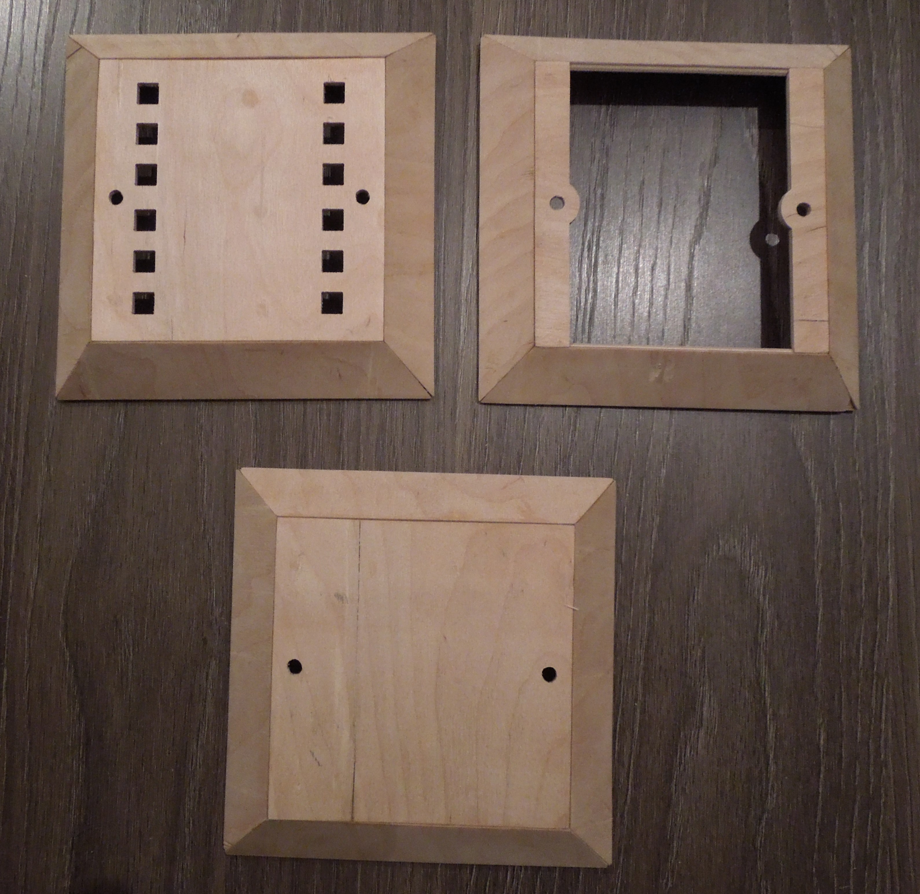

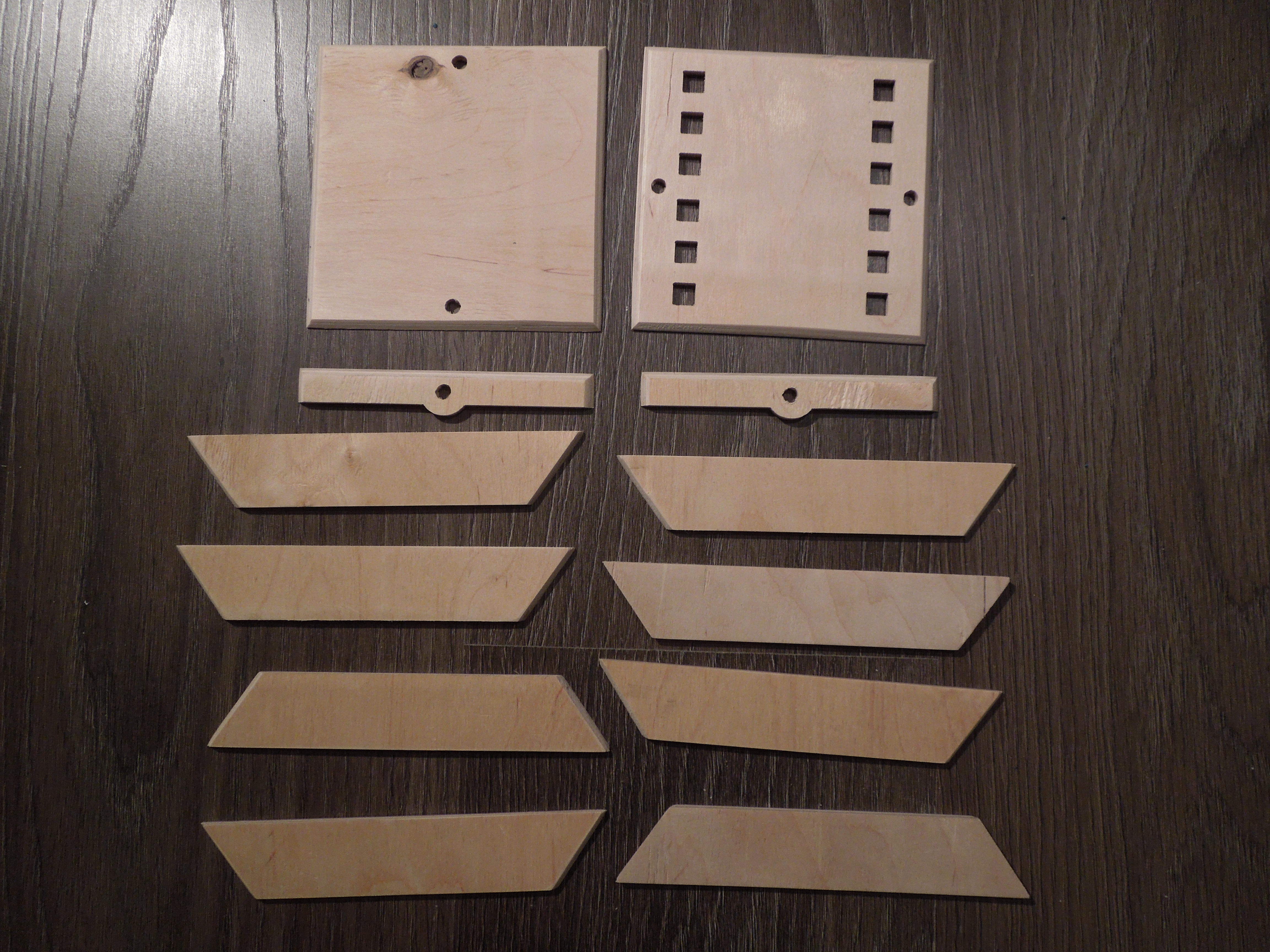

И начал выпиливать детальки:
2015-10-10 21.56.20.jpg (7840 просмотров) <a class='original' href='./download/file.php?id=60380&mode=view' target=_blank>Загрузить оригинал (5.28 МБ)</a>

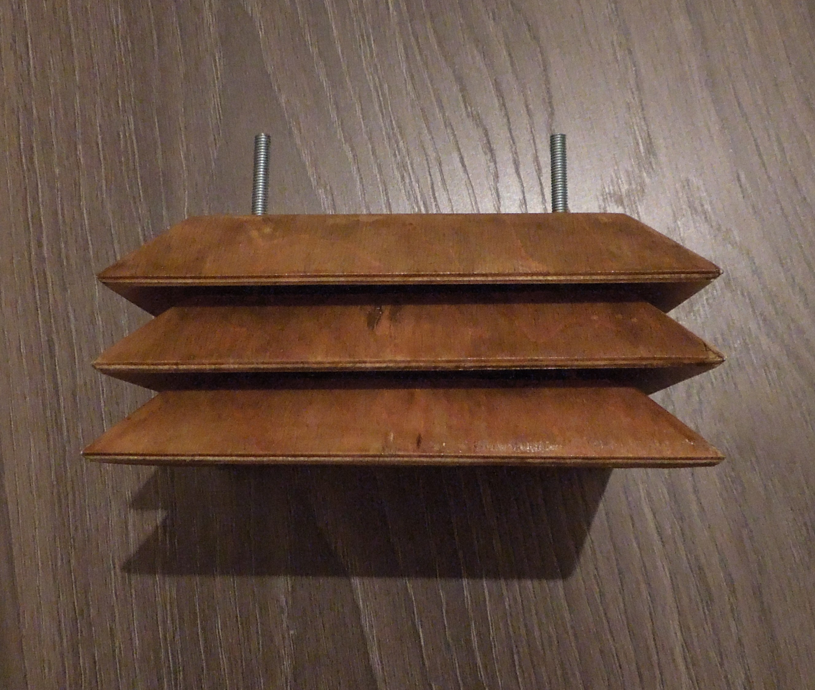

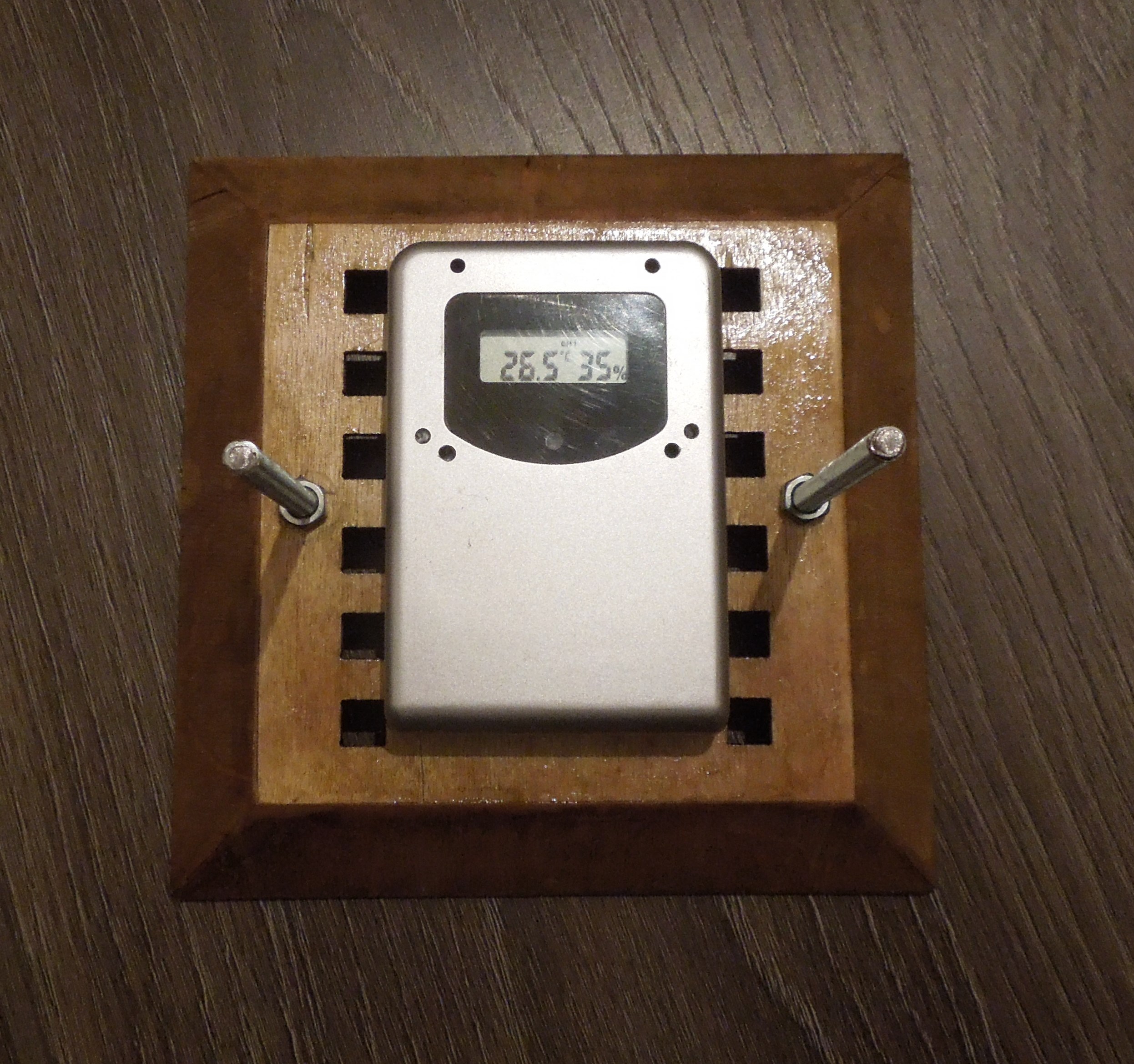

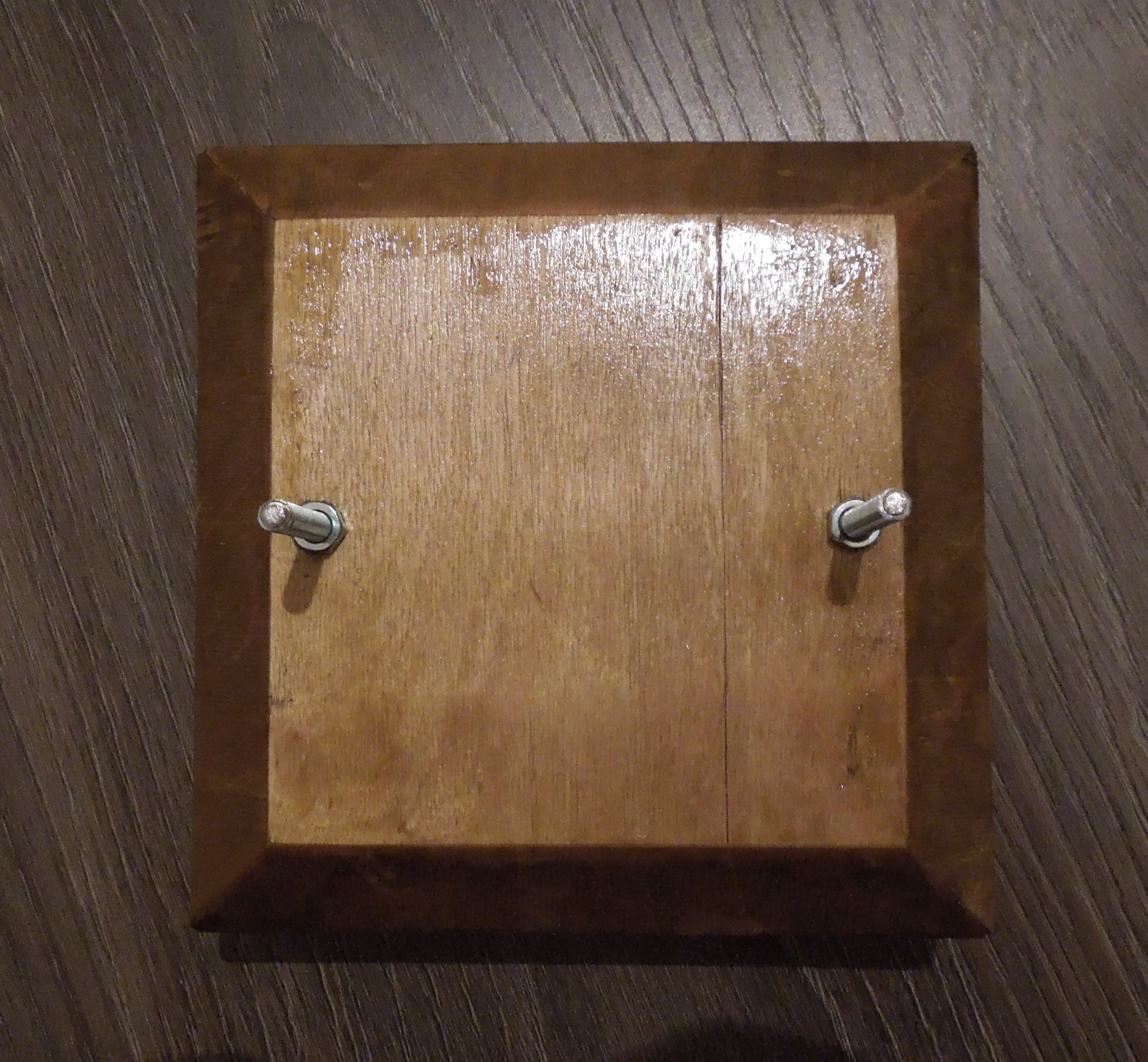

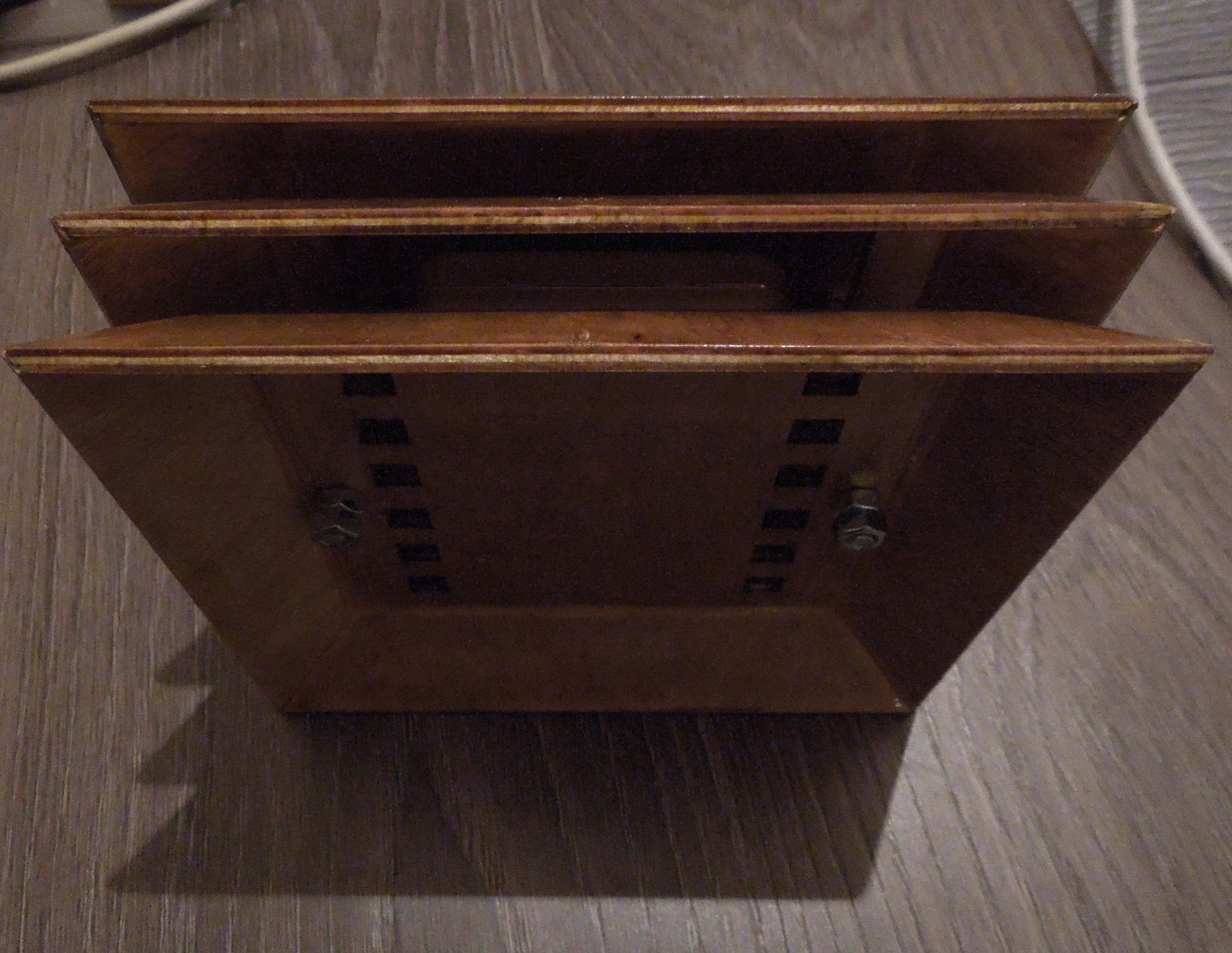

В итоге вот что получилось:
2015-10-11 21.08.44.jpg (7840 просмотров) <a class='original' href='./download/file.php?id=60382&mode=view' target=_blank>Загрузить оригинал (1011.21 КБ)</a>

2015-10-11 21.15.04.jpg (7840 просмотров) <a class='original' href='./download/file.php?id=60386&mode=view' target=_blank>Загрузить оригинал (1.46 МБ)</a>
Как будет себя датчик на солнце вести - пока не знаю, только что повешал. В будни - на работе весь день, так что проверить только в следующие выходные получится. Надеюсь будет хоть какой-то толк :thinking: Да если и не будет - удовольствие от процесса изготовления я уже получил :D
Re: Мои изделия
Солнцем будет нагреваться и температуру сильно завышать будет.
Для расположения на солнце наилучший результат получается из белого вспененного ПВХ, оклеенного изнутри фольгой. И пространство внутри должно быть в несколько раз больше - чем дальше датчик от стенок тем меньше погрешность.
