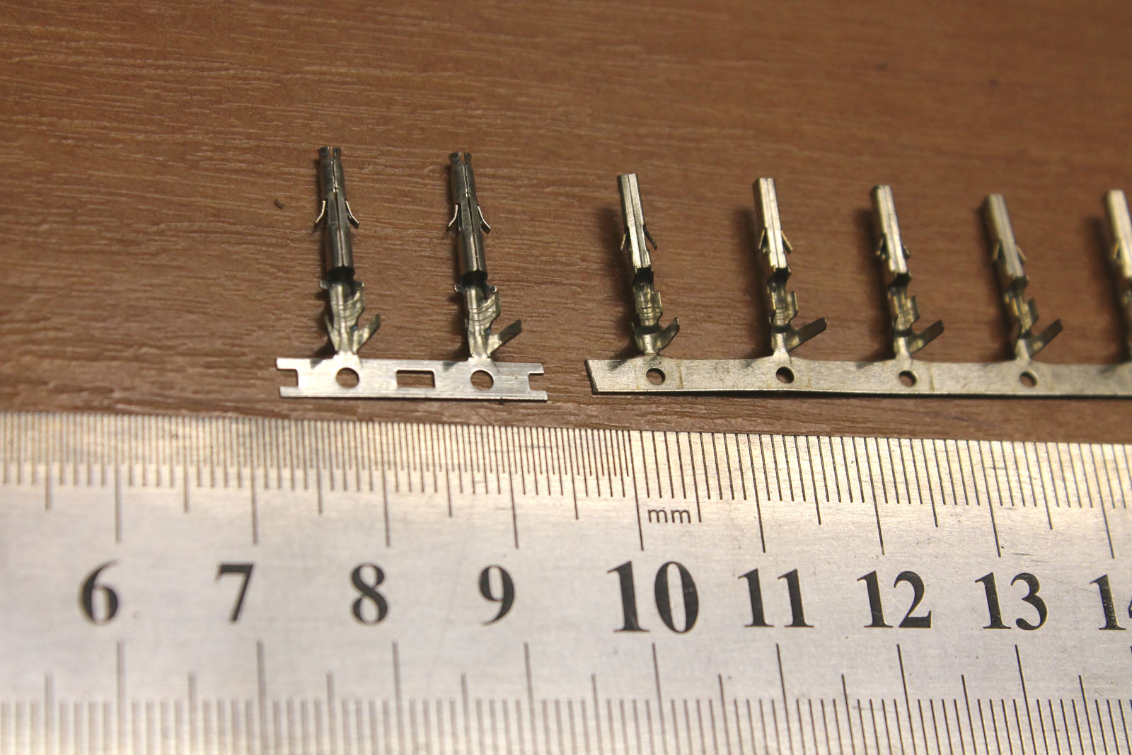

PKM писал(а):А для таких контактов тоже подойдет обсуждавшаяся 6-гранная обжимка?
Скорее всего нет. Я в свое время долго искал обжимку для подобных контактов. В офлайне так и не нашел, в отечественном онлайне тоже. Начал покупать на Али все более-менее подходящие по виду :) Остановился вот на этих - http://www.aliexpress.com/item/Crimping ... 40649.html
Качество, правда, так себе, но работают :) Рабочие губки лучше сразу вынуть и закалить, т.к. металл у них сырой. После этого настроить, чтобы не закусывали контакты. В идеале еще бы отполировать поверхности, по которым загибаются лепестки контактов, но и без того нормально :)
Это если я правильно понял какие контакты. У меня вот такие:
IMG_6524.JPG (2645 просмотров) <a class='original' href='./download/file.php?id=50035&mode=view' target=_blank>Загрузить оригинал (257.83 КБ)</a>
Ну или можно купить фирменную обжимку от JST, но стоит она как самолет - я брал (для более мелких контактов) за 16 т.р. когда еще курс доллара был 32 руб :)
Сообщения: 21923
Re: Дело рук моих...
Вот такие попроще
http://www.ebay.com/itm/261307036155
http://www.ebay.com/itm/251268499824
но работают гораздо лучше: обжим делается в два этапа, но зато каждый контролируется отдельно и это позволяет и для жилы и для изоляции выбрать наиболее подходящий размер обжимки и, как следствие, в один контакт хорошо обжать 2-3 провода.

AndyBig
Сообщения: 3971
Репутация: 1121
Откуда: юг России
Сообщение AndyBig »
По второй ссылке - выглядят неплохо, да. Надо будет заказать, попробовать :)
А по первой - не очень :)
Сообщения: 21923
balomut писал(а):Но долго и гиморно .
Ну если качество обжима не важно, то можно просто молотком за одно короткое движение сразу десяток "обжать". :)
P.S. Когда закусит и порвёт лепесток переобжимать дольше и гиморнее, да и длина переобжатого провода будет отличаться от остальных...
Сообщения: 21923
AndyBig писал(а):А по первой - не очень :)
Да, по второй заметно лучше. Но у меня есть почти все размеры мелких в виде таких, как по второй и есть ходовые крупные. Но нехватало ещё несколько размеров, подходящих в основном для обжима изоляции в случае двух-трёх проводов в одной клемме и проводов с толстой гибкой изоляцией. И надо было ещё зачищалку купить. В итоге жаба порекомендовала не покупать отдельные инструменты, а купить один совмещённый (ещё надо учитывать что у меня большая часть инструмента в двух экземплярах - домашний и "походный"), тут она была права - эта обжимка показала себя весьма достойно.
