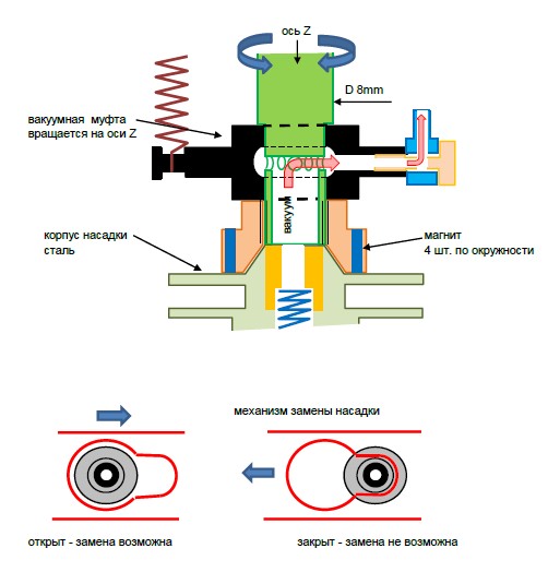

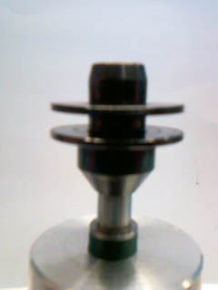

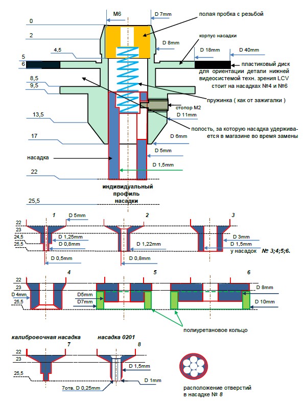

mart2525 писал(а):Там Коромысло, которое способно только толкать вниз. Тем самым оно способно только взять насадку, но установить обратно уже не сможет, так как головки все время подпружинены вверх.
Прежде чем что то писать, просьба проверять на практике. Слишком много теории. Теория возникает с головы. Но, если руки не щупали метал и не делали ничего, то теория нулевая. Это не камень в огород!
Просьба не обсуждать в пустую.
Да, это не камень в огород - это наезд :) Видимо, корона сильно давит.
Вот несколько картинок, взятых с аналогичного обсуждения http://www.cnczone.ru/forums/index.php? ... st&p=29154
Это со швейцарского станка, так что, на практике проверено. :tongue:
Такие присоски вполне можно ставить и брать любым приводом по Z, с ремнем, винтом он или с коромыслом.
С коромыслом ход вниз обеспечивается ШД, а ход вверх - пружиной, при ограничении скорости и положения с помощью ШД.
