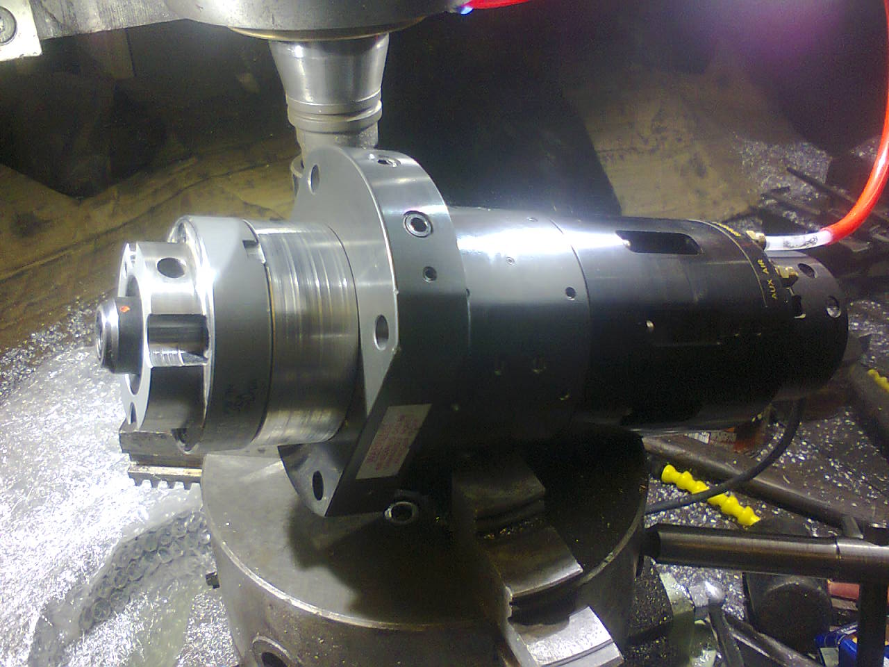

Переходничёк под оправку HSK50. Материал В95. Пока к проге приноравливаюсь, больших подач и скоростей не даю.
Фото2198.jpg (10990 просмотров) <a class='original' href='./download/file.php?id=48604&mode=view' target=_blank>Загрузить оригинал (221.73 КБ)</a>
Просто прикольно стружка сыпет :)
https://youtu.be/NUMS5UXNa9w
https://youtu.be/PerX_lUEe9o
Результат
DSCN4367.JPG (10990 просмотров) <a class='original' href='./download/file.php?id=48605&mode=view' target=_blank>Загрузить оригинал (374.89 КБ)</a>
DSCN4364.JPG (10990 просмотров) <a class='original' href='./download/file.php?id=48606&mode=view' target=_blank>Загрузить оригинал (380.98 КБ)</a>
Примерка к девайсам, где переходник будет жить

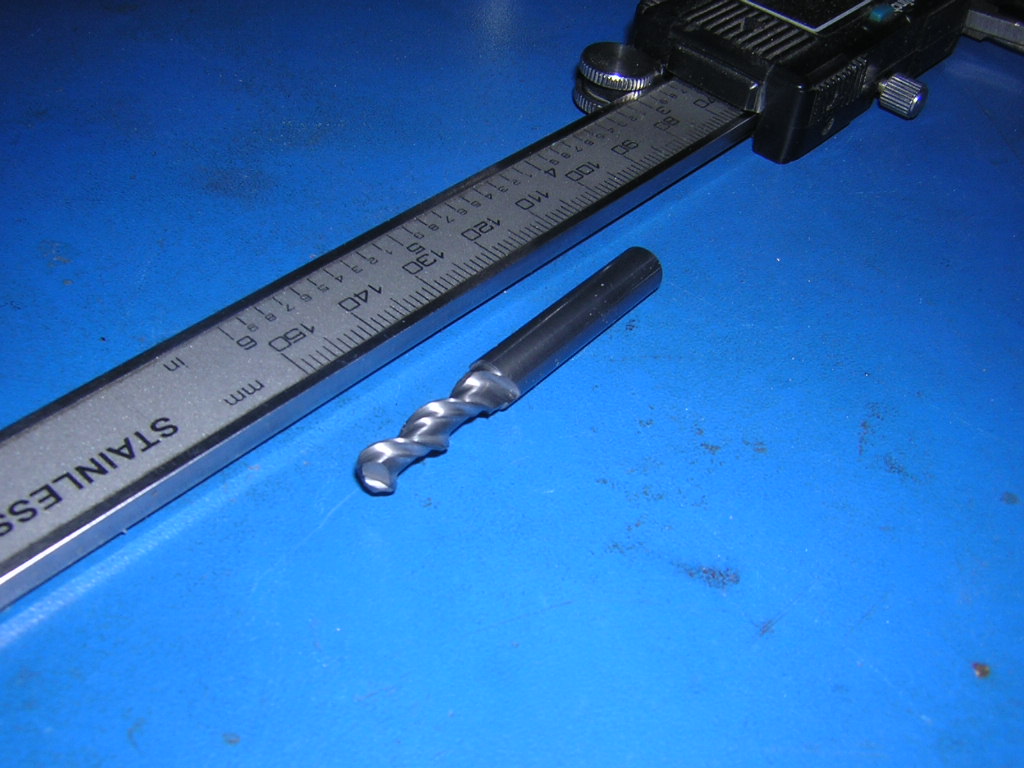

Резал вот этой фрезой, которую с нуля делал сам. В качестве заготовки взял совковую Ф8 с длинным хвостовиком. Спирали нарезал с обратной стороны стержня
DSCN4219.JPG (10990 просмотров) <a class='original' href='./download/file.php?id=48610&mode=view' target=_blank>Загрузить оригинал (194.42 КБ)</a>
DSCN4220.JPG (10990 просмотров) <a class='original' href='./download/file.php?id=48611&mode=view' target=_blank>Загрузить оригинал (179.17 КБ)</a>

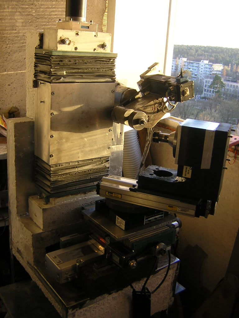

john1987887 писал(а):Вышлифовщик фрез хоть мельком покажете?
Мелькал он где-то на форумах, на чипмейкере точно, в теме у кого какое точило. Обычный вышлифовщик. 6 осей, линейки, шпиндель правда г..., но грызёть металл понемногу
Нарыл, вот пару старых фоток побыстрячку, ну это станок ещё в процессе был, сейчас чуток повеселей, хотя, до сих пор руки не доходят закончить. К осени новый, надеюсь будет. Как планировал, на линейных двиганах
DSCN2704.JPG (10829 просмотров) <a class='original' href='./download/file.php?id=48689&mode=view' target=_blank>Загрузить оригинал (139.02 КБ)</a>
DSCN2706.JPG (10829 просмотров) <a class='original' href='./download/file.php?id=48690&mode=view' target=_blank>Загрузить оригинал (132.26 КБ)</a>
DSCN2707.JPG (10829 просмотров) <a class='original' href='./download/file.php?id=48691&mode=view' target=_blank>Загрузить оригинал (130.79 КБ)</a>
DSCN2708.JPG (10829 просмотров) <a class='original' href='./download/file.php?id=48692&mode=view' target=_blank>Загрузить оригинал (143.34 КБ)</a>

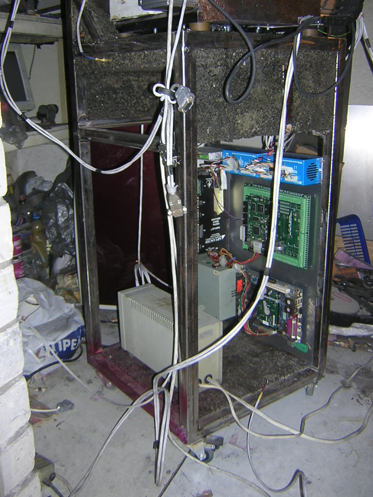

Да, сперва сварил каркас с труб, затем поверху ваял опалубку и запихивал полимербетон, тяжелая зараза вышла. В плане жесткости нареканий нет, а вот по алюминевым узлам станка есть вопросы. Сперва хотел всё заменить, а потом прикинул, проще новый сделать. На момент, когда его ваял, всё делалось практически на коленке и напильником, сейчас совсем другие возможности.
DSCN2638.JPG (10637 просмотров) <a class='original' href='./download/file.php?id=48748&mode=view' target=_blank>Загрузить оригинал (156.5 КБ)</a>
DSCN2639.JPG (10637 просмотров) <a class='original' href='./download/file.php?id=48749&mode=view' target=_blank>Загрузить оригинал (151.92 КБ)</a>
DSCN2640.JPG (10637 просмотров) <a class='original' href='./download/file.php?id=48750&mode=view' target=_blank>Загрузить оригинал (148.14 КБ)</a>
DSCN2641.JPG (10637 просмотров) <a class='original' href='./download/file.php?id=48751&mode=view' target=_blank>Загрузить оригинал (148.97 КБ)</a>
DSCN2649.JPG (10637 просмотров) <a class='original' href='./download/file.php?id=48752&mode=view' target=_blank>Загрузить оригинал (149.26 КБ)</a>
DSCN2650.JPG (10637 просмотров) <a class='original' href='./download/file.php?id=48753&mode=view' target=_blank>Загрузить оригинал (180.9 КБ)</a>
DSCN2671.JPG (10637 просмотров) <a class='original' href='./download/file.php?id=48754&mode=view' target=_blank>Загрузить оригинал (196.16 КБ)</a>
Посмотрел по датам, уже станок верой и правдой отпахал 4 года. Как перешел на сервы, очень много косяков отпало, с линейками вообще шикарно стало. За всё время только одну швп заменил, сам ломанул по дурости, аж кусок резьбы на винте вырвало. Блоки питания комповые горели от скачков напряжений при работе серв, поставил бесперебойник со стабилизацией, проблема отпала.
