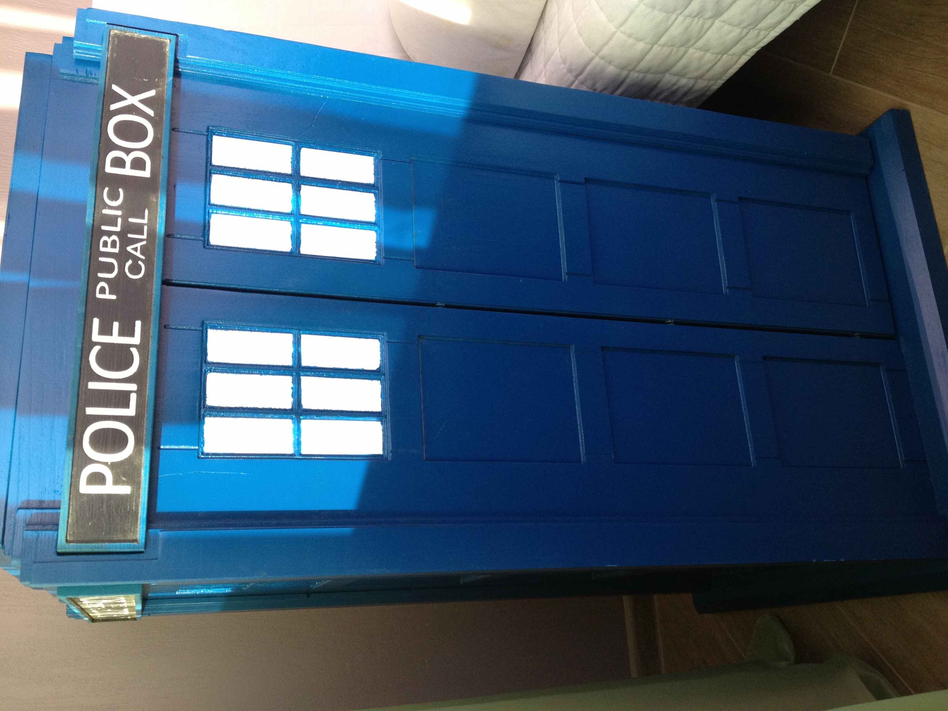

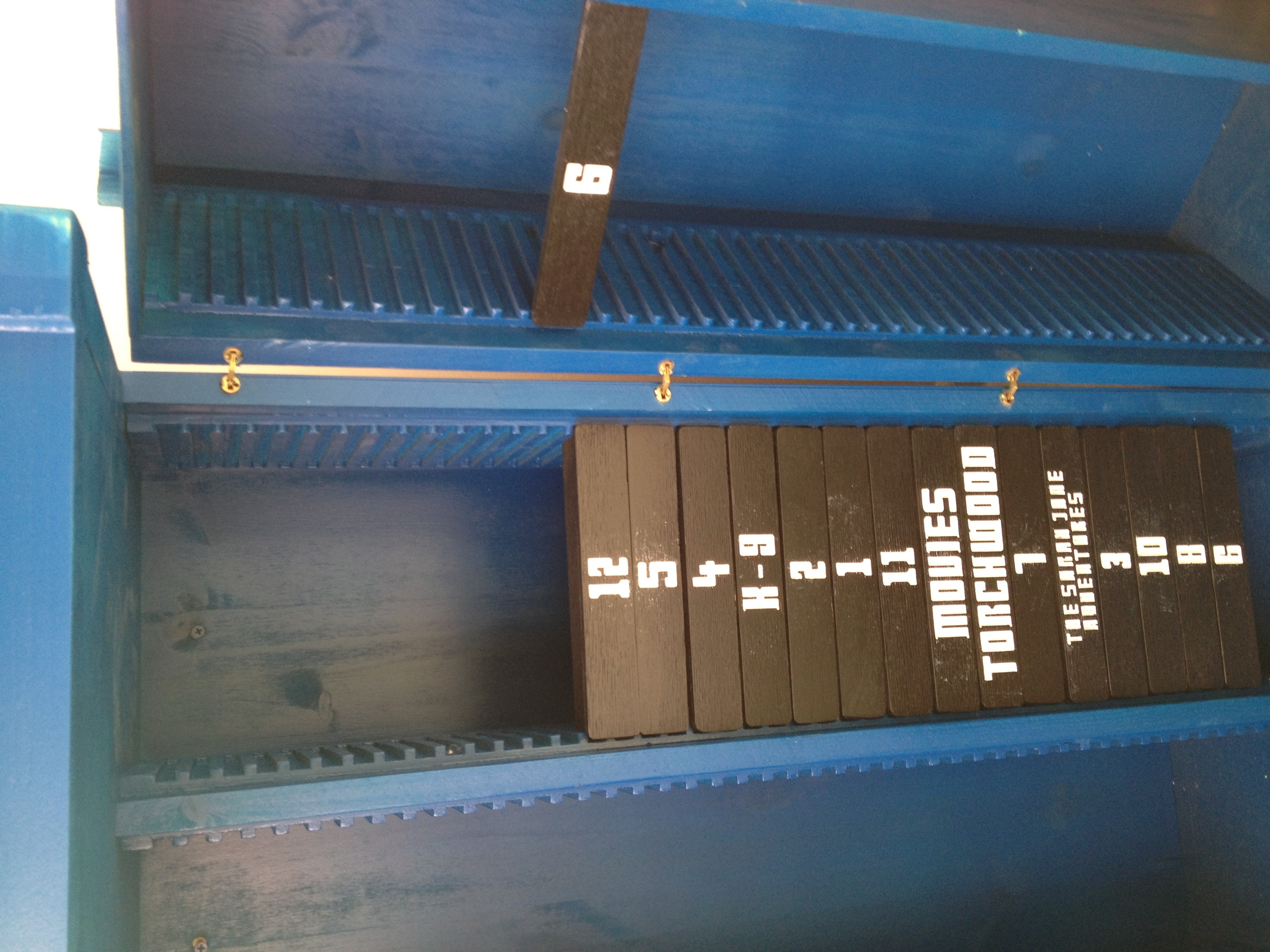

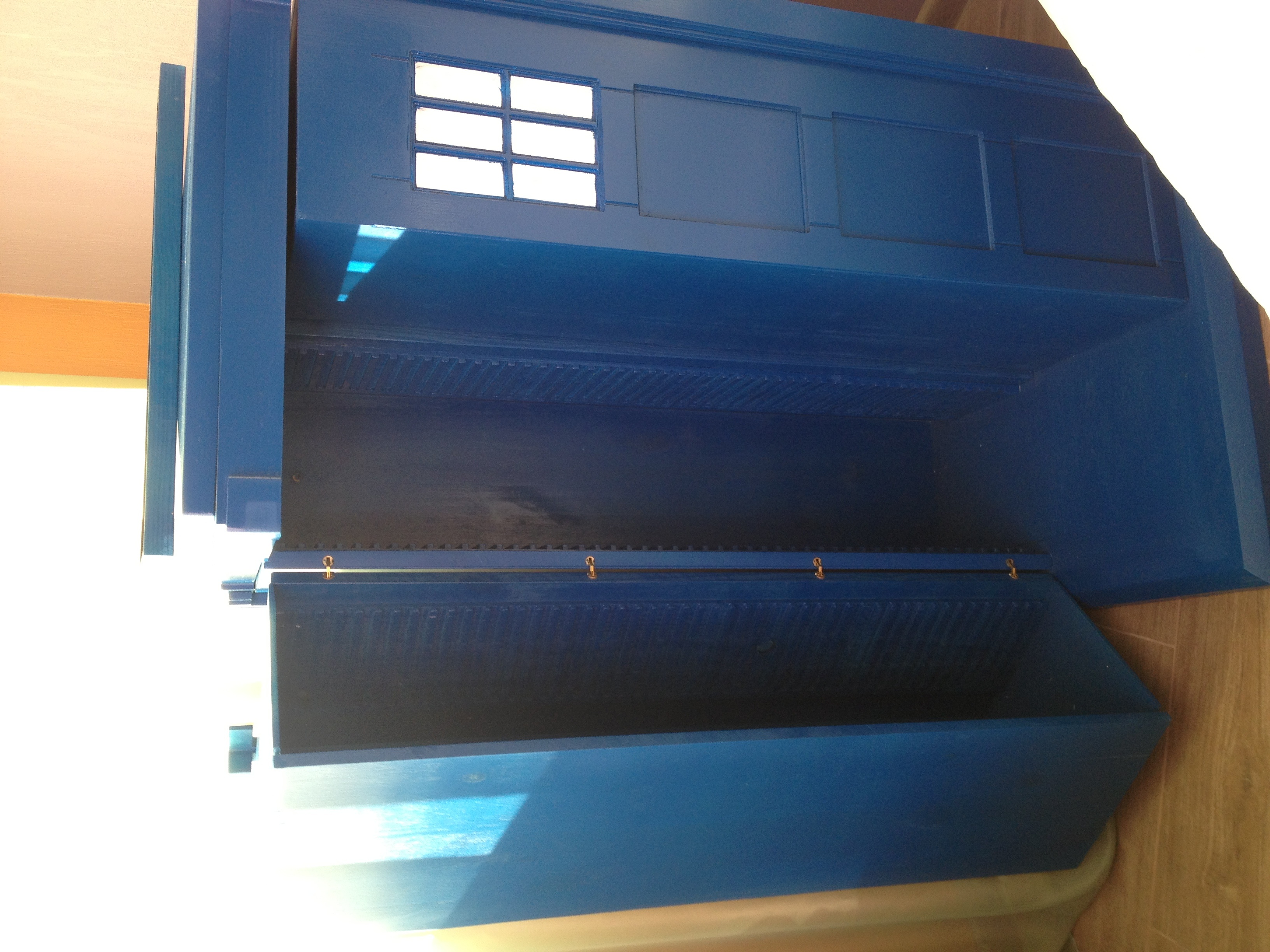

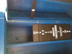

А это была моя первая проба пера в мире мебели. Тардис, машина времени Доктора КТО

Прикольно. Смотрю и полкадержатели/полозья есть. Хороший шкафчик, можно инструмент хранить. Надо что то подобное и себе сделать.
_sa_ писал(а):Тардис
А где телефонный аппарат :pssdoff: У Тардиса он был.

Идея была хранить в нем диски со всеми сезонами и выпусками Доктора Кто. Шильдики долны были разделить эти сезоны. Заказчик пропал - у меня остался этот шкаф. Стоит приводит в ужас всех кто не в теме и экстаз всех кто в теме. Около метра высоты. Даже фонарик напечатал для него на 3Д принтере.

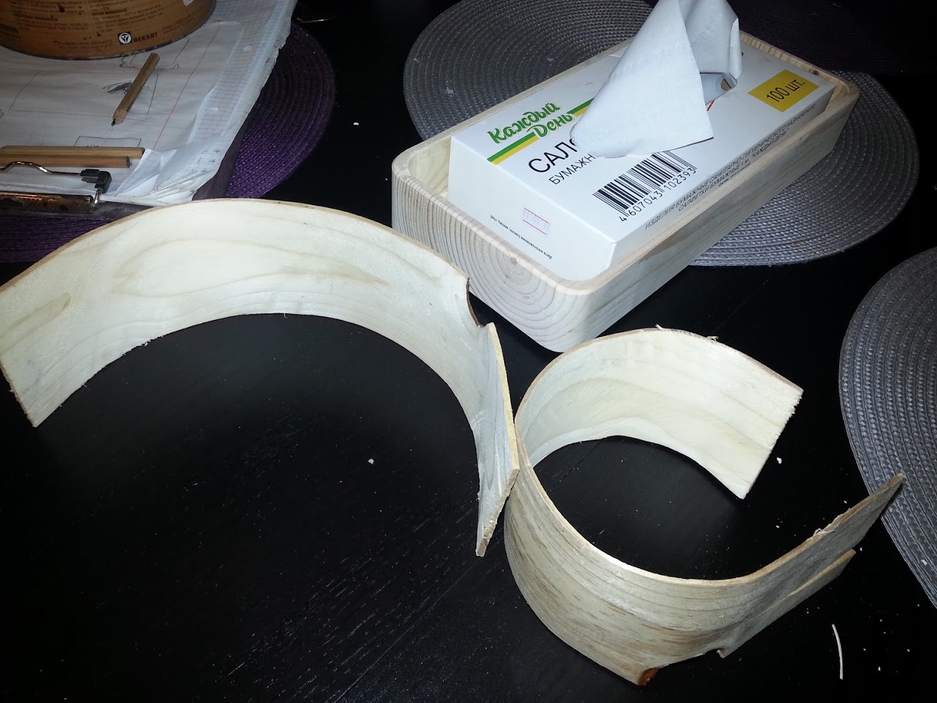

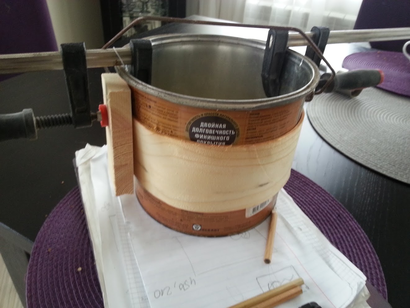

Эксперимент. Попробовал, теперь, изготовив правильную оснастку, можно делать чудесные загогулинки

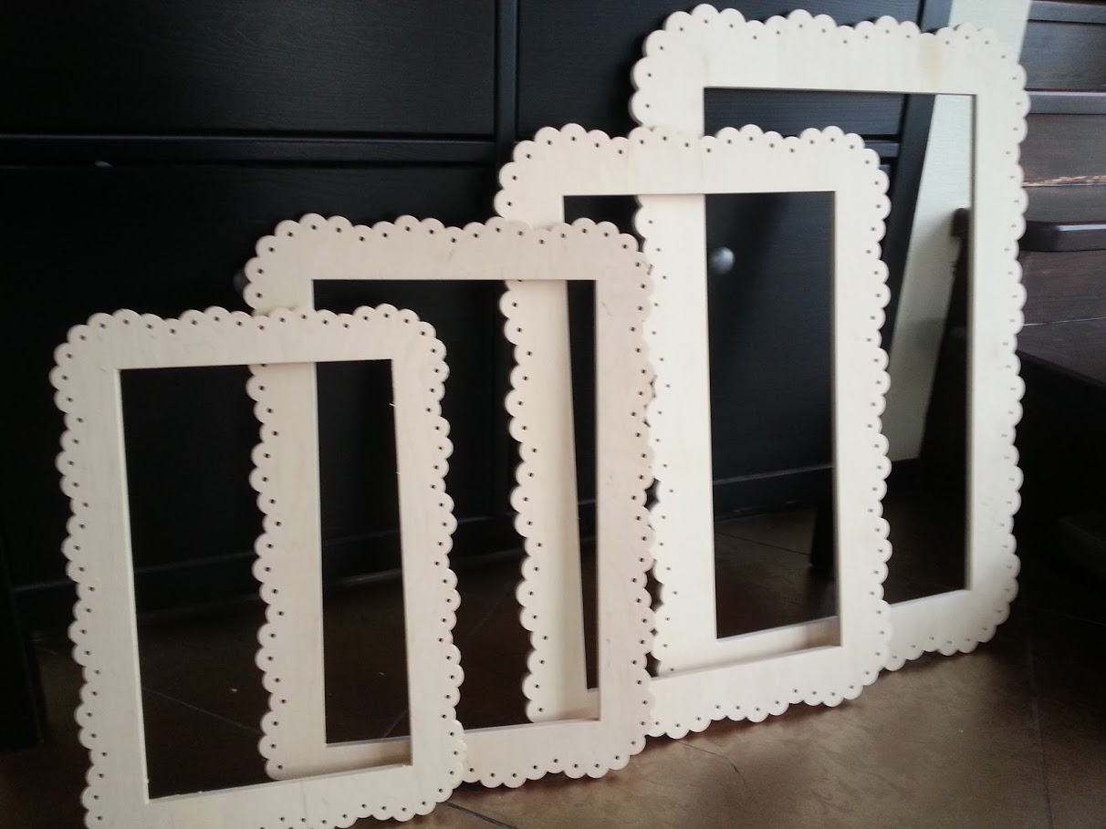

Три дня выходных. Чутка поковырялся по задачкам супруги и немного своих задумок. Рамочки в резке просты, но штукатурка и шлифовка края - жесткач, поглощающий массу времени.

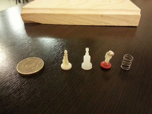

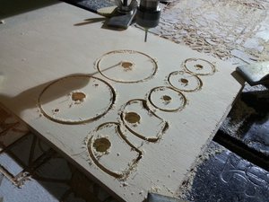

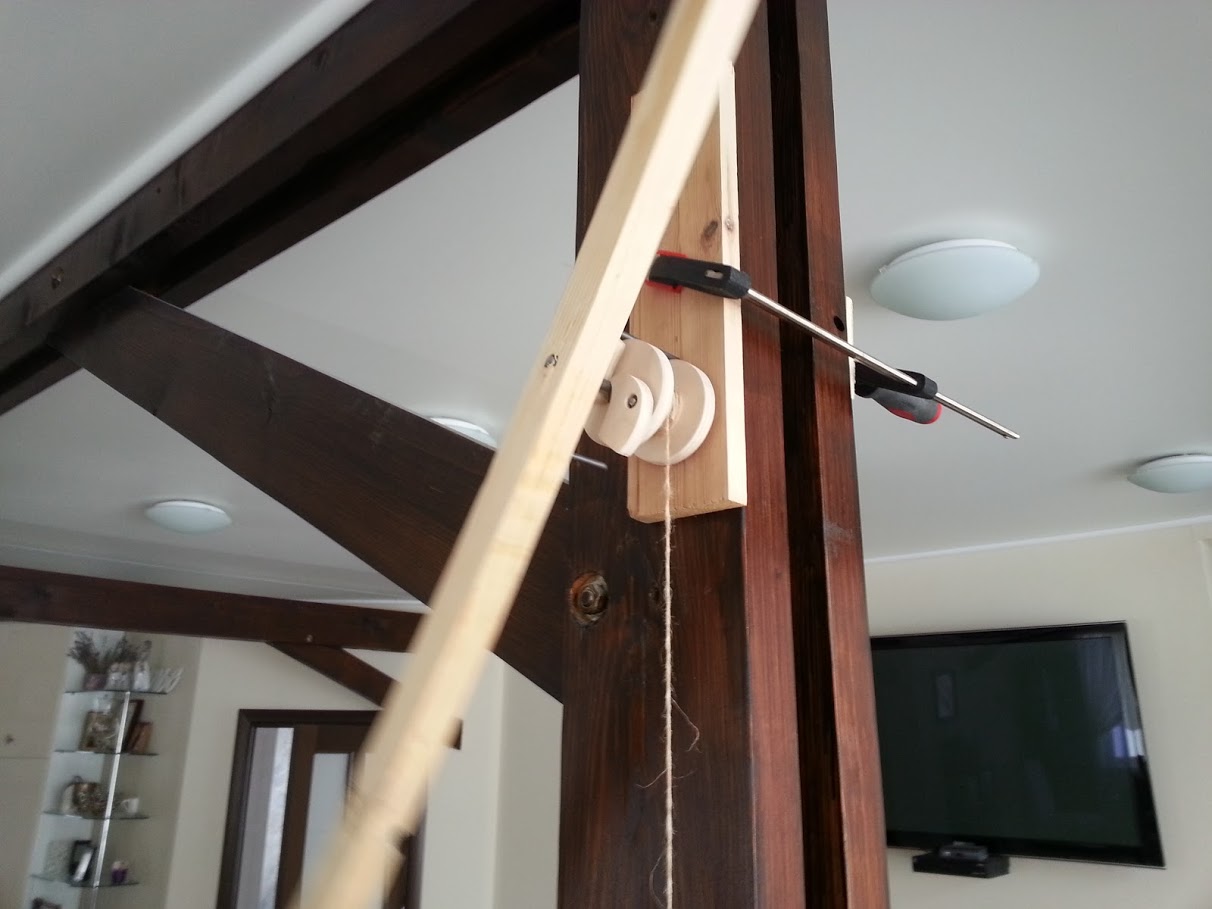

А это начало кинетической скульптуры как у Девида Роя.
https://www.youtube.com/watch?v=bD9fnTHfU0c

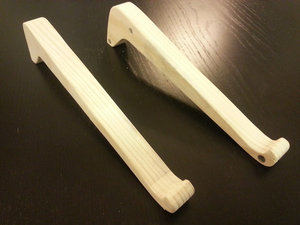

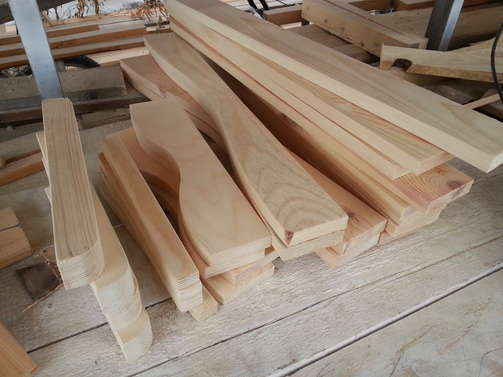

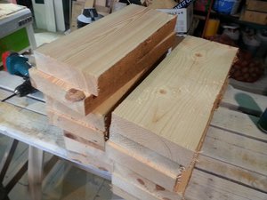

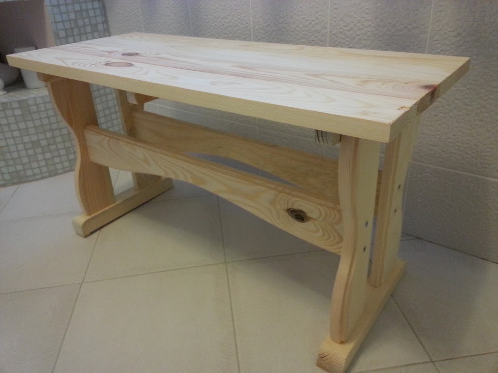

Есть у меня дома лавочка. Узенькая. Супруга попросила сделать такую же по форме, но длиннее. Парочку.
Все начинается с Солида и заканчивается клеем и саморезами. Где-то использую ЧПУ станок, где-то ручной фрезер (быстро и эффективно).
Сучки - часть композиции. Те что корявые или влияют на конструкцию, я выпиливаю. А эти сучки придают особый рисунок фактуре.
Исходный материал (9088 просмотров) <a class='original' href='./download/file.php?id=44273&mode=view' target=_blank>Загрузить оригинал (158.11 КБ)</a>
Исходный материал

Хорошо, когда мебель натуральная, красиво смотрится! :)

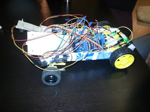

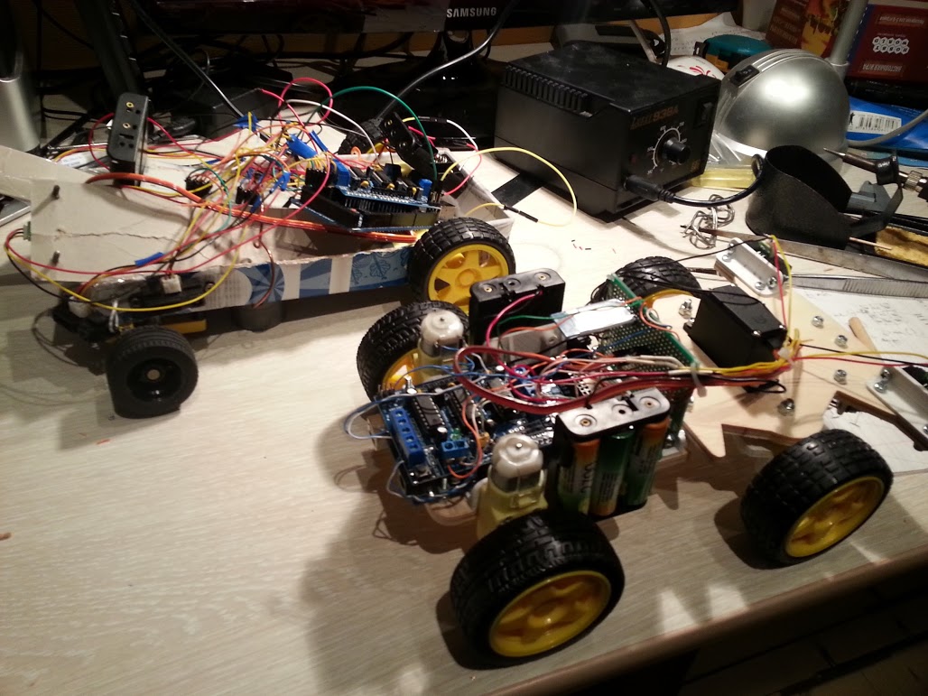

Делаем машинку для соревнований роботов.
Эту принесла сестра. Жесткач. Провода отваливаются, иногда замыкают, колеса то едут, то не едут. В общем, пришла пора привести в порядок сначала электронную часть с датчиками и питанием, потом шасси.
Все время крутится мысль купить какое-то стандартное шасси, но гоню от себя. Это не наш метод.

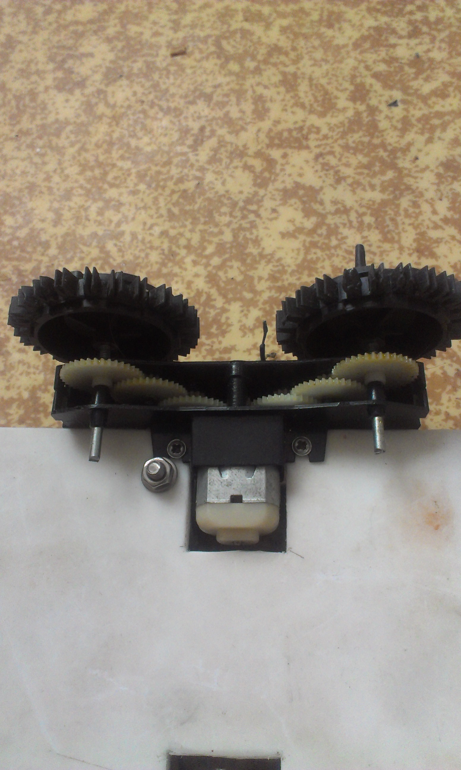

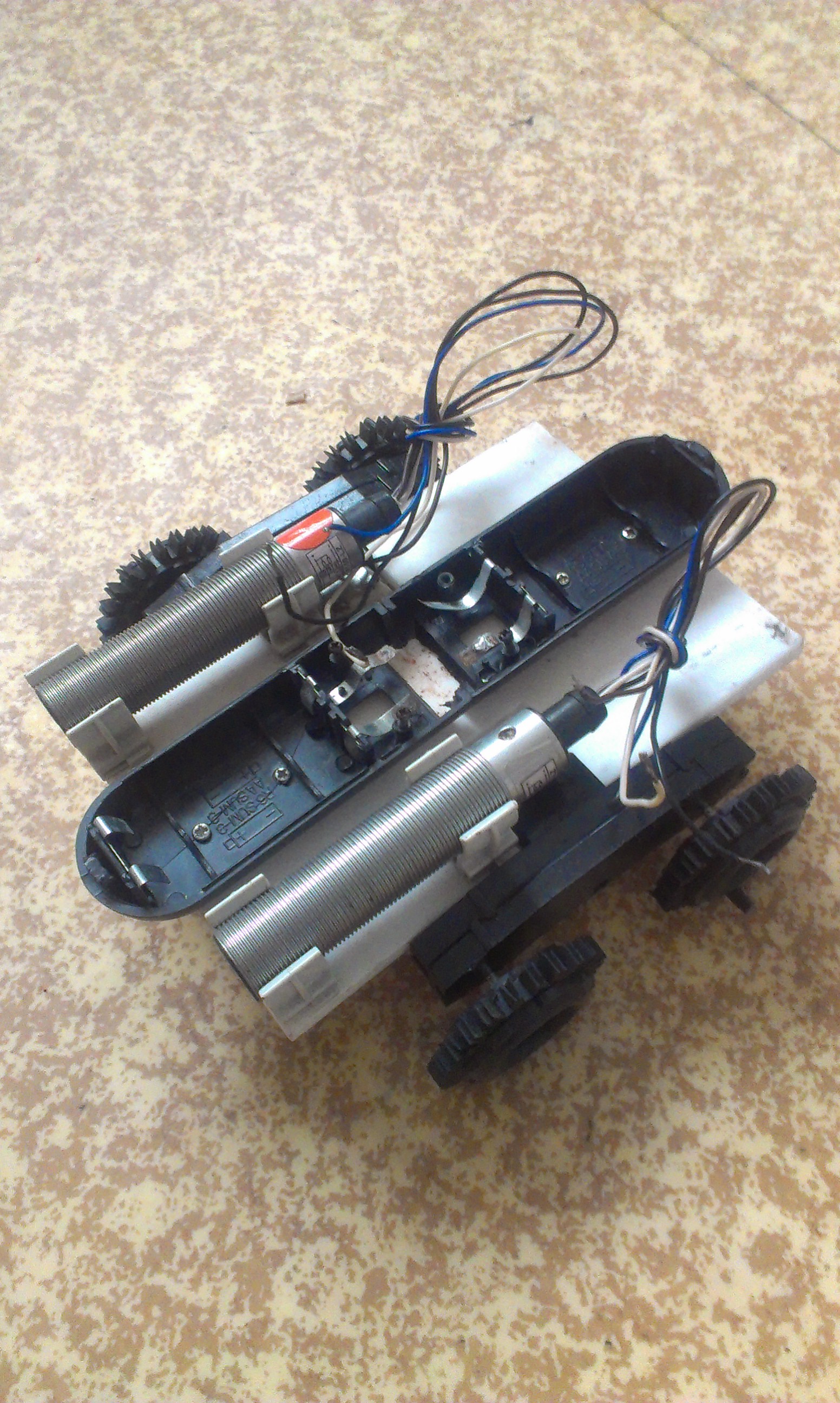

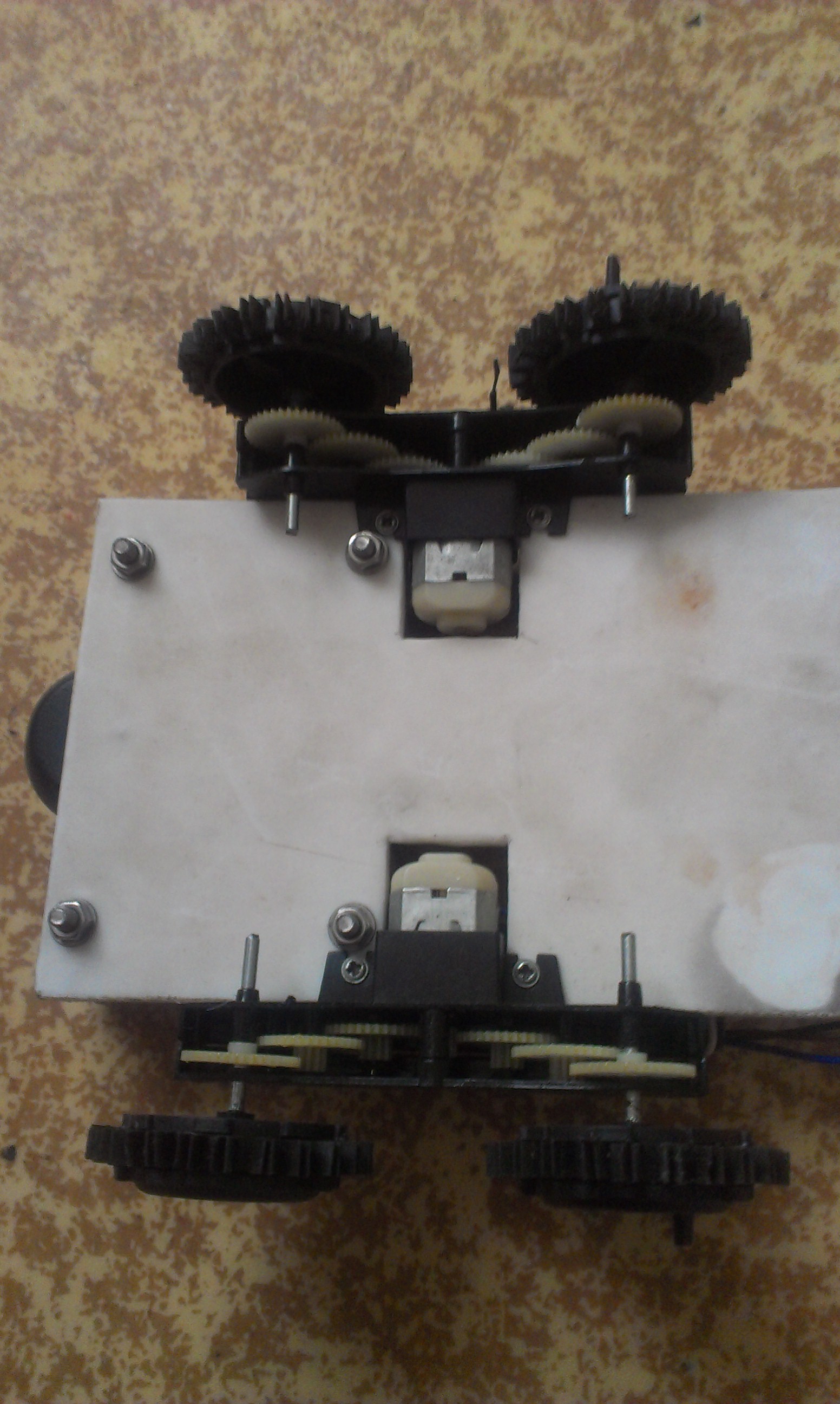

Я шасси от игрушечных машинок брал, ща кстати такие на гусеницах продаются, рублей за 200

На последней фотке это два боевых лазера по бокам стоят? :)))
Re: Мои работы
AndyBig писал(а):На последней фотке это два боевых лазера по бокам стоят?
Не, это два боевых датчика :hehehe:
Нубило писал(а):СУ-2.0))
А Сухой то в курсе? :lol:

Это инфрокрасные датчики))
СУ-2.0 (самоходная установка)))
Ездила благодаря двум датчикам, четерем релюшкам, четерем кронам и четерем пальчиковым батарейкам

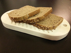

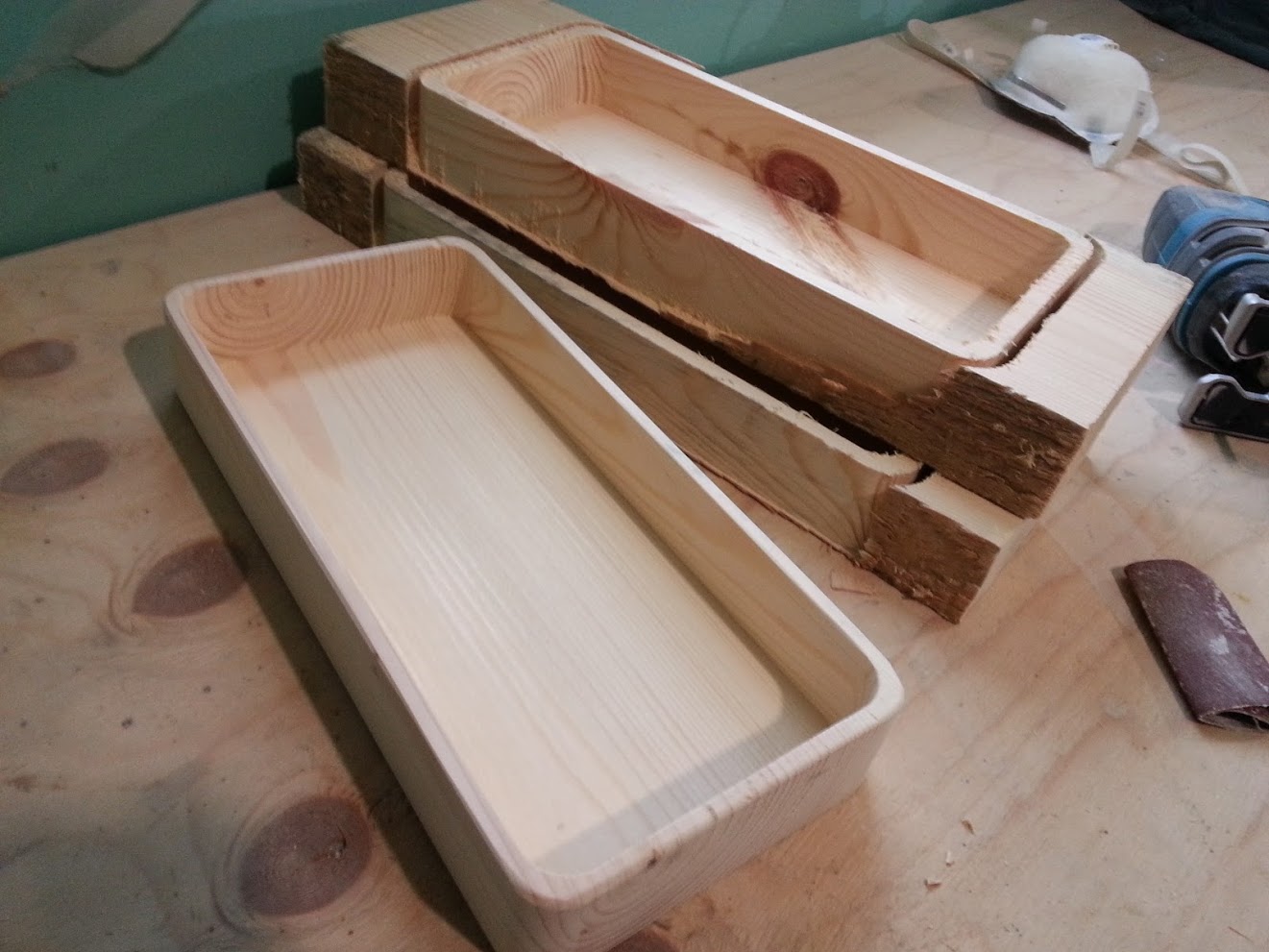

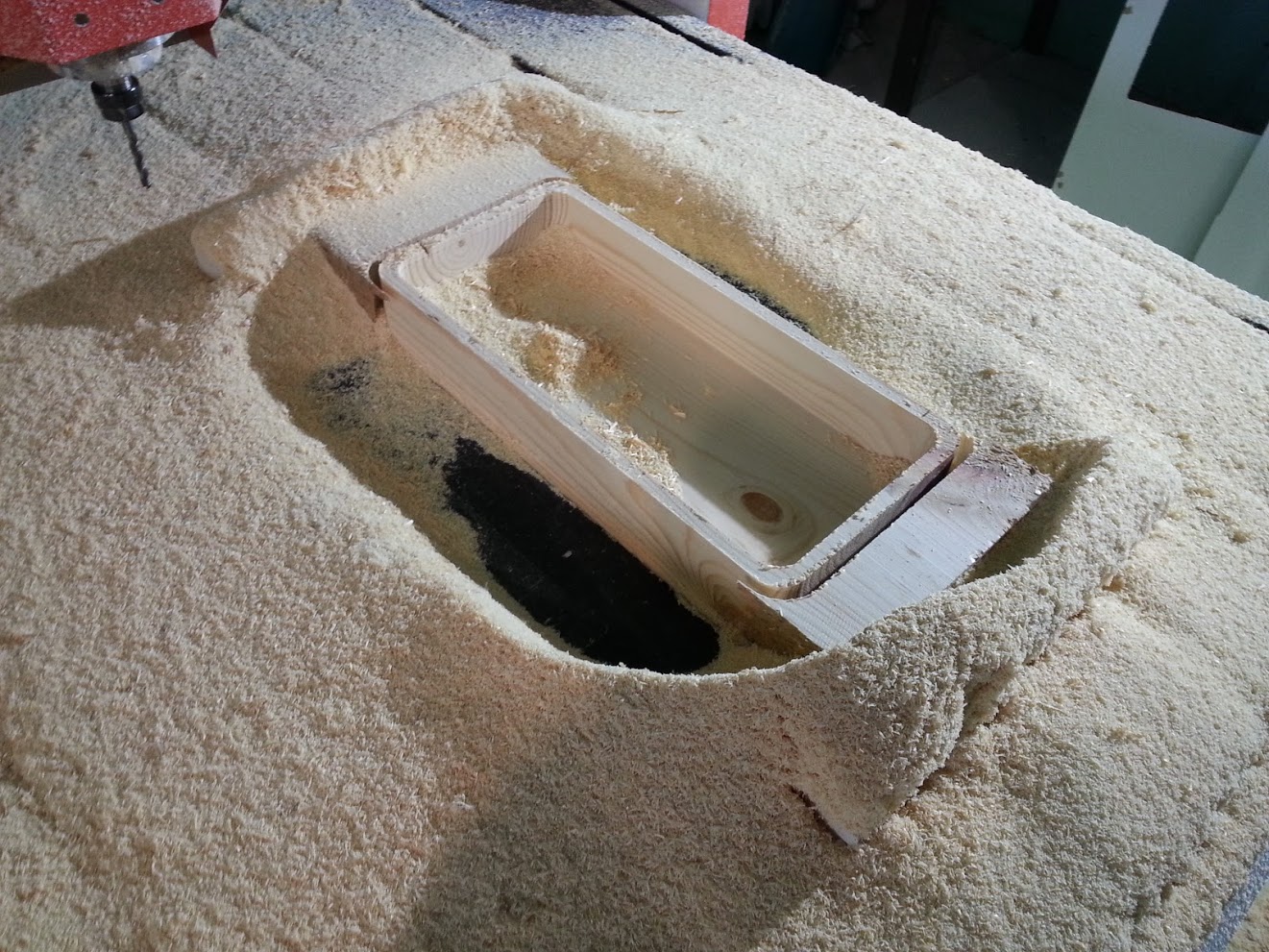

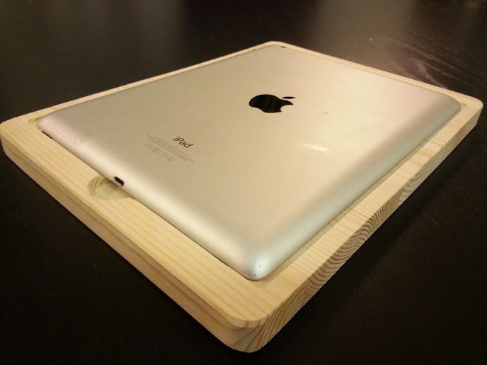

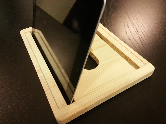

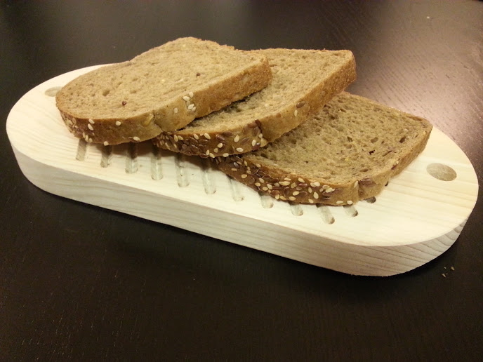

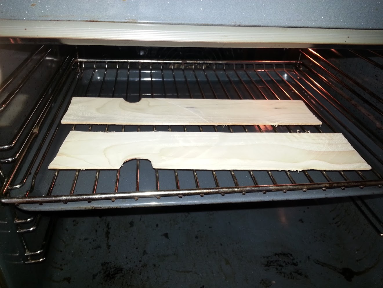

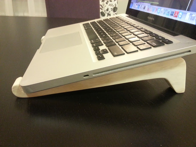

Выходные были длинными. Успел попробовать разных форм.
Подставка под МакБук (8726 просмотров) <a class='original' href='./download/file.php?id=45152&mode=view' target=_blank>Загрузить оригинал (61.75 КБ)</a>
Лучшый друг макбука (8726 просмотров) <a class='original' href='./download/file.php?id=45153&mode=view' target=_blank>Загрузить оригинал (71.74 КБ)</a>
Лучшый друг макбука
Подставка под тосты (8726 просмотров) <a class='original' href='./download/file.php?id=45154&mode=view' target=_blank>Загрузить оригинал (77.21 КБ)</a>
Подставка под тосты
Подставка под Ипад (8726 просмотров) <a class='original' href='./download/file.php?id=45155&mode=view' target=_blank>Загрузить оригинал (74.2 КБ)</a>
Подставка под Ипад

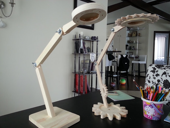

Лампы под светодиодные панельки. Пока панелек нет, приедут - соберу и будут светить

Доработал машинку. Сделал раму из фанеры, переднюю подвеску разработал и напечатал на 3Д принтере. Крепеж на нем же. Потом час с паяльником и машинка готова. Теперь все трудности связанные с контактами пропали, можно спокойно занматься программированием на стабильном образце.

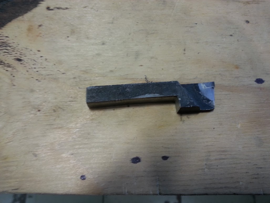

Иногда надо сделать какую-то мелочь.
На китайский токарный станок делают китайские резцы. Но ими у меня не получается работать. Плохо точатся, скалываются. Поэтому я взял обычный резец, сделанный в РФ и придал ему болгаркой форму, которая входит в станок.
Этим резцом выходит гораздо лучше.
