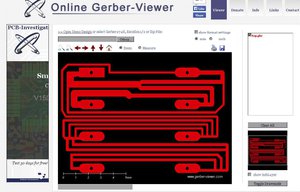

michael-yurov писал(а):Да считать то я умею. Только вот фото все никак не увижу.
не могу найти фото.только нашёл скриншот того что я делал(это я задавал вопрос по глюкуFlatCam на одном из форумов)

2.jpg (4713 просмотров) <a class='original' href='./download/file.php?id=43649&mode=view' target=_blank>Загрузить оригинал (86.56 КБ)</a>
