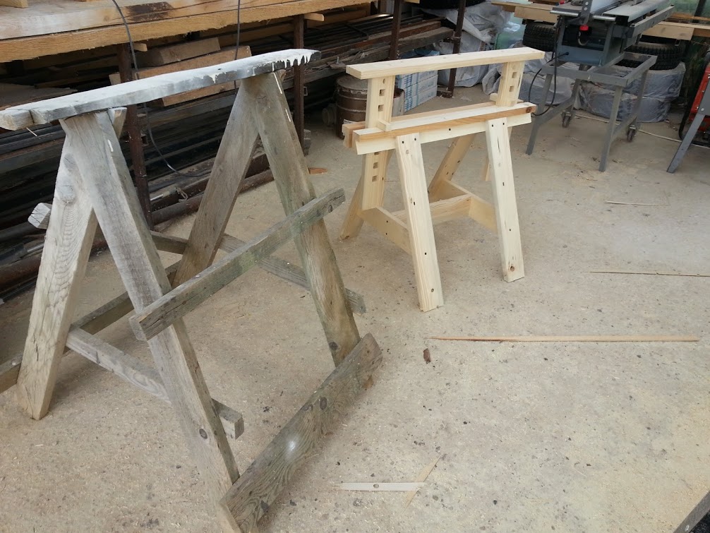

В лондоне, в музее дизайна, подсмотрел козелки от Поля Смита (извесный дизайнер одежды, разноцветные полосочки еще придумал). А тут появилась необходимость сделать много сборно-разборных столов - под этим соусом проектировал козелок. Вообще, козелок с изменяемой высотой - очень-очень полезная в хозяйстве вещь.
Сделал несколько стандартных высот, плюс, можно на любой высоте закрепить струбцинкой.
Собрал опытный образец, нашел ряд косячков. Например, ножки надо раздвинуть чутка пошире, клинья надо сделать круглыми, в остальном конструкция очень понравилась. Простенько и со вкусом.

что было и что будет. (7445 просмотров) <a class='original' href='./download/file.php?id=31087&mode=view' target=_blank>Загрузить оригинал (169.86 КБ)</a>
