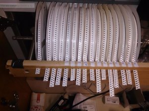

Я еще могу представить, как таскать катушку резисторов. Медленно, неудобно, но все же возможно.
Но как таскать 75 разных катушек резисторов, палету микроконтроллеров, коробочку разъемов, банку конденсаторов, полоску микросхем и пару пакетиков светодиодов?
По мне - так устанавливать элементы по одному - самое логичное решение. Можно устанавливать очень быстро, ничего не рассыпется, можно использовать большое количество разнообразных питателей и т.п.

michael-yurov писал(а):Я еще могу представить, как таскать катушку резисторов. Медленно, неудобно, но все же возможно.
Мне кажется мы говорим про разные вещи, катушка резисторов - это вот эти маленькие детальки миллиметр на два, именно такие, сколько будет весить кассета с парой сотней таких деталей?, и не нужно таскать всё сразу как у вас написано, а брать только 1 вид, установили 1 тип деталей - берём следующую кассету - как смена инструмента.
но в том виде как вы изложили тоже можно. - Сделать матрицу компонентов и перемещать плату - но тут еще нужно продумать как сделать установку SMD.
Сообщения: 11731
Re: Самодельный установщик SMD

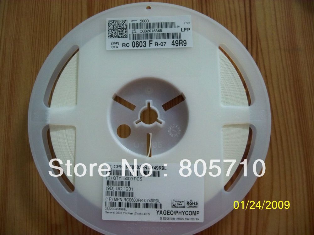

Thender писал(а):катушка резисторов - это вот эти маленькие детальки миллиметр на два, именно такие, сколько будет весить кассета с парой сотней таких деталей?,
Наверное, грамм 300.
-0603-1-49-9OHM-0603-1-SMD-font-b-Resistor-b-font-49R9-Chip-font.jpg (6757 просмотров) <a class='original' href='./download/file.php?id=33047&mode=view' target=_blank>Загрузить оригинал (87.65 КБ)</a>
d81da1.jpg (6757 просмотров) <a class='original' href='./download/file.php?id=33048&mode=view' target=_blank>Загрузить оригинал (132.98 КБ)</a>
Пару сотен отмерять никто не будет - слишком долго и неудобно заправлять.
А пары сотен, порой хватает лишь на несколько печатных плат.
Обычно на небольшой плате около десятка номиналов резисторов, столько же номиналов конденсаторов и еще куча всяких разных компонентов в самых разнообразных корпусах.

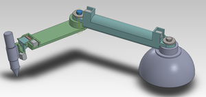

Про руку - я имел ввиду вот такое:
Hand.png (6566 просмотров) <a class='original' href='./download/file.php?id=33615&mode=view' target=_blank>Загрузить оригинал (282.66 КБ)</a>
bolek4321
Сообщения: 217
Зарегистрирован: 27 сен 2014, 07:59
Репутация: 38
Сообщение bolek4321 »
Замечательная рука.
Вопрос: чем она лучше обычного XY привода для конкретной конструкции установщика?
Чем хуже понятно:
- разная точность позиционирования на разных расстояниях от оси (точки крепления)
- существенно более сложные вычисления при позиционировании
- более сложная механика для получения той же степени жесткости конструкции
P.S. Мне не попадался на глаза установщик с "рукой", роботов для авто - видел, ну так там они работают в существенно отличающихся условиях.
Сообщения: 11731
У автомобиля форма адаптирована под человека, и, потому, приходится использовать роботов со схожей кинематикой и размерами.
А печатные платы плоские и прямоугольные.
