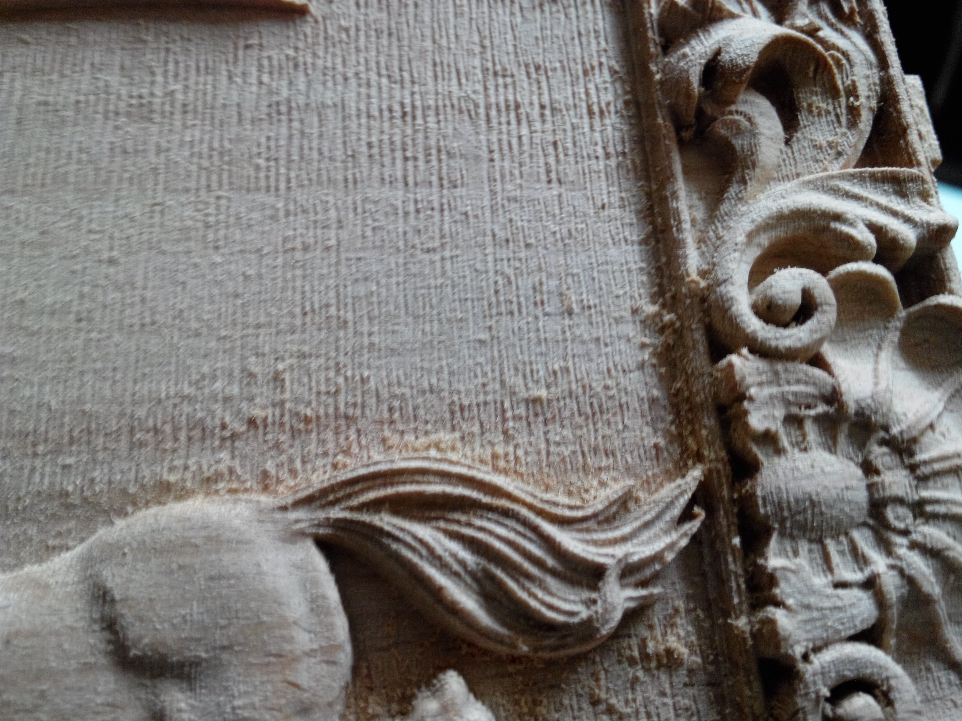

Добрый день,
сегодня станок начал "грызть" модели по оси Y при чистовой обработке, он и раньше их слегка "надкусывал", но сегодня как с цепи сорвался...
Проблема точно не в модели, люфта нет, попробовали уменьшить скорость и ускорение, грызет так же, если не сильнее...
Даже не знаю в какой стороне икать причины...
Посмотрите на фото, может кто сталкивался с подобным?

В шпинделе осевой люфт проверял?

Да все в норме ,люфта нет подшипники новые не разболтанные букса закрученная гайки затянуты

Проверьте еще разъемы, которыми подключены шаговики. Если там контакты ослаблены, то от вибрации может временами нарушаться контакт и шаговик может в эти моменты дергаться.

Сталкивался.
1 фото начало работы
IMG_20140115_233222.jpg (3743 просмотра) <a class='original' href='./download/file.php?id=28565&mode=view' target=_blank>Загрузить оригинал (2.57 МБ)</a>
2 и в конце обработки
IMG_20140115_233203.jpg (3743 просмотра) <a class='original' href='./download/file.php?id=28566&mode=view' target=_blank>Загрузить оригинал (2.55 МБ)</a>
Проблемы искать в тупизне фрезы, и её радиальном биении.

Проблема решена так:
8TN25.png (3717 просмотров) <a class='original' href='./download/file.php?id=28568&mode=view' target=_blank>Загрузить оригинал (112.69 КБ)</a>
(подсказали на другом форуме)
может кто рассказать об этих параметрах?
что они означают и по какому принципу их настраивать?
