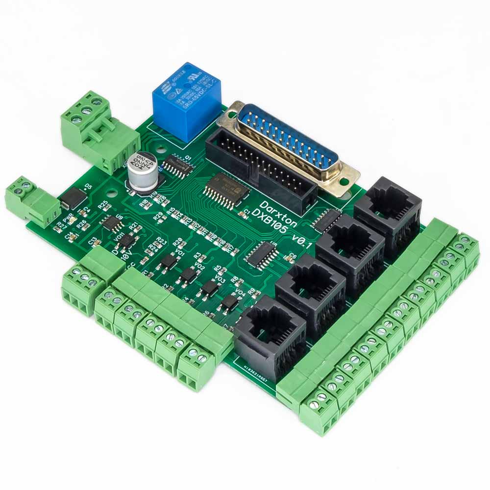

Кстати, та, вторая плата. Хоть их век и ушел уже, но все равно. тоже с диф. выходами и конвертером ШИМ-напряжение.
https://darxton.ru/catalog_item/dxb105- ... y-vkhodov/

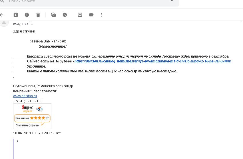

Ну всякое случается, со всеми - вот купил 8 шестеренок м1 по 15 зубьев. И даже похвалил за хорошую точность отверстий под вал. Но вот у одной шестерни зубья страдают дистрофией, т.е. недокормлены, что подарило мне неустранимый люфт. Справедливости ради следует отметить оперативную обратную связь со стороны Даркстона, сразу отписались с предожением о замене, но тут уже сплоховал я сам и сперва печалился, не заметив письма Даркстона в спаме. Не чета пурелоджику с комплектом дефектных реек и хамством.
Последний раз редактировалось a321 19 июн 2019, 23:12, всего редактировалось 1 раз.
Darxton
Сообщения: 2036
Репутация: 623
Re: darxton.ru
Сообщение Darxton »
a321 писал(а):Отмечу, что в ответ на рекламацию (мылом) второй день тишина
В спаме смотрели?
2жды ответили, ждем вашего решения насчет замены.
По стопорным винтам это вообще от погоды зависит. Мы какое-то время из--за этого их вообще выбрасывали, чем отправлять с непонятным количеством винтов-то.
Clipboard01.jpg (6359 просмотров) <a class='original' href='./download/file.php?id=164851&mode=view' target=_blank>Загрузить оригинал (39.23 КБ)</a>
a321
Сообщения: 597
Репутация: 74
Re: darxton.ru
Сообщение a321 »
Darxton писал(а):В спаме смотрели?
Определенно, здесь виноват - вроде и смотрел, но в день их около сотни, мог прошляпить. Мне уже не срочно, так что спасибо, ждем до сентября. Свой пост постараюсь вычистить.

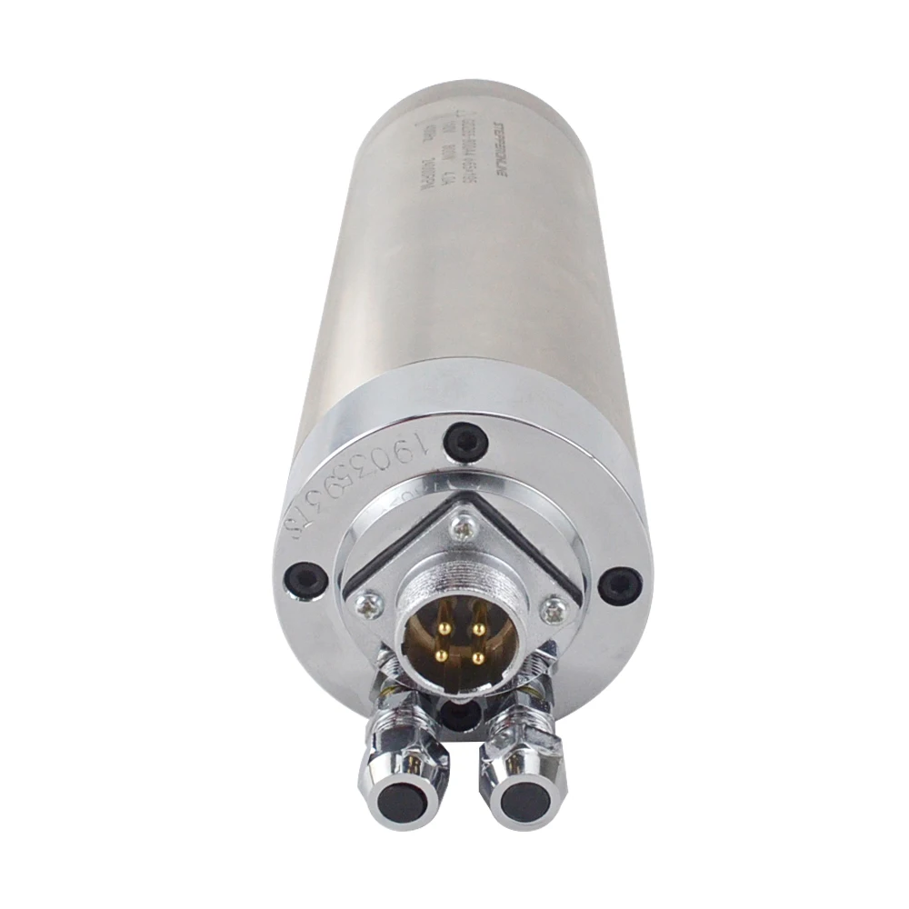

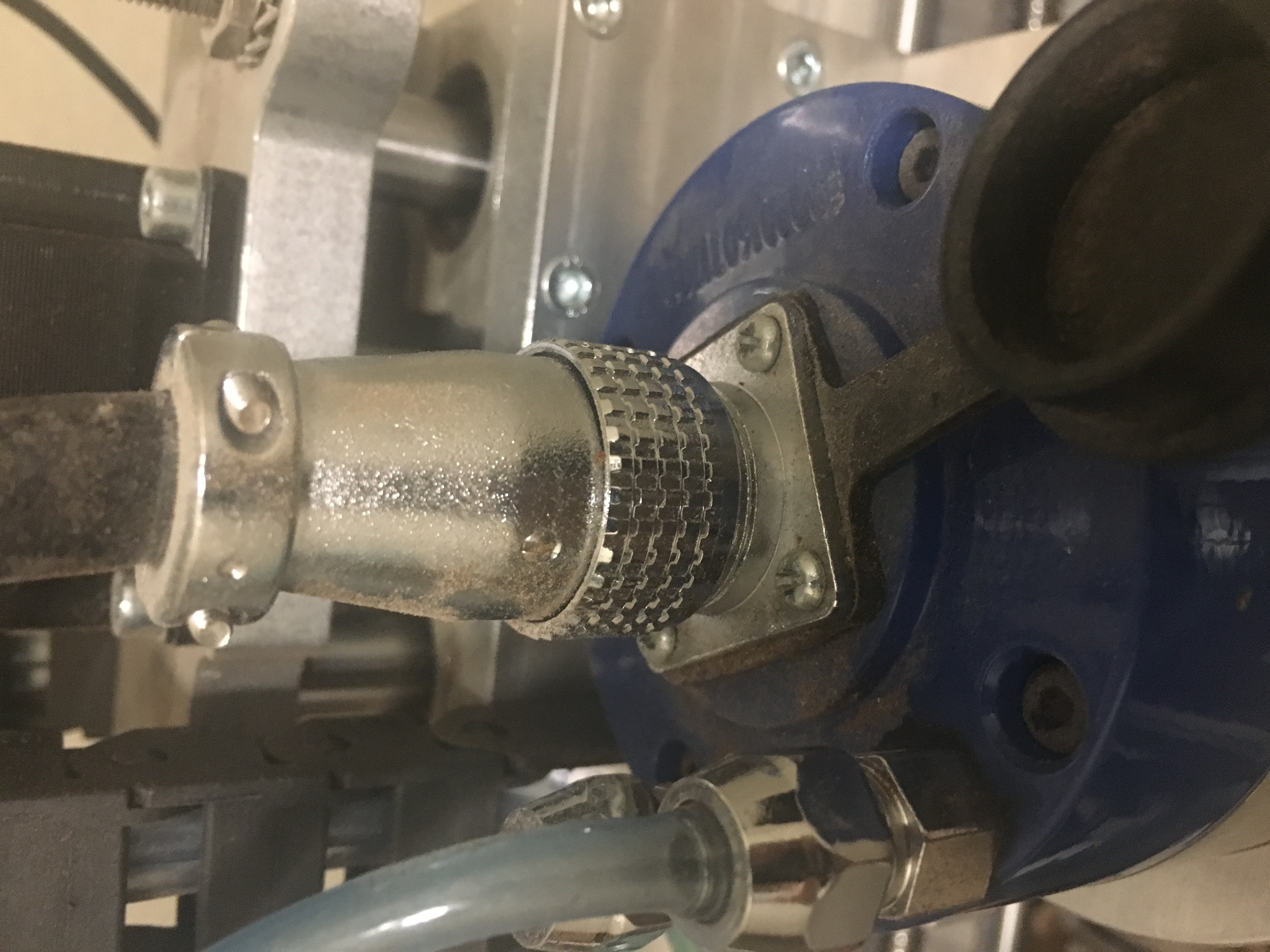

Приветствую
Через вопрос по товару на сайте не очень продуктивно общаться, спрошу тут.
Мне нужен разъем для подключения провода к шпинделю. Та часть, к которой паяется провод.
Шпиндель - китай, водяной, 1.5КВт... ну... как 100500 подобных шпинделей - типа такого https://darxton.ru/catalog_item/shpinde ... lazhdenie/
Разъем визуально похож на несколько вариантов, которые у вас представлены.
Может подскажете, где именно посмотреть, как померять, чтобы определить, какой именно мне подойдет?
finfanfun
Сообщения: 15
Зарегистрирован: 28 авг 2015, 12:18
Репутация: -50
Re: darxton.ru
Сообщение finfanfun »
Andrey@KZN писал(а):Может подскажете, где именно посмотреть, как померять, чтобы определить, какой именно мне подойдет?
Andrey@KZN
Вы шпиндель сфоткайте со стороны разъема. И еще одно фото диаметр разъема штангеном померяйте. Типа так https://ae01.alicdn.com/kf/HTB1j0AdUQvo ... Y3pXay.jpg
Andrey@KZN
Сообщения: 422
Зарегистрирован: 22 авг 2016, 12:21
Репутация: 44
Re: darxton.ru
Сообщение Andrey@KZN »

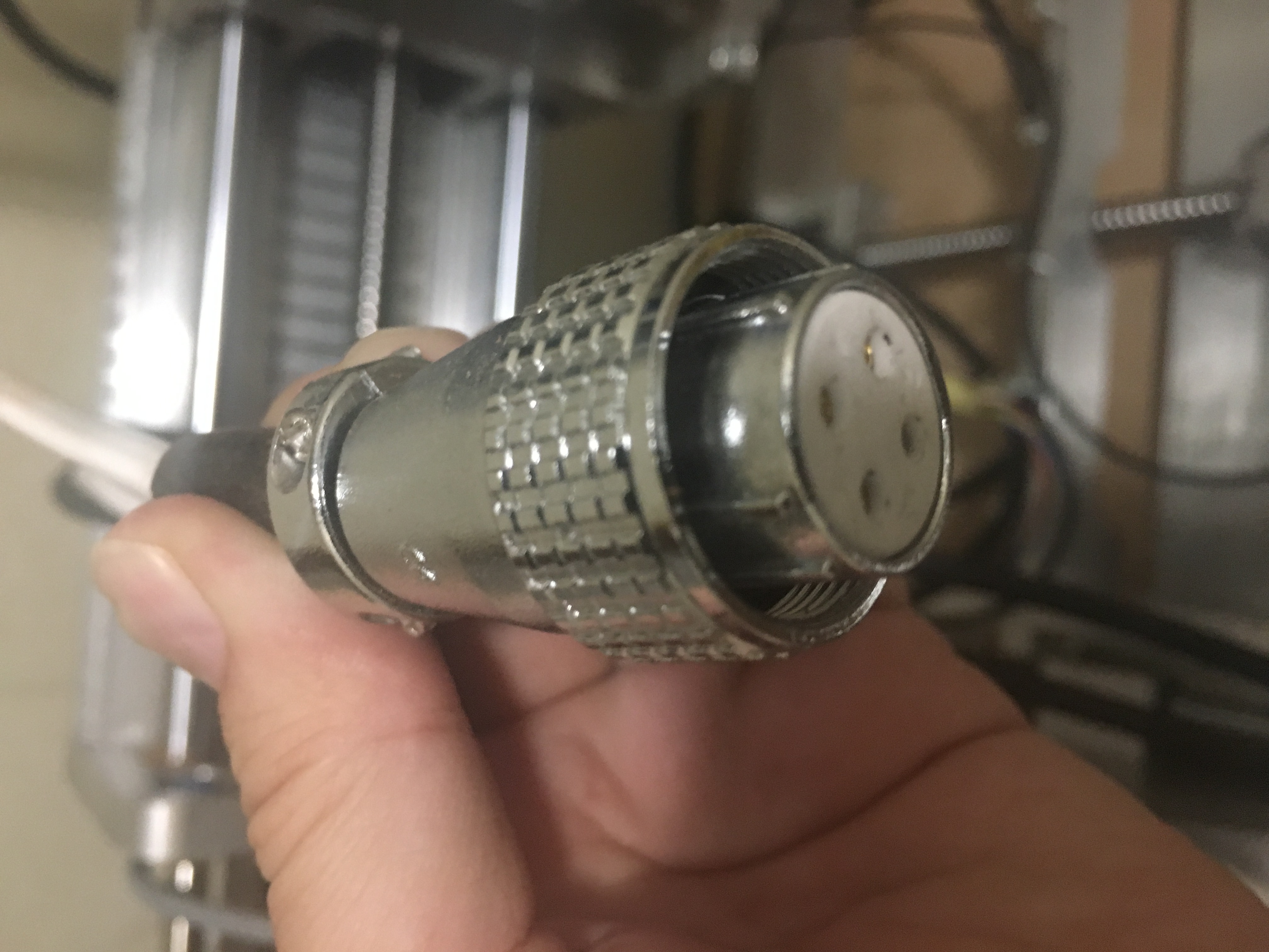

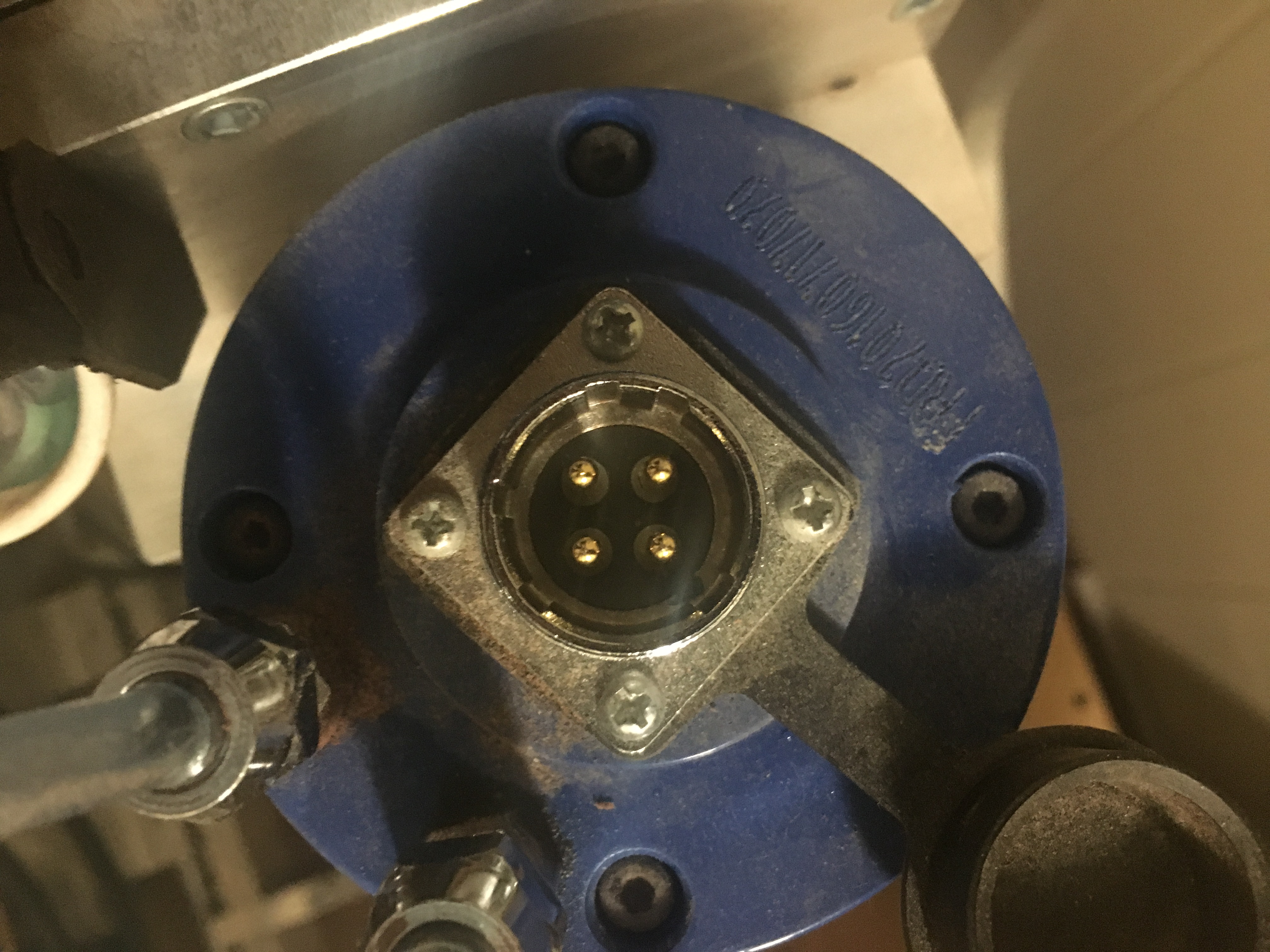

Внешний диаметр резьбы у разьема на шпинделе 21.9
IMG_6682.JPG (5209 просмотров) <a class='original' href='./download/file.php?id=166415&mode=view' target=_blank>Загрузить оригинал (2.03 МБ)</a>
IMG_6683.JPG (5209 просмотров) <a class='original' href='./download/file.php?id=166416&mode=view' target=_blank>Загрузить оригинал (2.2 МБ)</a>
IMG_6684.JPG (5209 просмотров) <a class='original' href='./download/file.php?id=166417&mode=view' target=_blank>Загрузить оригинал (1.7 МБ)</a>
Andrey@KZN
Сообщения: 422
Репутация: 44
Re: darxton.ru
Визуально похож на H17, но на чертеже к этому разьему указан диаметр 25. Непонятно, диаметр чего именно.
У меня в разьеме только гайка такого диаметра за счет граненой внешней поверхности.
finfanfun
Сообщения: 15
Репутация: -50
Re: darxton.ru
Andrey@KZN писал(а):охож на H17, но на чертеже к этому разьему указан диаметр 25.
25 это по крепежным отверстиям. по крайней мере у вас на чертеже. А сам диаметр разъема на шпинделе 22.
99% - H17
