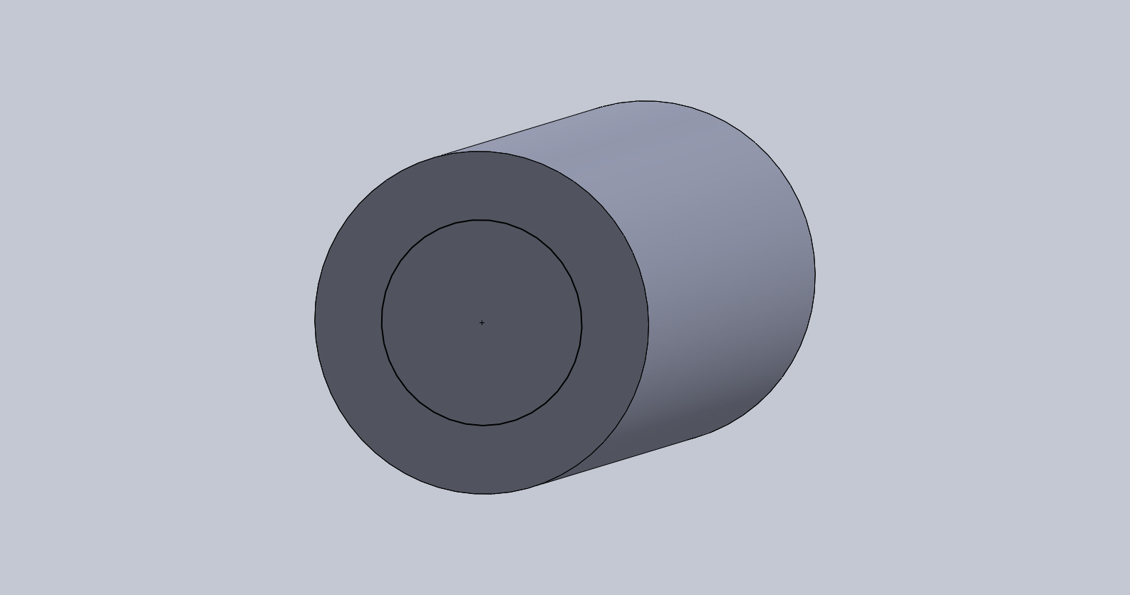

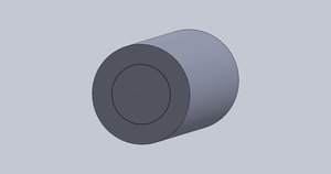

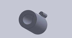

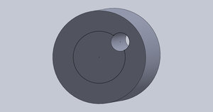

Мне нужно её натянуть на вал 13мм и шпоночный паз изобразить. На практике это возможно? не приходилось сталкиваться?
вот на ум пришло как паз сделать нехлопотно. на деле должно прокатить?
написано что она прикалёная. должна просверлиться? рассверлить до 13мм получится?

extentia писал(а): написано что она прикалёная.
Последнее время кстати они без обрабтки, исправим. Сталь просто хорошая.
Рассверлить.... Ну на токарном аккуратно если только. Обычно расточка+развертка.
А если отверстие круглое - почему бы не фрезой уж тогда? На всю длину надо?

Darxton писал(а):Последнее время кстати они без обрабтки, исправим. Сталь просто хорошая.
да, 20мм надо
а что, можно сделать? 4 штуки нужно

Darxton писал(а):сверло уведет, я думаю.
ну да. в этом деле нужна точность.. только на токарном наверное это можно сделать.

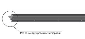

Добрый вечер. Я хочу у вас заказать, помимо прочего, рельсовую направляющую SBR16. Мне нужно два отрезка по 1500, но отрезанную так, чтобы начало каждого из отрезков проходило бы ровно по центру отверстий для крепёжных винтов, ибо переплачивать за лишний метр мне не особо интересно. Возможно будет их так отрезать?
рез.jpg (3552 просмотра) <a class='original' href='./download/file.php?id=161663&mode=view' target=_blank>Загрузить оригинал (29.98 КБ)</a>
Darxton
Сообщения: 2036
Репутация: 623
Re: darxton.ru
Сообщение Darxton »
Режем от куска без привязки к отверстиям. Т.е. надо предусматривать соот-щий припуск.
