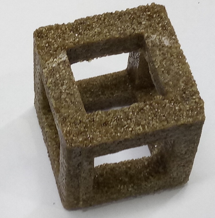

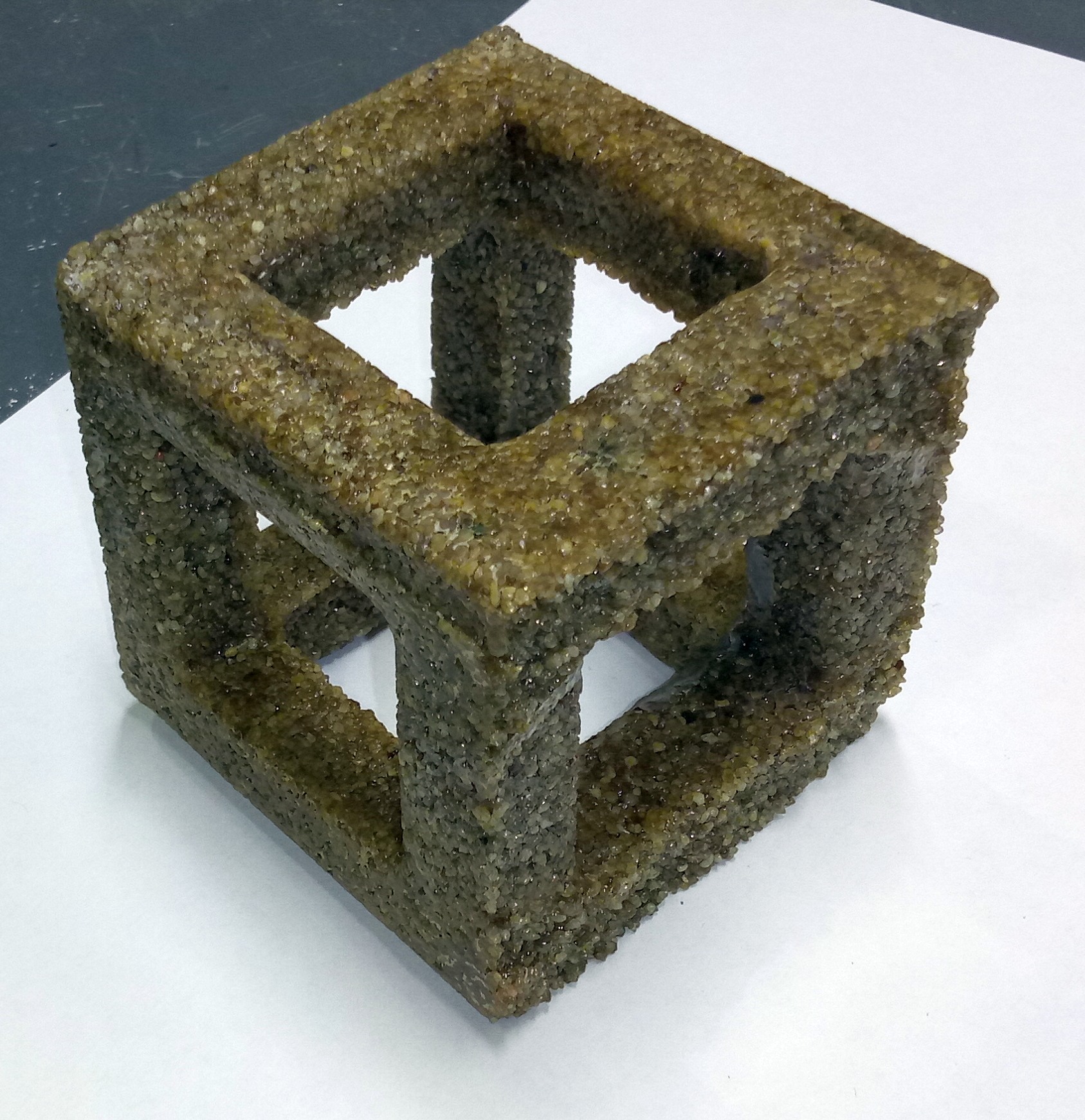

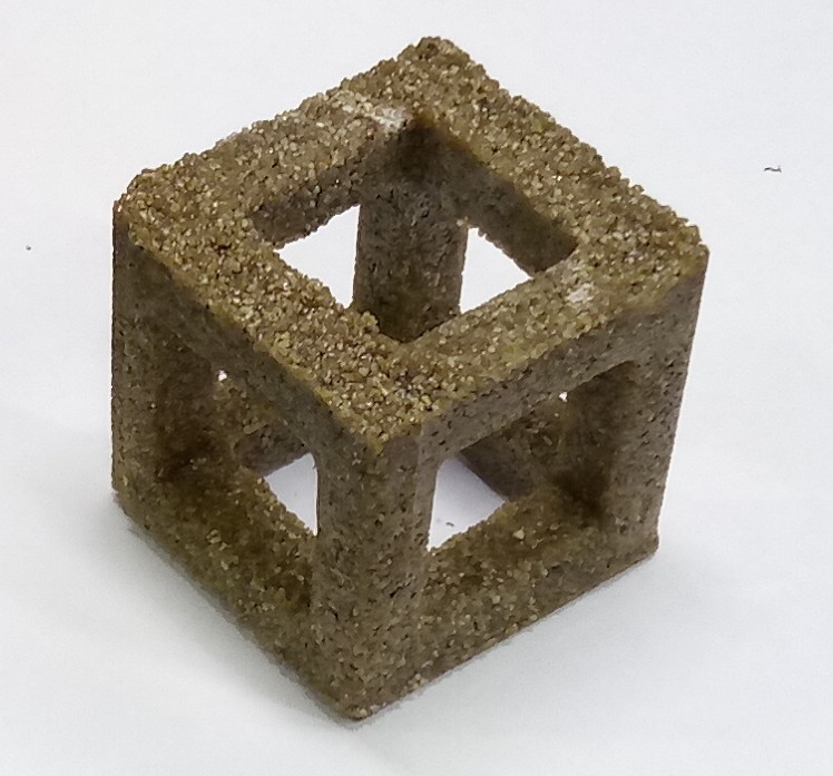

Небольшой эксперимент с литьем... Отлит за 1 заход.
На зернистость и прочее не смотрите, мешалась смесь про принципу лишь бы было, задача была проверить адгезию к форме.
IMG_20170221_100926.jpg (3266 просмотров) <a class='original' href='./download/file.php?id=145583&sid=cee14ef1ce05760d81be90accd4d69b0&mode=view' target=_blank>Загрузить оригинал (624.84 КБ)</a>
IMG_20170221_101007.jpg (3266 просмотров) <a class='original' href='./download/file.php?id=145584&sid=cee14ef1ce05760d81be90accd4d69b0&mode=view' target=_blank>Загрузить оригинал (101.3 КБ)</a>
IMG_20170221_101013.jpg (3266 просмотров) <a class='original' href='./download/file.php?id=145585&sid=cee14ef1ce05760d81be90accd4d69b0&mode=view' target=_blank>Загрузить оригинал (122.09 КБ)</a>

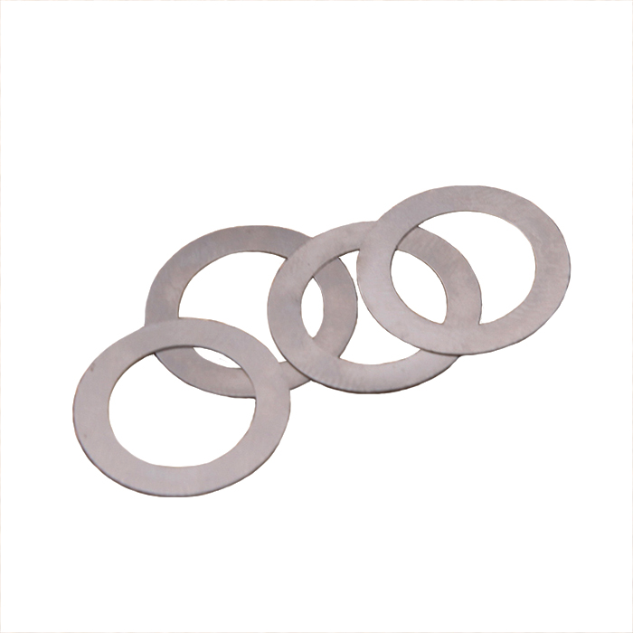

Если вдруг кто накупил китайских опор с люфтом - прошу за кольцами )))
https://darxton.ru/catalog_section/koltsa-i-shayby/
25421d10-d916-11e7-abbb-d850e6bf91f5_36565fc4-ac5c-11e8-8882-d850e6bf91f5[1].jpg (3047 просмотров) <a class='original' href='./download/file.php?id=146291&sid=cee14ef1ce05760d81be90accd4d69b0&mode=view' target=_blank>Загрузить оригинал (92.91 КБ)</a>

Все кольца 0.1мм? Соточных нету, по 0.02 - 0.05? Хочу гайку ШВП натянуть.
Darxton
Сообщения: 2036
Репутация: 623
Re: darxton.ru
Сообщение Darxton »
john1987887 писал(а):Все кольца 0.1мм? Соточных нету, по 0.02 - 0.05? Хочу гайку ШВП натянуть.
Сотка это ж уже фольга стальная. Фантастика. Не слышал даже про такие.

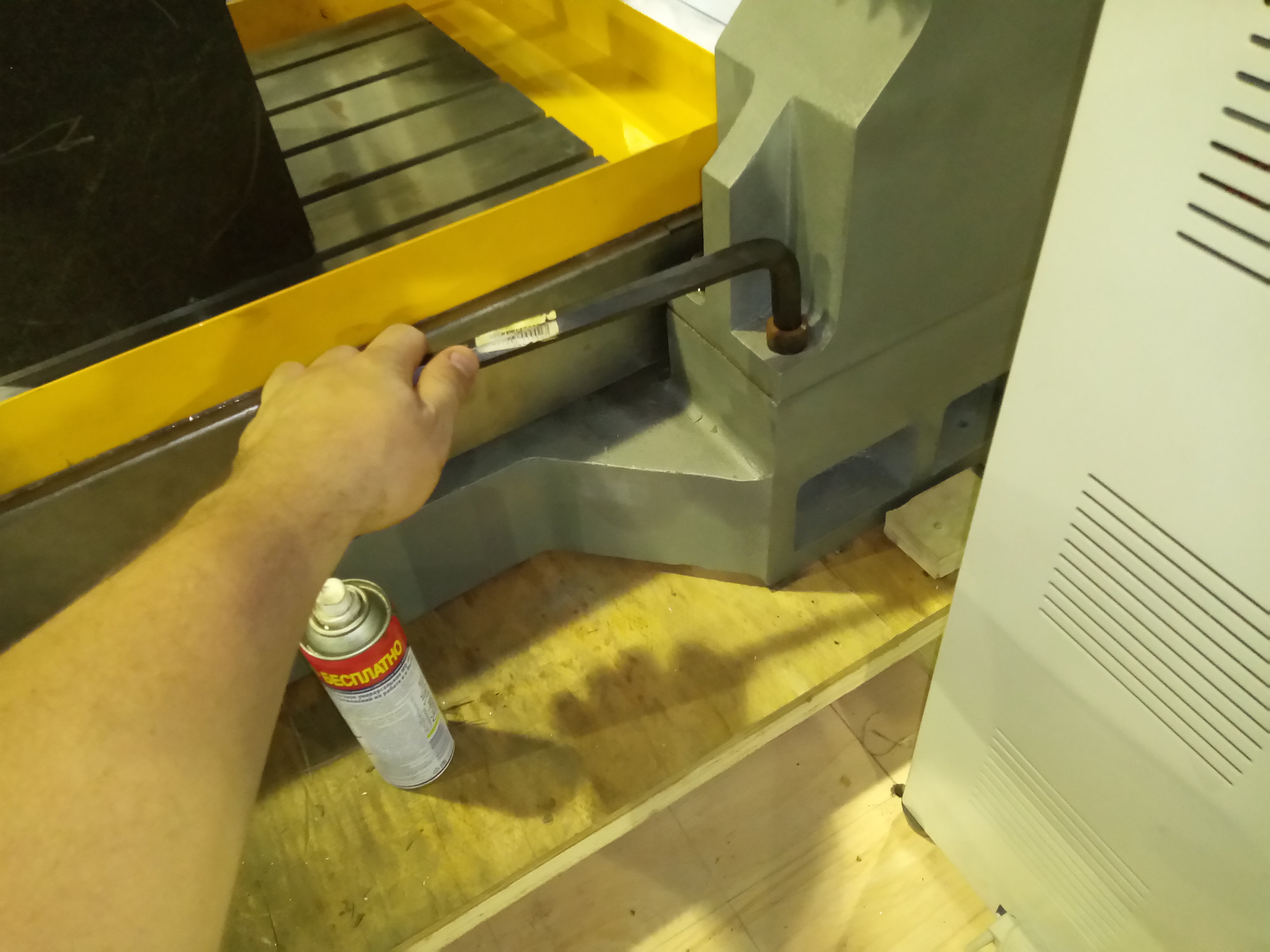

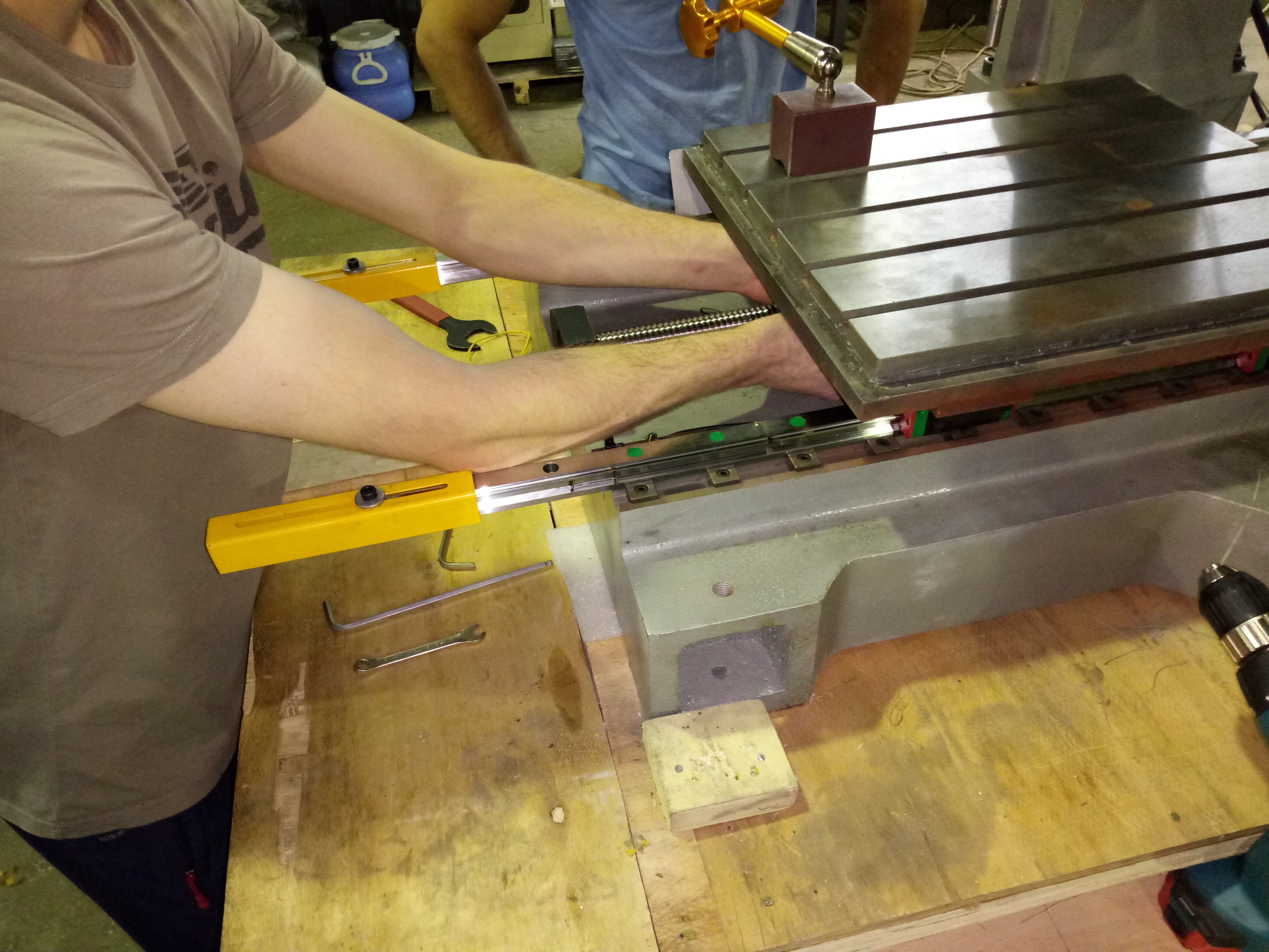

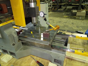

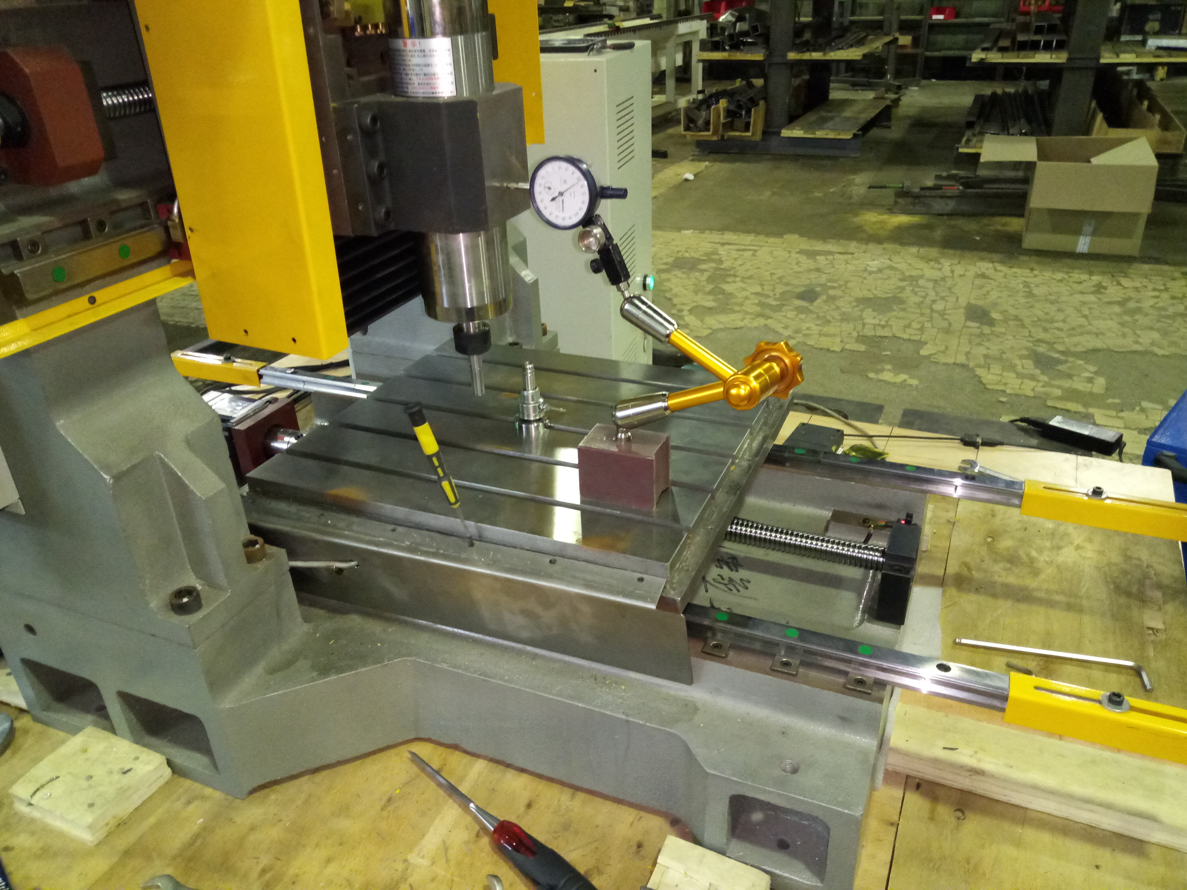

Ну как-то так.
Станки проверяются щупом Renishaw ballbar, индикаторами митутойо и гранитным кубиком. По результатам - проводится проверка и юстировка.
Особых вмешательств обычно не требуется, но вот попался экземпляр.
Снято на тапки разных калибров, смонтировано по принципу "надену все лучшее сразу", просьба отнестись со снисхождением.
Бонусом кое-что про мертвых ход ШВП.
Как видно по результатам, идеальной геометрии получить не удалось(и невозможно), но чтобы отвечало характеристикам - вполне.
https://youtu.be/Yp9OZD_uhq4
02.jpg (2967 просмотров) <a class='original' href='./download/file.php?id=146393&sid=cee14ef1ce05760d81be90accd4d69b0&mode=view' target=_blank>Загрузить оригинал (4.27 МБ)</a>
03.jpg (2967 просмотров) <a class='original' href='./download/file.php?id=146394&sid=cee14ef1ce05760d81be90accd4d69b0&mode=view' target=_blank>Загрузить оригинал (4.13 МБ)</a>
12.jpg (2956 просмотров) <a class='original' href='./download/file.php?id=146403&sid=cee14ef1ce05760d81be90accd4d69b0&mode=view' target=_blank>Загрузить оригинал (3.02 МБ)</a>
