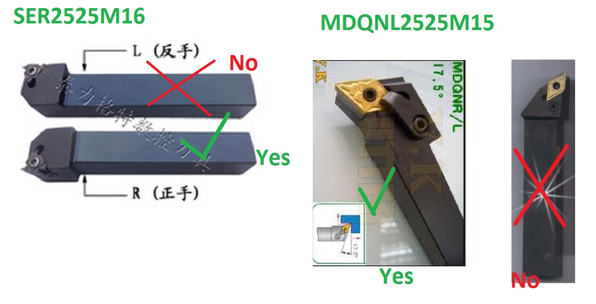

Сегодня целый день объяснял китайскому продавцу какие резцы мне нужны. Он спрашивает какой у меня станок. Ну напишу я ему 1А62 или 16к20т1 :lol:
Думаю картинку он поймет :hehehe:
Order.jpg (4168 просмотров) <a class='original' href='./download/file.php?id=30775&mode=view' target=_blank>Загрузить оригинал (118.4 КБ)</a>
Re: Ebay делимся опытом покупок.
может не резци а державки?
или ты обьяснял что левые или правые?
NightV писал(а):может не резци а державки?
toolholder :) Я купил на Алиэкспресс державки, как на картинке. Ну думаю вот купил какая есть таку и шли. И тут поперло тебе левые или правые, а какая резцедержалка(револьверка или ручная) где стоит и как стоит и с какой стороны луна всходит, а где полярная звезда и тд... :lol:
NightV писал(а):или ты обьяснял что левые или правые?
Именно так :) Вся засада левые или правые. И если правильно понял для левых/правых разные ТС пластинки под резьбу :thinking: или мне он уже моск так запарил :hehehe:
я их разделяю как внешние и внутрение
их кого пластинки? Так пластинки кодируются на Е - External и I- Internal
16ER60 - наружные
16IR60 - внутренние
Вроде для SER2525M16 картинки/буковки перепутаны...
aftaev писал(а):И если правильно понял для левых/правых разные ТС пластинки под резьбу
Должны быть одинаковые - ты ж можешь резать как правую так и левую резьбы.
Помниццо меня учили, что в какую сторону шпиндель крутится, в тосторонние резцы и должны быть.
UAVpilot писал(а):Вроде для SER2525M16 картинки/буковки перепутаны...
вот и мне показалось что у нас правые/левые не сходятся по китайски :)
Пришлось картинками объяснять.
UAVpilot писал(а):Должны быть одинаковые - ты ж можешь резать как правую так и левую резьбы.
левая/правя резьба понятны. Китаец писал типо на левую державку нужны пластинки ER, а на правую державку IR или на оборот.
Я что за резьбу взялся. Смотрю как токарь точит резьбу ф48мм, шаг 3мм, длина 100мм, сталь Х45. И вот тут прикол: нарезали резьбу, накручивают контрольную гайку, вначале гайка хорошо накручивается к концу не лезет. Спрашиваю почему так происходит. Пока резьбу нарезается резец тупится. И нужно пару раз бегать к наждаку затачивать резец :freak: Вот думаю купить токарям нормальные пластинки http://www.aliexpress.com/snapshot/6151835300.html, пусть денёк поработают, потом заберу - пусть шефов пинают :hehehe:
У резьбовых обе режущие кромки должны быть одинаковы...
Однако для SER2525M16 пластинки несимметричные (треугольные) и действительно должны быть разные для разных державок.
Сегодня новый круг перегововров. Я ему скинул фотки куды должны смотреть пластинки. Он пишет что это малость другой резец чем я хочу заказаывать.
Он пишет мол вы хотите резец MDGFRT а на картинке NDGUTJD :pssdoff: Я шли как на картинке и все
