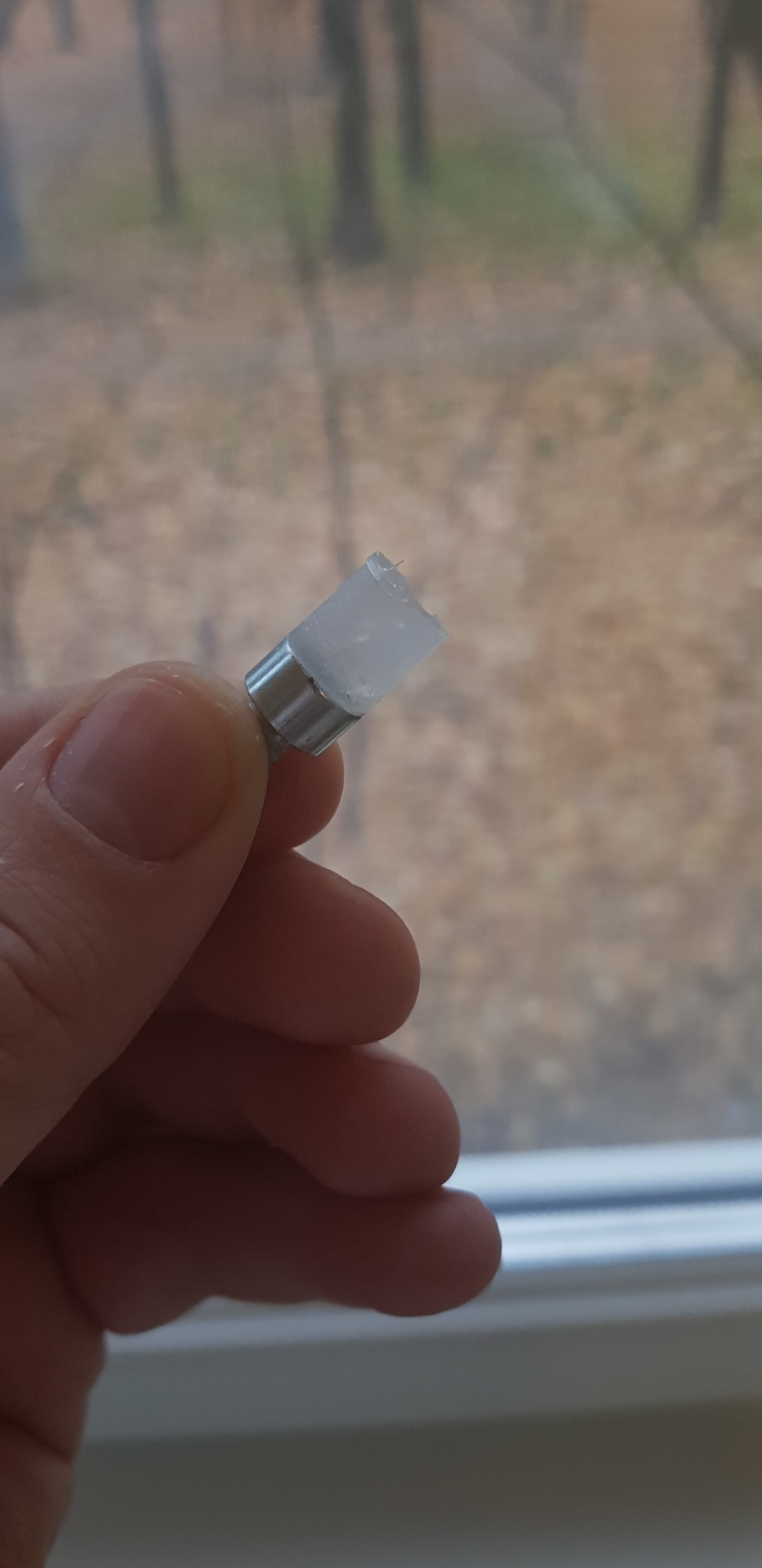

шпиндель писал(а):https://www.youtube.com/watch?v=_1c_5yf9vLY
Наткнулся на это видео, тоже совсем недавно - хочу собрать. Только не на кулере, а на УАД-32Ф.
Думается мне, он понадежней будет.
Хочу сказать, что обычный кислотный силикон (для ванн который) работает тоже отлично.
