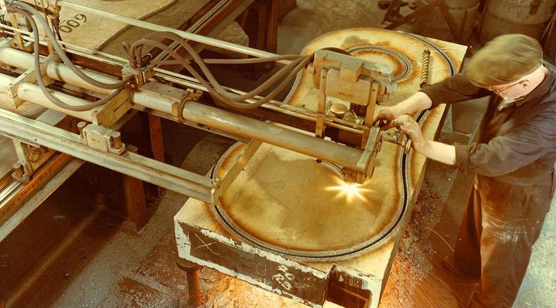

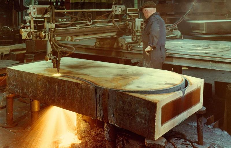

Плазма режет п о шаблону:
Flamecutting2.jpg (3956 просмотров) <a class='original' href='./download/file.php?id=33613&mode=view' target=_blank>Загрузить оригинал (73.39 КБ)</a>
Flamecutting1.jpg (3956 просмотров) <a class='original' href='./download/file.php?id=33614&mode=view' target=_blank>Загрузить оригинал (66.42 КБ)</a>
Впечатляет толщина заготовки.

ukr-sasha писал(а):Впечатляет толщина заготовки.
Звено цепи? :)

Nick писал(а):Звено цепи?
Часть коленвала судового двигателя.

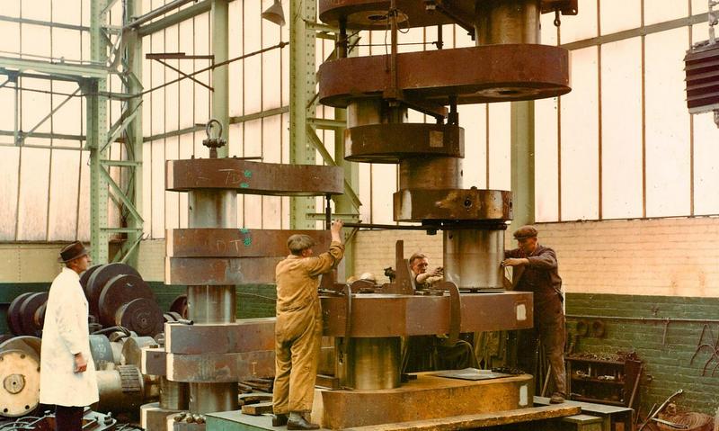

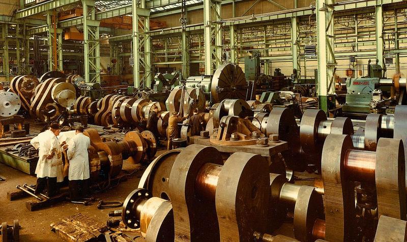

Re: Фото и видео станков
ukr-sasha писал(а):Плазма режет п о шаблону:
это не плазма ;)
фото с одного большого заводика который делает двигатели для корабликов
Здесь много интересных фоток http://www.shipsnostalgia.com/guides/in ... oldid=2047
Shrink1.jpg (3880 просмотров) <a class='original' href='./download/file.php?id=33793&mode=view' target=_blank>Загрузить оригинал (73.57 КБ)</a>
Crankshaftshop2.jpg (3880 просмотров) <a class='original' href='./download/file.php?id=33794&mode=view' target=_blank>Загрузить оригинал (109.28 КБ)</a>

aftaev писал(а):это не плазма
Хм. :thinking:
А что тогда?

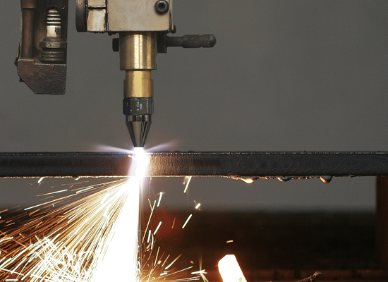

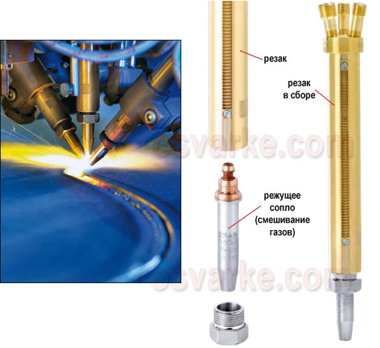

ukr-sasha писал(а):Хм.
А что тогда?
обычная газокислородная горелка. И станок ездит по копиру.
Газ01.jpg (3853 просмотра) <a class='original' href='./download/file.php?id=33823&mode=view' target=_blank>Загрузить оригинал (191.69 КБ)</a>
Газ02.jpg (3853 просмотра) <a class='original' href='./download/file.php?id=33824&mode=view' target=_blank>Загрузить оригинал (47.52 КБ)</a>
Плазме так тяжко будет :)

aftaev писал(а):обычная газокислородная горелка. И станок ездит по копиру.
Это называется кислородное копье. Древний процесс и очень зрелищный))))
