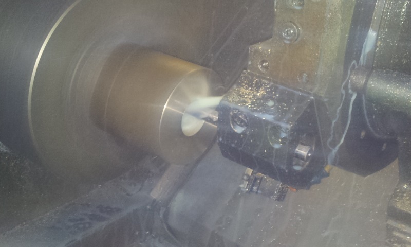

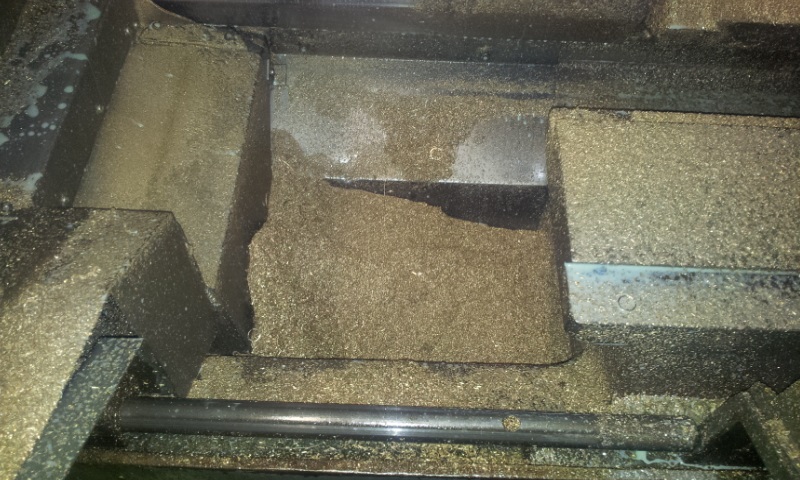

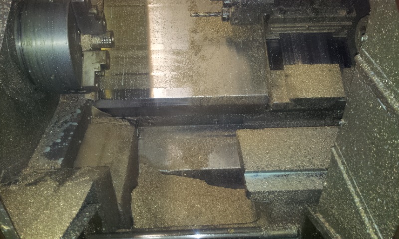

называется два дня поработал с бронзой :cry:

опять все за..рал :cry:
в каждую челочку забивыается :evil:
стружки около 120кг :problem:
Re: Фото и видео станков
Забронзовел, однако :)
смешно? это г...о еще пару месяцев будет выходить из станка.... то там то сям... но то что будет еще долго встречатся под домиками, державками и под даже каждым болтиком или гаечкой.... :pssdoff: проходили уже... не один десяток раз.. :?
Жуть, конечно,
но красиво )))
NightV писал(а):стружки около 120кг
Какую-то серийную детальку делали?
А может просто хотели например выточить большую шестерёнку, а по ошибке загрузили УП болтика M2... :hehehe:
Nick писал(а):Какую-то серийную детальку делали?
да все серийное, но 8 видов всякой дряни, для пожарных установок.
просто если залезли в бронзу то стараемся уже добить все заказы с нее, долго станок чистить :?
СОЖ не помогает?
aftaev писал(а):СОЖ не помогает?
это как? ею выть всмысле? так и делаю, одеваю на один сосок шланг и вперед :hehehe:
но все равно плохо мелкая отмывается... как пыль
NightV писал(а):это как? ею выть всмысле?
это лить СОЖ побольше чтобы не разлеталось
aftaev писал(а):это лить СОЖ побольше чтобы не разлеталось
на оборотах 2500 она сама в туман превращается :hehehe:

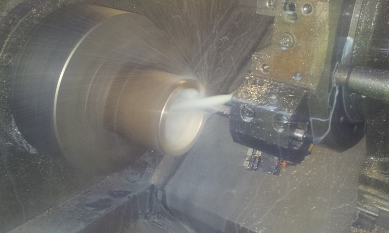

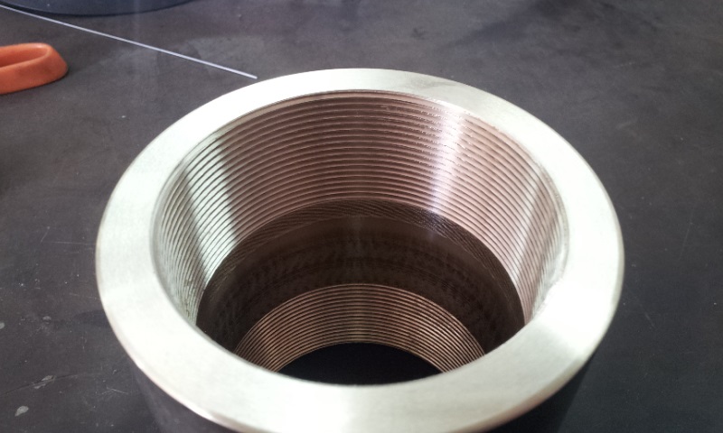

воть! процесс так сказать :hehehe:
опять залез в бронзу :|
срочный заказ, всего 5 деталек, но не маленьких, переходник с резьбы BSP 3" 11TPI на NPT 3-1/2 12TPI
вес заготовки около 10кг

Интересненько! :) Ну а проблему загрязнения рабместа и станка победил?
