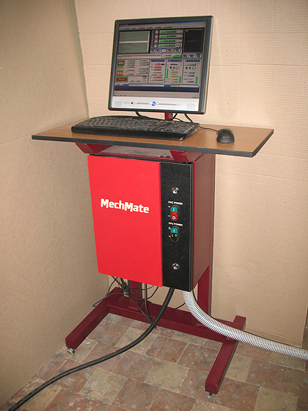

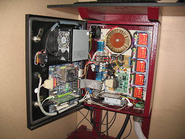

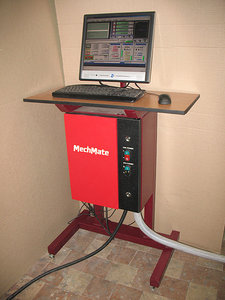

Бокс хочу выполнить вместе с компьютером, как Дмитрий из Кирова, который тоже был на форуме автора станка. Должно получиться что-то вроде этого.
Control-box-1.jpg (6573 просмотра) <a class='original' href='./download/file.php?id=16751&sid=c2775c3c08344ebf2f121ab129819ee5&mode=view' target=_blank>Загрузить оригинал (120.88 КБ)</a>
Control-box-2.jpg (6573 просмотра) <a class='original' href='./download/file.php?id=16752&sid=c2775c3c08344ebf2f121ab129819ee5&mode=view' target=_blank>Загрузить оригинал (187.1 КБ)</a>

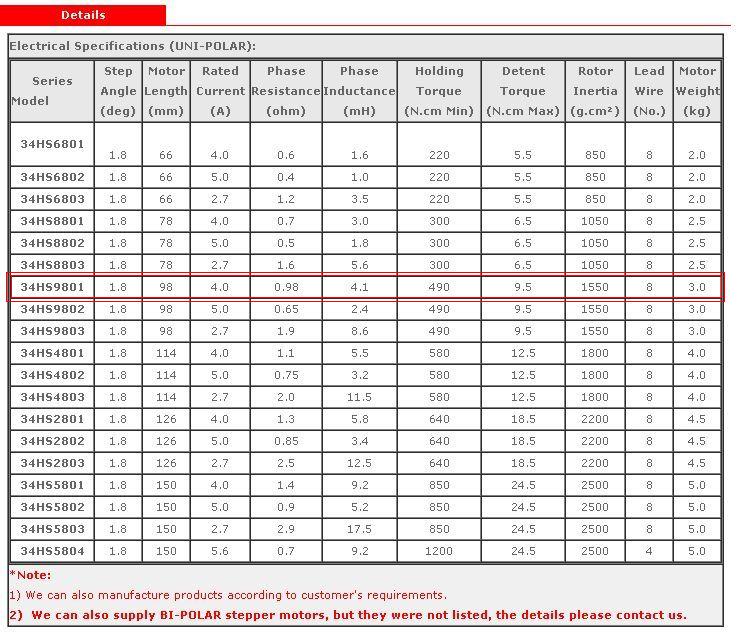

Прошу прощения, не догадался вставить характеристики моторов с оф.сайта. Вот Они.
ТТХ Motionking 34HS9801.jpg (6576 просмотров) <a class='original' href='./download/file.php?id=16750&sid=c2775c3c08344ebf2f121ab129819ee5&mode=view' target=_blank>Загрузить оригинал (117.83 КБ)</a>

Электрошкаф на 5+ :good:

nik1 писал(а):Электрошкаф на 5+
Да, шкаф просто бомба. Для меня тоже очень важна эстетика процесса.

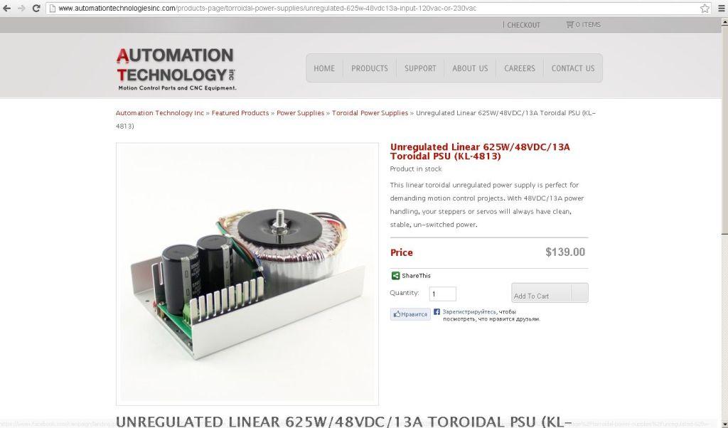

вам нужен трансформатор на примерно 45-50в или БП на примерно 65-70в. на картинке -- БП (DC в названии -- выпрямленное + конденсаторы на фото) на 48в -- "маловато будет!" :)

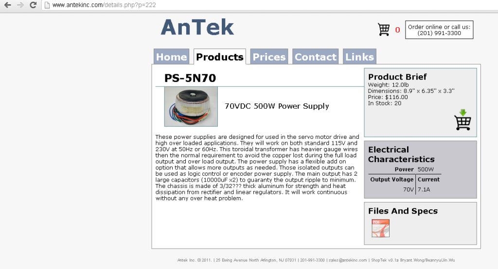

Вот что пишет автор темы:
Voltage: Believe it or not the power supply voltage to the drives should be about 20 times higher than the rated voltage given for stepper motor. Most agree, the higher the better, the limit is decided by overheating motors. But, the power supply voltage must not exceed the capability of the drive - the GeckoDrive 200 family is limited to 80V max. Also, the drive wants a certain minimum voltage, and the GeckoDrive wants 24V minimum.
So, where do we go in the range 24 to 80V? Find the inductance of the motor from its specsheet in milliHenry, take the square root of the mH value and multiply that by 32. For example, a motor that is rated 1.5mH needs: 32 x √1.5 = 39 Volt. Edited to add: That is a conservative formula by Maris Freimanis, intended for motors constantly running at full load. We know that our CNC application will never run one motor at full load all the time. I recommend to select the power supply voltage 20% higher than that formula. The motor heating can be controlled by a simple setting of the drive/motor current. (It is not so simple to change the voltage later).
VA-size ("Watts"): Again, this comes from the motors' specs. Each stepper motor will have a max. Amp rating. Add all the Amps of all the motors together, and then you will know the peak Amps that your motors may draw. If you have 4 motors marked at 2 Amp, we expect the drivers to be able to supply 8 Amp. Surprisingly, a Gecko stepper driver does not need 8 Amps input to supply 8 Amps output, it mostly needs much less. There is agreement that your power supply need only be able to supply 67% (two thirds) of the driver's current requirement. Those 4 x 2 Amp motors will only need 5.3 Amps from the power supply. (Hard to believe, but we havn't proved it wrong yet.) Multiply the last mentioned Amps with the Voltage selected above and you have the VA value
Therefore, start looking for a packaged power supply that firstly meets the voltage spec and secondly exceeds the VA spec. Or consider to design & build your own.
Также я посмотрел, что используют другие строители станка. И нашел, где это можно заказать. Сам спаять не смогу, в данном случае проще и дешевле будет заказать готовый БП. Прикладываю также фото БП с сайта разработчика станка крупным планом. Не понял только, где находится выпрямитель...Это такая маленькая черная пластинка? :thinking:
Спрошу у них сегодня вечером, сколько обойдется это удовольствие с доставкой в Россию. Нормально? Даете добро? :) или можно на 800W 70VDC...
Еще раз спасибо за советы! Всех с Праздником ВМФ!

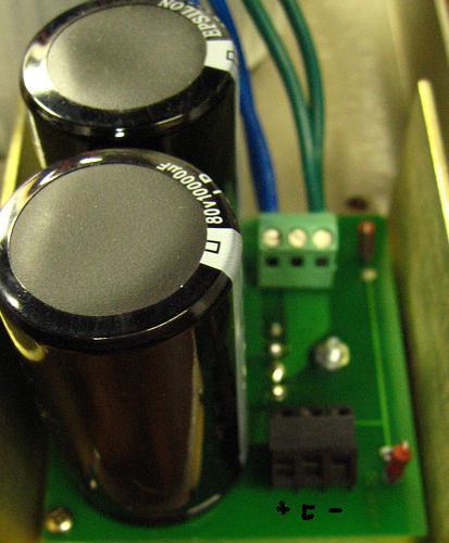

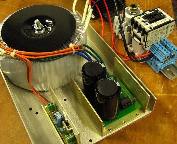

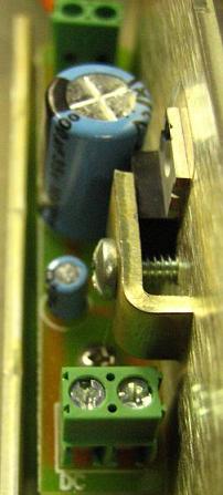

bsvstud писал(а):Это такая маленькая черная пластинка?
Не похоже. Выпрямитель на выходе обычно стоит, под радиатором наверное.
Цена на блок адекватная.
Сообщения: 21923
Репутация: 5181
Re: MECHMATE. Ненаучный подход.
Выпрямитель с обратной стороны платы с большими конденсаторами, там между ними видны его выводы.
То, что на последней фотке - это стабилизатор на 5V 1A. Там по ссылке даташит есть со схемой и описанием.
Darxton
Сообщения: 2113
Репутация: 622
Сообщение Darxton »
bsvstud писал(а): Не понял только, где находится выпрямитель...
Там на платке, где 2 больших конденсатора снизу, по идее, диодный мост стоит, на радиаторе.
bsvstud писал(а):Если знаете место, где можно подешевле и с лучшими параметрами, очень прошу сообщить (я не ориентируюсь в ценах на все эти штуки :) )
Доставка влетит в копейку, весом эта штука порядка 6 кг. Вообще это практически копия источника Leadshine PS806-12 с более примитивным выпрямителем. Во всяком трансформатор очень похож - чашки и вообще.
А так:
PS. Трансформаторы у нас есть на 600 Вт, отводы на 15, 35, 50 В, ток вторички 12.5 А + плата выпрямительная Leadshine(заявлено 500 Вт, но элементная база потянет и 1 квт).
Не похоже. Выпрямитель на выходе обычно стоит, под радиатором наверное. Цена на блок адекватная.

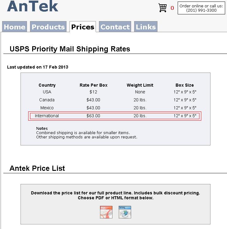

Спасибо, уже понятнее. В приложении - как раз технические данные на БП. А зачем там в некоторых моделях по 3 вывода: например: на 70vdc, 5vdc, 12vdc? Это мне потребуется или можно обойтись базовой моделью, где только 70vdc?
По доставке получается около 63$, судя по их информации. 20 lbs (фунтов) - это около 9кг.

bsvstud писал(а):А зачем там в некоторых моделях по 3 вывода: например: на 70vdc, 5vdc, 12vdc?
Для всяких датчиков, концевиков и т.д. Я бы брал с доп. выводами.
Может выгоднее будет: http://darxton.ru/Netshop/electronics/p ... _1607.html
