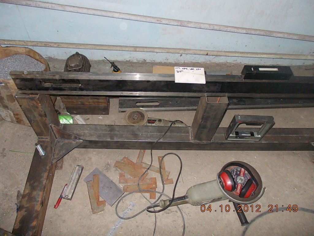

Нет, то другое. Маленькая квадратная коробочка без двух противоположных стенок... еще ссылка на нее на Ибэе попадалась.aftaev писал(а): уровень и есть Изготовление станка 3500 х 1800 - 4axis #7

эт как?Rafiq писал(а):Маленькая квадратная коробочка без двух противоположных стенок.

это рамный уровень http://www.cnc-club.ru/forum/download/f ... &mode=view
