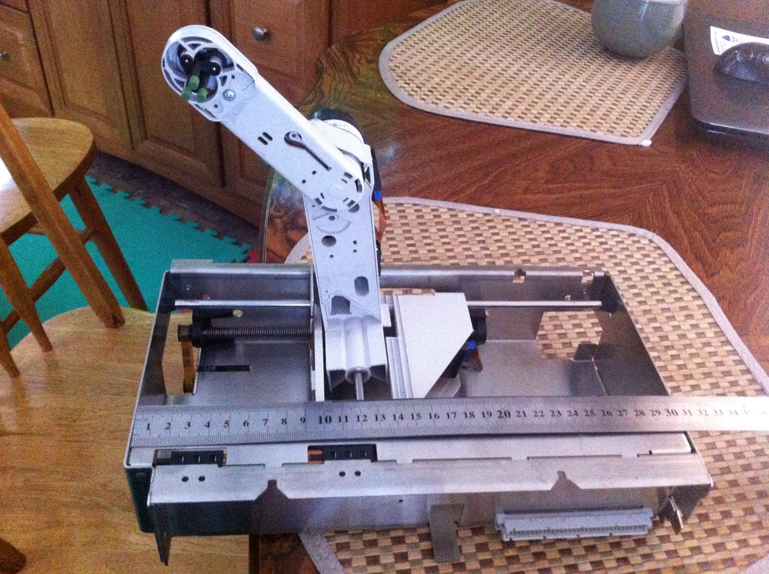

Всем привет.
Я авиамоделист и уже давно задумывался о постройке собственного станочка и тут...
На днях мне достался прибор непонятного назначения но практически готовый ЧПУ.
Ход по осям просто ошеломляющий 175х50 :good: но так как это мой первый опыт для изучения программ и осознания основ - пойдёт.
Коробка из нержавейки.

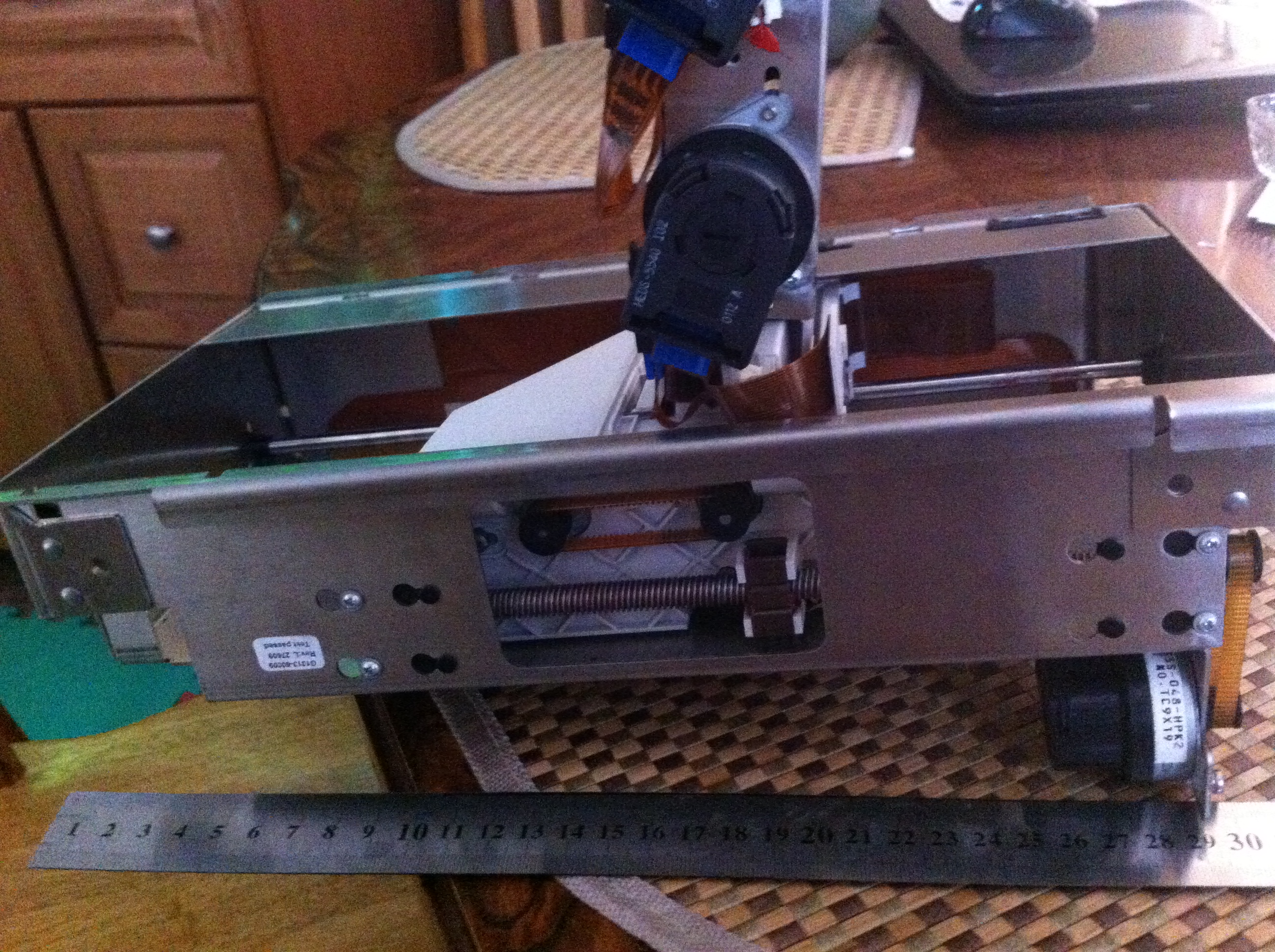

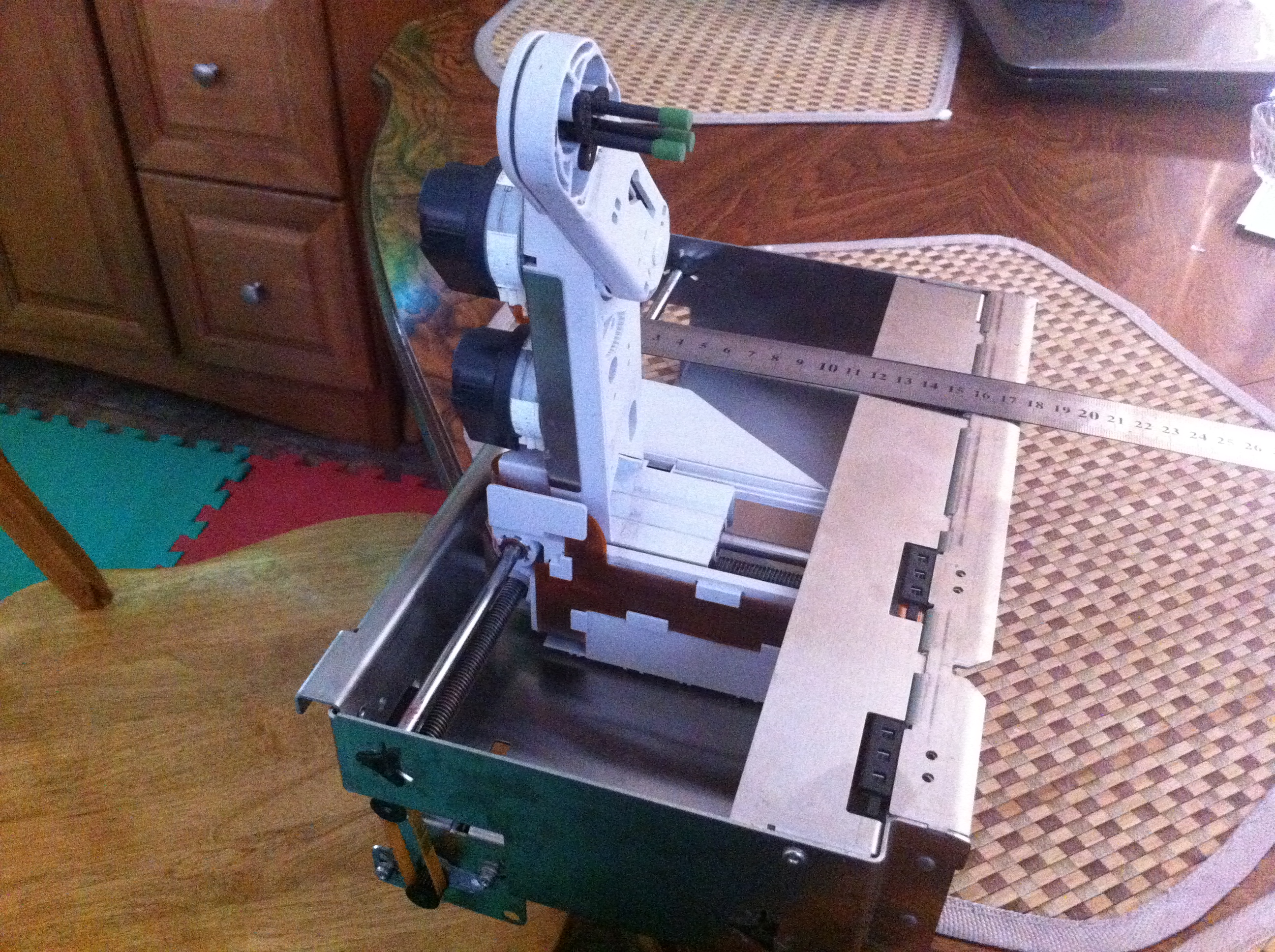

Вот ещё парочка фото:
IMG_1758[1].JPG (5010 просмотров) <a class='original' href='./download/file.php?id=20409&mode=view' target=_blank>Загрузить оригинал (2.29 МБ)</a>
На все валы идёт ременная передача 1:1

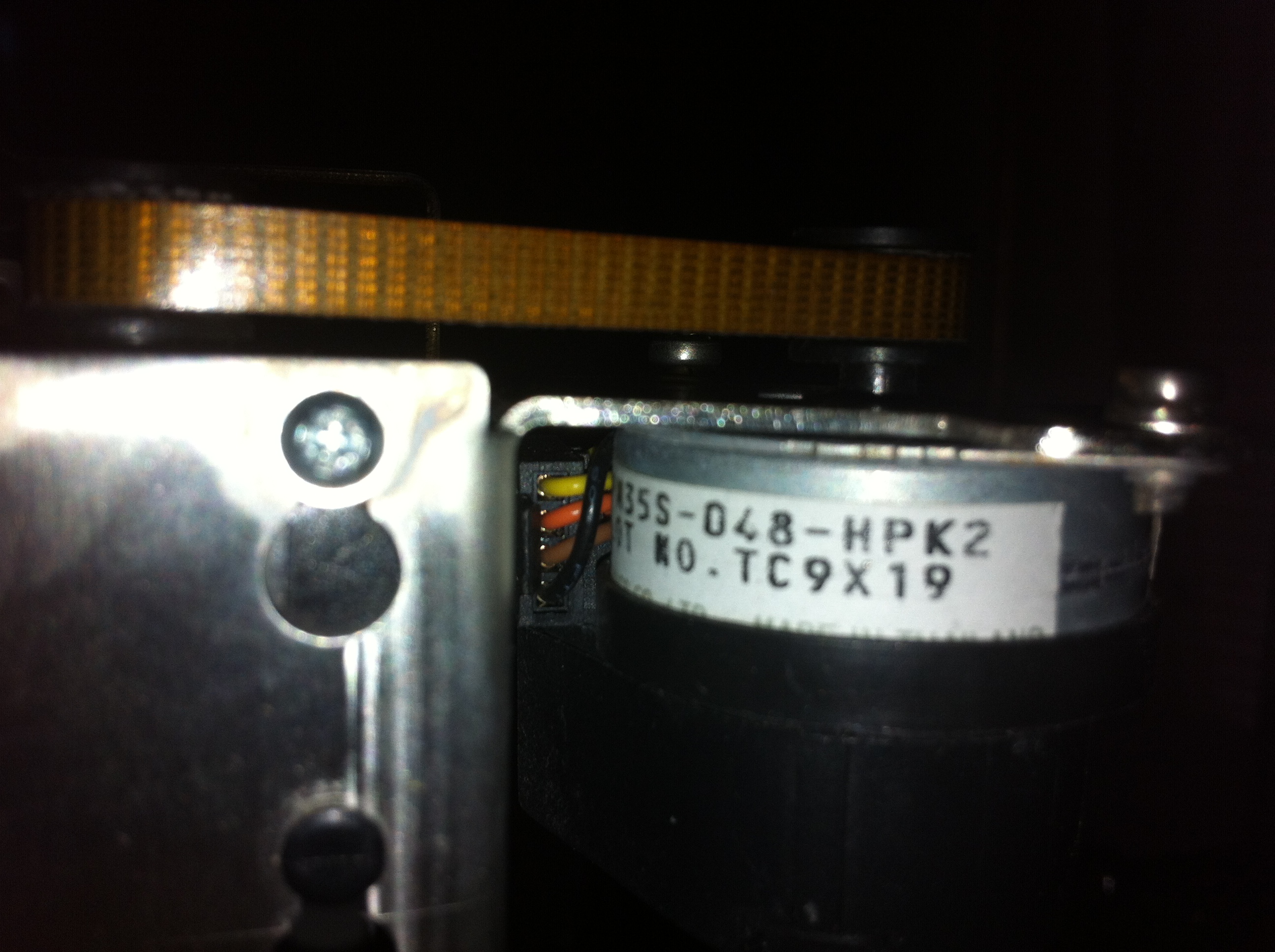

Маркировка моторов PM35S-048-HPK2

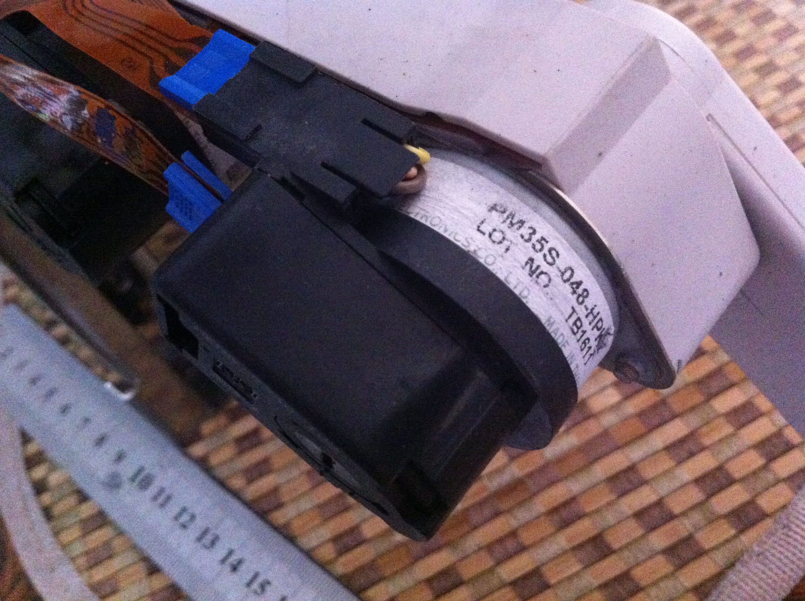

IMG_1760[1].JPG (5010 просмотров) <a class='original' href='./download/file.php?id=20411&mode=view' target=_blank>Загрузить оригинал (1.2 МБ)</a>
Ко всем четырём моторам подведены гибкие шлейфы и навешены какие-то чёрные коробочки с пятью контактами один из которых не задействован.

Я повторюсь, что опыта с ЧПУ нет никакого поэтому это будет просто тренировочный станочек лазерной резки / гравировки используя диод от DVD-RW.
Почитав форум выбрал набор китайских микросхем одну такую и парочку таких.
Хотелось бы узнать мнение форумчан по поводу необходимой электроники управления да и мнение в целом.
Мне уже кажется, что лобзиком быстрее :)

Пока все спят предложу варианты которые крутятся в голове:
1. Приобрести синий контроллер?
2. Приобрести ту же плату управления но сразу нормальные драйверы? (ведь на будущее планируется сборка полноценного станка)
3. Стоит ли лишать мозга работающий компактный лазерный гравировщик? (хотя он ещё не запущен и это делёжка шкуры неубитого медведя)
4. Спалят ли нормальные драйверы имеющиеся движки?
5. Имеющиеся винты можно было бы применить для вертикальной оси в следующем проекте. (значит и дешёвые драйверы использоваться не будут)
6. Можно ли на полноценный станок поставить лазерную головку? (тогда не нужно два отдельных аппарата)
Ну и так далее...
В общем, жду предложений.

судя по количеству проводов, моторы подключены в униполярном режиме. В таком виде нужен драйвер для униполярных движков. Но можно и распаять наверное на биполярный и заводить любым драйвером биполярным. Напряжение питания у него 24 вольта. 7.5 градусов на шаг.

Вот документация на сам мотор и судя по всему они биполярные
Model : PM35S-048-HHC6
Drive Mode : BIPOLAR CHOPPER
Drive Voltage : 24.0 V
Method : 2-2P
Drive IC : UDN2917EB
Surge/Current : / 600 mA / Phase (Peak)
Coil Resistance : 5.5 Ω
Magnet Material : MS70M
Stator Material : SECC
Вот то, что к нему прицеплено сверху непонятно но можно и не подключать ту примочку.
Так что мне заказать для двигателей с током 0,6А?
Синий контроллер 0,5-2,5А?

прицеплены энкодеры.
passatiji писал(а): судя по всему они биполярные
Судя по чему? по тому что маркировка другая? или по тому что число выводов не биполярное?
Re: Неизвестный прибор
Подойдут практически любые драйверы из Китая (только стоит обращать внимание на минимальную возможную настройку тока).
Есть подешевле, есть поприличнее,
но смущает маленький крутящий момент в 0,03 Н*м
и крупный шаг в 7,5° (обычно - 1,8°).
Синий "контроллер" штука проблемная.
Как минимум будут проблемы, чтобы установить требуемый рабочий ток.
