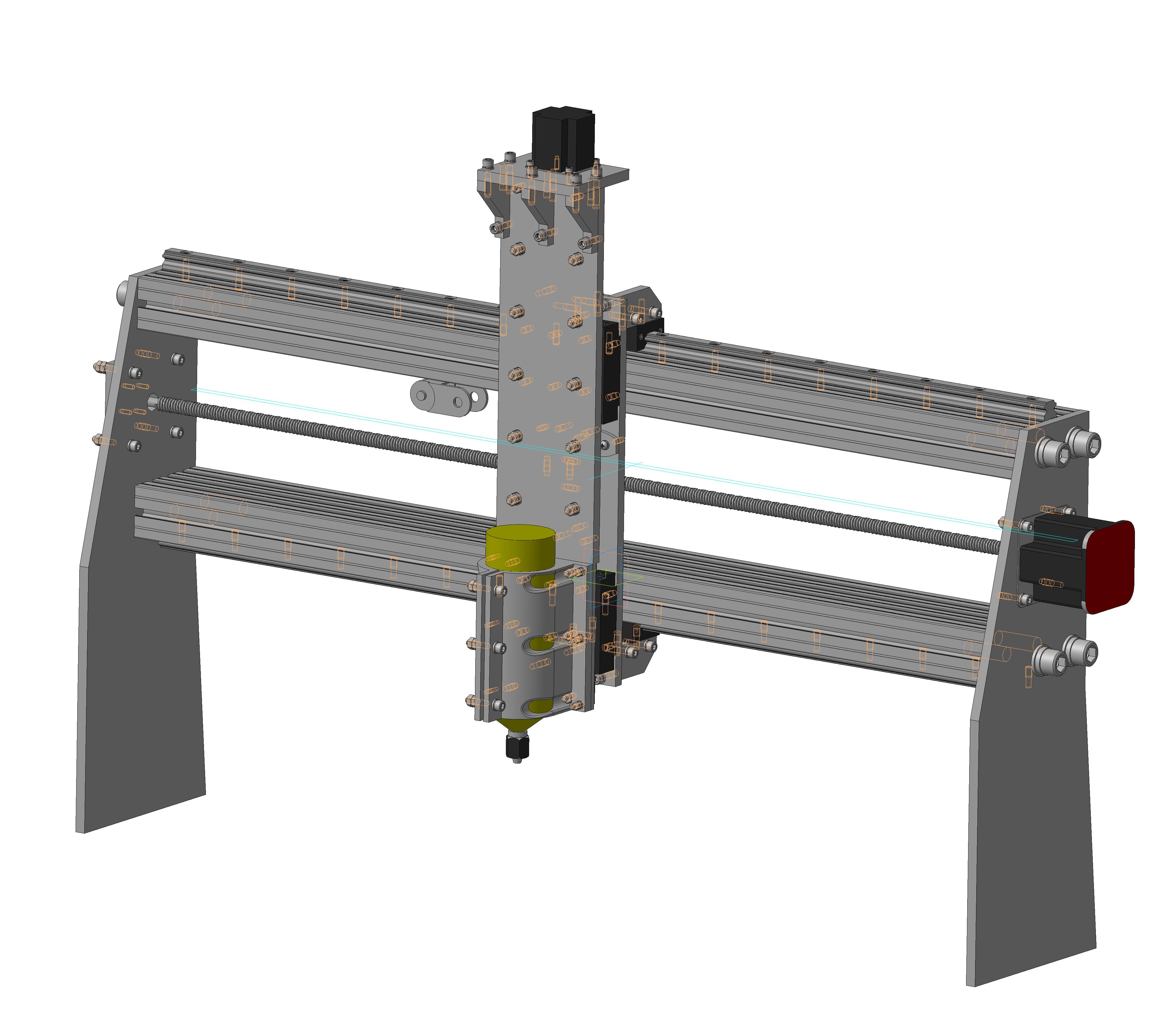

Заразился я у вас... теперь тоже домой станок хочу.... начнём с модели - дальше больше... начало положено ")
Суппорт (портал) станка... эскиз (3004 просмотра) <a class='original' href='./download/file.php?id=20308&sid=c2ea949274a2116b07d1fc5b90ee31fe&mode=view' target=_blank>Загрузить оригинал (594.57 КБ)</a>

Связывай верхнюю и нижнюю балки между собой.

Конструкция как у меня, только у меня направляйки круглые на опоре. Станок для проверки потенциала стакостроителя #279

И ещё немного домодил... (2935 просмотров) <a class='original' href='./download/file.php?id=20323&sid=c2ea949274a2116b07d1fc5b90ee31fe&mode=view' target=_blank>Загрузить оригинал (990.84 КБ)</a>
Мост суппорта однозначно сомкну, иначе разнесение балок бесполезное занятие... сначала заполню его изнутри всей электроникой чтоб не торчало снаружи проводов. :controller:

У тебя нижняя каретка на Y - по сути бесполезная помеха, которая ограничивает высоту обработки.
Я бы развернул нижнюю рельсу вперед. За счет этого каретка уйдет из-под низа и ты сможешь чуть уменьшить высоту портала при тех же размерах обрабатываемой Z.

у меня каретки по У неподвижны. на подвижной части установлен рельс

Это по Z у вас каретки неподвижны.

может Вы с Z перепутали?

Покатай свой портал влево-вправо. Снизу у тебя свисает каретка, которая крадет высоту. Если ты нижнюю рельсу повернешь на 90 градусов так, чтобы рельса смотрела на тебя, то каретка не будет свисать вниз и ты сможешь на это же расстояние опустить портал.

Так каретка не перестанет красть пространство, просто вместо пространства оси Z она будет красть пространство оси X.

Ворюга эта ваша каретка, короче.. Сажать ее надо!
Пусть крадет по X (или Y, у кого как). Там все равно необходим вылет для правильного расположения оси инструмента относительно стоек портала. И потом, увеличение поля по X (или Y) на величину равную высоте каретки выходит гораздо "дешевле" в плане жесткости конструкции, чем увеличение высоты портала на ту же величину.

Тоже верно. А мы тогда стойки портала назад наклоним. А!? Как вам такая заготовка? ;)
