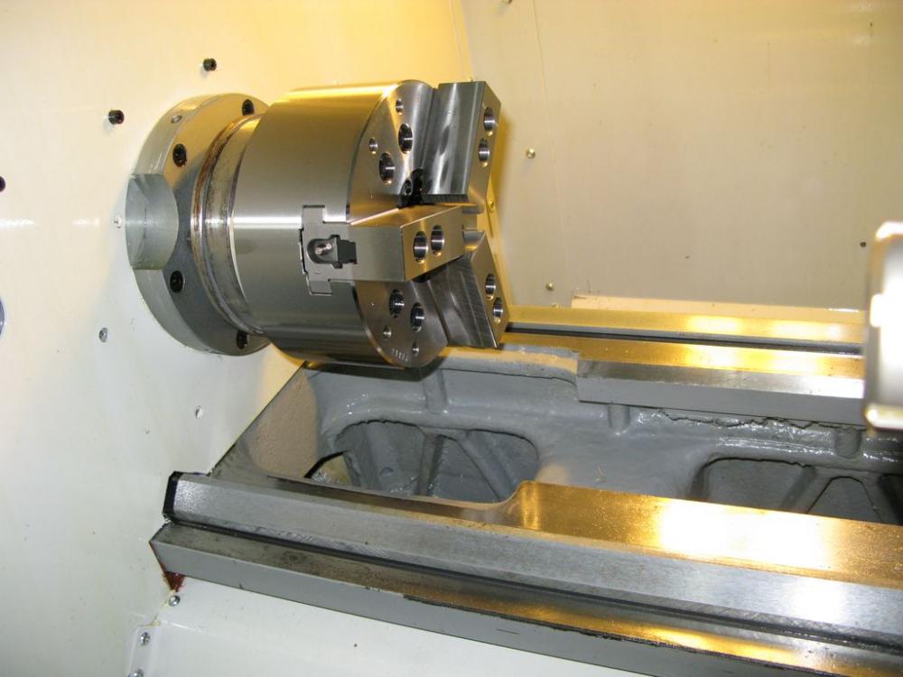

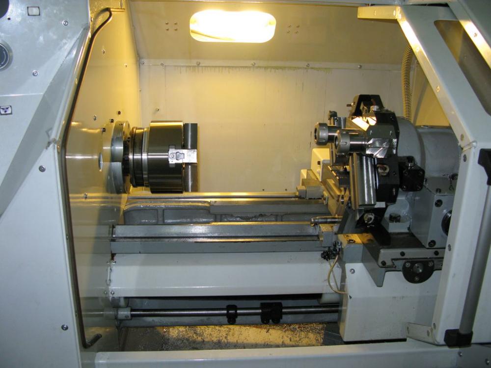

Хотя со станка мало чего осталось родного, но все же иначе его не назовешь.
Приводы XZ серво- Тайвань, шпиндельный ELL4004- Болгария. ЧПУ NCT115 Венгрия.

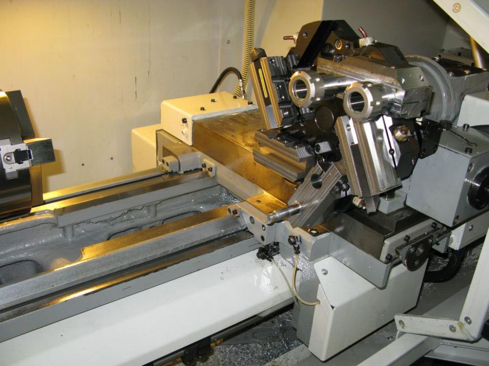

Верхние салазки по Z покрыты полимером Моглайс. Ничего не шабрил, выставил , залил и все готово через сутки.
Установили гидропатрон, гидроцилиндр со сквозным отверстием 36мм. Револьверную голову полностью перебрал, поставил уплотнения между фланцем и корпусом. Теперь мусор не летит на призмы. Перемещения по осям выставил 6м/мин, позже установлю 10м/мин. СОЖ 6 атм, смывает даже краску:)
Полгода станок в работе , держит до сотки. Иногда ввожу корректора в процессе работы так как плывет с прогревом на полторы-две сотки, но скачков по размерам нет. Сейчас главная проблема сделать прямой привод на шпиндель, и убрать люфт.
Фотки:

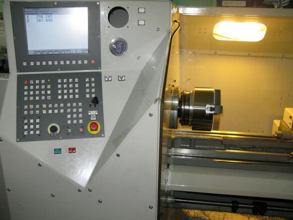

sendust77 писал(а): ЧПУ NCT115 Венгрия.
скока стоит?
И гидропатрон скока стоит?

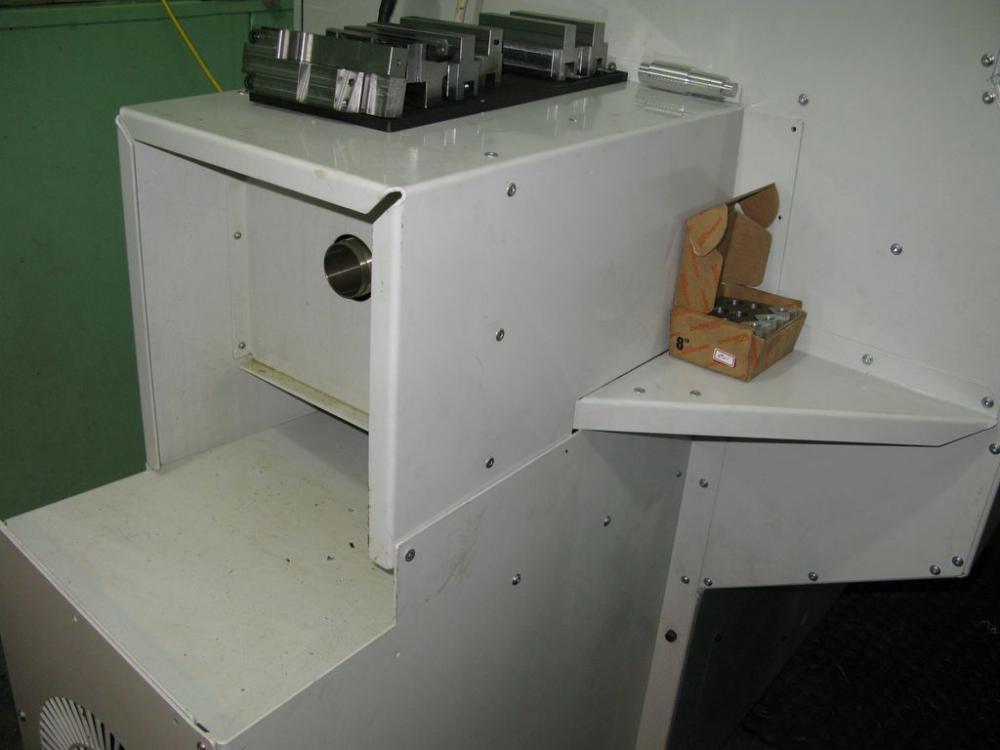

дизайн всей правой части (кожух под чпу) - это что то накатаное - или экспромт??
sendust77
Сообщения: 15
Зарегистрирован: 14 сен 2013, 16:42
Re: 16Б16Т1 после модернизации
Сообщение sendust77 »
Весь ап вдвоем с напарником. Защиту он сам рисовал исходя из моих требований , потом заказывали лист, резали, гнули, красили. Делали для себя.

sendust77 писал(а):Сейчас главная проблема сделать прямой привод на шпиндель, и убрать люфт
Т.е. полностью избавиться от шестерен в передней бабке?
sendust77
Сообщения: 15
реально 6 инструментов мало для обработки. Поэтому вскоре думаю менять револьвер хотя бы на 8.
sendust77
Сообщения: 15
Да, именно так. Шпиндель должен работать в режиме оси С, стойка позволяет. Проблема в люфте. Плохо позиционируется. Плюс шум от шестерней. Но как это правильно сделать пока не знаю. Можно ли напрямую на хвостовик шпинделя вешать зубчатый шкив? В оригинале он идет через промежуточный вал. А тут нагрев, расширения и.т.д.
sendust77 писал(а):реально 6 инструментов мало для обработки. Поэтому вскоре думаю менять револьвер хотя бы на 8.
как револьверка называется?

sendust77 писал(а):Приводы XZ серво- Тайвань
Мощность, частота, момент? Было много разговоров, что заводские приводы на советских токарниках слишком мощные.
sendust77
Сообщения: 15
Револьверка родная с 16Б16. Сам искал паспорт, не нашел.
sendust77
Сообщения: 15
PKM писал(а):А полное фото можно выложить?
По X 7 H/m, Z 14 H/m. 2500 оборотов. Этого хватает. 20-ю оправку гнет о заготовку играючи:))
В твоей стойке в качестве винчестера что используется?
+медалька!
sendust77
Сообщения: 15
aftaev писал(а):В твоей стойке в качестве винчестера что используется?
Там индустриальная флешка стоит на 128 метров.
