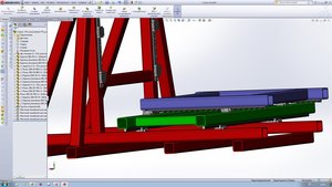

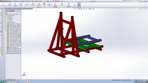

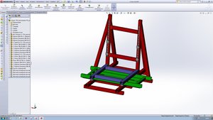

Всем привет!
Станок планируется 4х осевой, с дополнительной 5ой осью устанавливаемой на подвижный стол.
Хотелось бы услышать критику от людей, возможности усиления и т.д.
За основу взята труба квадратная 100х100х8.
Рельсы запроектировал - 30 Hiwin, швп 25...30. Но для более точных расчетов (а не прикидок как у меня) хотелось бы понять какое усилие необходимо для фрезерования цветмета, а именно алюминия и дюраля.
Общая концепция - это подвижный стол.
Дальше пока не проектирую, т.к. нужно окончательно спроектировать станину.
станок.jpg (3410 просмотров) <a class='original' href='./download/file.php?id=13049&mode=view' target=_blank>Загрузить оригинал (363.65 КБ)</a>
станок2.jpg (3410 просмотров) <a class='original' href='./download/file.php?id=13050&mode=view' target=_blank>Загрузить оригинал (416.96 КБ)</a>
станок3.jpg (3410 просмотров) <a class='original' href='./download/file.php?id=13051&mode=view' target=_blank>Загрузить оригинал (345.64 КБ)</a>
Буду рад любым комментариям.

Вот станина для цветмета: Тяжелый станок 500х400х200 по алюминию #806

Эту я уже видел, но не могу представить как такую изготовить в "кустарных" условиях... Я понимаю, что лучший вариант отлить из серого чугуна и т.д, но это не реально))))
Re: Проект станка для обработки цветмета
Balu писал(а):Рельсы запроектировал - 30 Hiwin, швп 25...30.
30й рельс и 30й ШВП на такой станине, это как на запорожец КАМАЗовский мотор
Balu
Сообщения: 40
Зарегистрирован: 20 мар 2013, 17:56
Сообщение Balu »
понял, буду усиливать... целиком заменить трубу на 200ю или приварить к этой например двутавр?

На данный момент волнует вопрос о жесткости станины и о ее вибрациях.
Мне кажется она слабовата, но как ее усилить кроме как косынками не придумал.
Думал залить вовнутрь труб полимерный состав (полимербетон например), это придаст больший вес станине, а следовательно уменшит выбрацию, но вот с жесткостью проблема(((

По картинкам там 550 x 600 не наблюдается. Если только расстояние между каретками, не больше метра.
Z еще ладно, меня больше смущает по Х размер.
А что реально нужны такие размеры обработки?
Как планируешь обрабатывать профиль, посадочные площадки под рельсы/каретки? Как будут отпускаться швы?
И какой будет стол?
ЗЫ А что 100х100х8 не хватит для такого станка?

профиль планирую фрезеровать, а вот с отпусканием проблема... расстояние между образующими вертикальными трубами 1000мм, сейчас думаю, что это много и дубу переделывать.

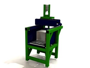

Balu, для цветмета желательно иметь подачу СОЖ. Станина должна быть более прочная и жесткая при таких размеров стола.
Как вариант

Сообщение Balu »
Организовать подачу СОЖ - не проблема.
На подобную конструкцию тоже смотрел, но в ней трудно умещаются поворотные оси, те если сделать на столе 2е поворотные оси, и имея заготовку в 1000мм длинной...

aftaev писал(а): Как вариант
такая конструкция будет намного жеще?

Balu писал(а):Организовать подачу СОЖ - не проблема.
ЗачЭм на столе, слушяй :) , на раме их надо размещать. Посмотрите на конструкции опять-таки Hermle, Datrona, Mori seiki и др.
Да это не проблема, а вот защитить ШВП, направляющие, шпиндель - вот это проблема. СОЖ будет разлетаться до потолка.
Balu писал(а):такая конструкция будет намного жеще?
По сравнению с твоей да. В этой схеме хорошо то что направляющие подняты высоко
5я ось вставляется в боковины http://www.cnc-club.ru/forum/download/f ... &mode=view
Тебе будет полезно посмотреть http://www.cnc-club.ru/forum/viewtopic. ... 0%BA%D0%B8

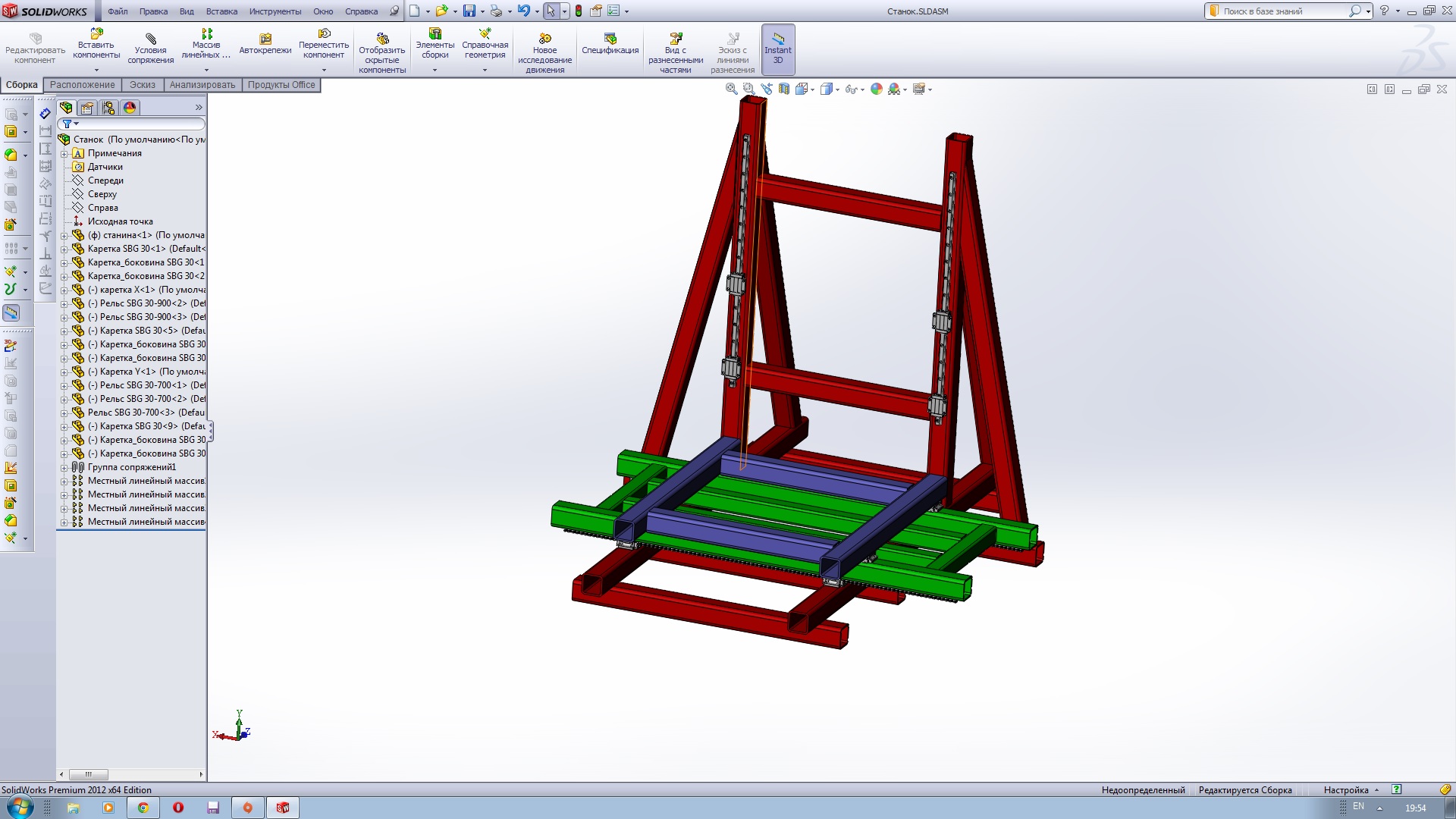

Сообщение Balu »
вот именно эту тему я пересмотрел вдоль и поперек)))
основная концепция пала на такой вариант
