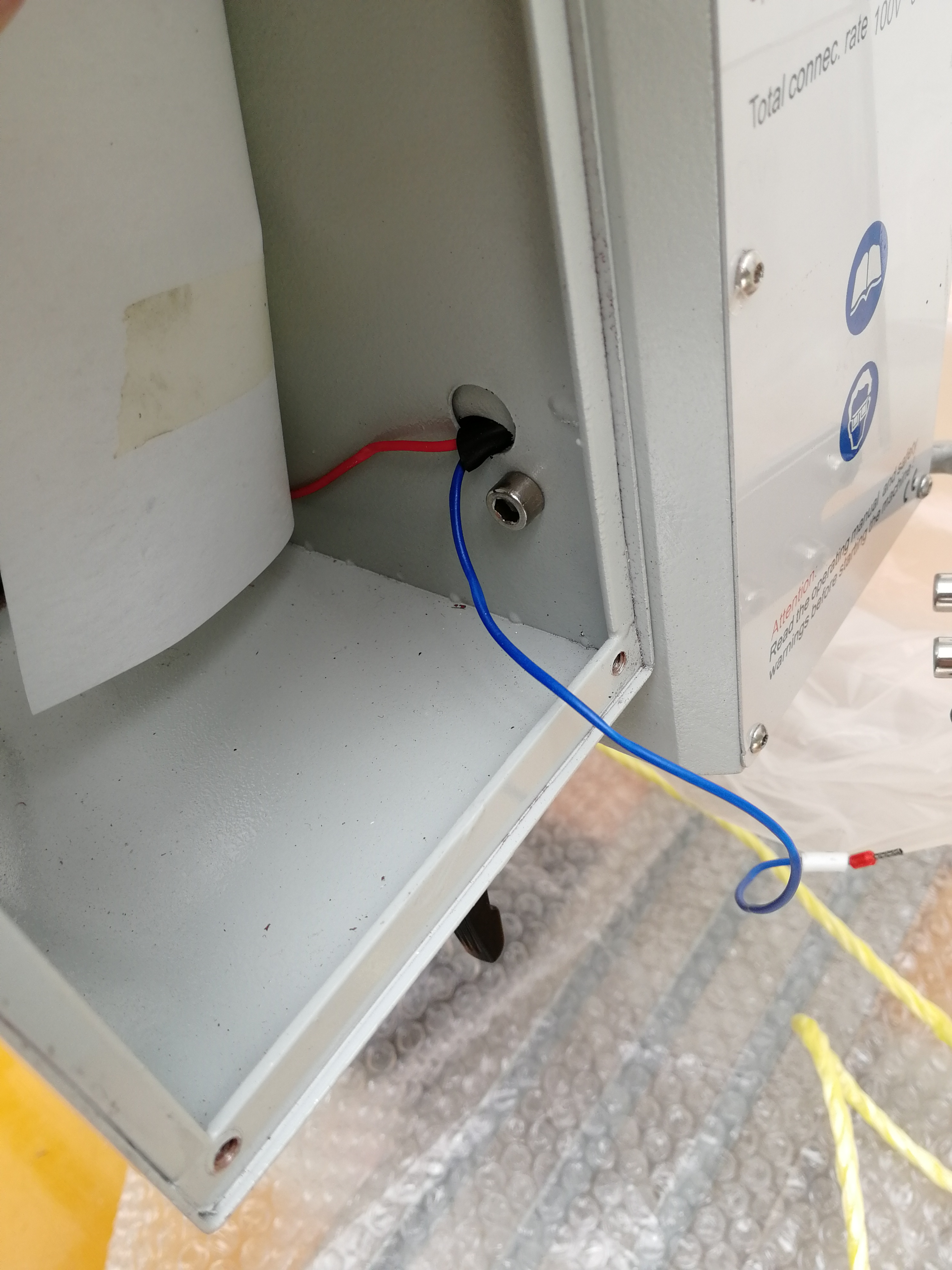

никто не разбирал данный агрегат ?
что за 2 тонких проводка уходят в голову ?
похоже что датчик какой-то(термо?)
разбирать все чтоб посмотреть очень не хоцца :)

Не тахометр? Еще у него подсветка есть, вроде. У меня похожий станок.

Помимо тахометра и света может быть концевик от защитного экрана.
Но это все на клонах...

индикации оборотов нету етож БФ16, подсветки тоже, а вот на концевик похоже.
один провод идет на е-стоп, а второй в плату.
дело в том, что когда эти 2 проводка подлкючены штатно, то дигатель не запускается(вобще нет реакции на кнопку включения), а если соеденить напрямую проводком, то все нормально.
скорей всего и правда концевик щитка и похоже он сломался...

Я такие вещи сразу кастрирую. На сверлилке был такой концевик и был кастрирован вместе со стеклышком.

да, придется тоже ампутировать, так как всю башку разбирать из-за етого датчика желания нет никакого.

Так и не надо башку разбирать, прям в коробке с мозгами замкнуть провода.

ессна, я имел ввиду разбирать чтоб поменять/починить датчик
