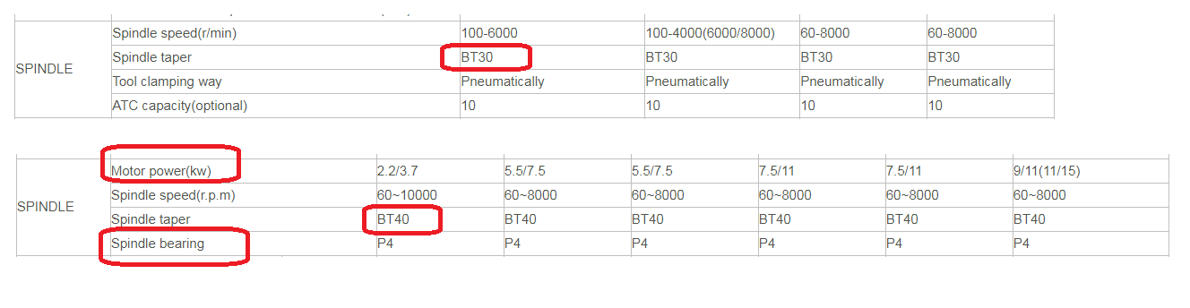

AlexKota19 писал(а):Поясните, пожалуйста, что значит гравировальный, это съем 0,1мм/0,2мм/0,5мм/1мм и т.д.?
Чем меньше шпиндель, обычно тем меньше стоят размером подшипники. И тем меньше можно его грузить. В маленьких шпинделях может стоять 3 подшипника, вместо 4х. Если брал станок для себя, под сталюку, то ниже 40го конуса даже не смотрел. Если снимать по 0,1 то это больше будет на гравировку похоже, а не на фрезеровку ;)
Вот смотри, берем твою ссылку с ВТ30 http://www.czjyjc.com/en/news_detail.as ... 83&id=1590 и сравниваем с ВТ40 http://www.czjyjc.com/en/news_detail.as ... 83&id=1580 там сказано про шпиндель:
01.png (8002 просмотра) <a class='original' href='./download/file.php?id=123226&sid=0d13314323c0dbcffbcad926d662a120&mode=view' target=_blank>Загрузить оригинал (17.82 КБ)</a>
У шпинделей разные обороты. У ВТ30 они ниже чем у ВТ40, потому как классы подшипников разные. У ВТ40 так понимаю Р4 указан класс подшипников или их кол-во, а у ВТ30 такого параметра нет. Так же у ВТ30 они почему то не указывают мощь шпинделя, а у ВТ40 он есть ;)
Некоторые делают так: покупают какой нибудь станок точный, и на нем делают чистовую обработку. А черновую обдирают на советский фрезерных типа 6р13 с установленной ЧПУ, или руками сгрызают на ручном 6р12.

aftaev писал(а):Чем меньше шпиндель, обычно тем меньше стоят размером подшипники. И тем меньше можно его грузить. В маленьких шпинделях может стоять 3 подшипника, вместо 4х. Если брал станок для себя, под сталюку, то ниже 40го конуса даже не смотрел. Если снимать по 0,1 то это больше будет на гравировку похоже, а не на фрезеровку
Спасибо, я Вас понял.
На своем снимаю 0,1мм в 45, 40Х стали у меня аналог BT30, КМ3.
Да фрезеровкой это не назовешь, думал, что этот может больше в несколько раз, 0,3мм-0,4мм. Для меня вполне хорошая скорость обработки.
aftaev писал(а):У шпинделей разные обороты. У ВТ30 они ниже чем у ВТ40, потому как классы подшипников разные. У ВТ40 так понимаю Р4 указан класс подшипников или их кол-во, а у ВТ30 такого параметра нет. Так же у ВТ30 они почему то не указывают мощь шпинделя, а у ВТ40 он есть
Да, по подшипникам, ни слова. Мощность указана, просто почему-то в другой графе - Main motor power (kw) (может потому, что это не обрабатывающий центр, хотя до сих пор не понимаю разницы между фрезерным с ЧПУ и центром). Обороты, честно говоря пока не использовал больше 1500об., но помню описания фрез от Mitsubishi.
