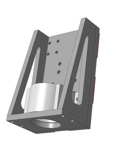

Рисую станок. Прошу критику.

зачем такие рельсы на раме изВладимир Леонидович писал(а): 3 p0000013361 Рельсовая направляющая LHA GHR25 ( 5) 1,92 м 4 326,00 8 305,92

Ну не знаю, думаю хуже не будет, и там будут поперечины и стол.aegis писал(а):зачем такие рельсы на раме изВладимир Леонидович писал(а): 3 p0000013361 Рельсовая направляющая LHA GHR25 ( 5) 1,92 м 4 326,00 8 305,92
4 p0000013363 Рельсовая направляющая LHA GHR30 ( 1) 2,64 м 5 072,00 13 390,08профилейодного профиля
думаю жестко будет.
Я вообще первый раз строю станок, и не знаю как лучше.
вот и выложил проект на поправку.

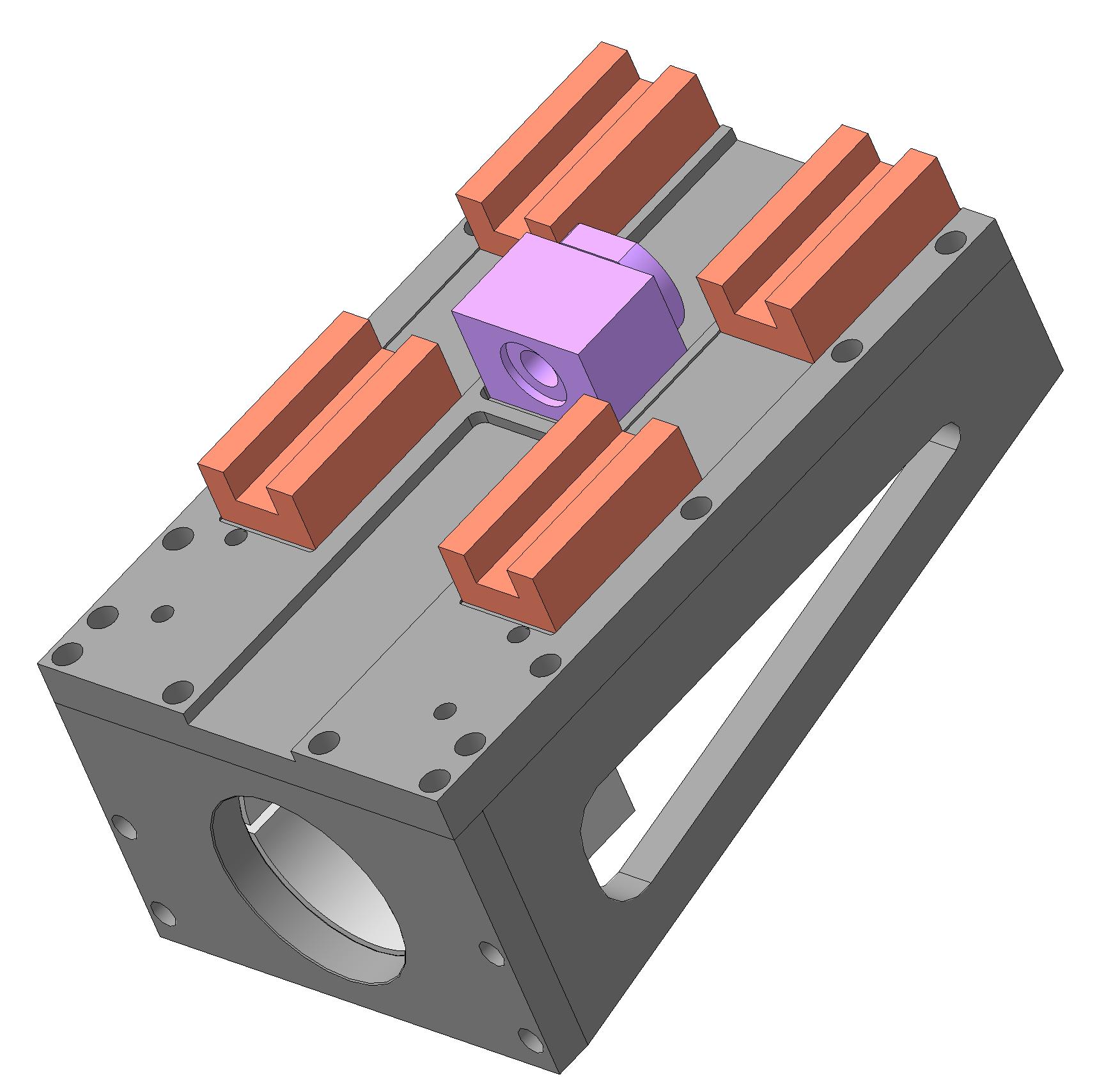

Лучше не делать сквозные отверстия в деталях портальной балки. Не стоит проигрывать в жёсткости. "Тяговою" планку портала, где у вас 2 ШВП, лучше сделать одной деталью - всё для той же жесткости. По максимуму избавиться от сквозных окон.
И добавить хотя бы пару поддерживающих балок под рабочий стол. Чтобы он не прыгал при фрезеровке

Это на которых гайки стоят?
Сделать не три а одну?

Именно так.Владимир Леонидович писал(а):Это на которых гайки стоят?

А правильно ли я делаю?
Каретки и направляющие будут сидеть в отфрезерованных пазах.
Это как-бы чтоб не выставлять паралельность, прикрутил и все.
- donvictorio
- Мастер
- Сообщения: 2349
- Зарегистрирован: 11 окт 2012, 16:26
- Репутация: 683
- Настоящее имя: Виктор
- Откуда: Санкт-Петербург
- Контактная информация:
Re: Рисую станок. Прошу критику.
если есть уверенность в том, что пазы будут изготовлены с допусками на установку рельс - то можно.Владимир Леонидович писал(а):Каретки и направляющие будут сидеть в отфрезерованных пазах.
Владимир Леонидович
- Новичок
- Сообщения: 11
- Зарегистрирован: 22 янв 2016, 23:27
- Репутация: 2
- Настоящее имя: Владимир
Ну конечно делать с допусками, так чтоб в притирку встали.
