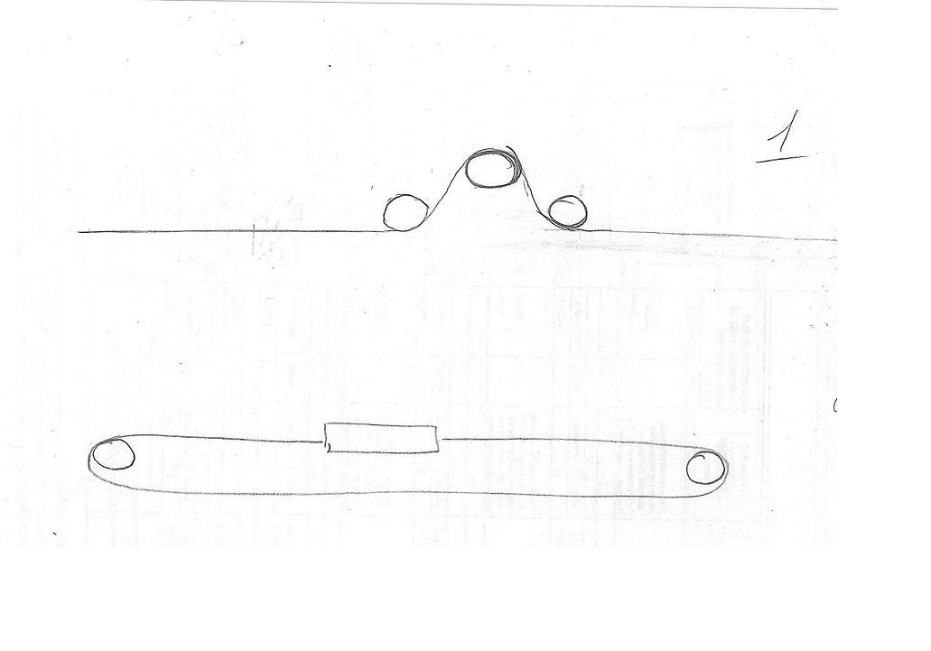

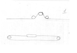

Сообщение Алекс »
да у меня есть PLD880 4шт. ;) питание сделаю (проблема за этим не стоит)
я все таки из рассмотренной схемы решил выбрать первый вариант а то на второй нужен очень длинный ремень :shock: который и стоит не мало
ведущая шестерня как я уже и писал 60мм 22зуба
Безымянный.JPG (9888 просмотров) <a class='original' href='./download/file.php?id=4392&sid=df952c2d84274fb0f9905b9a7b4215b6&mode=view' target=_blank>Загрузить оригинал (37.1 КБ)</a>
Re: Помогите какую передачу выбрать?
А ремень какой? Расстояние между зубами?
Смотри, по твоему движку, 1Н*м, при шкиве Ф60мм имеем рычаг 30мм, т.е. максимальное усилие которое будет на ремне 1000Н*мм/30мм = 33Н, что равносильно грузу в 3 кг... что-то мало ....
хммм у pl в документации на графике максимальный момент 1.2Нм, а в таблице 112кг*см, что в 10 раз больше :). Т.е. получается усилие на ремне будет 330Н или 33кг.
Возьмем вес портала за 100кг, максимальное ускорение без нагрузки получается:
f=ma
a = f/m = 330Н/100кг ~ 3м/c2... Это без нагрузки и трения...
upd
И опять же размер шага, даже при 1/8 будет 0.125мм! Слишком много. А если будешь еще больше делать микрошаг - упадет момент.

ремень хочу взять от сюда
http://www.beltimpex.ru/
марка HTD шаг 8мм ширина 30мм

извиняюсь за не точность 60 это диаметр с фланцем а сам диаметр головки 54,65
Шаг ремня какой и какое количество зубов на шкиве, из этого будет точно получаться перемещение на оборот.
Алекс писал(а):эт на сколько же нужно брать шестерню (диаметром) что бы получилось хоть что то приемлемое и в точности и скорости
В том то и дело. На рейке у тебя какая шестерня была?

от компании purelodgic (Шестерни к зубчатым рейкам, серия GR1 30мм)
30мм это диаметр? Т.е. на них ~90 мм на оборот...
Опять же точность от 0,05... Лучше присмотри какой-нибудь редуктор, хотя бы ременной 1:5.

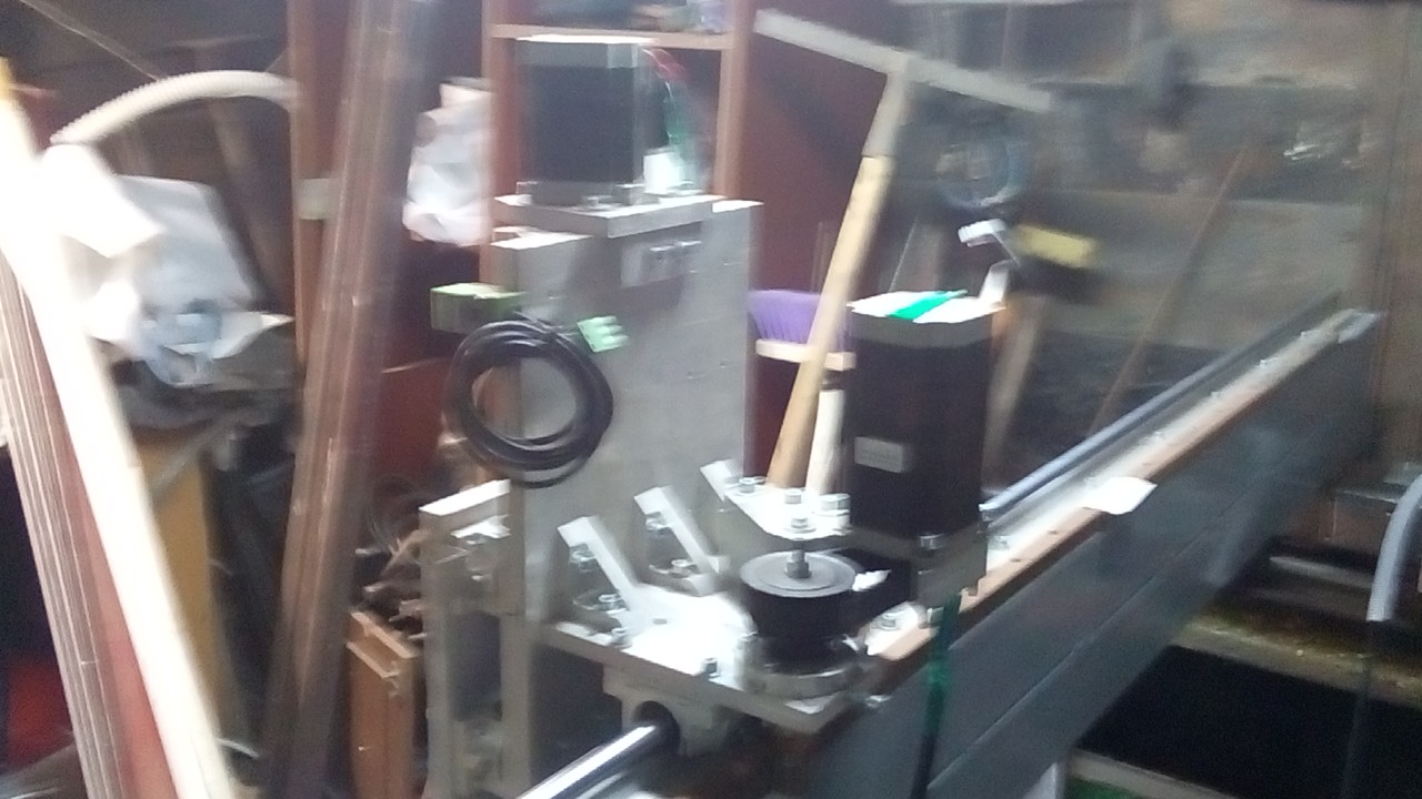

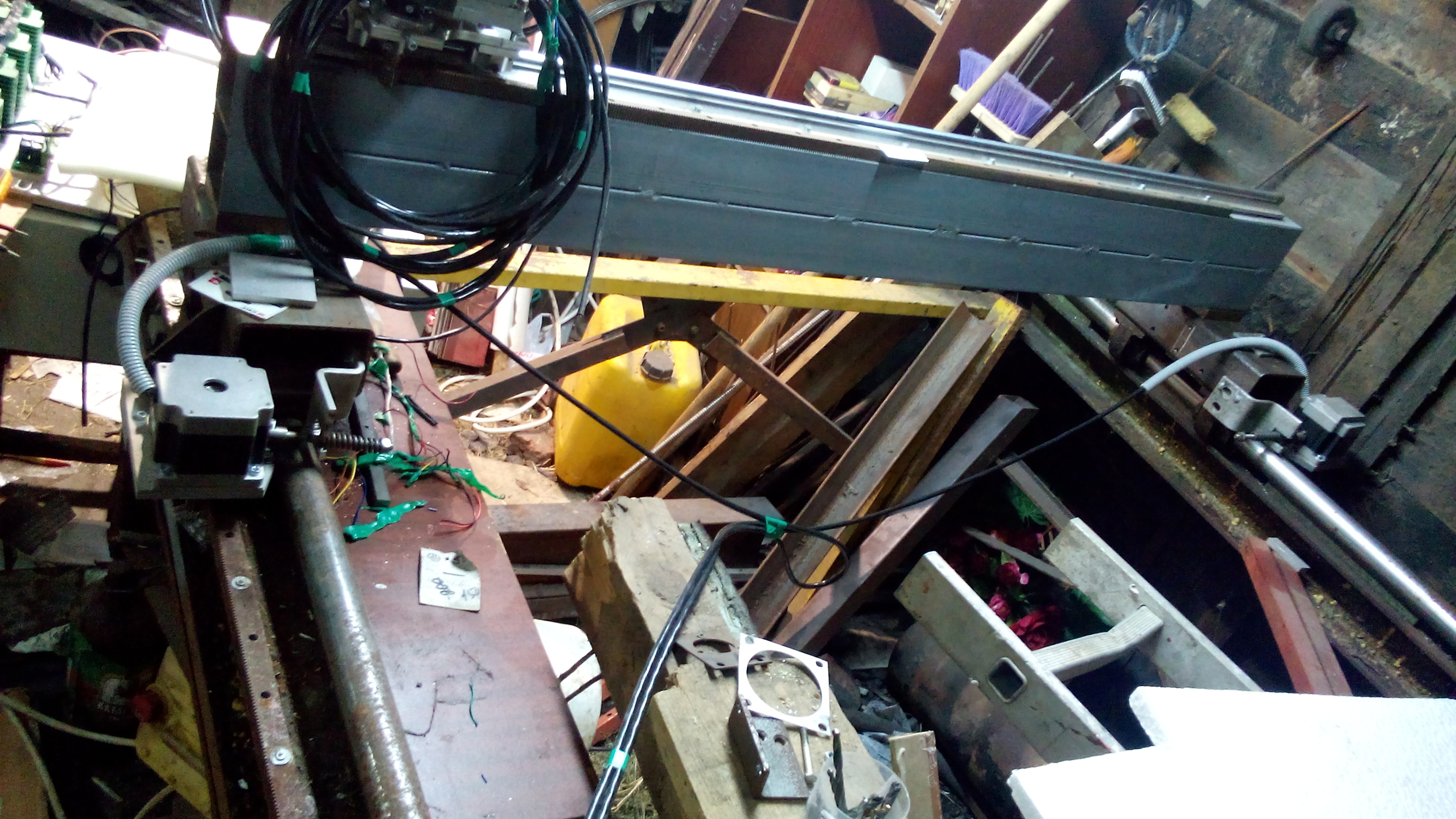

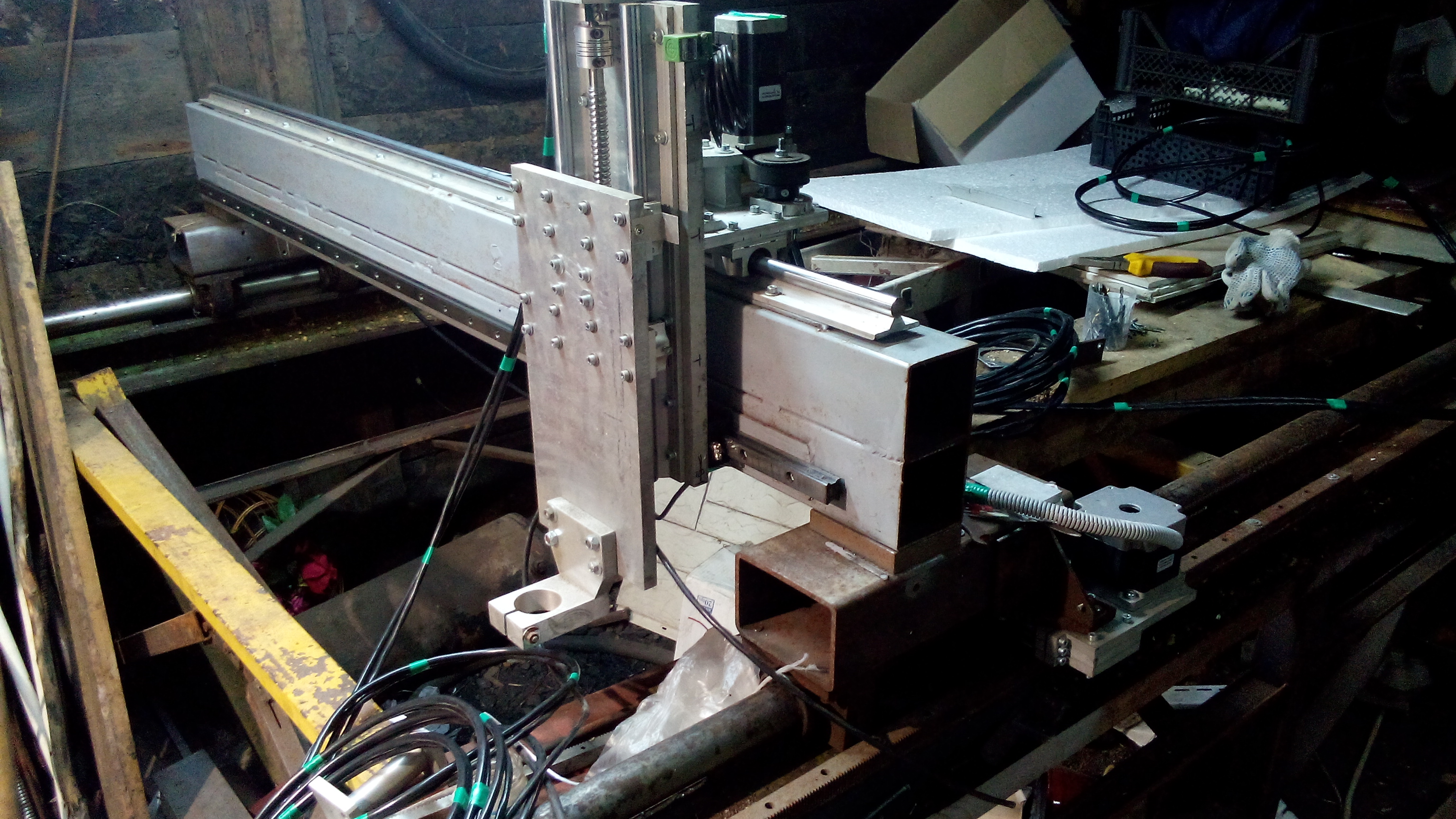

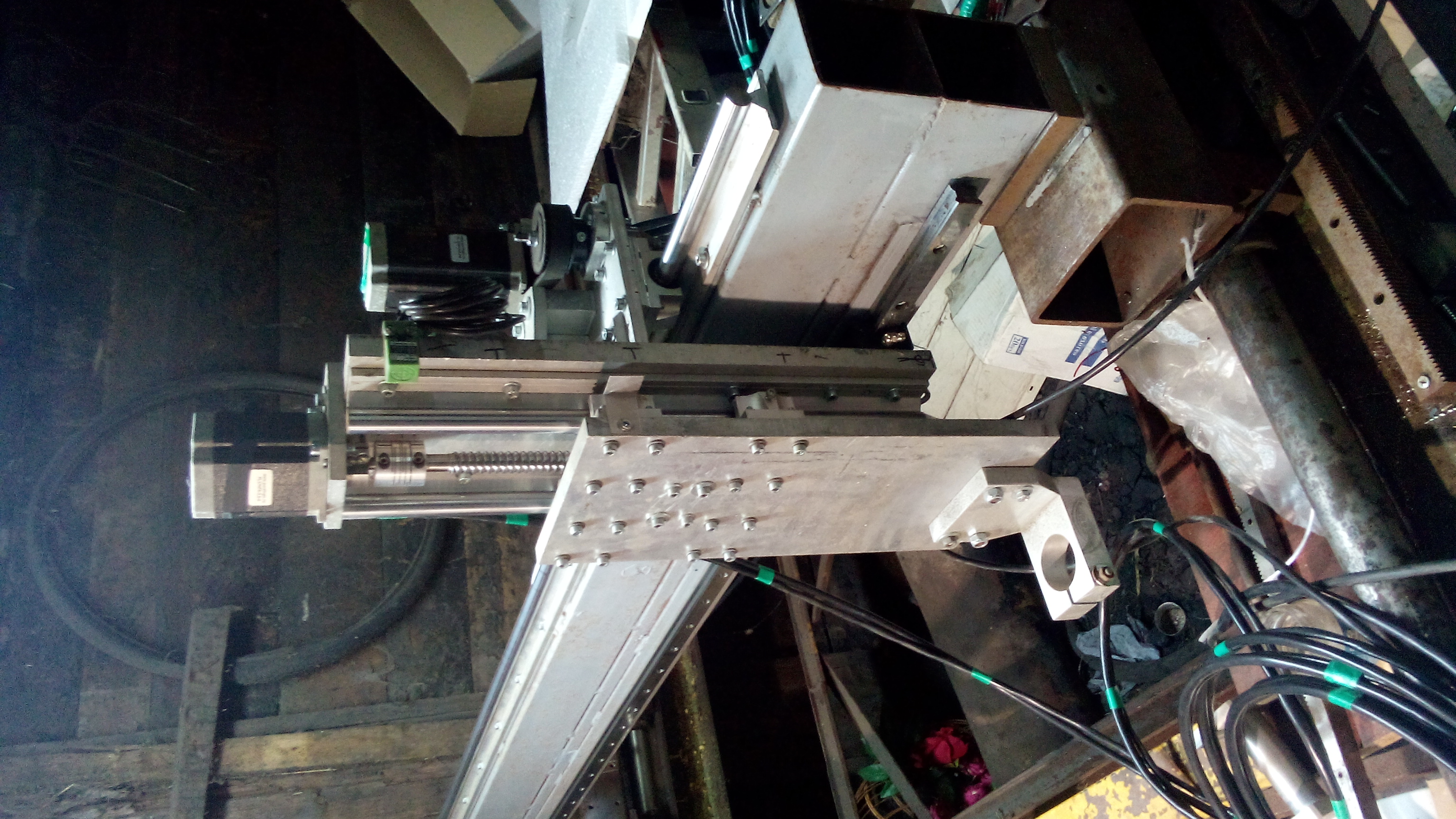

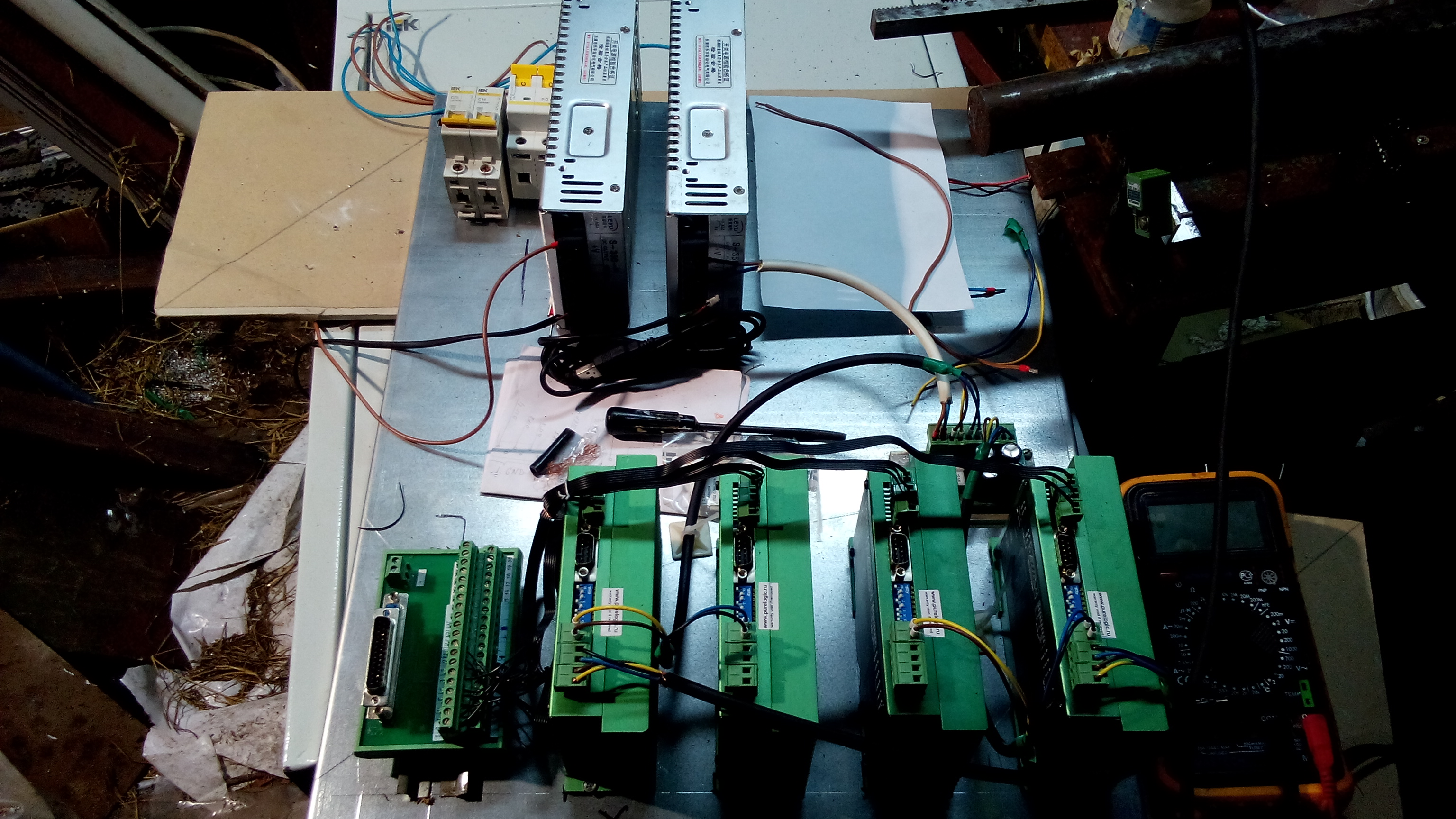

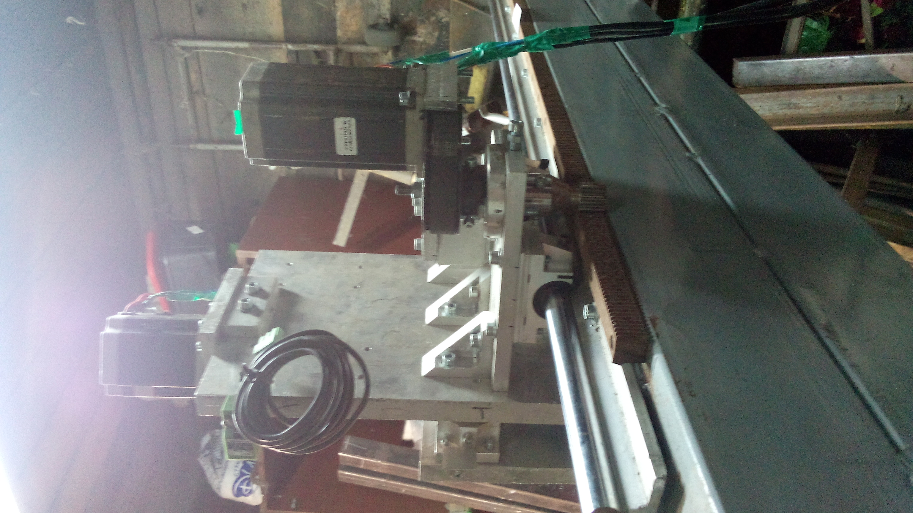

Всем привет. наконец то подходит к концу новая версия станка, старую забраковал из-за хлипкости конструкции (мелкие исправления мало что дали, поэтому решил разломать и сделать покрепче)
выкладываю фото своего малыша)))
но вот на последнем этапе возник вопрос:
- у меня стоят 2 двигателя на оси Х, драйвера будут находится в щите рядом со станком (фото DSC 0358). Собственно и вопрос (который в инете не нашел) имеет ли разница в длине проводов от драйверов до шаговых двигателей основной и подчиненной оси?
длинна проводов до 1 двигателя 3 метра, а до второго на 1,5 метра длиннее.
