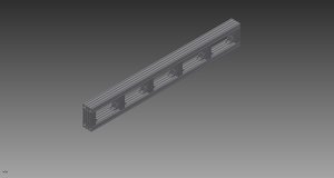

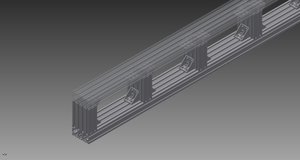

Доброго времени суток. Долгое время изучал форум. Наткнулся на несколько проектов станка из алюминиевого профиля. Есть возможность и необходимость строительства станка в основной задаче раскрой ЛДСП, МДФ и других материалов для производства мебели. Так же в 30% случаев нужно обрабатывать алюминий и раскраивать тонкую сталь. Есть небольшие наброски проекта. Портал из профиля Bosch 80x160, основание стола из профиля 80х80. Основание будет стоять уже на стальном сварном столе. Портал будет на рельсе Hiwin 30 и каретка на 25й. Шпиндель пока китаец на 8кВт. Приложил изображения портала как я представляю его под мои задачи.
Прошу советов от бывалых. Так же нужны советы по механике станка. :bender:

nik822 писал(а):Портал будет на рельсе Hiwin 30
Куда вам такие рельсы, для чего?

nik822 писал(а):обрабатывать алюминий и раскраивать тонкую сталь.
С какой точностью?
Re: Нужна помощь в проекте станка 2100х3000
ukr-sasha писал(а):С какой точностью?
Супер точность на мебели не нужна. Думаю 0.2-0.5 за глаза
AL наверное резать под петли и прочие приблуды, да?

Да для мебели супер точность не нужна. Для алюминия хотелось бы получить 0.1 мм. Рельса такая нужна для запаса на будущие апгрейды.
Алюминий резать буду не сильно толстый. Лист 10 мм или фрезеровать 30 мм плиту. Нужда уже есть.
На такой портал так и просится еще плита с одной из сторон...
sergey27rus
Сообщения: 1129
Репутация: 730
Сообщение sergey27rus »
Nick писал(а):На такой портал так и просится еще плита с одной из сторон...
Тогда достаточно одной перемычки на середину, а вообще лучше закрыть листами с двух сторон.

Это наброски пока еще. С задней стороны будет закрыт. Впереди все пазы профиля так же закроются заглушками. Стойки портала сделать из того же профиля или хватит 40х160???
Так же вопрос по прочности Т-образной ноги портала - нужны ли угловые распорки как на козловом кране?

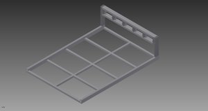

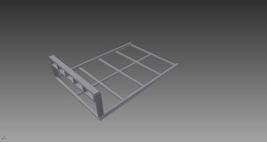

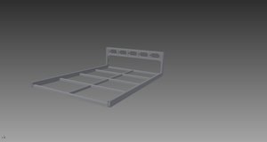

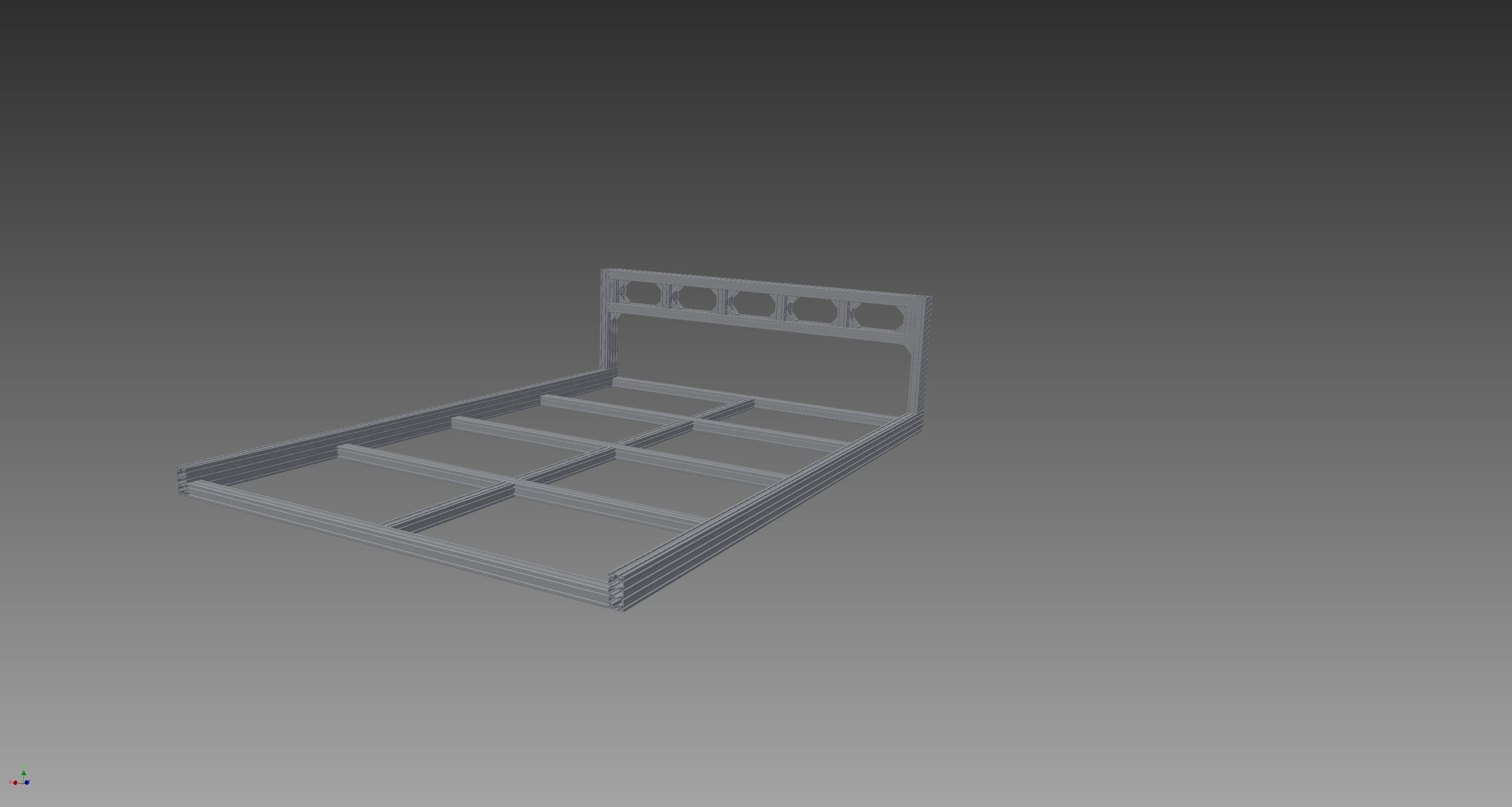

Вот набросок стола с порталом. Пока без рельс. Чисто чтобы иметь общее представление. Нужно ли еще усиливать основание?
Основание с порталом (13910 просмотров) <a class='original' href='./download/file.php?id=34560&mode=view' target=_blank>Загрузить оригинал (1.06 МБ)</a>
Основание с порталом 2 (13909 просмотров) <a class='original' href='./download/file.php?id=34561&mode=view' target=_blank>Загрузить оригинал (639.74 КБ)</a>
Основание с порталом 3 (13909 просмотров) <a class='original' href='./download/file.php?id=34562&mode=view' target=_blank>Загрузить оригинал (761.18 КБ)</a>
Да, под основание нужен "фундамент", чтобы его не вело винтом.
К порталу лучше тоже добавить раскос, и основание боковин надо удлинить - чтобы можно было разнести каретки.

Раскосы сейчас добавлю в проект. Длинна уже с учетом добавления кареток.
