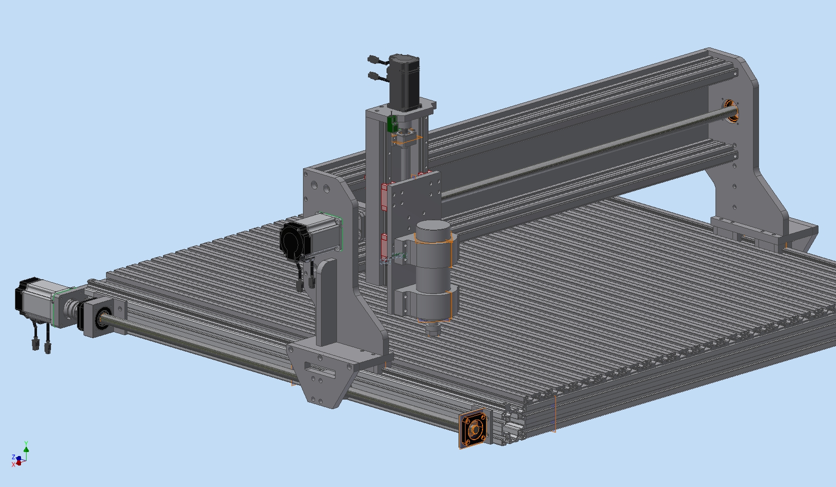

Выкладываю на суд мой первый проект. Сильно по почкам на пинайте, но критика приветствуется. Материалы: планирую профиль 80х80, 40х80. Д16 18мм, Д16 16 мм. направляющие Хивин 20., винты TBI 2510. 3 сервы панасоник 200 вт на XY и 1 - 100 вт на Z. Для отслеживания реальной позиции установлю оптические линейки и заведу в EMC2. (Надеюсь NICK поможет) http://cnc-club.ru/forum/download/file. ... w&id=31645
Пока все!

alfaster писал(а):сервы панасоник 750 вт на XY и 1 - 400 вт на Z
я думаю, что такие движки не для станка из алюминия, а для чего-то чугунно-железного под тонну....и скрутит все и изогнет, если не настроите отключение по превышению момента (вдруг концевик не сработает (не правильно настроите)), зачем так много мощьности? серв на 200 ватт (100 на Z) за глаза хватит. алюминий выйдет по цене как шпиндель наверное... сервы мощьные а вы вес потала экономите...снизу еще раму и распорки все равно ставить придется, жесткости я думаю не хватит.

alfaster писал(а):Для отслеживания реальной позиции установлю оптические линейки и заведу в EMC2
сколько стоить будет, даже если на ибее урвете по дешевке линейки, знаете? Еще я считаю, что второе крепление шпинделя излишне...

каретки z на неподвижную часть, рельсы на повижную, добавить жесткости в продольном направлении.я наверное понимаю, стремление сделать из ал. профиля, вроде все ровно, выставлять легче(?) типа из кубиков сложить...

Kulibin74 писал(а):каретки z на неподвижную часть, рельсы на повижную, добавить жесткости в продольном направлении.я наверное понимаю, стремление сделать из ал. профиля, вроде все ровно, выставлять легче(?) типа из кубиков сложить...

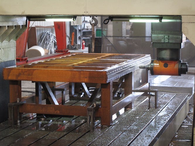

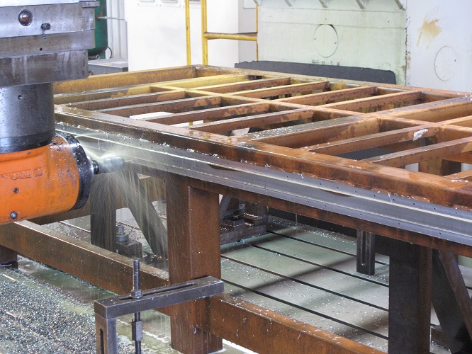

Почему люминь? Если сварить станину из стали мне ее не где состарить и шлифануть посадочные места. Это на китайских производствах ставят всю станину на оху..й стол и прогоняют все за один установ.
Без линеек точность станка (винтов) +-0,05мм на 300 мм. Цена линеек SINO около 7 килорублей. Да и сервы ставлю, чтоб иметь управление положением и скоростью (а еще линейки прикрутить прям к драйверу можно)
У меня на старой работе такие сервы на станке стояли. Согласен, там станочек помощнее будет. Основание у моего станка будет из стальных квадратных труб сечением 80-100 мм. Люминиевые профиля 80х80 - 2700 руб за метр. Мне просто сталюгу таких размеров обработать негде. Ее ж после сварки отжечь и шлифануть посадочные под направляющие надо.

alfaster писал(а):Да и сервы ставлю, чтоб иметь управление положением и скоростью
Тебе же говорят, что такие сервы, закрутят твой станок в бараний рог, прислушайся.
Я поставлю 200 ватовые.

alfaster писал(а): Я поставлю 200 ватовые.
На такой станок шаговики нужно ставить :stepper:
С шаговиками я full closed loop не реализую. Там же только степ дир. Я хочу чтоб если с линеек инфа пришла что ты мол движочек не доехал долю мм. крути еще он докручивал. Или я не прав? Понимаете, хочу получить максимальную точность. Иначе не заморачивался с линейками, EMC2 и тд, а гнал бы тупо через MACH.

Жесткости бы столу и проталу на скручивание винтом добавить :roll:
ИМХО на таком станке с таким полем не получить что-то лучше чем 0.05, поэтому с линейками можно не особо заморачиваться.
alfaster писал(а):С шаговиками я full closed loop не реализую. Там же только степ дир. Я хочу чтоб если с линеек инфа пришла что ты мол движочек не доехал долю мм. крути еще он докручивал. Или я не прав? Понимаете, хочу получить максимальную точность. Иначе не заморачивался с линейками, EMC2
С LinuxCNC не важно, что на том конце шаговики или сервы, closed loop можно сделать на любом приводе. ;)

alfaster писал(а): состарить и шлифануть
не обязательно, просто иногда надо проверять геометрию станка, я думаю...а шлифануть и болгарки хватит, чем больше станок тем легче выставить геометрию (паралельность и соосность рельс)

Kulibin74 писал(а):чем больше станок тем легче выставить геометрию (паралельность и соосность рельс)
Хм.
Всю жизнь думал иначе...

Kulibin74 писал(а):а шлифануть и болгарки хватит, чем больше станок тем легче выставить геометрию (паралельность и соосность рельс)
Ага - от я погляжу, как вы с угольниками(метровый более 70кг) и "мостиками"(то-же в том-же районе) вокруг станка будете бегать - "геометрию выставлять" :) А лучше сразу плиту, метр на метр - она всего-то чуть меньше 500кг весит :)
Вот и я говорю. Геометрию станка на огромном фрезерном столе за 1 установ выводят, иначе можно, но гемор описан выше
