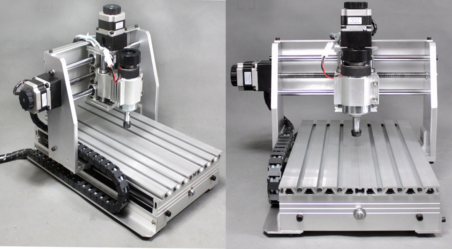

Хотел обратиться к спецам по вопросу выбора первого ЧПУ по алюминию.
Задача:
Примерно 1-2 раза в месяц мне необходимо вытачивать деталь из алюминия.
Детальки небольшие (100мм x 40мм), поэтому рабочая область достаточна 200мм x 300мм. Глубина до 45мм. Для меня не особо важна скорость производства детали.
С подобной техникой я ранее не сталкивался. Бюджет ограничен 30 000р. вместе с доставкой. Поэтому присматриваю китайца:
Прокомментируйте пожалуйста этот: http://www.ebay.com/itm/321099502202?_t ... EBIDX%3AIT
Вопрос пока немного:
Правильно ли я понимаю: если я возьму слабенький станок по мощности и скорости шпинделя то единственная проблемам будет в скорости изготовления детали? Может быть так что алюминий я вообще не смогу точить? — какие параметры на это влияют?
От сюда вопрос - Каковы минимальные параметры станка для фрезеровки алюминия?
Какие подводные камни могут ждать?
Где можно почитать ликбез?

этот станок похоже после 2-3х деталей загнется
R1536 писал(а):Правильно ли я понимаю: если я возьму слабенький станок по мощности и скорости шпинделя то единственная проблемам будет в скорости изготовления детали? Может быть так что алюминий я вообще не смогу точить? — какие параметры на это влияют?
нужна жесткость станины, а этот станок такой не обладает.

Боюсь, что на этом станке очень долго придется резать подобные детали. И речь точно не о минутах.
Будет много визга, и большая вероятность быстро угробить шпиндель и фрезы.

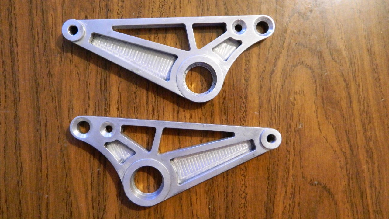

Схем деталей у меня пока нет, но в основном это что то типа того:

R1536 писал(а):Может быть так что алюминий я вообще не смогу точить?
может и вовсе не выйдет,а если получится,то 99и9,что у на этом станке не получить производительности больше,чем на станке из вот этой темы:
http://cnc-club.ru/forum/viewtopic.php? ... 22#p120822
качество поверхности как на фото деталей (внутри окружностей) на нем недостижимо + как уже сказано это будет очень некомфортная работа с большим процентом брака и потерей фрез. Вряд ли вы сможете поставить заготовку,нажать кнопку и уйти по своим делам,придется постоянно быть рядом,а изготовление таких деталей будет доолгим процессом и (очень вероятно) с непредсказуемым результатом.

Станок по фото в первом сообщении очень нежесткий. Легким усилием руки шпиндель отгибается в любом направлении на 0.2мм и это не предел. Мы на таком только гравируем.

т.е. получается что всетаки этот китаец годный, но ему необходимо менять основу (станину). У меня появилось желание собрать его по частям т.е. Купить: шаговики + напрвляющие + электрика с управлением (Всё это по отдельности пройдет намного легче через границу) а станину сварить стальную потежельше.
Но раз так получается то и эти китайские детали можно заменить на что то понадежнее, верно? вот в поисках ответа какие же они эти детали нужны мне, я засяду за чтение этого форума.

Станина может быть хоть монолитным чугунным кубом, не поможет. Конкретно у модели на фото крайне нежесткая ось Z, там тонкие направляйки (вроде 16мм) и узкий блок, в котором сидят линейные подшипники, на Х тоже тонкие направляйки, в совокупности все болтается... Если и делать портальник, то хотя бы на 20 мм валах по Х, а по У хотя бы на цилиндрических РЕЛЬСАХ, а в иделе все оси на профильных рельсах.
Но самый дельный совет вам уже дали - берить фрезерок по металлу и вешайте на него ЧПУ. ВМД 16 под самостоятельное о ЧПУшивание выйдет примерно в 55 - 60 тыс.

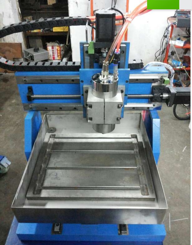

Или купить такой готовый 400х400:
400x400.jpg (5420 просмотров) <a class='original' href='./download/file.php?id=28672&mode=view' target=_blank>Загрузить оригинал (115.37 КБ)</a>
Или такой набор 600х600:

Fisher писал(а):Или купить такой готовый 400х400:
Вот вы мне скажите чем этот лучше того что я хотел купить, в том плане: неужели внешне можно об этом судить т. К. С виду они примерно одинаковые.

Это станок на литой старине. С профильными рельсами и швп. С бесколлекторным шпинделем и прочими вкусняшками в виде стального стола и ванны для сож.
Станок, кстати, весит порядка 130 кг.
