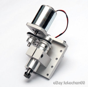

Получил сегодня шпиндель, родной от Sable-2015, подключил к 24в просто погонять. Заметил такое - обороты как будто время от времени падают. Замерить то нечем, так чисто по звуку слыхать. Питание замерял, стабильно 24.6в
Это заметно только когда ремень переставляешь на большие обороты, по этому грешу на шпиндель а не на мотор.
И что там может быть? Подшипники? Если они то не страшно, все равно скоро должны прийти керамические, как раз для него.
