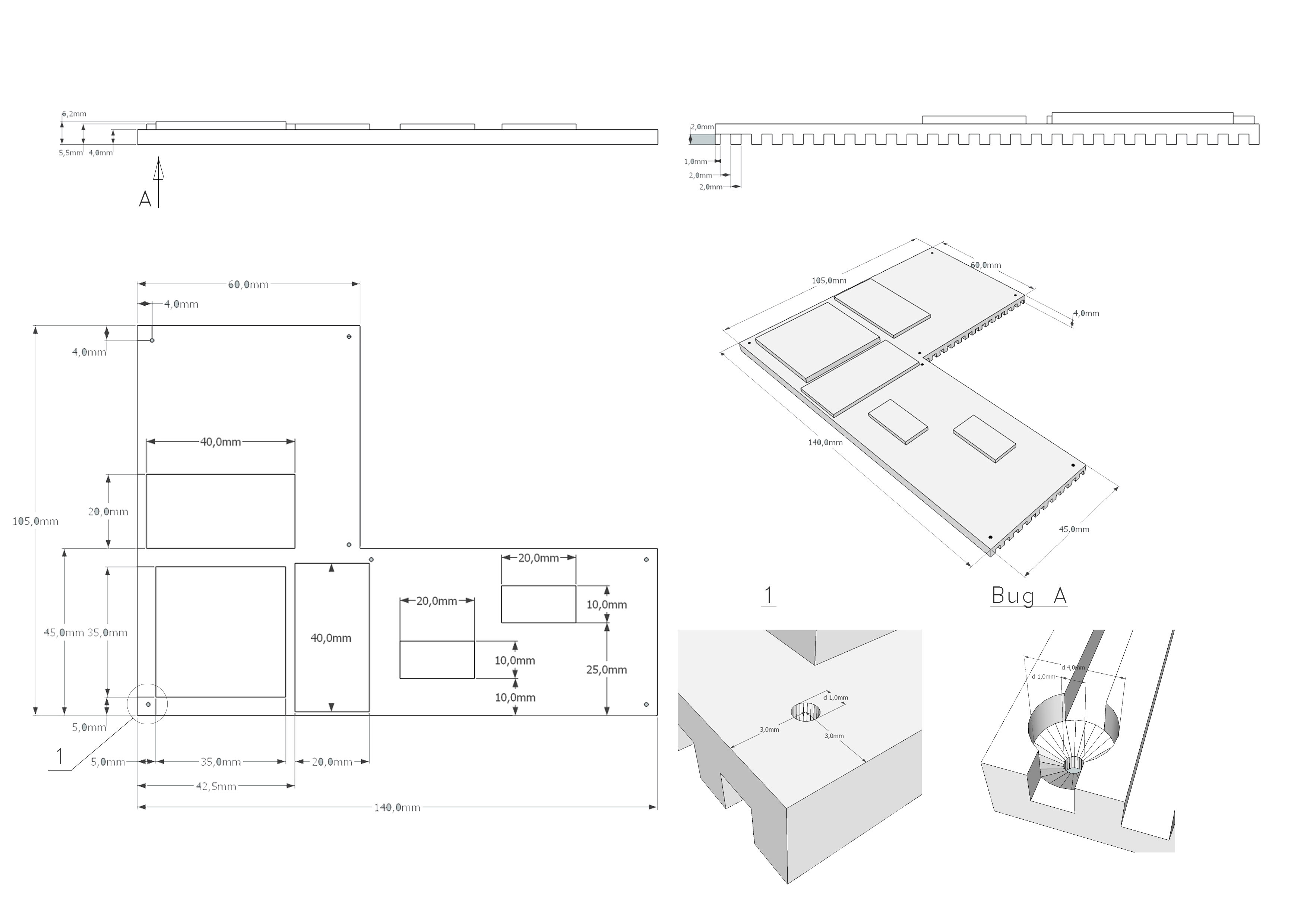

Добрый день!
Необходимо создать алюминиевый радиатор на плату. Писал нескольким производителям, а они назначили, как мне кажется, слишком высокую цену (более 4тыс за шт. а надо сделать около 200 шт.). Поэтому хочу попробовать сделать радиатор сам. В связи с этим исследую рынок гравировально-фрезерных станков с чпу для производства (пока) конкретного изделия.
Порекомендуйте пожалуйста станок, подходящий для производства данных деталей.
P.S. Знаний в данной области пока мало, поэтому не судите строго.
Радиатор.jpg (3807 просмотров) <a class='original' href='./download/file.php?id=26954&mode=view' target=_blank>Загрузить оригинал (388.99 КБ)</a>

Качество поверхности какое нужно?
Есть пример готовой детали?
Вот такой станок подойдет.
4тыр за штуку наверное много, особенно учитывая 200 шт. Кстати, если прикинуть стоимость часа станка от 500руб, то получается эти детали будут делаться около 200 дней :).

С учетом такой партии, можно как минимум в 2 раза дешевле сделать. Хотя все зависит от требований.

ябы такую деталь делал из цельной рифленой пластины (такие продаются) выпилил бы букву Г на ленточке.
а подъемы нижней части под микрухи набрал бы пластинками нужной высоты из меди или того же лиминя. Или вобще термопрокладками(мягкими)
на фрезере такую деталь с переворотом дорого получится делать всеравно и отходов будет очень много.

Зря вы. 4 тыс цена вполне нормальная. Хотя смотря какая заготовка, чей материали пр.
Ихмо, если ТС дает только чертеж, а хочет готовую деталь, то 4к это вполне нормально. С учетом того, что деталька тоненькая есть шанс не получить поверхность

Илья,а оребрение снизу необходимость? вы считали теплоотдачу,или это так,на глазок? Если от него отказаться + минимальный промежуток между площадками сделать хотя бы миллиметров шесть,то вы в разы снизите стоимость изготовления - все можно будет сделать без перестановов заготовки и одной фрезой.
а сделать такое наверно почти любой станок сможет,просто один сделает за двадцать минут,а другому и пяти часов мало будет:)

Nick писал(а):Качество поверхности какое нужно?
Качество выступающих частей, чем "глаже", тем лучше, так как они через термопасту будут прилегать к микрухам.
К остальным частям требований меньше. Зависит от разумной длительности производства каждой детали.
Nick писал(а):Есть пример готовой детали?
Примера готовой детали нет.
Nick писал(а):Вот такой станок подойдет.
Видимо здесь должна была быть ссылка (
Nick писал(а):ЗЫ Где териториально находишься?
Территориально нахожусь в Москве.
evgenyjp писал(а):ябы такую деталь делал из цельной рифленой пластины (такие продаются) выпилил бы букву Г на ленточке.
Я планировал брать алюминиевую плиту (например http://www.rmms.ru/alyuminievaya_plita_gost_17232), нарезать её на куски и фрезеровать канавки (оребрение), а затем переварачивать и выфрезерововать всё отстальное. За 1 цикл делать столько изделий, сколько позволит площадь работы шпинделя. Такой вариант возможен?
Lexxa писал(а):деталька тоненькая есть шанс не получить поверхность
Толщину можно немного увеличить на 1 мм, но больше не хотелось бы.
evgenyjp писал(а):а подъемы нижней части под микрухи набрал бы пластинками нужной высоты из меди или того же лиминя.
Я рассматривал и данный вариант, но деталь куском выглядит лучше. Вариант с пластинками держу как резервный. Будет зависеть от времени производства 1 радиатора.
Nick писал(а):так ли нужны эти выступы под микрухи? может все и так влезет под радиатор?
Выступы под микрухи нужны обязательно, и как видно из рисунка, двух разных высот. Микрухи, это не единственные элементы на плате. Все остальные элементы почти греются. Часть из них выше, чем высота микрух.

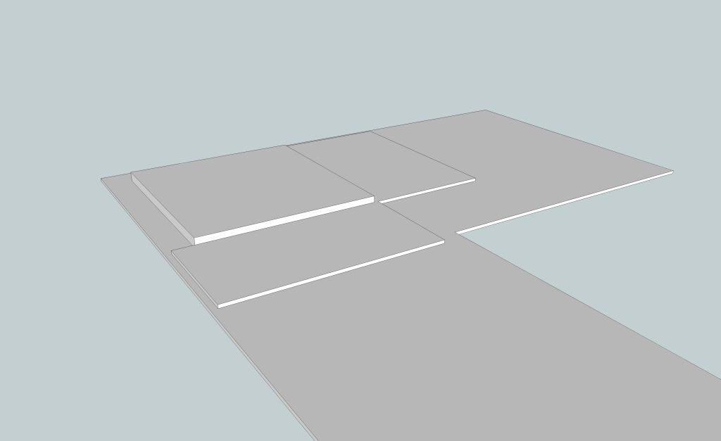

Если возможно,тогда лучше три площадки объединить,примерно так,тогда и переразводить не потребуется.
hh.jpg (3597 просмотров) <a class='original' href='./download/file.php?id=27173&mode=view' target=_blank>Загрузить оригинал (16.1 КБ)</a>
выборки под головку болтиков/саморезов хорошо бы сделать со стороны микросхем т.е. все технологические операции в идеале производятся только с одной стороны детали.Хотя это конечно можно сделать руками на сверлильном за минуту-другую и в общем не принципиально. Ну и конечно прямоугольник будет дешевле Г-образной детали.
