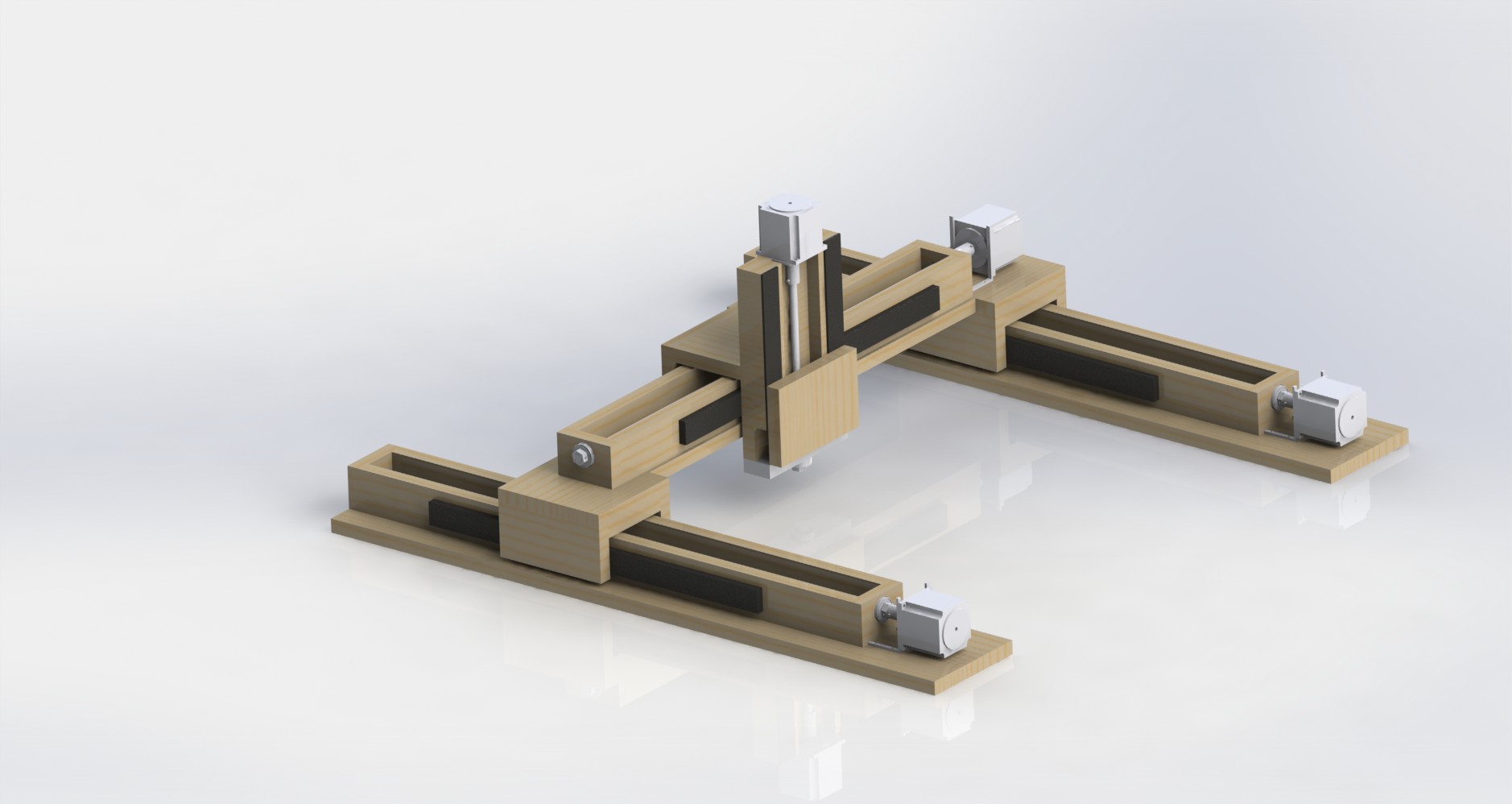

Ребенку на день варенья делаю подарок небольшой фрезерный станок. Хотелось чтоб станок был максимально простым в изготовлении (дарить буду в виде набора) и мог работать будет по дереву, фанере и пенопласту как фрезер, выжигатель и можно было поставить флюгерный нож. Функционально состоит из 4-х узлов. 1- Ось Х 2шт., 2- ось У 1шт, и ось Z. Так станок будет занимать мало места и его можно ставить на любую ровную поверхность.
Корпус из ДСП, направляющие – механизм выдвигания ящиков, а роль ШВП играют строительная шпилька (нержавейка М10) и соединительная гайка , в роли муфты – газовый шланг. Двигатели или ДШИ и НЕМА 17 (что найду).
Ваши замечания?

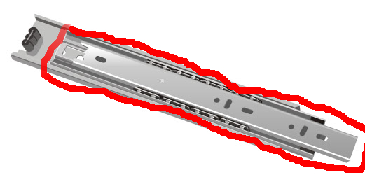

Планируется использовать центральную часть направляющих шариковых.
Если есть что-то получше и не дорогое то поделитесь.

_taras_ писал(а):Корпус из ДСП, направляющие – механизм выдвигания ящиков, а роль ШВП играют строительная шпилька (нержавейка М10) и соединительная гайка , в роли муфты – газовый шланг. Двигатели или ДШИ и НЕМА 17 (что найду).
Это не подарок ИМХО. Лучше подарить готовый, чтобы ребенок больше занимался именно составлением УП, ее оптимизацией, изготовлением каких-либо изделий.
В Вашем-же случае этот набор хлама, простите за резкость, убьет тягу к ЧПУ в самом зародыше.

_taras_, действительно, посмотрите на маленькие дешевые станочки:
http://cnc-club.ru/forum/viewtopic.php? ... 20#p113193
http://cnc-club.ru/forum/viewtopic.php? ... 799#p23649
Это все-таки подарок.
А что будет, если вы не успеете сделать то, что планировали, или что будет если возникнут значительные сложности?
Да и на шпильках и мебельных направляющих - такая жуть получится, что непонятно, как это вообще использовать, уж простите.
И больше похоже, что вы хотите подарок себе сделать (конструктор в который можно поиграть), чем ребенку (станок, который нельзя использовать).
Понятно, конечно, что в виде конструктора... но одно дела заводской конструктор, где все продумано, а другое дело - быстренько сделать самому...
Как вы будете соединять шпильку и вал мотора, шлангом?, как сделать узлы с упорными подшипниками?, боюсь, что может получиться "колхоз".
А как сделать нормальную гайку?
В крайнем случае, если все-таки будете сами делать - поищите, хотя бы приличные импортные шпильки из нержавейки или латуни.
Не хотелось, конечно, расстраивать, учитывая, что желание сделать такой подарок - очень хорошее желание.

michael-yurov писал(а):Да и на шпильках и мебельных направляющих - такая жуть получится,
про направляющие не скажу не пробовал,
Но на шпильках все получиться отлично, на 17 движках M10 можно разогнать до 2 метров в минуту, для маленьких станочков это с избытком.
michael-yurov писал(а):Как вы будете соединять шпильку и вал мотора, шлангом?, как сделать узлы с упорными подшипниками?, боюсь, что может получиться "колхоз".
Нормальная гайка делается метчиком.
Я соединяю исходя из точности исполнения оконцовок, точность зависит от настроения моего токарного станка, начинаю от такого типа соединения как на кино, если все сделано точно, если нет то перехожу на муфты. Которые выкладывал раньше. Гайка сделано метчиком, есть выборка люфта (есть 4 вида эффективного, простого метода выборки люфта)

Мебельные направляющие не айс! По пенопласту хватит но не больше. Попробуй выдвинуть ящик и покачать его. Они гуляют на несколько мм...

Мы не налетели, а всем миром стараемся отгородить от большой ошибки.
Если бы Тарас написал, что решил для себя изготовить такой станок с целью понять, как в нем все крутится - это было-бы другое дело.

У Сергей "Граф" есть станок моделиста из фанеры довольно продуманная конструкция, у меня в городе есть ребята которые собрали его, на шпильках из нержавейки, режут фанеру для моделей самолета, советую присмотреться к нему и комплектующие на него не так дорогие.

Мебельные рельсы довольно таки дорогие, которые хорошего качества. Если заказать 12мм рельсы ИМХО не сильно дороже выйдет, качество же на порядок будет лучше. Я бы сделал так, сами рельсы купил у нас, а каретки заказал бы в китае, вышло бы еще дешевле.
