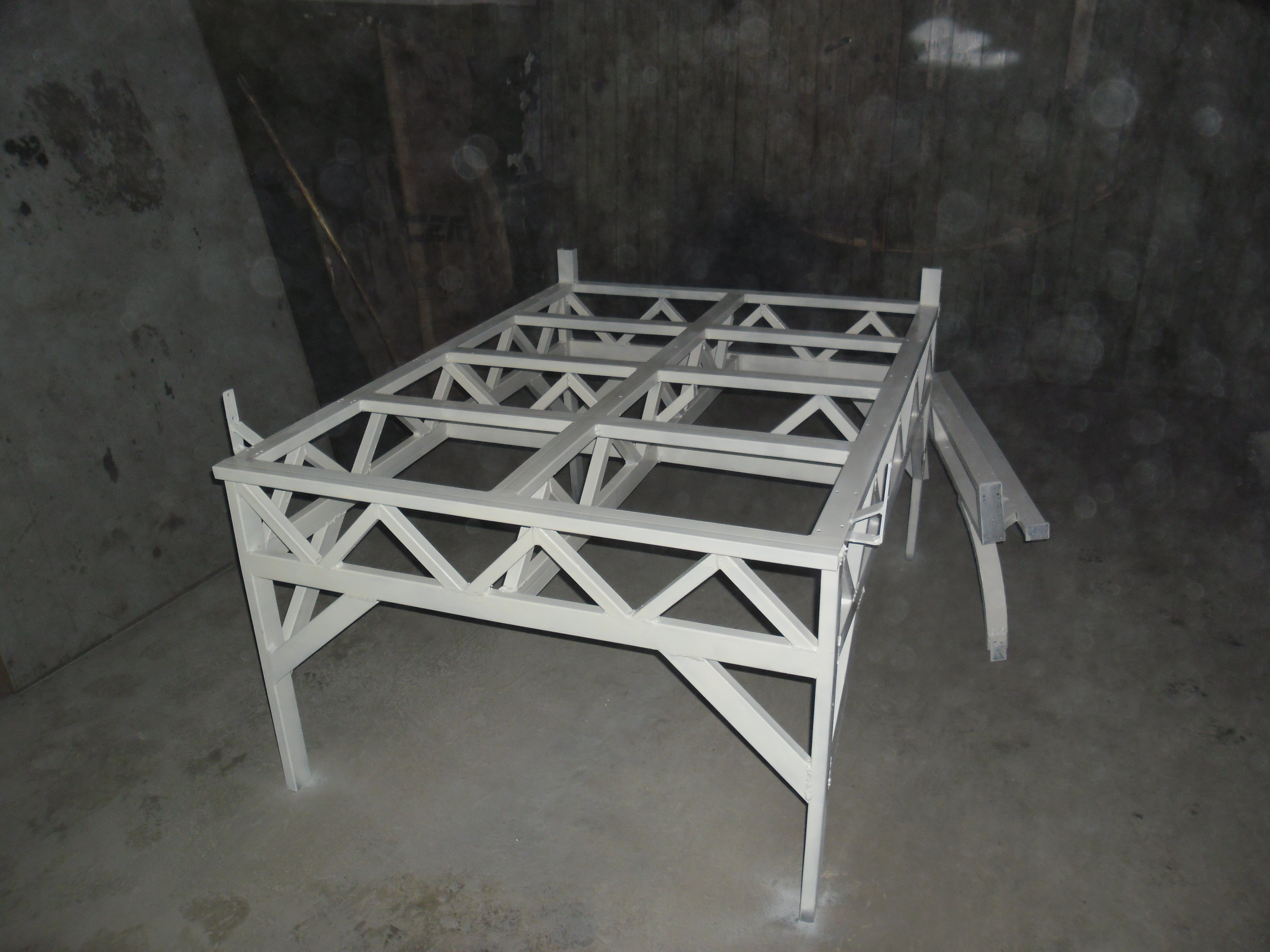

фотки скину позже процесс изготовления остова преть

вот и почти ушло 5кг проволоки (4243 просмотра) <a class='original' href='./download/file.php?id=23090&mode=view' target=_blank>Загрузить оригинал (207.26 КБ)</a>
Re: ликбез для новичка
усилил от скручиваия с запасом ;) молодца! не поленился :good:
но хорошо бы еще дать к упорам ног, (от центра нижней балки к основанию ног по одной(в двестороны) думаю хватит чтоб сам стол не шотался от резких перемещений.
altailink писал(а):набор напильноков после югого сварщика
хреновый набор.... пива нет :hehehe: да и собсно напильников я не узрел, ток диски под шлиф машинку... наверно плохо искал :think:

ноги усилю укосиноми

сейчас повисла проблема параллельности и перпендикулярности портала относительно стола

Тут чё, стол кататься будет? Придется трактор из гаража убирать. :hehehe:
altailink писал(а):проблема параллельности и перпендикулярности портала относительно стола
В такой конструкции сложно будет вывести перпендикуляр (если смотреть на последний снимок ФАС) вперед-назад. Надо об этом позаботиться заранее. Влево-вправо, решается фрезеровкой жертвенного стола.
Смотрится красиво, но:
sergey27rus писал(а):Арки на портале понравились, :good:
С точки зрения сопромата они ни о чём... Вместо них например косынки такой формы из 5мм листа были-бы гораздо полезнее.Ну или просто добавить вставки из такой-же трубы между углом портала и серединой дуги.
Некоторые места хлипковато выглядят:
1. Крепление гаек ШВП к порталу.
2. Крепление передних опор ШВП по Х - туда просится не уголок, а хотя-бы швеллер, а лучше квадратная труба. Возможно это просто кажется - считать надо.
3. Крепление задних опор ШВП по Х надо-бы уситить - в место полосы уголок применить, а то на оборотах может быть радиальная вибрация.
4. Возможно соединение швеллеров и косынок по Z. Тут точно надо посчитать или хотя-бы в SW смоделировать.

Ноги декоративные... На таких ногах долго не проработает... По уму, нужна рама на коротеньких ножках, чтобы не раскачивался. А на этих при скоростях можно ноги и вообще согнуть.

Ворон226 писал(а):Ноги декоративные... На таких ногах долго не проработает... По уму, нужна рама на коротеньких ножках, чтобы не раскачивался. А на этих при скоростях можно ноги и вообще согнуть.
ноги обрежутся по самые укосины

Выглядит отлично! Осталось оценить жесткость при разных направлениях нагрузок и вносить коррективы в параметры обработки, на основании полученных знаний :)
Стол будет из фанеры?

altailink, красиво! Но портал на вид слабоват.
