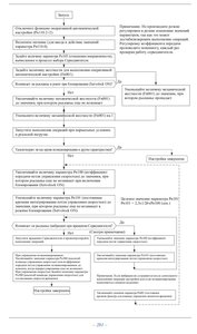

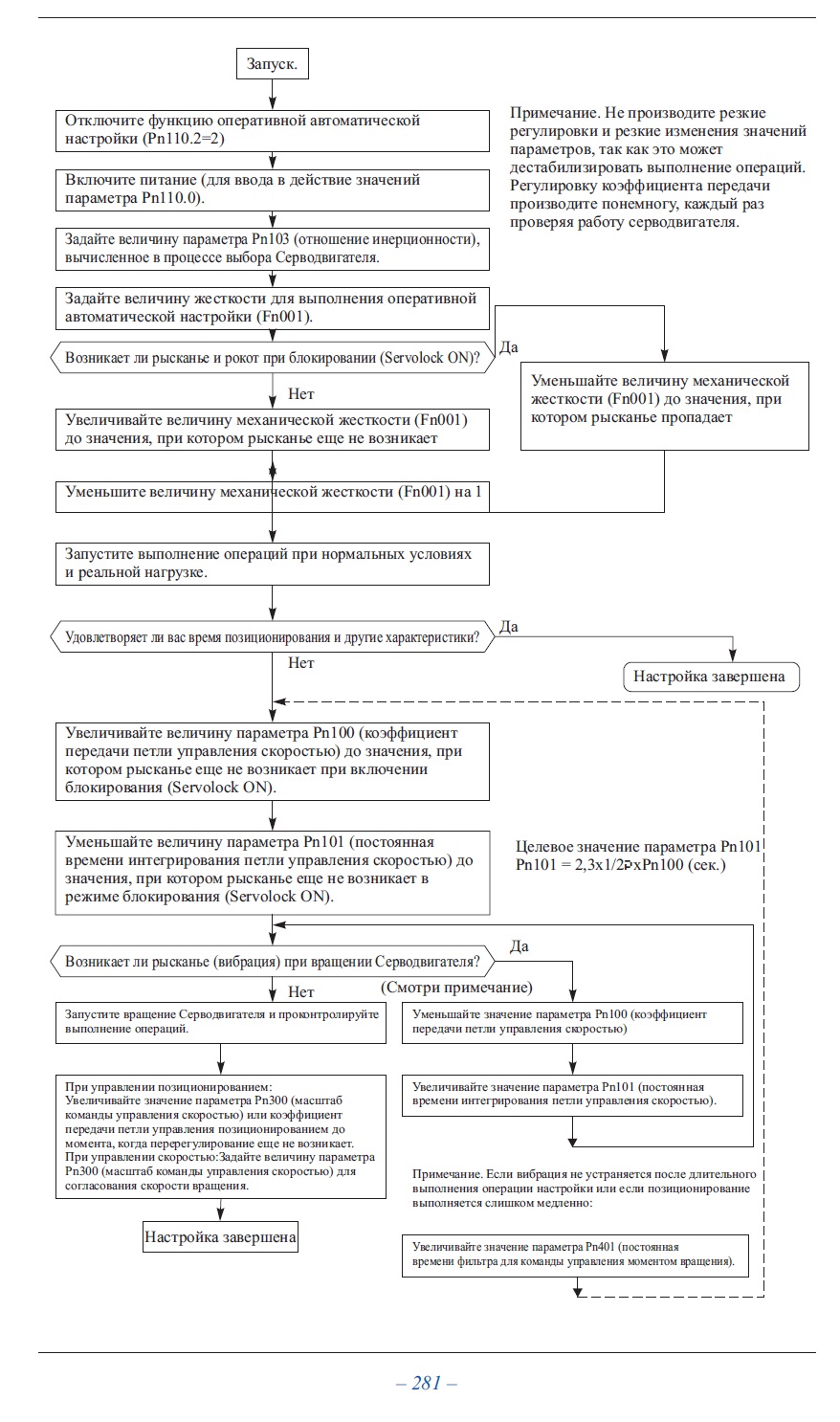

Для Яскавы
123.jpg (4261 просмотр) <a class='original' href='./download/file.php?id=19426&sid=24769592ac9f8f22fe967c515257385a&mode=view' target=_blank>Загрузить оригинал (350.22 КБ)</a>
