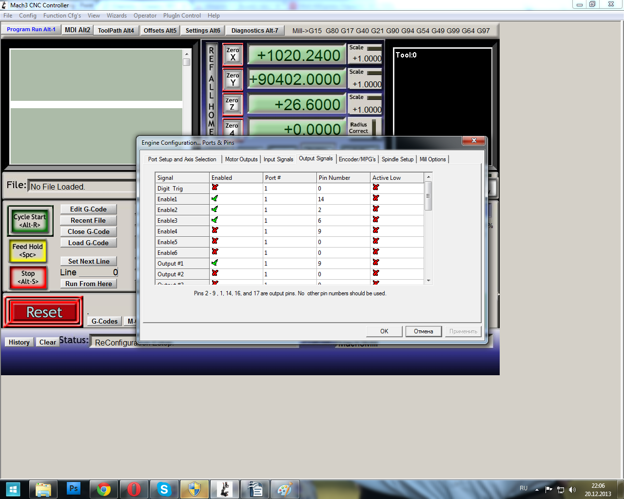

питание идет на драйвера контроллера независимо от сигналов с порта
но драйвера включаются только при подаче сигнала енабле
посмотрите мануал в этих платах есть несколько енабле на разные оси
при незагруженом маче сигнал на входе контроллера может быть любой

Вот мануал который шёл вместе с платой.
HY-TB3DV-M_3Axis_Driver.doc
(1.23 МБ) 644 скачивания

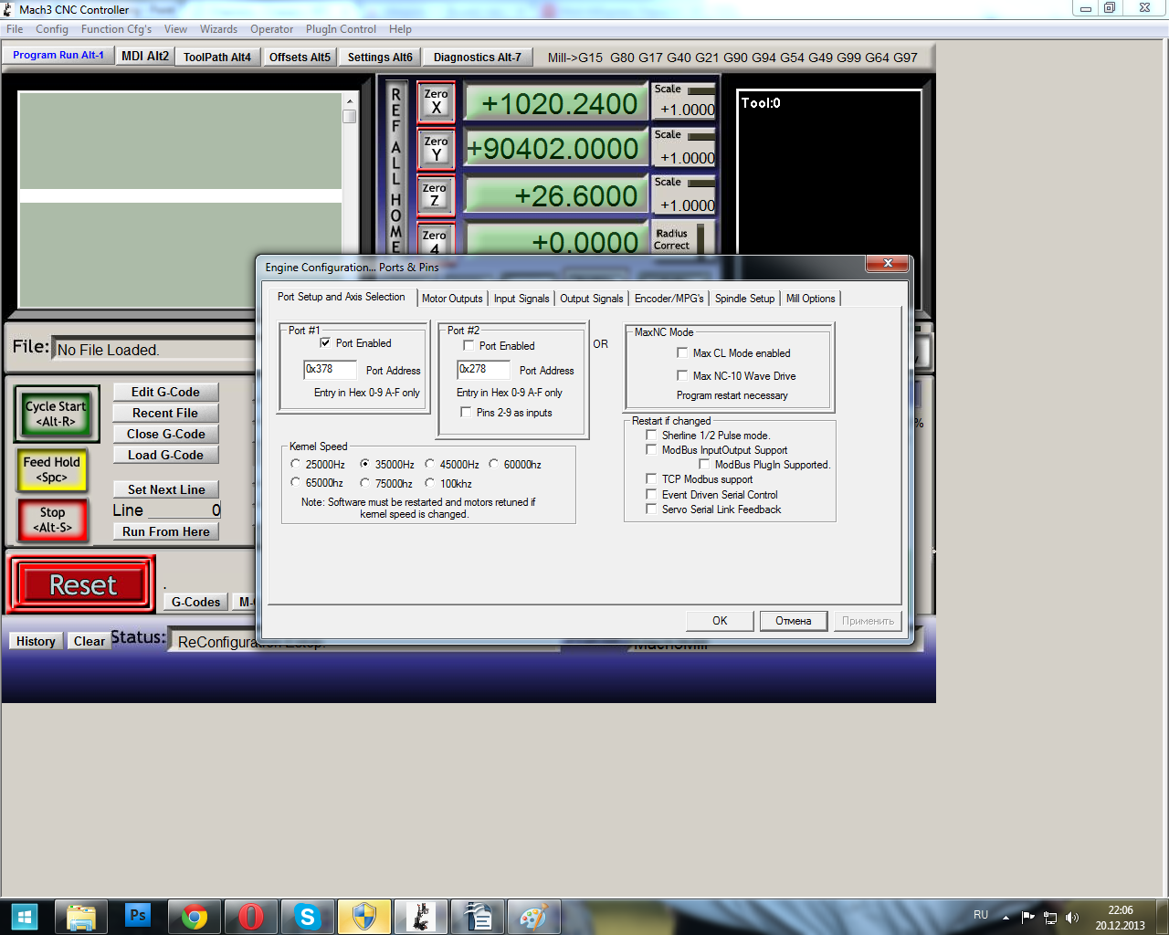

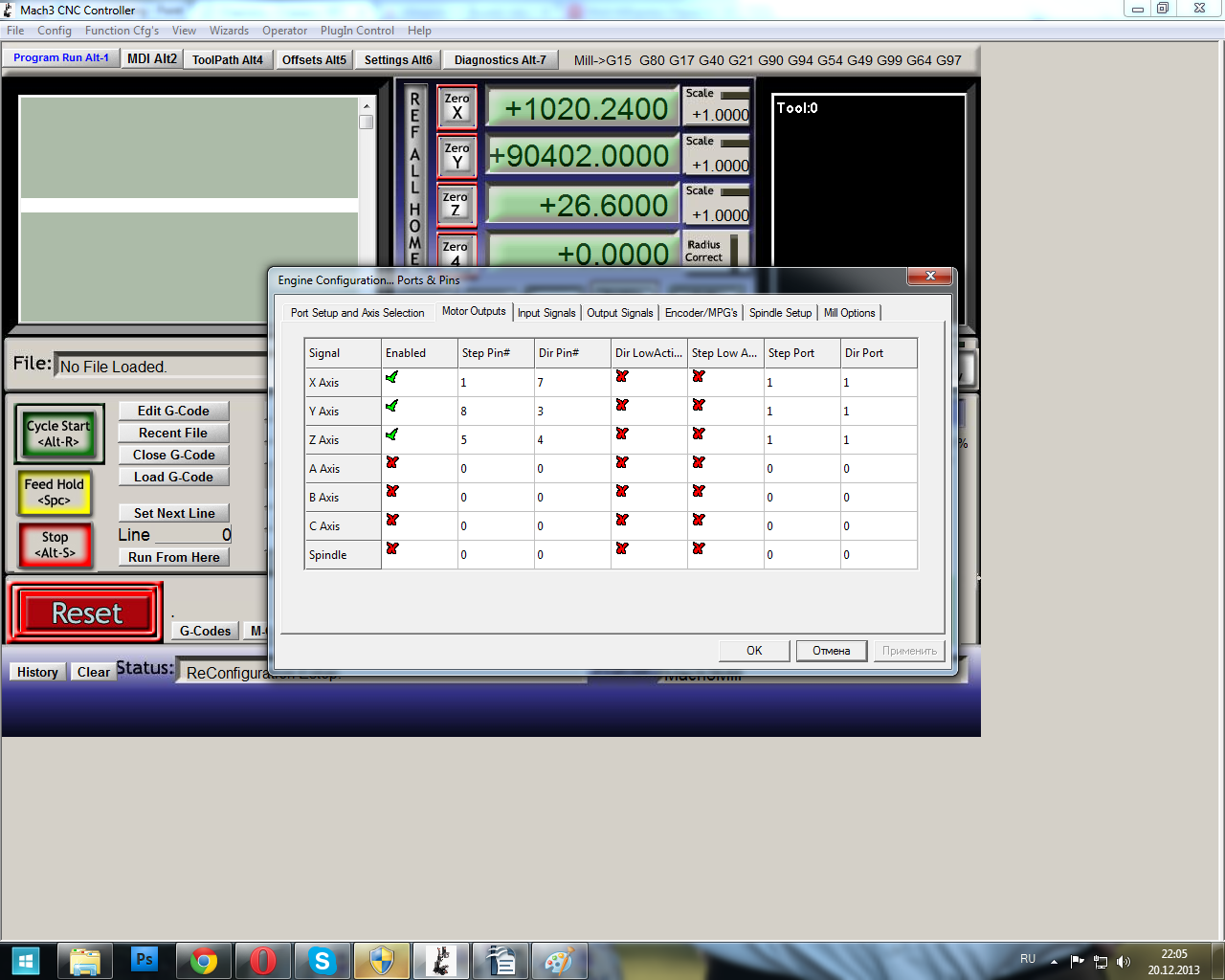

внешний вид платы немного отличается от того что в мануале.
подключено согласно мануалу.
1.png (4407 просмотров) <a class='original' href='./download/file.php?id=22649&mode=view' target=_blank>Загрузить оригинал (312.05 КБ)</a>
2.png (4407 просмотров) <a class='original' href='./download/file.php?id=22650&mode=view' target=_blank>Загрузить оригинал (303.07 КБ)</a>
3.png (4407 просмотров) <a class='original' href='./download/file.php?id=22651&mode=view' target=_blank>Загрузить оригинал (307.84 КБ)</a>
похоже не соответсвует... есть ли способ определить нужную распиновку? или только тыком? если тыком, то нужно ли отключать питание платы перед настройкой в маче?

можно в маче по очереди подключить пины как енабле и посмотреть на каком пине ось стоит на удержании
потом похожим образом для других сигналов

Проблема решена. Оказалось вся соль была в косячном LPT порте мат-платы. Не хотела работать в нужном режиме. Решение: купил PCI-LPT за 350 Р заработало! Разбирался на месте с человеком который имеет опыт станкостроения. Выяснили что на плате купленной мною у китайцев нет опторазвязки - экономят на элементах видать...ну это я надеюсь не смертельно.
