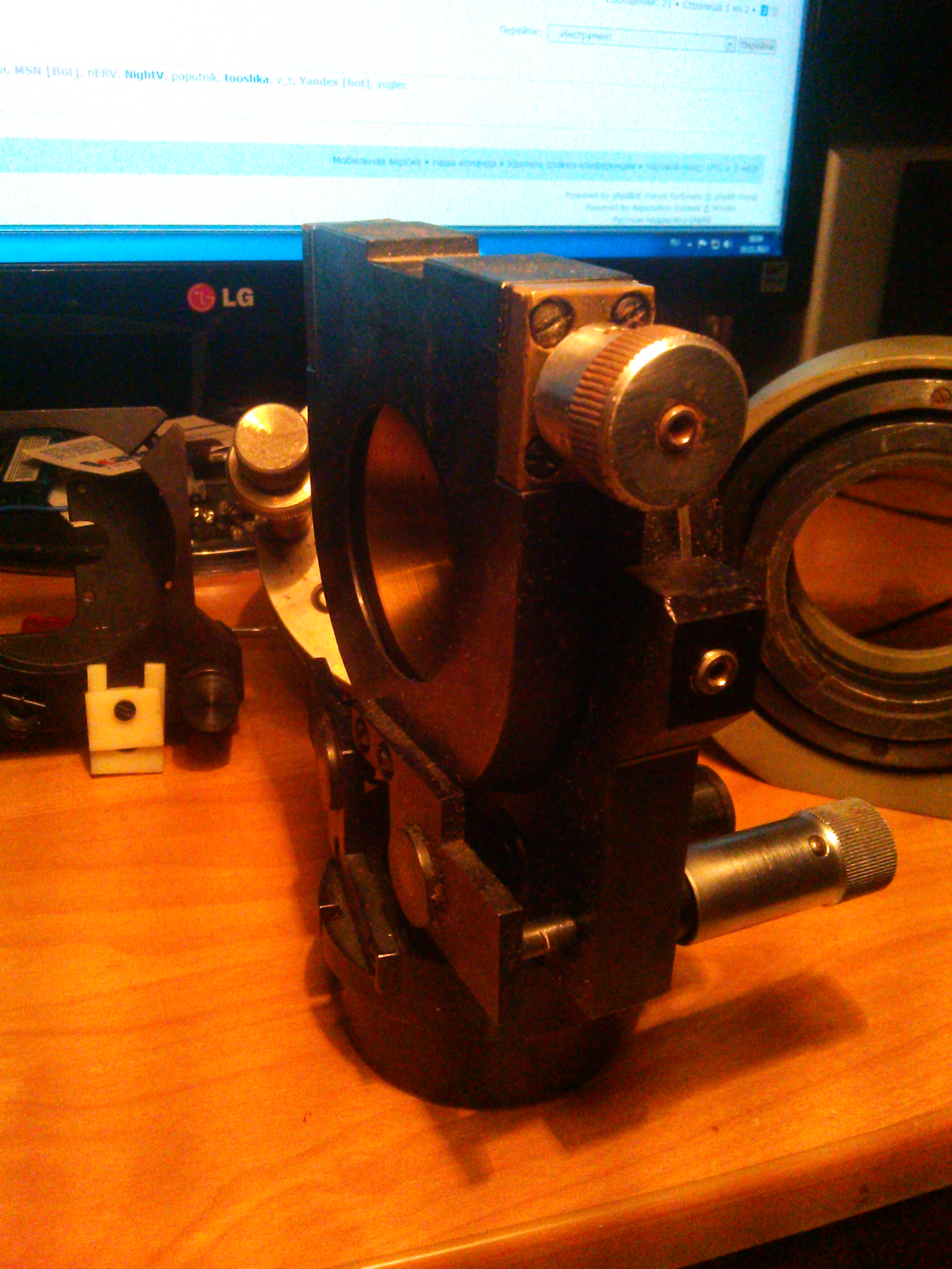

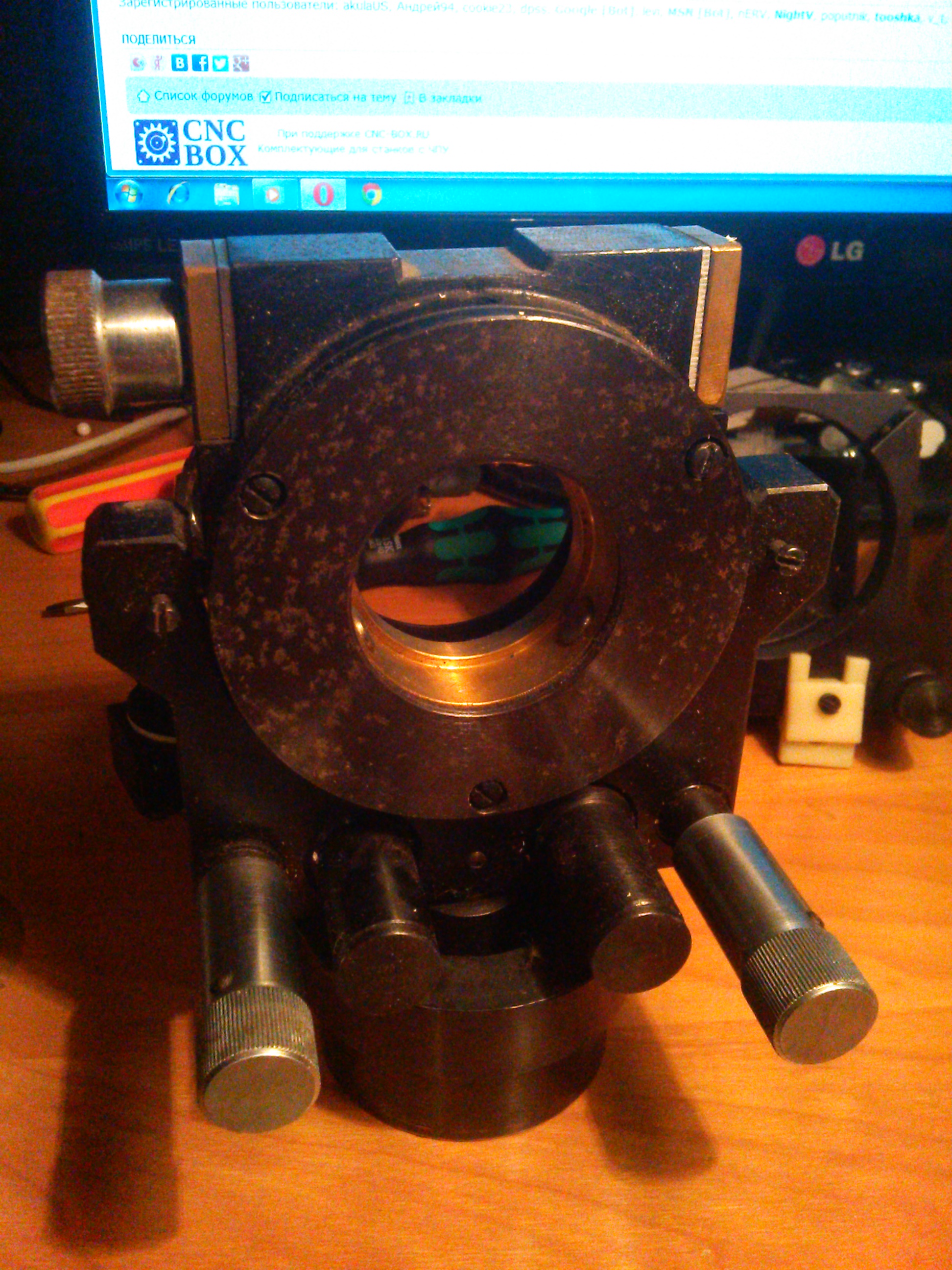

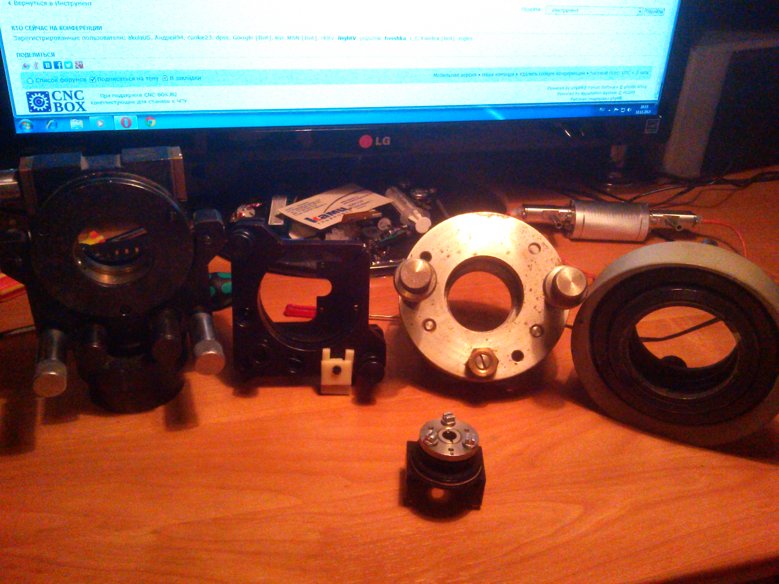

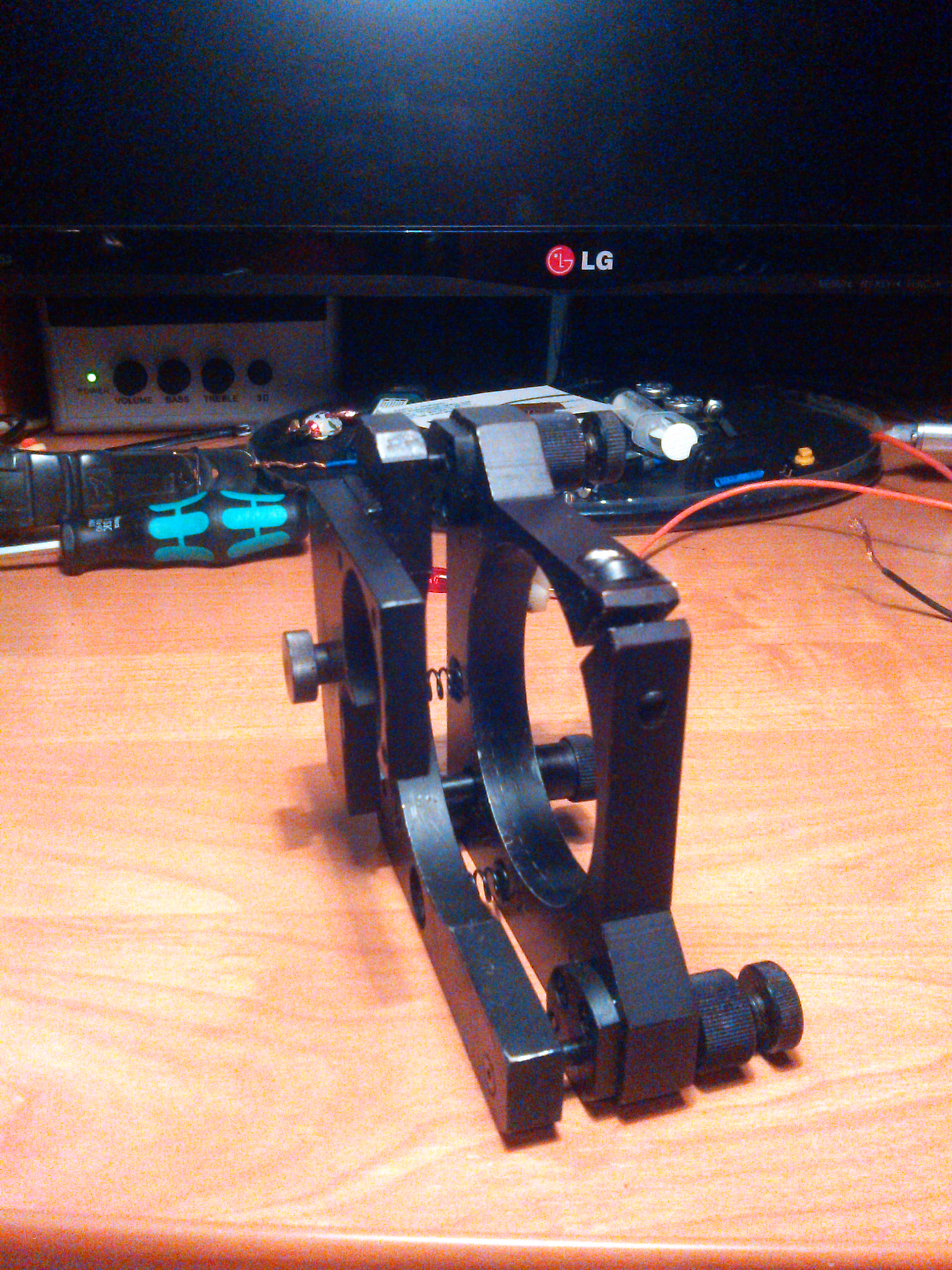

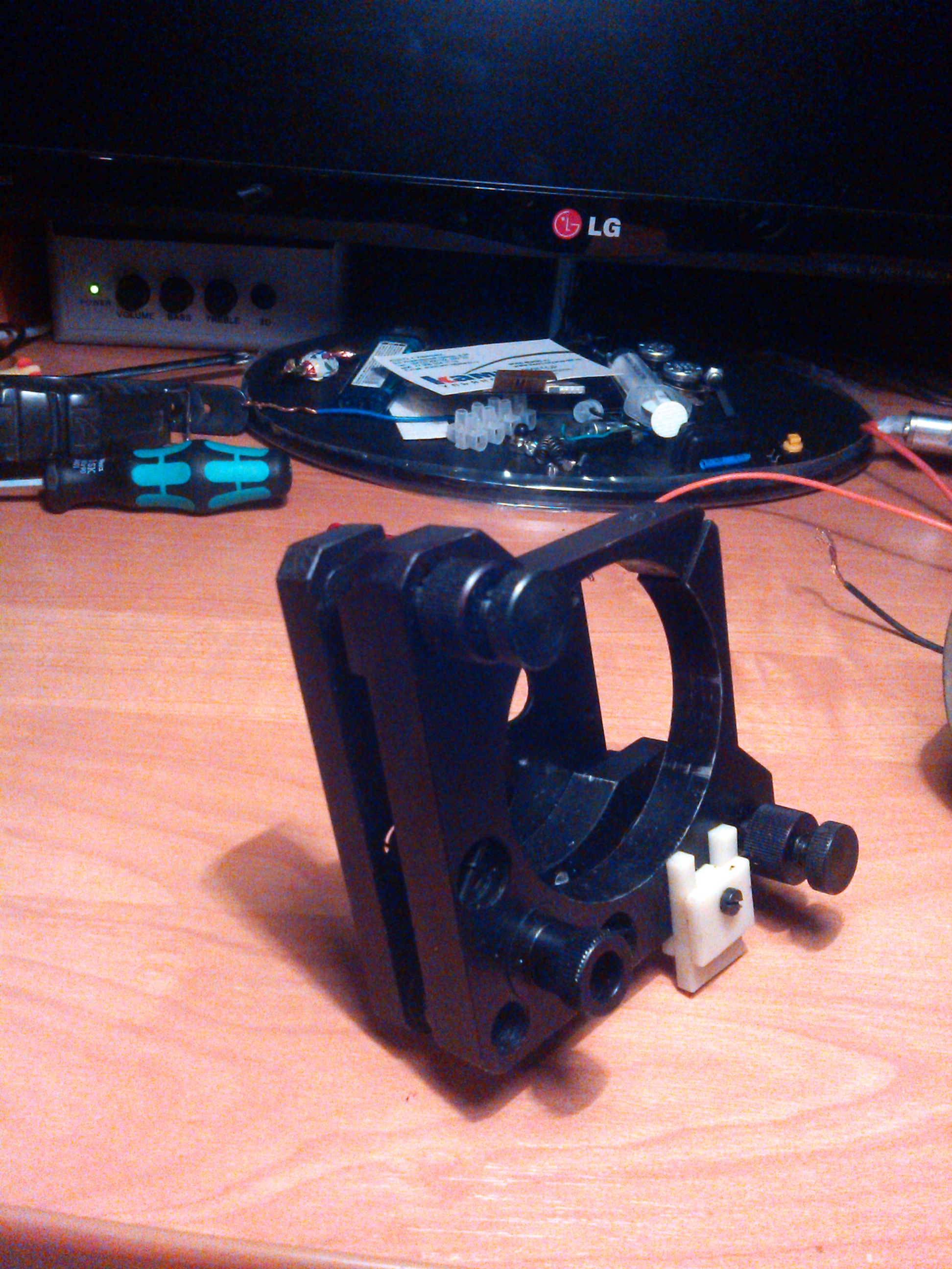

Зеркала резонатора обычно крепят на подвижные основания, которые в свою очередь обеспечивают надежное и точное крепление зеркал, а также имеют возможность точного поворота зеркал для установки их параллельно друг другу.
Вот несколько таких устройств:
юстировки.jpg (10548 просмотров) <a class='original' href='./download/file.php?id=20781&mode=view' target=_blank>Загрузить оригинал (1.53 МБ)</a>

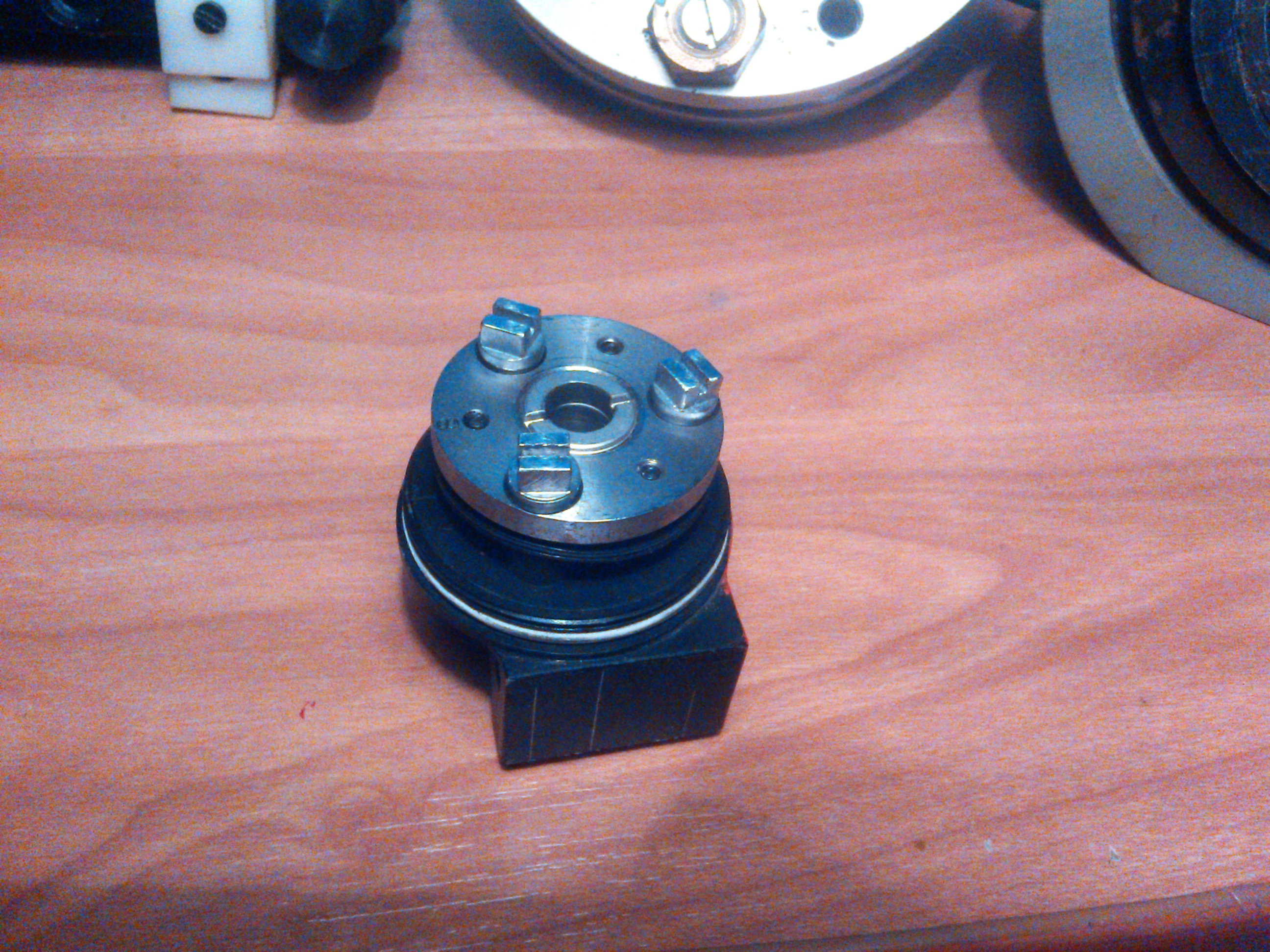

Как известно, плоскость можно задать несколькими методами, например тремя точками, точкой и прямой.
Обычно применяют метод трех точек. Зеркало крепится к одной части стойки, которая подвижно связана с основанием и притянута к нему пружинами. Регулировка положения происходит либо тремя винтами, либо двумя, третий винт не меняет своего положения.
юст1.jpg (10548 просмотров) <a class='original' href='./download/file.php?id=20782&mode=view' target=_blank>Загрузить оригинал (1.99 МБ)</a>
юст2.jpg (10548 просмотров) <a class='original' href='./download/file.php?id=20783&mode=view' target=_blank>Загрузить оригинал (2 МБ)</a>
юст3.jpg (10548 просмотров) <a class='original' href='./download/file.php?id=20784&mode=view' target=_blank>Загрузить оригинал (1.73 МБ)</a>
юст4.jpg (10548 просмотров) <a class='original' href='./download/file.php?id=20785&mode=view' target=_blank>Загрузить оригинал (1.45 МБ)</a>
Некоторые устройства позволяют поворачивать зеркало вокруг его оптической оси, для установки нового, "чистого" места зеркала взамен прогоревшего.
юст5.jpg (10548 просмотров) <a class='original' href='./download/file.php?id=20786&mode=view' target=_blank>Загрузить оригинал (1.37 МБ)</a>
Для настройки параллельности зеркал имеется несколько методов. Самый простой - с помощью автоколлиматора. Если этот прибор у вас есть и вы умеете им пользоваться, то все просто замечательно. У меня такого прибора нет, к сожалению, я пользуюсь "наколеночным" методом.
Итак, для настройки резонатора нам потребуется несколько предметов и приспособ:

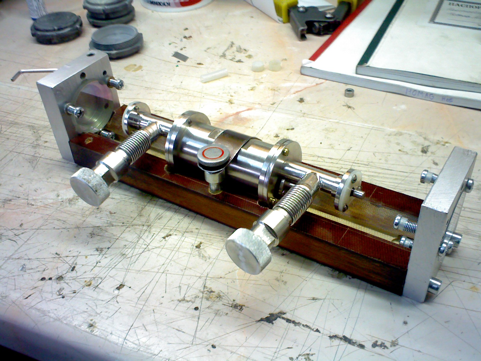

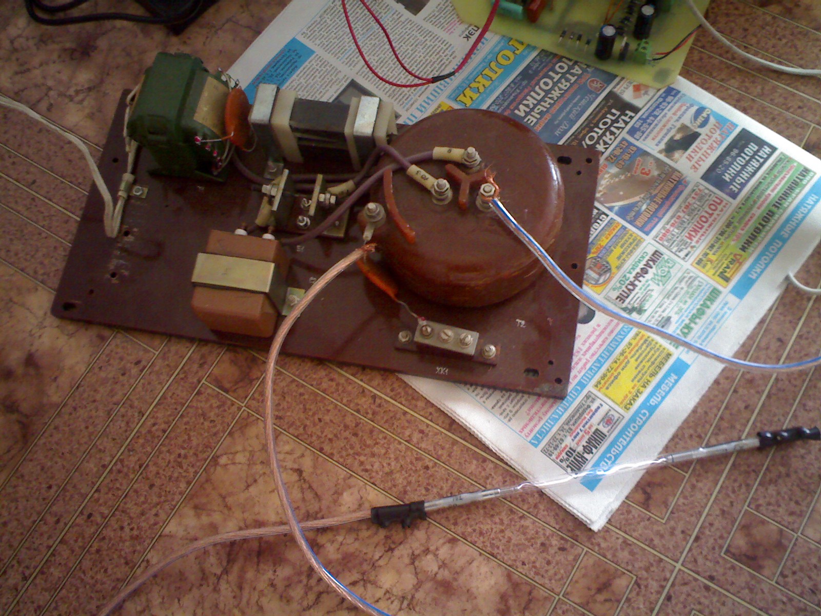

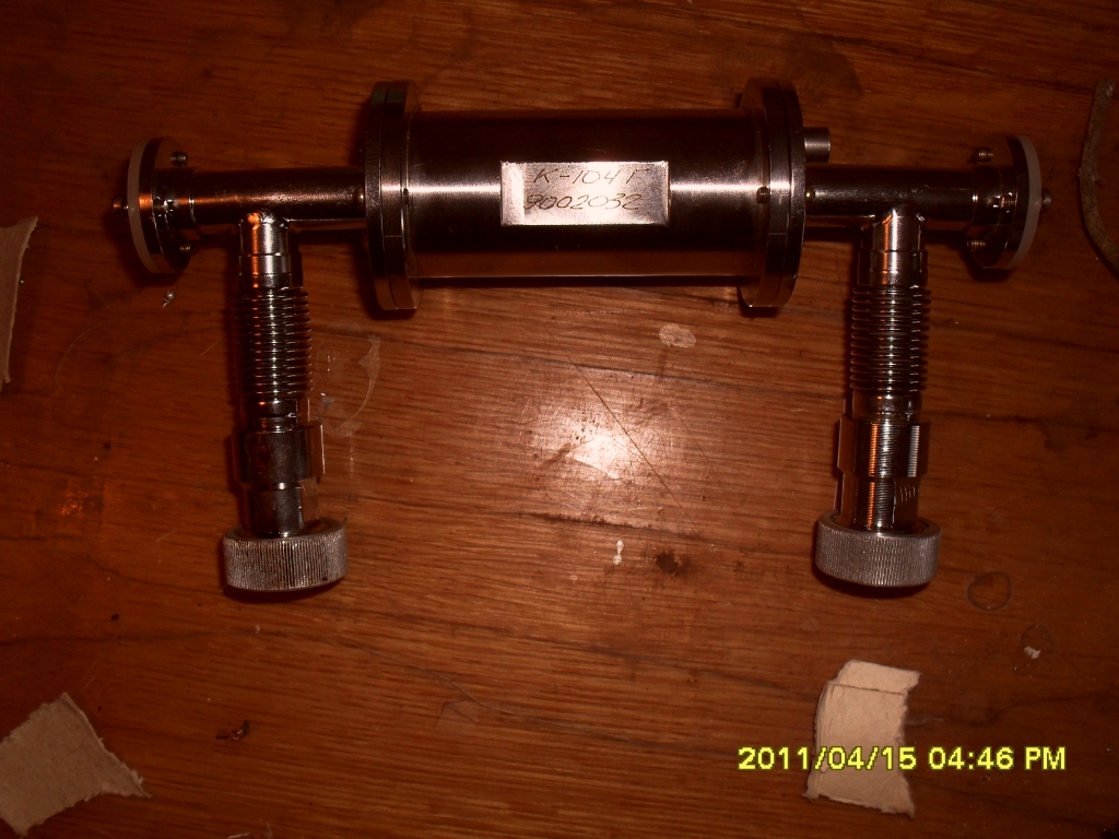

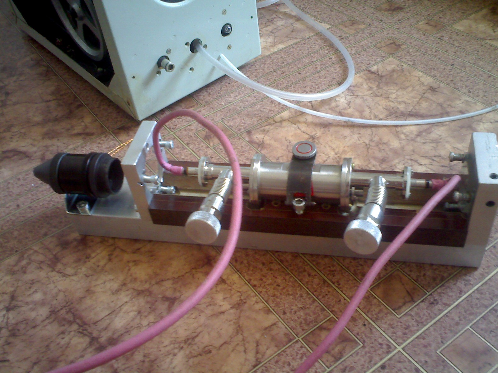

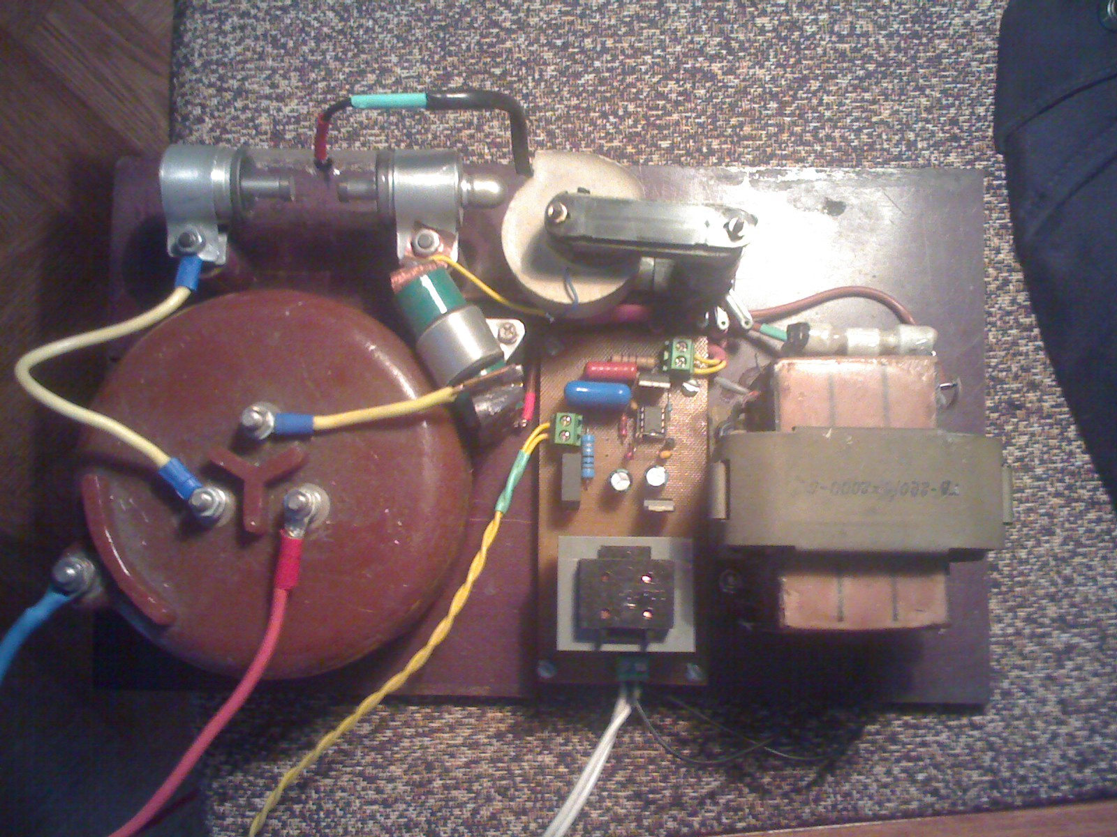

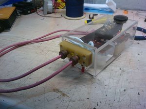

К примеру, есть у нас такой квантрон заводской сборки, К104Г называется.
k104g.JPG (10540 просмотров) <a class='original' href='./download/file.php?id=20788&mode=view' target=_blank>Загрузить оригинал (486.36 КБ)</a>
Нам очень захотелось сделать лазерный излучатель на его основе. Сделали.
2011-05-21-580.jpg (10540 просмотров) <a class='original' href='./download/file.php?id=20789&mode=view' target=_blank>Загрузить оригинал (392.72 КБ)</a>
finish.jpg (10540 просмотров) <a class='original' href='./download/file.php?id=20790&mode=view' target=_blank>Загрузить оригинал (417.8 КБ)</a>

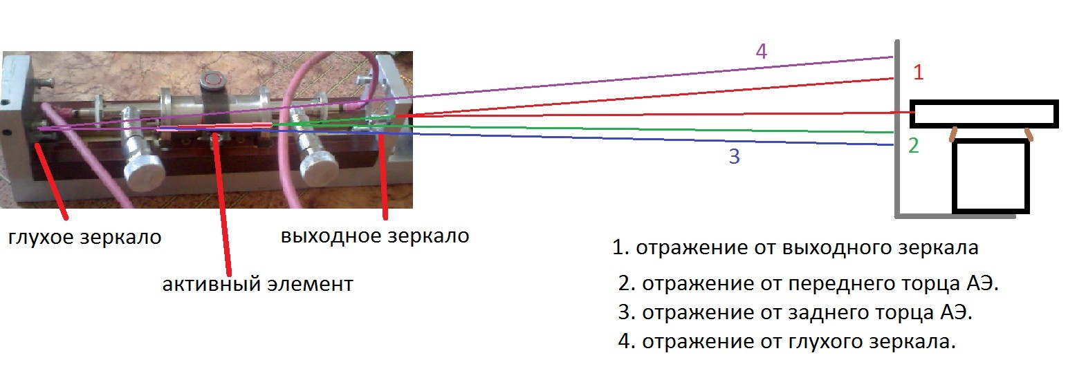

Теперь надобно настроить резонатор, делаем это с помощью такого метода.
юстировка.jpg (10532 просмотра) <a class='original' href='./download/file.php?id=20791&mode=view' target=_blank>Загрузить оригинал (145.44 КБ)</a>
Ставим лист картона-экран, на нем будет наблюдать "зайчики" от разных элементов излучателя. В экране напротив выходного окошка указки делаем отверстие, через него будет проходить луч.
На выход указки клеим кусочек фольги, делаем в нем острием иглы очень маленькое отверстие, чтоб выходящий пучок имел вид концентрических колец на экране. "Продеваем" луч лазера сквозь излучатель, через все зеркала и АЭ
На изображении показана картина полностью разъюстированного лазера. Теперь перемещая элементы излучателя добиваемся чтобы все отражения сошлись в одну точку - отверстие в экране. Отражения от торцов АЭ скорее всего свести в одну точку не удастся, но стоит постараться :)
Расстояние от излучателя до экрана выбираем большое, метра три-пять. Но не слишком большое, иначе юстировочный луч будет иметь очень большой диаметр, что сильно затруднит настройку.
Такой метод позволяет довольно грубо настроить резонатор, но генерации мы добъемся. Дальнейшую настройку следует производить при работающем лазере, добиться равномерного круглого пятна от импульса лазера на мишени. Если есть устройство контроля выходных параметров лазера (измеритель энергии/мощности, к примеру), то можно ориентироваться на его показания. Хотя, если у вас есть такое устройство, то как настроить резонатор вы скорее всего в курсе :hehehe:
Это довольно увлекательное занятие в первый раз может занять два-три и более часов. С опытом получается уложиться за пару минут.

Какой тип резонатора будет устойчивый или нет? Лазер импульсный или квазинепрерывный? Расстояние между зеркалами маловато. Ни затвор поставить, ни диафрагму некуда.
nERV

dpss писал(а):Какой тип резонатора будет устойчивый или нет? Лазер импульсный или квазинепрерывный? Расстояние между зеркалами маловато. Ни затвор поставить, ни диафрагму некуда.
Неустойчивый, квазинепрерывный. Ни затвора ни диафрагмы не планировалось. Да и нет уже этого лазера у меня.

Слишком много пятен видно сразу при таком методе. Я делал по другому. В первую очередь строится выходное зеркало. Кроме него больше ничего в резонаторе нет. Оно строится один раз и больше никогда не трогается. Потом ставится квантрон и строятся зайчики от передней и задней грани и одновременно следим что бы луч был по центру стержня на обоих концах квантрона. Заднее зеркало ставится в последнюю очередь и настраивается уже при работающем лазере по мощности и модам.

nERV писал(а):Это довольно увлекательное занятие в первый раз может занять два-три и более часов. С опытом получается уложиться за пару минут.
Гыы... Я свой первый ламповый резонатор 2 недели запускал безрезультатно лет 15 назад. Пришлось вызывать "тяжелую артиллерию" в виде двух дедков из "Плюса" Зато потом строил их как автомат Калашникова с закрытыми глазами на время. Но это все в прошлом. Везде стоит волокно. Почти как в старой рекламе "мы сидим, а денежки идут..."

nERV писал(а):Нам очень захотелось сделать лазерный излучатель на его основе. Сделали.
А какова мощность лазера такого ?
Сколько kV блок питания ?

dpss писал(а):Слишком много пятен видно сразу при таком методе.
Да, но есть особенность :) Если перекрыть остальные детали резонатора бумажкой, то зайчик только один. Потом бумажку перемещаем далее, к следующему элементу. Это все от того, что невозможно закрепить на одной поверхности юстировочный лазер и настраиваемый излучатель. На полу, на коленках.

romanru1 писал(а):А какова мощность лазера такого
В К104Г стоит импульсная лампа ИНП1-5/60. У нее средняя мощность 2квт, максимальная энергия в импульсе по паспорту 60дж. 2квт это 2000дж в секунду. Делим, получается что на энергии 60дж имеем частоту 33гц. Пусть лазер у нас хорошо настроен, мы снимаем с него по 3дж за импульс (кпд 5%). Помножаем 3дж на 33гц получаем 100вт средней мощности лазерного излучения.
Номинальное напряжение питания этой лампы 0.6-1.7кВ.

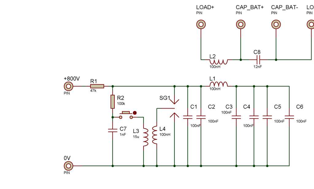

Теперь немного про блоки питания ламповых лазеров.
Для начала рекомендую ознакомиться с книжкой Вакуленко "Источники питания лазеров". Она старая, но там довольно хорошо описаны сами принципы.
Для импульсного лазера блок питания будет иметь следующие блоки:
1.источник напряжения(блок зарядки)
2.конденсаторная батарея
3.блок поджига
опционально:
4.блок дежурной дуги
5.блок коммутации
Для непрерывного лазера будет такой набор:
1. источник тока
3. блок поджига
Немного подробнее.
1. Источник тока и источник напряжения - это основные поставщики энергии для лазера. В самом простом случае можно применить железные 50гц трансформаторы с соответствующей обвязкой и соответствующей мощности. Это будет простое, но самое большое, в плане веса и габаритов решение. Представьте себе трансформатор на 2-3-10кВт. Также использование трансформаторов накладывает определенные ограничения. Например, если напрямую через выпрямитель заряжать батарею конденсаторов, то частоты импульсов лазера более 50гц у нас развить не получится.
Современные достижения в области электроники уже давно(лет 20 как) позволяют изготовить компактные и мощные импульсные источники питания, их и стоит применять для питания лазеров, да и недостатков у них гораздо меньше.
ИТ и ИН это идеальные устройства, таких в жизни не существует. Но нам идеального и не надо, поэтому можно подобрать устройства по некоторым требованиям.
Для импульсного лазера требуется источник, который будет успевать заряжать батарею конденсаторов до требуемого напряжения(до требуемой энергии) за время, которое не превосходит время паузы между импульсами.
Например, тот же лазер с К104Г. Для использования полного потенциала лампы мы можем вдувать в нее энергию 60дж с частотой 30гц.
Типичное время вспышки лампы ~500мкс, бывает и более, вплоть до 0.1с.
Длительность пауз между вспышками чуть менее чем 0.03с, за это время нужно перезарядить конденсатор. Получаем 60дж/0.03с= 2000вт. Но лучше взять запас по мощности, ее много не бывает.
Для непрерывного лазера требуется источник питания с падающей ВАХ, почти что сварочный аппарат. Рабочее напряжение дуговых ламп лежит в пределах 30-60-200в, ток 10-100А.
Напряжение в момент зажигания лампы должно быть в предела 0.5-1 киловольта, иначе дуга не подхватится после срабатывания блока поджига. После зажигания дуги оно должно упасть до рабочего значения.
2. Батарея конденсаторов должна вмещать в себя необходимое количество энергии и быть способна отдавать большой разрядный ток. Для этих целей применяют специальные импульсные конденсаторы с током разрядки на КЗ 1-150 тысяч ампер.
Например, из отечественных это К75-40, примерно 4000А при напряжении 3кВ
К41И7, 120 тысяч ампер при напряжении 5 кВ.
Если в доступности нет хороших, да и плохих тоже, импульсных конденсаторов, можно собрать батарею из доступных конденсаторов. Ставить множестово конденсаторов небольшой емкости параллельно, тогда их токи суммируются и общий ток батареи получится довольно большим. Такая батарея будет хуже, но на безрыбье...
Так как лазер у нас работает с относительно небольшой энергией накачки и в периодическом режиме, то нет смысла ставить большую батарею. 1-4шт конденсаторов много места не займут.

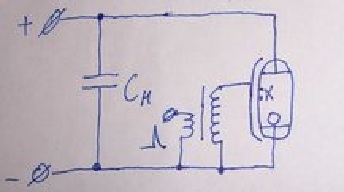

3. Блок поджига.
Это устройство практически одинаково для импульсного и для непрерывного лампового лазера.
Газоразрядная лампа в холодном состоянии имеет очень большое сопротивление, прикладывание напряжения, даже очень высокого, к ее контактам не произведет никакого эффекта. Для приведения лампы в проводящее состояние ее необходимо поджечь. Это можно сделать множеством методов. Например, приложить к контактам лампы очень высокое постоянное напряжение, порядка 20-40кВ, в зависимости от габаритов лампы и давления газа. Можно облучить лампу мощным рентгеновским импульсом :hehehe: Или подвергнуть ее мощному высокочастотному электромагнитному облучению (СВЧ).
На практике такие методы не применяют, или же применяют очень редко.
Для поджига ламп очень эффективен метод, сочетающий в себе высокое напряжение и высокие частоты. Тогда частоты требуются не такие уж и большие, напряжение тоже. Напряжение требуется порядка 10-18кВ, необходимая частота образуется автоматически :)
Схемы устройств же могут отличаться, в зависимости от надобностей и конструкции лазера.

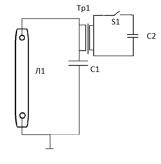

Очень часто применяют т.н. "последовательное зажигание".
Исходя из названия, там что-то с чем-то соединено последовательно :) А именно, поджигающий трансформатор соединен последовательно с лампой и боевым конденсатором, образуя с ними единый контур. Индуктивность трансформатора принимает непосредственное участие в формировании импульса разрядного тока. Если же ее недостаточно, то в в разрядный контур вносят дополнительную индуктивность (дроссель)
последовательный.jpg (10420 просмотров) <a class='original' href='./download/file.php?id=20840&mode=view' target=_blank>Загрузить оригинал (25.29 КБ)</a>

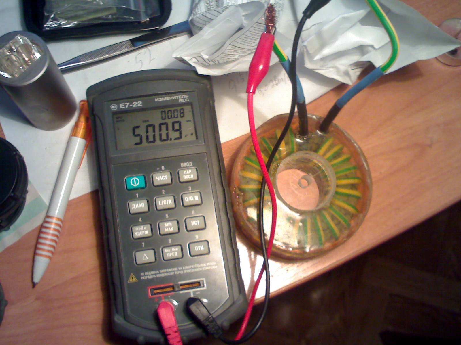

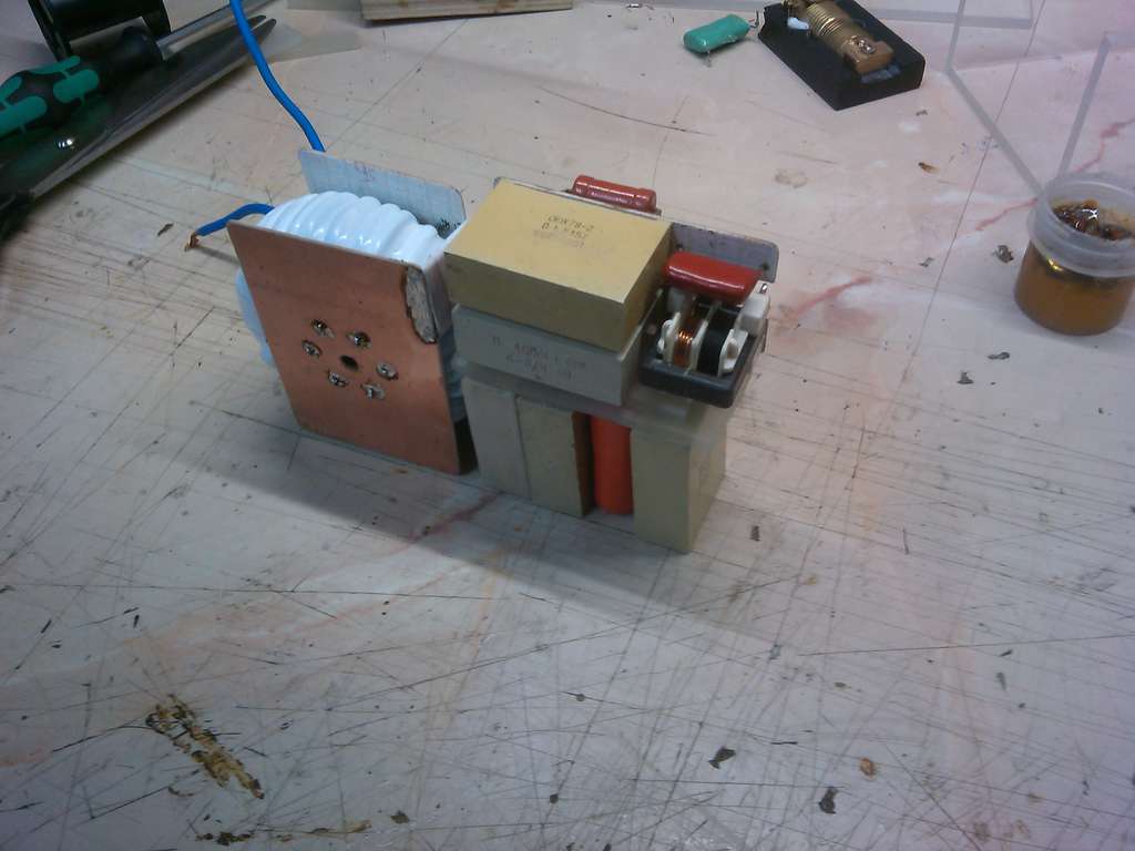

Схема довольно проста и надежна как танк. Вторичная обмотка трансформатора ТР1 включена последовательно в разрядный контур. На первичную обмотку коммутируется небольшой конденсатор, заряженный до 300-2000в. Т.к. емкость конденсатора и индуктивность первичной обмотки очень мала, то в контуре ТР1-С2 возникают затухающие высокочастотные колебания, которые передаются во вторичную обмотку посредством магнитной связи трансформатора. Исходя из типичного коэффициента трансформации 1:15-1:30, выходное напряжение будет достаточным для создания в лампе ионизированного проводящего канала.
В зависимости от лампы, трансформатор имеет такие характеристики:
Первичная обмотка 1-2 витка. Чаще всего это просто провод, продетый через магнитопровод.
Вторичная обмотка имеет 15-30витков провода, способного выдержать полный рабочий ток (дуговой) лампы, либо средний ток через импульсную лампу. Чем толще, тем лучше (в разумных пределах).
Магнитопровод обычно изготавливается из ферритового кольца. Отлично подходит феррит с проницаемостью 600-3000 НМ или НН отечественного производства, да и любой силовой феррит импортного производства. Например N87 от эпкос. Размер кольца стоит выбирать исходя из габаритов обмоток и изоляции.
Про изоляцию отдельный разговор. Чтобы трансформатор получился надежным, вторичную обмотку мотаю в один слой, так, чтобы начало и конец обмотки ложились на кольцо на некотором расстоянии друг от друга, не перехлестывались. Сердечник следует изолировать очень тщательно. Для пущей надежности готовый трансформатор обычно заливается диэлектриком.

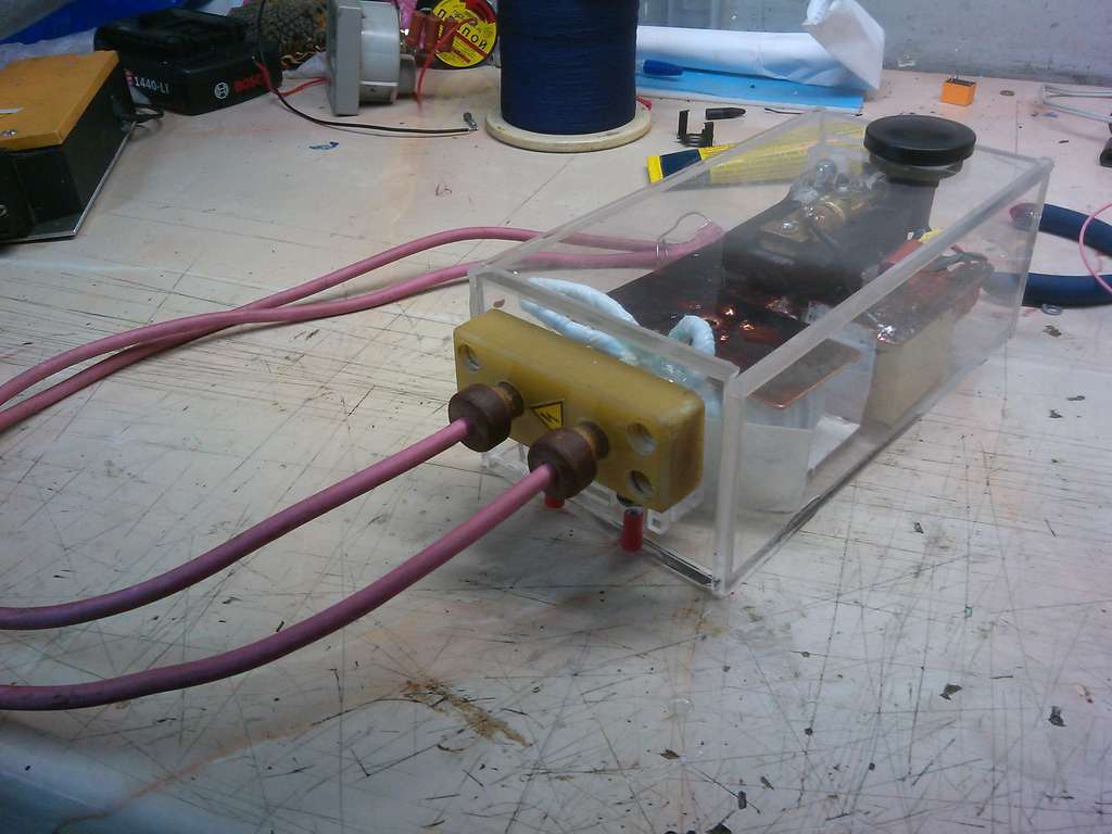

трподж.jpg (10420 просмотров) <a class='original' href='./download/file.php?id=20841&mode=view' target=_blank>Загрузить оригинал (330.85 КБ)</a>
Первичной обмоткой такого трансформатора служит крепежный болт, проходящий через центр кольца.
Такой метод не лишен некоторых недостатков, но очень популярен в конструкциях БП ламповых лазеров.
Например, трансформатор довольно сложен в изготовлении, громоздок и требует значительного количества различных материалов.

Как пример конструкции блока последовательного поджига могу показать такое устройство.
2011-02-13-336.jpg (10419 просмотров) <a class='original' href='./download/file.php?id=20842&mode=view' target=_blank>Загрузить оригинал (461.94 КБ)</a>
Это заводской блок поджига лазерной установки ЛТН-102А/103
А это устройство собрано мною для использования с различными лазерами на основе заводского блока. Собственно от него применен только трансформатор и текстолитовое основание.
блокподж.jpg (10418 просмотров) <a class='original' href='./download/file.php?id=20843&mode=view' target=_blank>Загрузить оригинал (467 КБ)</a>
Основа конструкции - поджигающий трансформатор промышленного изготовления ТИС-5. Также имеется повышающий сетевой трансформатор 220/2000в 50гц, разрядник Р-24 в качестве коммутирующего элемента и платка-генератор на ne555. Устройство выдает импульсы поджига с регулируемой частотой 5-20гц.
https://www.youtube.com/watch?v=l0D3UTtvSec
Еще одно устройство собранное мною, более компактное но менее функциональное. Запускается вручную, кнопкой.
Предназначено для теста маленьких лазеров, но как оказалось, большие лампы типа ИФП-800 или ИНП3-7/120 ему тоже по зубам.
https://www.youtube.com/watch?v=_zQXqpJvObk
подж-мал1.jpg (10415 просмотров) <a class='original' href='./download/file.php?id=20844&mode=view' target=_blank>Загрузить оригинал (30.52 КБ)</a>
подж-мал2.jpg (10415 просмотров) <a class='original' href='./download/file.php?id=20845&mode=view' target=_blank>Загрузить оригинал (77.92 КБ)</a>
подж-мал3.jpg (10415 просмотров) <a class='original' href='./download/file.php?id=20846&mode=view' target=_blank>Загрузить оригинал (98.26 КБ)</a>

Еще один способ создания проводящего канала в лампе - поджиг с помощью вспомогательного электрода.
Такой метод инициации разряда в лампе очень часто можно увидеть в фотовспышке, там поджигающие импульсы подаются на электрод, расположенный на внешней части баллона лампы.
подж электрод.jpeg (10413 просмотров) <a class='original' href='./download/file.php?id=20847&mode=view' target=_blank>Загрузить оригинал (27.93 КБ)</a>
Работает это так, высоковольтный и высокочастотный импульс от трансформатора создает емкостной ток, который "бежит" через емкость электрод-емкость лампы-электрод лампы.
Как мы знаем из курса школьной физики, через конденсатор может протекать пременный ток. И соответственно, два любых незамкнутых проводника можно рассматривать как конденсатор.
Т.е. в нашем случае ток идет буквально ЧЕРЕЗ стекло колбы не повреждая его и возбуждает емкостной разряд в газе, который и замыкает электроды лампы.
Этот метод очень прост, трансформатор очень компактный, изготавливается просто.
Но он не лишен некоторых недостатков. Например, лампа стоит в квантроне, а охлаждается он водой, да и прикручен к металлическому основанию.
Не хотел бы Я прикасаться к такому лазеру в момент запуска :shock:
Применяется обычно в небольших лазерах не технологической направленности. Медицина, дальномеры, еще кое-какие спецприменения. Либо в БП с устройствами дежурной дуги, о которых расскажу позже.
