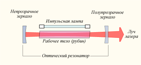

Рассмотрим устройство классического твердотельного лазера с ламповой накачкой.
Он состоит, в самом простом случае, из активного элемента, лампы накачки, зеркал резонатора, отражателя.
Лампа накачки дает мощную вспышку(поток) света в определенной области спектра. Часть этого излучения проходит через АЭ, часть поглощается в нем и преобразуется в лазерное излучение. Л. излучение усиливается при помощи резонатора и выводится из него в виде параллельного монохроматичного(почти) и когерентного пучка оптического излучения.
Это на картинке, такую конструкцию лазеров никто и никогда не использует для технологических целей, разьве что для очень специфических задач.
Начнем с того, что в лампу вдувается энергия от 5-10дж до десятков и сотен килоджоулей. В лазерное излучение преобразуется лишь малая часть(0.5-7%), остальное идет куда? В нагрев, правильно. Эту прорву тепла нужно куда-то девать, поэтому применяют специальные технические ухищрения.
обычно лампа, отражатель и АЭ объединены в единый блок, называемый КВАНТРОН в российской терминологии, или pumping cawity у буржуев. Квантрон имеет каналы для протока охлаждающей жидкости, крепеж и прочие рюшечки и свистелки.

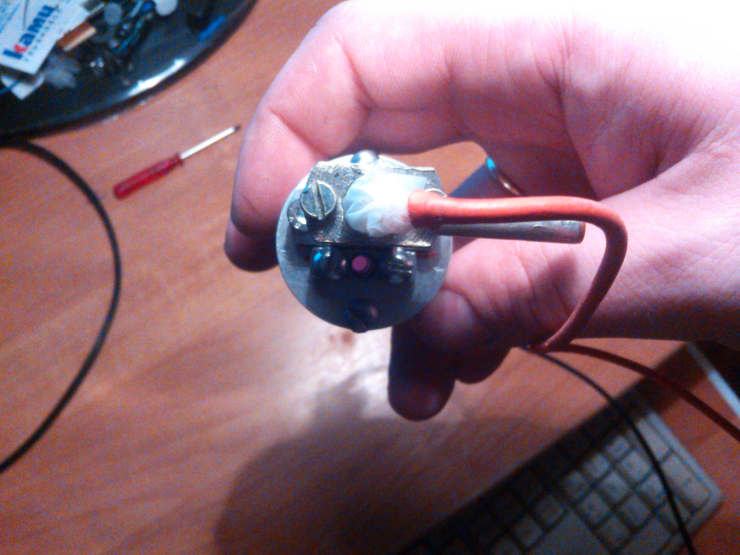

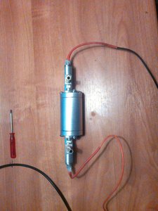

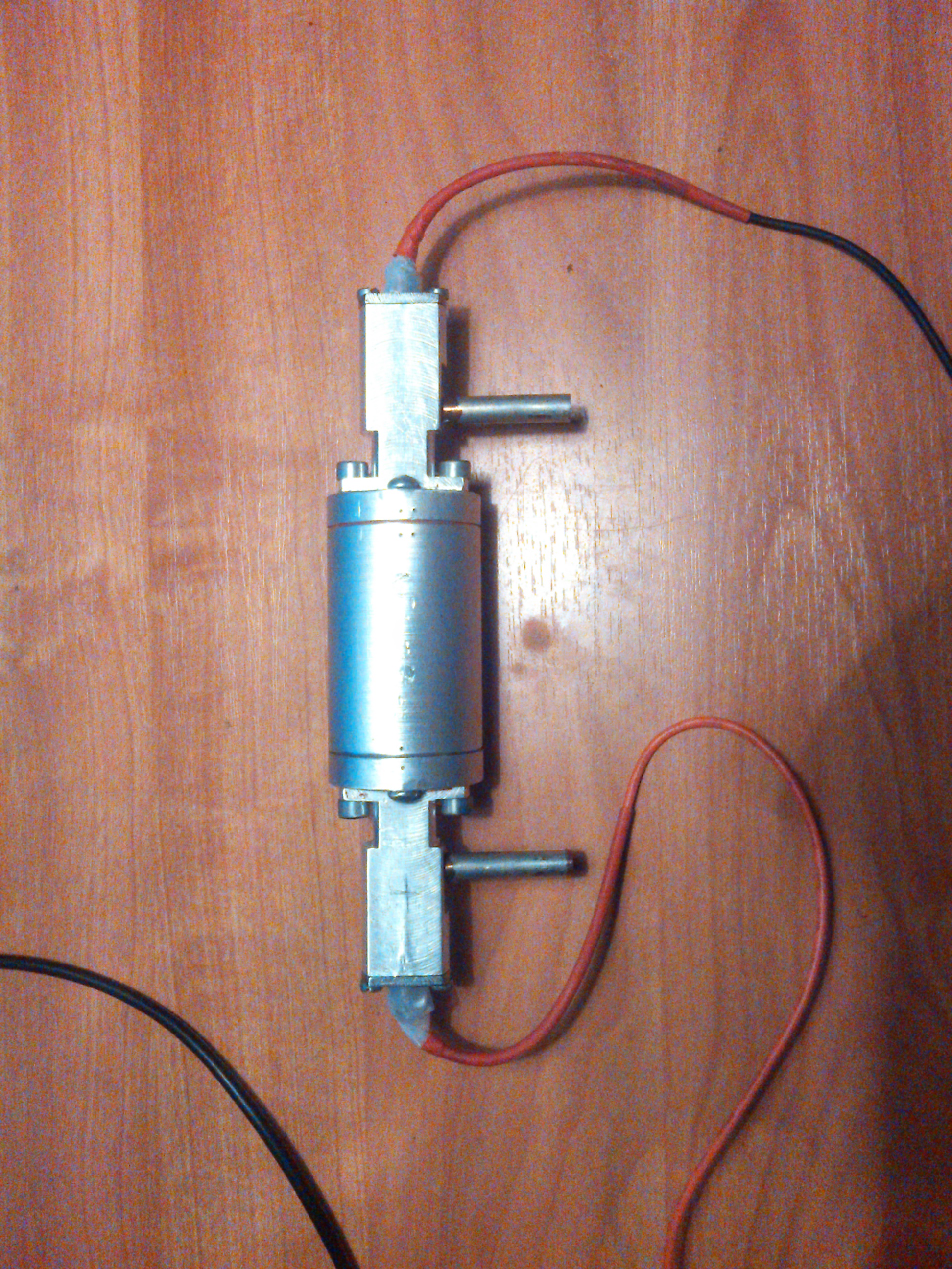

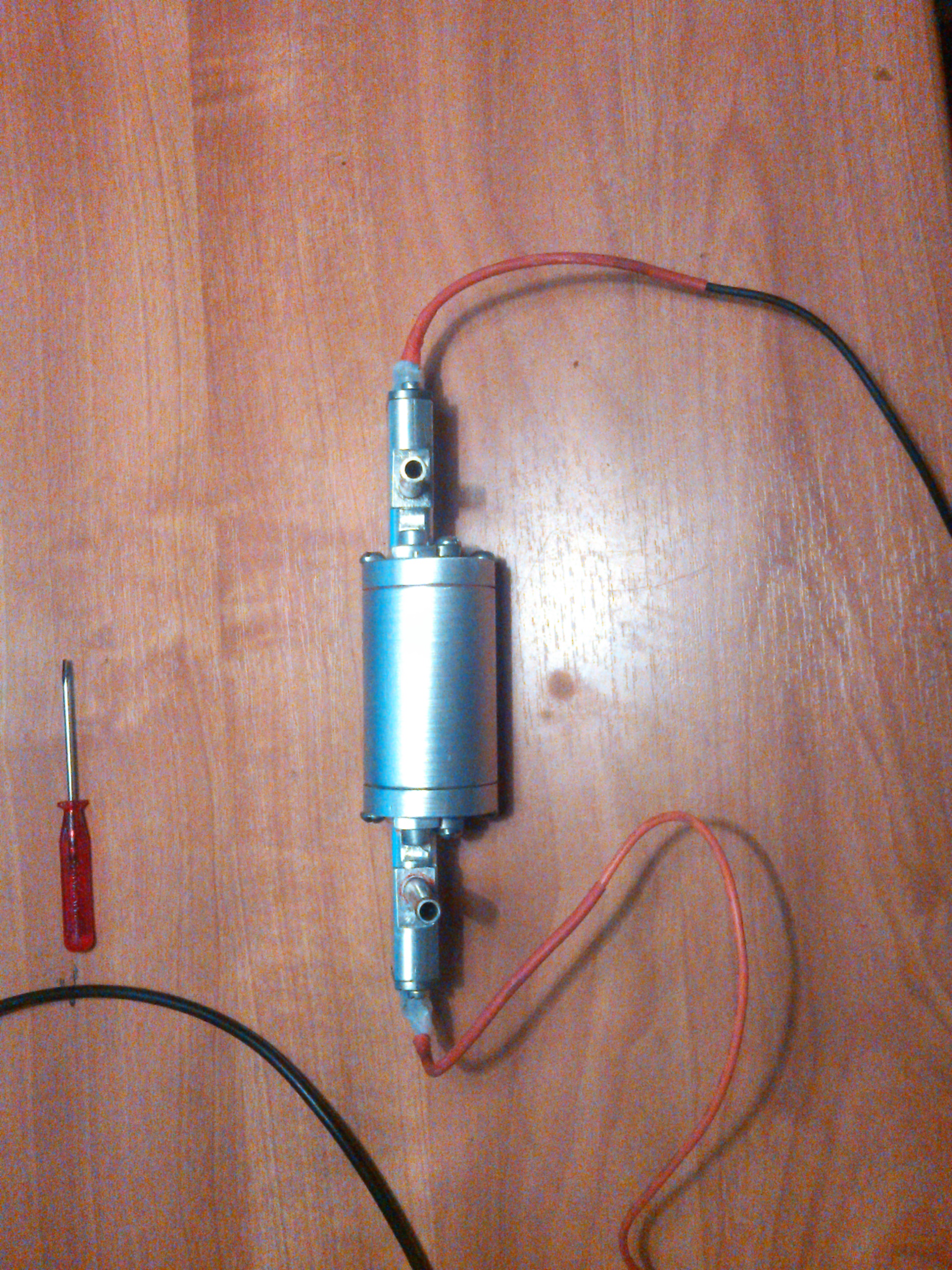

Продолжим про твердотельные лазеры.
Вот квантрон, изготовленный по моим чертежам, хотя они все устроены практически одинаково.
IMG_20131110_013001.jpg (18088 просмотров) <a class='original' href='./download/file.php?id=20769&mode=view' target=_blank>Загрузить оригинал (2.08 МБ)</a>
IMG_20131110_013014.jpg (18088 просмотров) <a class='original' href='./download/file.php?id=20770&mode=view' target=_blank>Загрузить оригинал (2.05 МБ)</a>
IMG_20131110_013027.jpg (18088 просмотров) <a class='original' href='./download/file.php?id=20771&mode=view' target=_blank>Загрузить оригинал (1.77 МБ)</a>

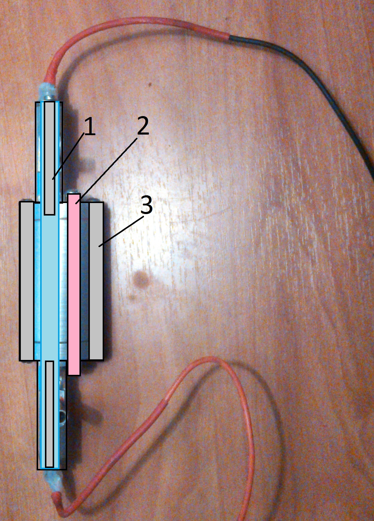

Внуреннее устройство:
IMG_201110_013001.jpg (18088 просмотров) <a class='original' href='./download/file.php?id=20772&mode=view' target=_blank>Загрузить оригинал (665.61 КБ)</a>
1. Лампа
2. АЭ
3. Отражатель.
Все это дело омывается дистиллированной водой через патрубки, расположенные рядом с электродами лампы, т.к они греются больше всего.

nERV писал(а):Продолжим про твердотельные лазеры.
А куда лазерный лучь выскакивает?
Низкий тебе поклон добрый человек))) Давно этой темой интересуюсь, да все со спецами не сталкивался (которые еще и готовы поделиться знаниями).

До лазерного луча от квантрона еще далеко :)
В общем, наличие квантрона еще не гарантирует успех, т.к. это только небольшая часть лазерного излучателя. Купив на ебее неизвестный квантрон не стоит питать лишних иллюзий, это еще не лазер.
Во первых, в нем может нехватать некоторых деталей. Лампы, АЭ, отражателя.
Во вторых, всегда стоит искать доступные недостоющие части. Если их негде взять, то некомплектный квантрон будет бесполезен.
Если откинуть блок питания лазера, как несущественную деталь :hehehe: , то лазеру потребуется еще и резонатор. В простом случае это просто два плоскопараллельных зеркала.

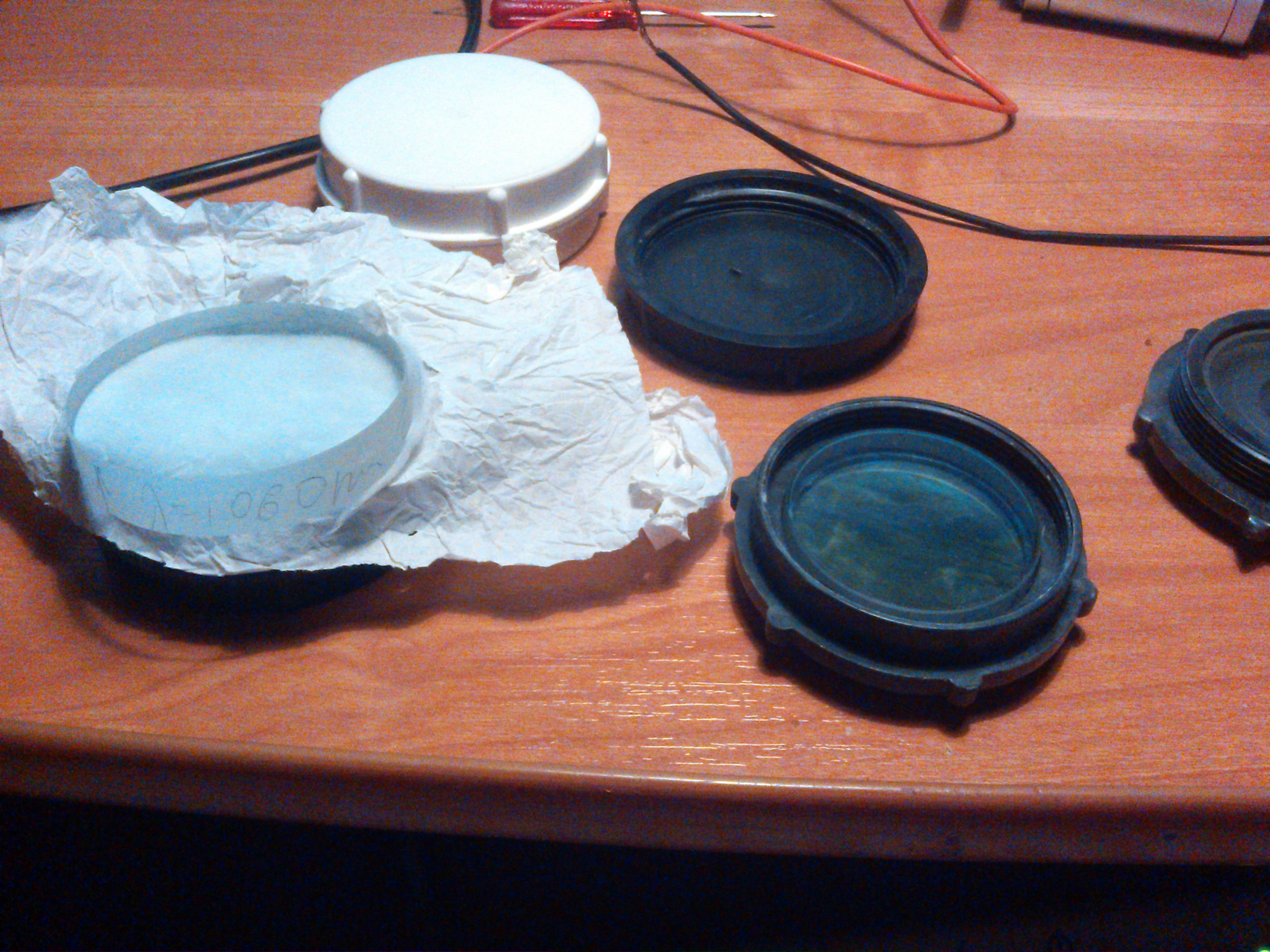

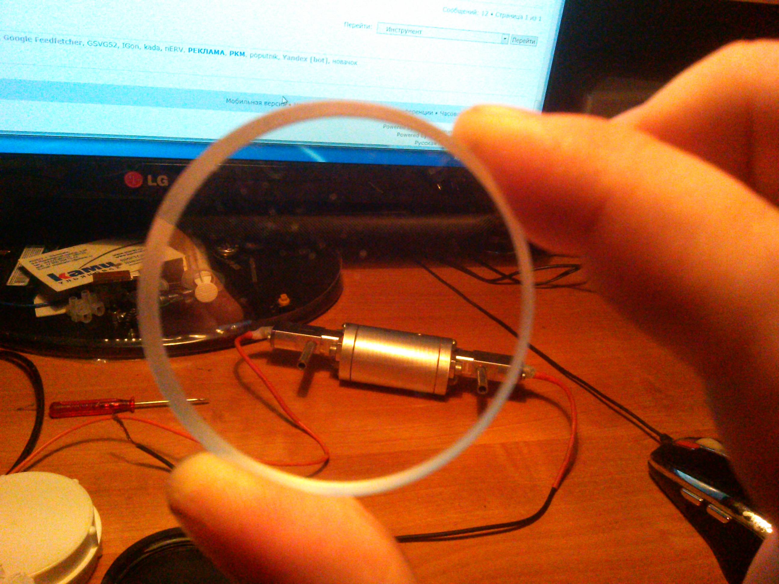

В этой фразе с виду все понятно, но есть два очень существенных слова. Это "зеркала" и "плоскопараллельных".
Зеркала для мощных твердотельных лазеров выглядят совершенно иначе, чем мы представляем себе зеркало в своей голове :) Эти зеркала по устройству довольно сложны, изготовить их самостоятельно практически невозможно. Состоят из кварцевой/спецстекло подложки и нанесенных на нее специальных покрытий. С одной стороны отражающее покрытие, с другой - просветляющее, для полупрозрачных зеркал
зеркала.jpg (18045 просмотров) <a class='original' href='./download/file.php?id=20774&mode=view' target=_blank>Загрузить оригинал (1.77 МБ)</a>
зеркала1.jpg (18045 просмотров) <a class='original' href='./download/file.php?id=20775&mode=view' target=_blank>Загрузить оригинал (1.44 МБ)</a>

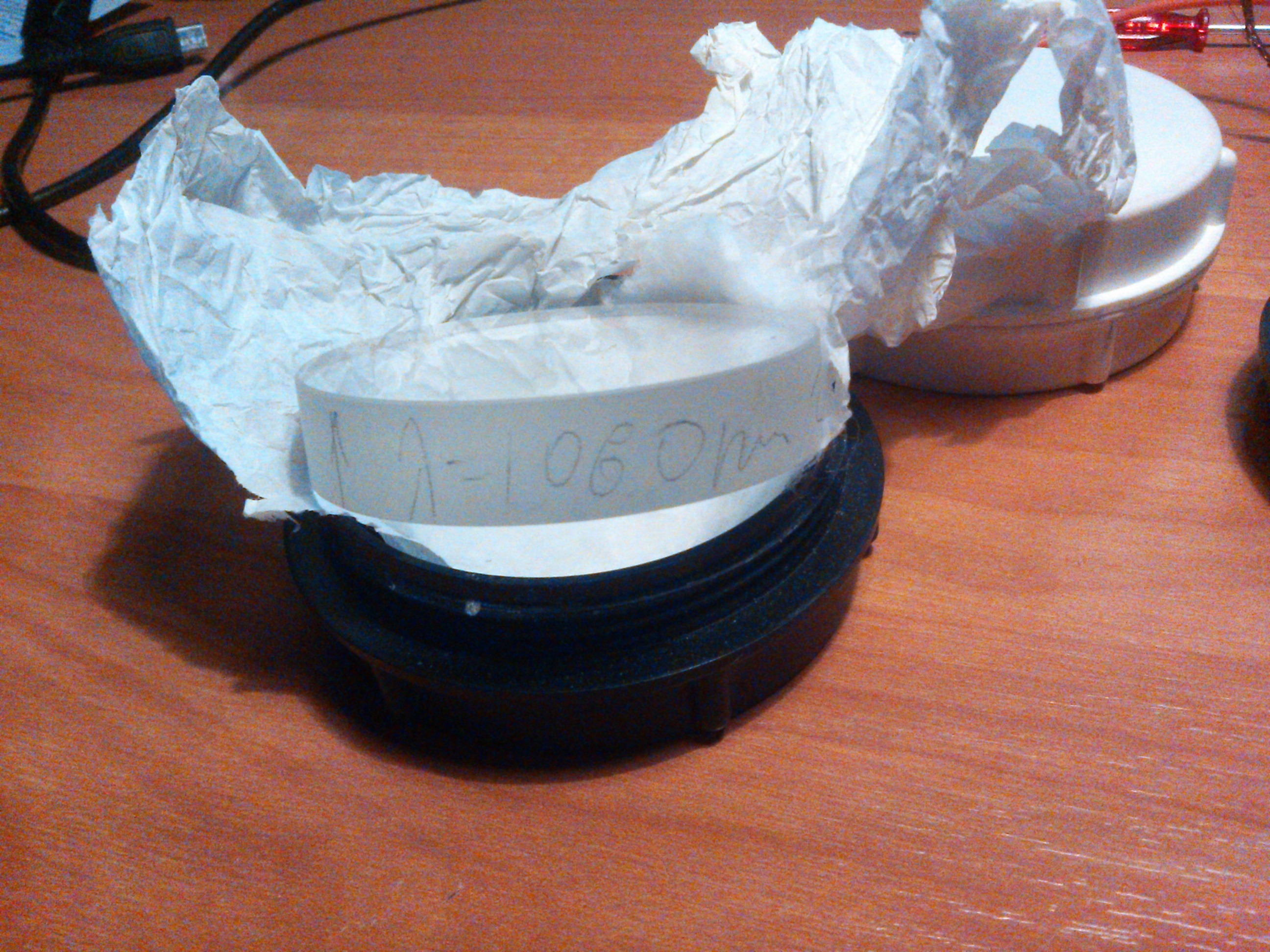

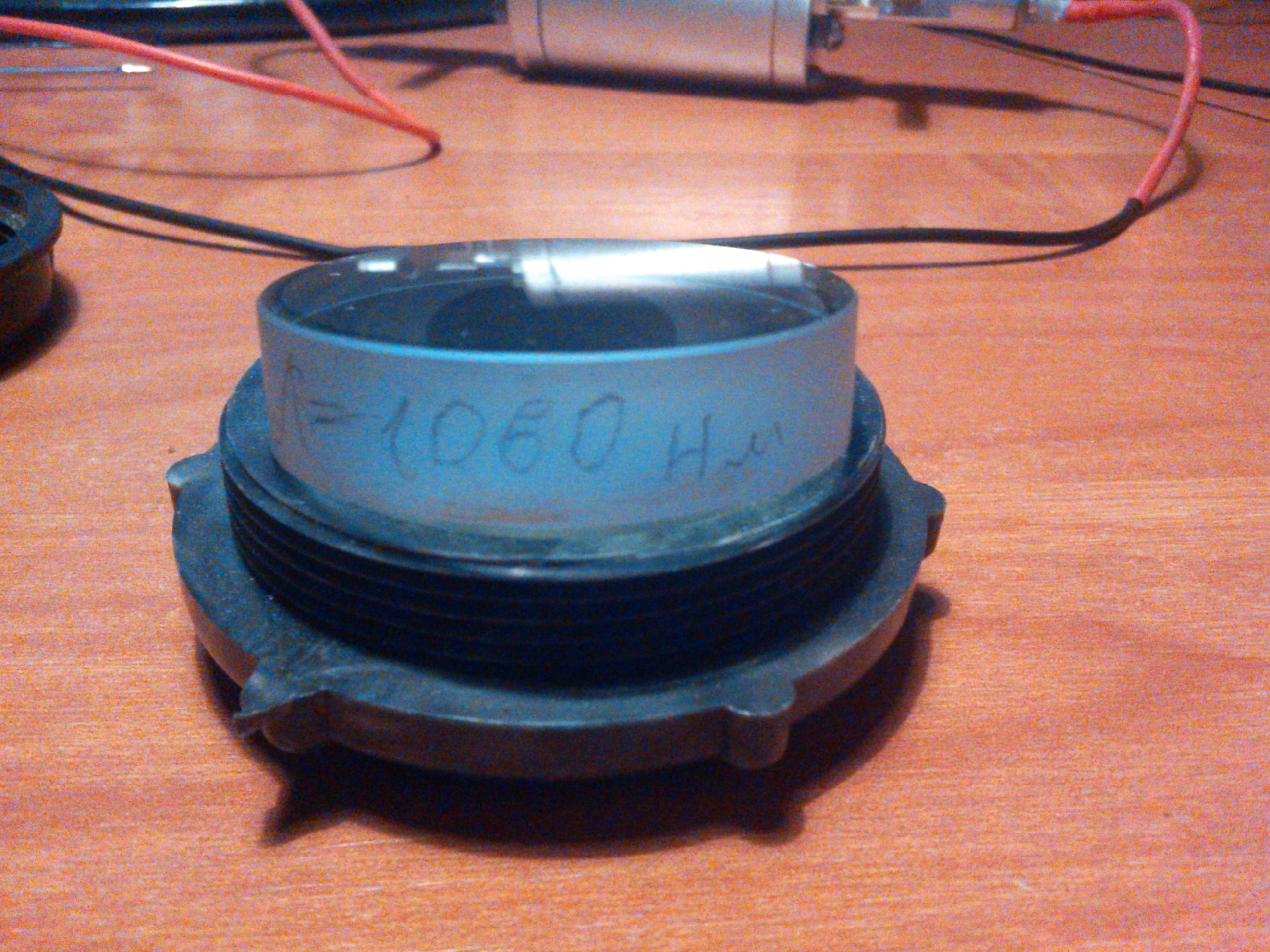

У зеркала, кроме их геометрических размеров имеется еще несколько параметров, обычно это всё указывается на боковой грани зеркала карандашиком.
Греческой буквой "лямбда" обозначается длина волны, для которой предназначены эти зеркала. Отражательная способность именно на этой длине волны точно соответствует надписям, больше-меньше, уже пойдет разбег. Т.е зеркала с лямбдой 1060 отлично подойдет для ИАГ с неодимом с его 1064нм, для стекла с неодимом с его 1057нм, а вот для рубина с его 694нм уже не подойдет.
лямбда.jpg (18045 просмотров) <a class='original' href='./download/file.php?id=20776&mode=view' target=_blank>Загрузить оригинал (1.99 МБ)</a>
лямбда1.jpg (18045 просмотров) <a class='original' href='./download/file.php?id=20777&mode=view' target=_blank>Загрузить оригинал (1.87 МБ)</a>

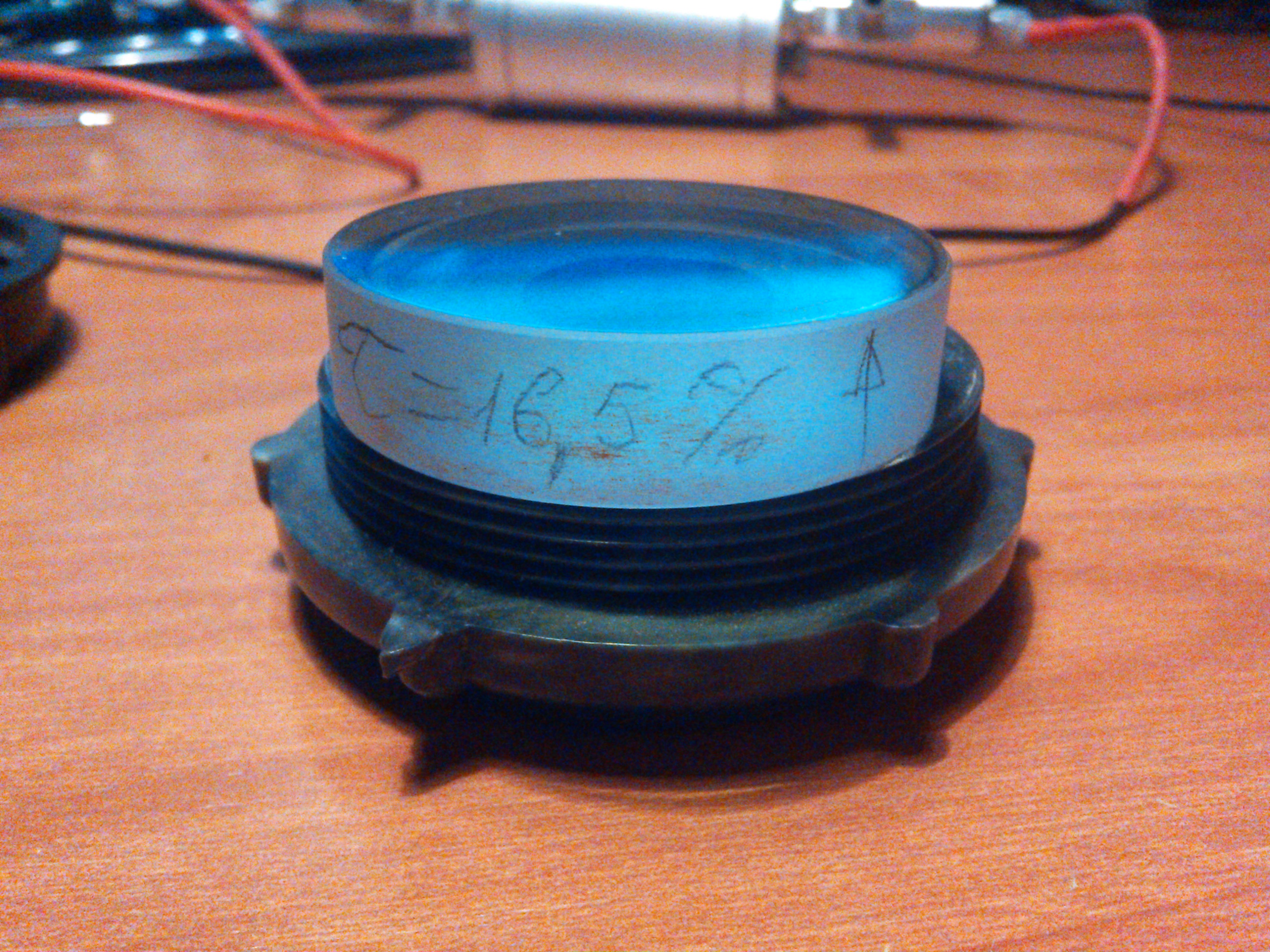

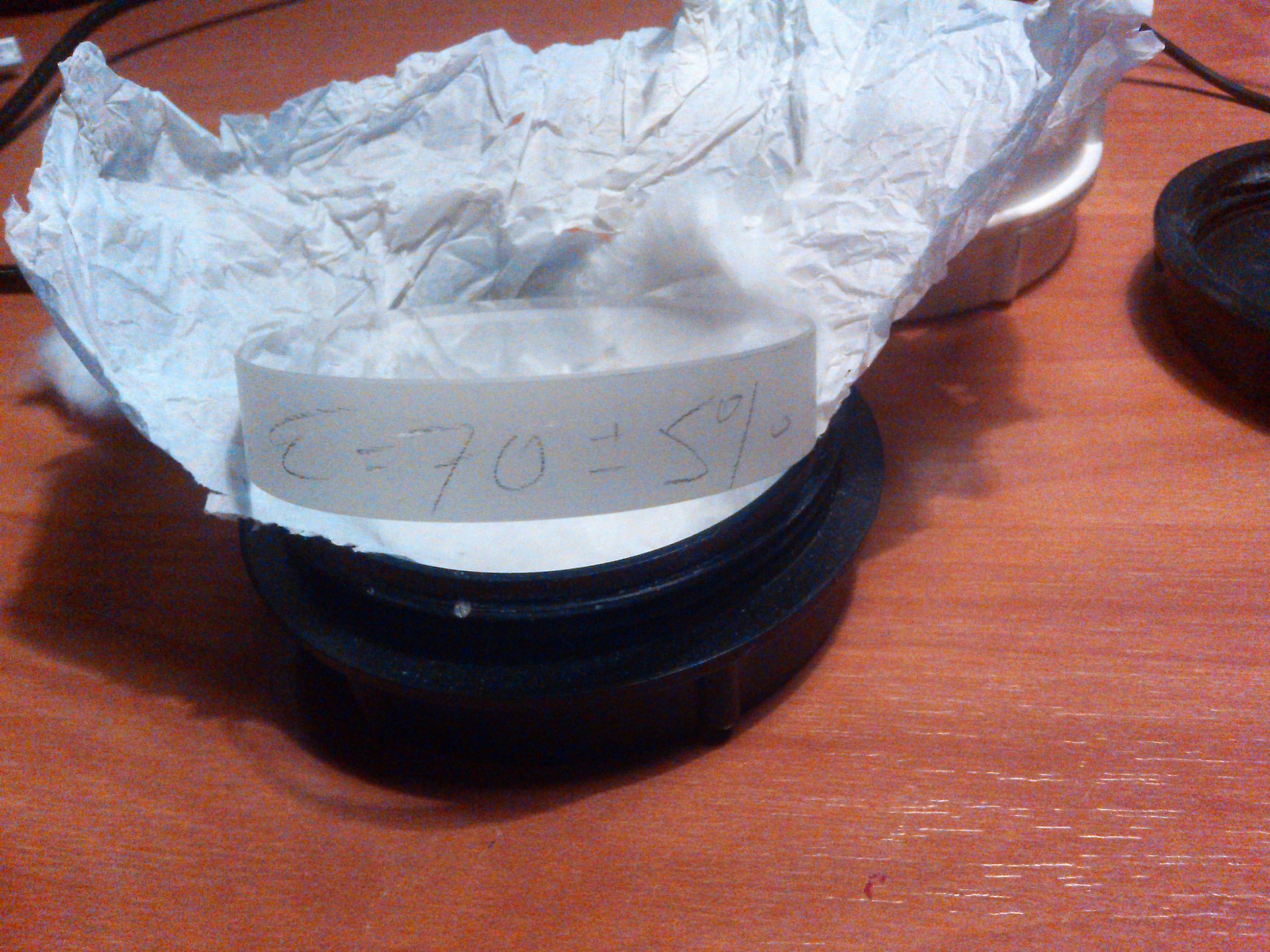

Греческой буквой "тау" обозначается коэффициент пропускания зеркала. Хотя иногда пишут и коэфф. отражения, но обозначается он другой буквой, уже не помню какой.
тау.jpg (18045 просмотров) <a class='original' href='./download/file.php?id=20778&mode=view' target=_blank>Загрузить оригинал (1.79 МБ)</a>
тау1.jpg (18045 просмотров) <a class='original' href='./download/file.php?id=20779&mode=view' target=_blank>Загрузить оригинал (1.99 МБ)</a>
Зеркала с тау равным 0.1-1 называются "глухими", т.е полностью отражающими.
Коэфф. тау сильно влияет на параметры лазера и его суть вообще. Зеркала с небольшим тау, которые плохо пропускают излучение, применяются в непрерывных лазерах, накачиваемых дуговыми криптоновыми лампами. Значетие лежит в пределах 5-20.
Зеркала с тау 20-95 используются в импульсных лазерах. Чем больше тау, тем больше энергии может сгенерировать лазер. Т.е этим коэффициентом задается степень усиления в резонаторе. Для мощных лазеров с многокилоджоульной накачкой и огромными АЭ не требуется большое усиление, там и так достаточно энергии. Такие лазеры могут генерировать вообще без зеркал при некоторых условиях.

nERV писал(а):Зеркала для мощных твердотельных лазеров выглядят совершенно иначе
Надо же! Фото хотим!

На зеркалах очень часто рисуется стрелочка. Она указывает на отражающий слой. Дело в том, что излучение между зеркалами во время генерации проходит несколько раз, теряясь на границах переходов оптических сред и прочая, плюс любая среда не является абсолютно прозрачной... Чтобы снизить потери на прохождение подложки зеркала, его устанавливают непосредственно отражающим слоем к АЭ. Тогда излучение через толщу подложки проходит всего один раз, при выходе из резонатора, а не каждый из ~2-10 раз пробега по резонатору.
