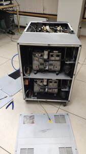

По виду начинка очень простая, два компрессора, баки, кучка клапанов. Из датчиков есть что-то похожее на датчик кислорода, но он не подключен ни к каким трассам, как будто нужен для контрольного замера уровня кислорода внутри прибора. Т.е. все управление клапанами идет исключительно по времени.

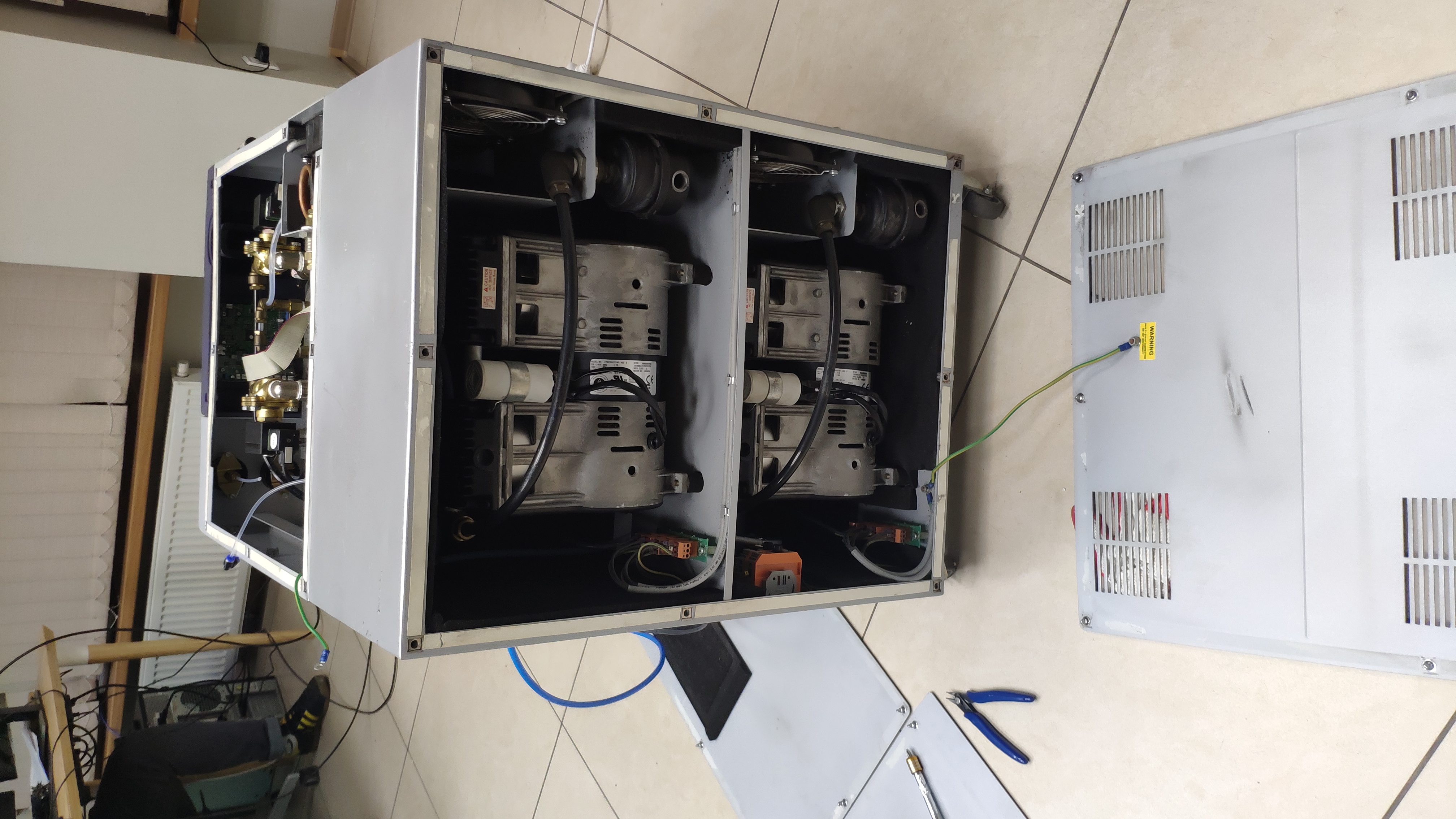

Что ещё поразило, нигде нет датчиков давления. Как он не клинит по перегрузке и не передавливает давление не понятно. Сзади стоят два вот таких компрессора. Тоже не совсем понятно, какое давление он нагоняет. Пробитый манометр показывал на входе до 20атм... Но вроде как эти компрессоры столько не давят...

Эти компрессоры умеют работать на закрытую магистраль из-за конструкции поршней и лепестковых клапанов, давление тоже умеют "набивать", я на своём 750 ваттном с большим ходом поршней достигал ~14 атм, причём "головы" были включены в параллель, потом через какое-то время перегревается мотор и срабатывает встроенное термореле.
