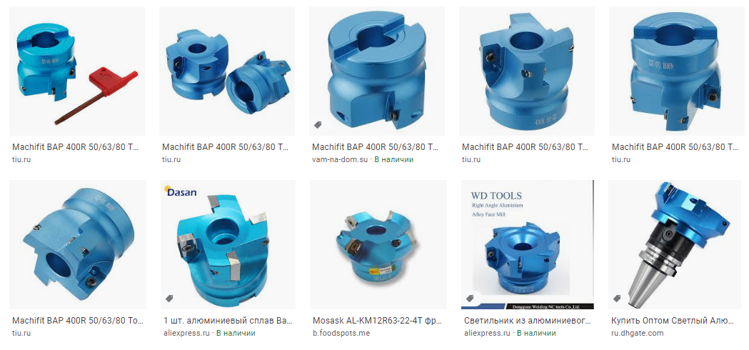

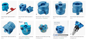

Вот еще алюминиевые фрезы. Ничо, работают
алюминиевая фреза.png (3556 просмотров) <a class='original' href='./download/file.php?id=178408&mode=view' target=_blank>Загрузить оригинал (455.11 КБ)</a>
Re: Сковородочка
из подобных и сделана одна из моих сковородок.

sima8520 писал(а):Вот еще алюминиевые фрезы. Ничо, работают
Это по картинке узнал как они работают? :)

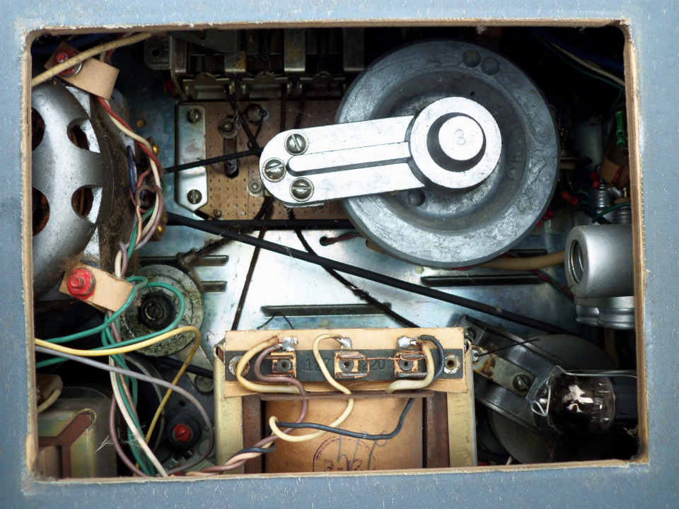

А еще алюминиевые маховики стояли в бытовых катушечных магнитофонах :)
Айдас.jpg (3458 просмотров) <a class='original' href='./download/file.php?id=178430&mode=view' target=_blank>Загрузить оригинал (298.26 КБ)</a>
Потому как тупо дешевле и технологичнее - литье + минимальная обточка + балансировка.
Но в студийной технике стояли все равно чугуниевые.
