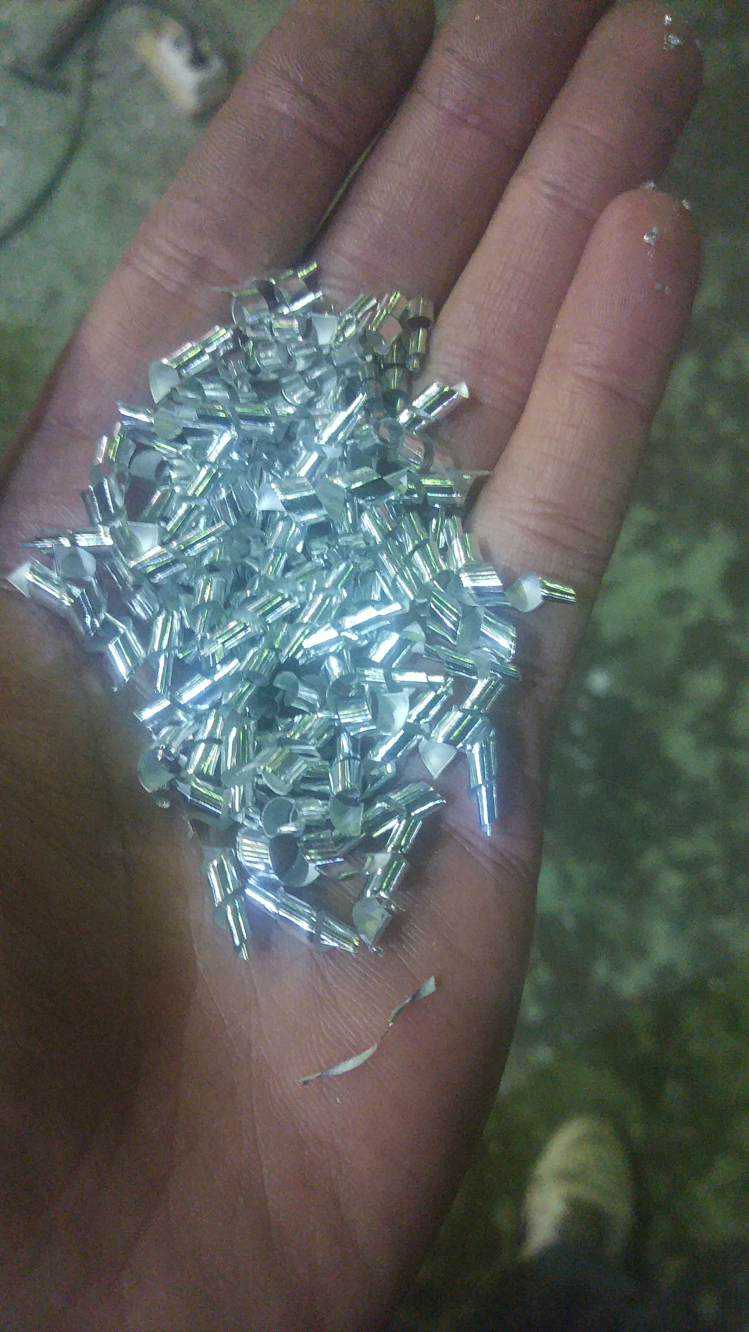

Макорошки от 63 фрезы, глубина чуть более 4мм :hehehe:

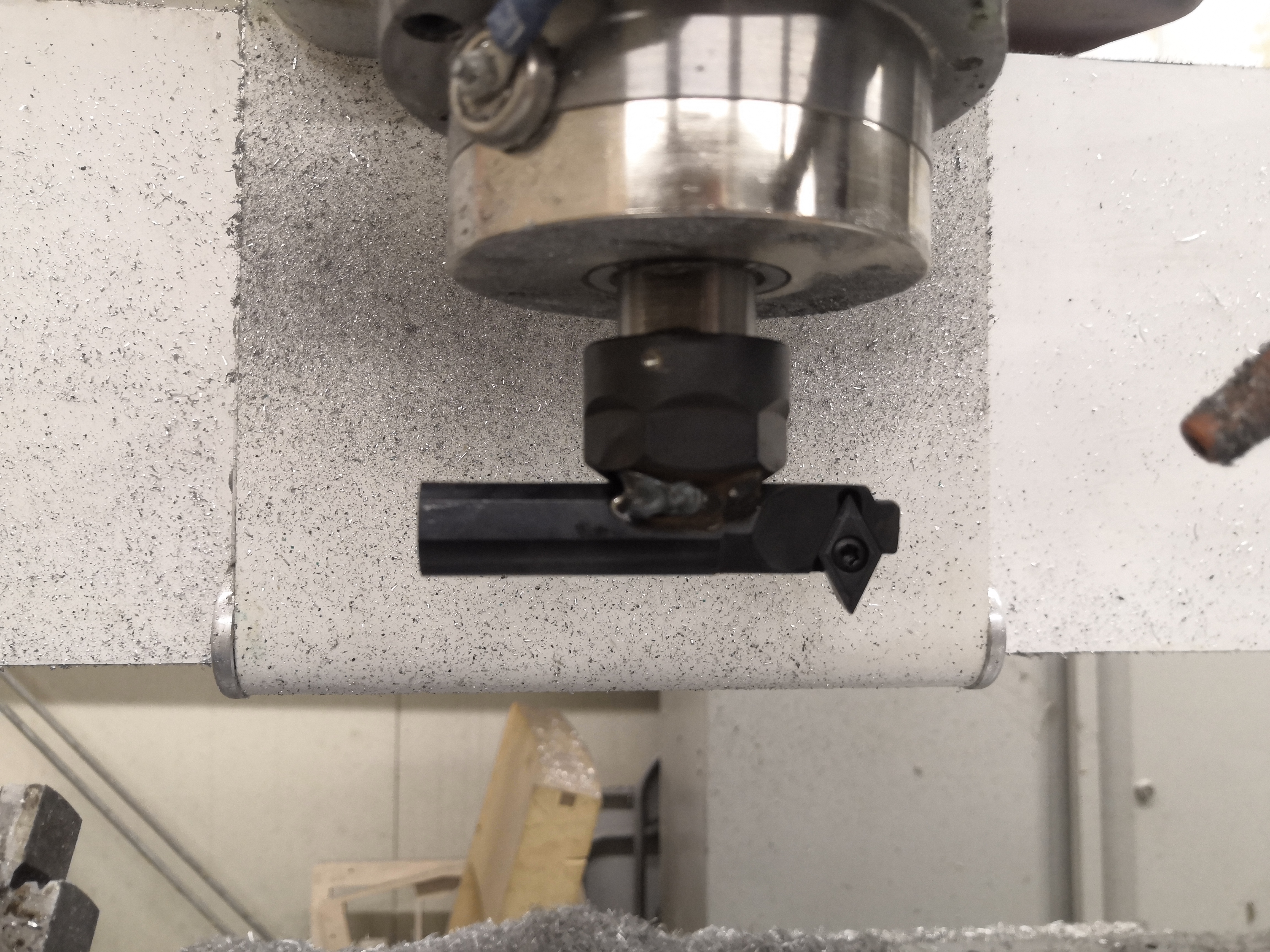

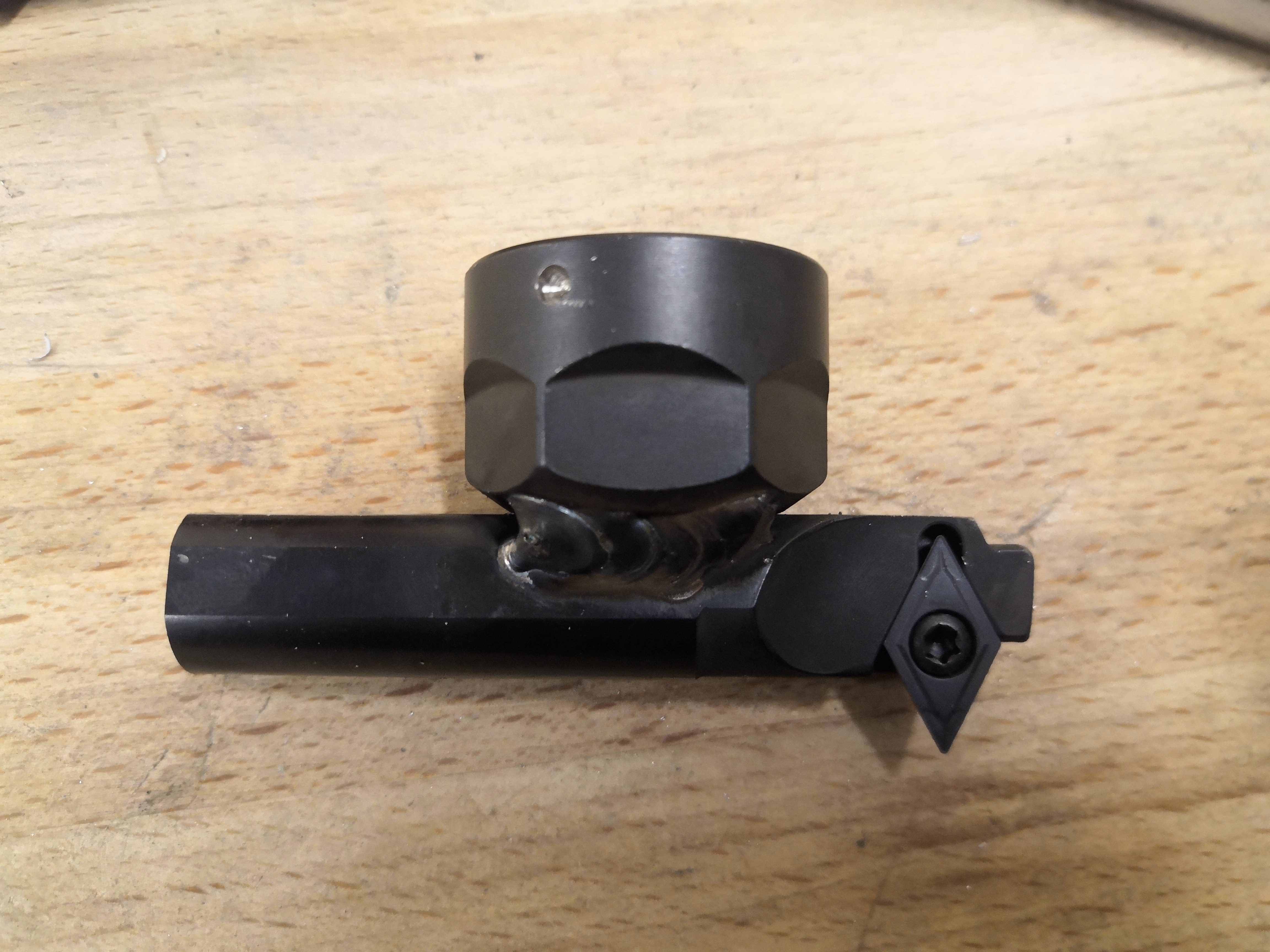

с момента появления 50мм сковородочки она будоражит сердца многих но она плохо доступна народу поскольку требует токарных работ и не совсем простых. потому для удовлетворения потребности граждан помимо изготовления на продажу сковородочек была создана народная сковородка из ГИП которую смогут повторить большее число людей. конструкция проста как валенок :hehehe:

Re: Сковородочка
А прямо к валу приварить слабо? :D
Re: Сковородочка
не слабо но только если станок на одну операцию.

Re: Сковородочка
Сообщение calabr »
frezeryga писал(а):конструкция проста как валенок
А почему к гайке, а не к конусу...
... для автосмены при резкой остановке?

Re: Сковородочка
Сообщение Kachik »
Ну да, логичнее было бы приварить к шпильке, а её уже зажимать в цангу ...
Опять же со шпилькой можно хоть как-то о балансировать... А с гайкой никак...

Re: Сковородочка
Сообщение mikehv »
Kachik писал(а):Ну да, логичнее было бы приварить к шпильке, а её уже зажимать в цангу ...
Так жёстче же
Re: Сковородочка
зажим таких фрез цангой за хвостовик нежестко. к гайке самая тема. как балансировать думаю. например можно просверлить отверстие в центре и насадить на ось всю конструкцию и отбалансировать путем подпила болгаркой.

Re: Сковородочка
Сообщение calabr »
frezeryga писал(а):к гайке самая тема.
А как потом откручивать?
Попрыгать на ключе? или трубу по длиннее взять?
Резьба у шпинделя на такое не рассчитана, гайке-то уже все равно...
или если сама открутится - красивый спецэффект будет. На премию потянет...
Re: Сковородочка
ключами стандартными легко откручивается. ненужно думать что при работе этой фрезы там создается такой дикий момент который ие затягивает до невозможности открутить поскольку этого момента тупо нет в этих шпинделях и шпиндель быстрей встанет чем чтото там затянет лишнего. решение садить на резьбу уже проверенное и свою фрезу я откручиваю даже не ключем а 5мм отверткой вставленной в отверстие сбоку фрезы.

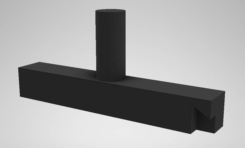

donvictorio
Сообщения: 2349
Репутация: 683
Настоящее имя: Виктор
Re: Сковородочка
Сообщение donvictorio »
13 мм оська в ER20 не сильно хуже привареному резцу к гайке. вставить по самый резец и норм будет.
Screenshot_6.jpg (3026 просмотров) <a class='original' href='./download/file.php?id=172310&mode=view' target=_blank>Загрузить оригинал (125.77 КБ)</a>
Re: Сковородочка
хуже. 32мм фреза с хвостовиком 13мм работает хуже чем 50мм на резьбе.
Re: Сковородочка
ну и вариант приварить штырь уже придуман давно а фишка моей фрезы именно в гайке.

Re: Сковородочка
Сообщение calabr »
frezeryga писал(а):этого момента тупо нет в этих шпинделях
Фреза с частотой раз 10 в секунду врезается в заготовку. Нехилый-такой вибро-массажер получается. Так можно хорошень-ко закрутить.
Если в гайку вложить конус с обломком фрезы, может оно и нормально будет - гайка на конус сядет и уплотниться, но работать будет только маленький конус, которым зажим происходит, а вот на пустую - точно проблемы будут.
Re: Сковородочка
резец использовал такой https://ru.aliexpress.com/item/32837647 ... 33edtdXZmD грань прилегающая к гайке спилена таким образом чтобы чтобы пластина стола перпендикулярно гайке поскольку изначально она встает под отрицательным углом ведь резец расточной.
Re: Сковородочка
Пока не испытаешь, неочем говорить и спорить.
Re: Сковородочка
я уже испытывал однозубки работают норм. свои 0.5мм на подаче 1000 она возьмет спокойно.
