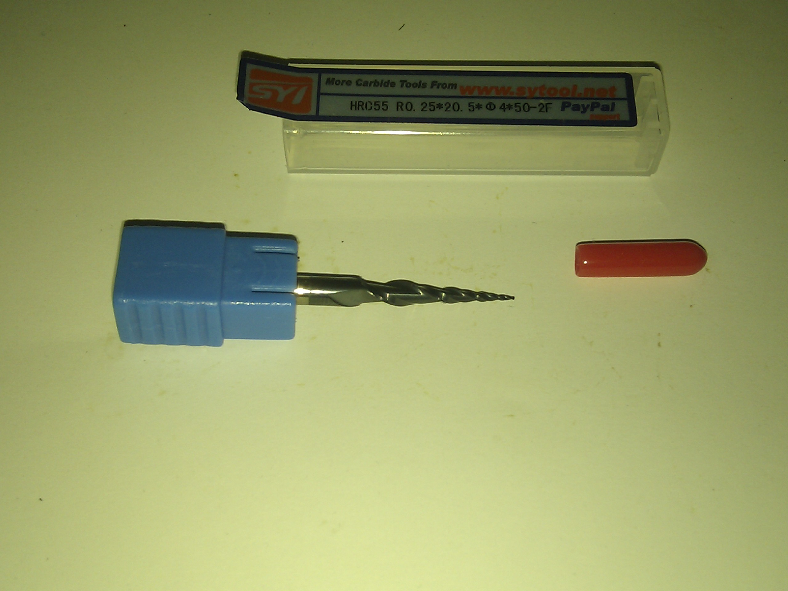

в общем фото той фрезы не получится, ибо я её сломал по глупости(разлетелась на три части) дам ссылку на ту что я вчера получил. она точно такая же но хвостовик 6 мм а не 4 как у сломанной и длинна побольше.была режущая часть 20 мм .купил там уже 30 мм. не сочтите за рекламу купил вот эту https://olmitool.ru/products/freza-nl2qx63005

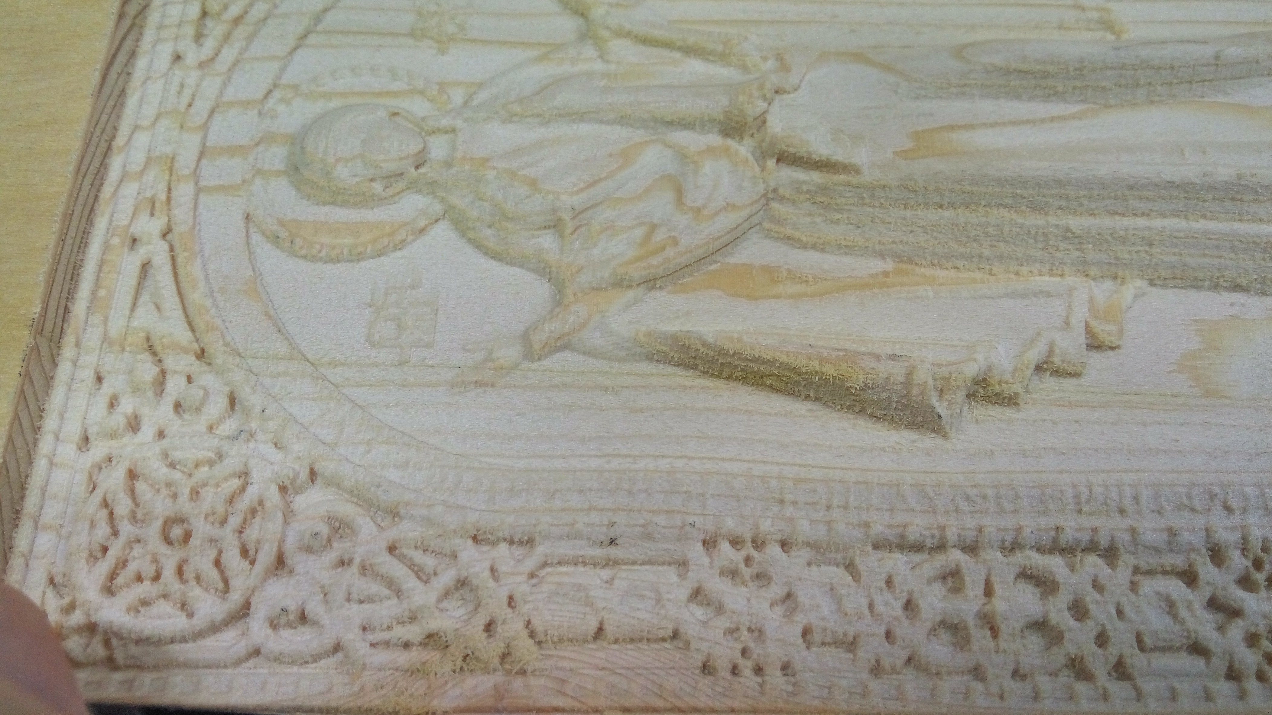

ЩАс вырезаю икону, половина готова 1:35мин достаточно быстро но и размеры всего 150мм. Вырежется, фотку скину.
ЧПУ-шник
Сообщения: 87
Зарегистрирован: 29 ноя 2017, 20:54
Репутация: 3
Re: Как правильно подобрать фрезу под деревянное изделие Art
Сообщение ЧПУ-шник »
В общем отвратительное качество, уже даже не хочу ничего пробовать. Видать сосна никак не годится под эти дела.
Резал конусной фрезой R0.25. Детализация отвратительная. Надписей нет.
Сообщение megagad »

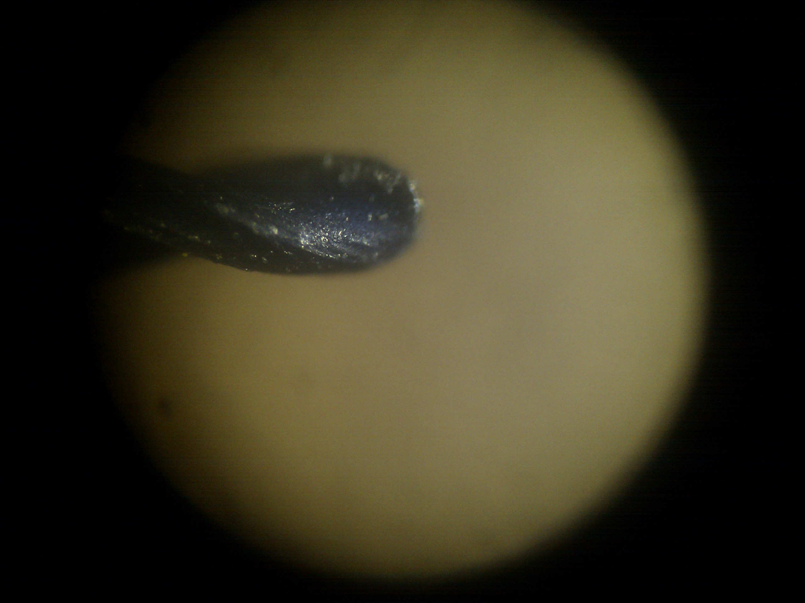

ЧПУ-шник писал(а):Видать сосна никак не годится под эти дела.
не "видать" - сосна под это дело годится только на БОЛЬШИХ форматах и ОЧЕНЬ ОСТРЫХ ФРЕЗАХ! на китайских "конусах" - можно даже и не пробовать. Ибо "режущей кромки" по большей части у мелктх радиусов НЕТ ВООБЩЕ!
Вот фото из-под микроскопа(и общий вид) такой "чудо фрезы по 5 баксов за штуку":
IMG_20160324_084155.jpg (3600 просмотров) <a class='original' href='./download/file.php?id=128545&mode=view' target=_blank>Загрузить оригинал (473.63 КБ)</a>
IMG_20160324_084316.jpg (3600 просмотров) <a class='original' href='./download/file.php?id=128546&mode=view' target=_blank>Загрузить оригинал (508.21 КБ)</a>
IMG_20160324_140524.jpg (3600 просмотров) <a class='original' href='./download/file.php?id=128547&mode=view' target=_blank>Загрузить оригинал (509.96 КБ)</a>

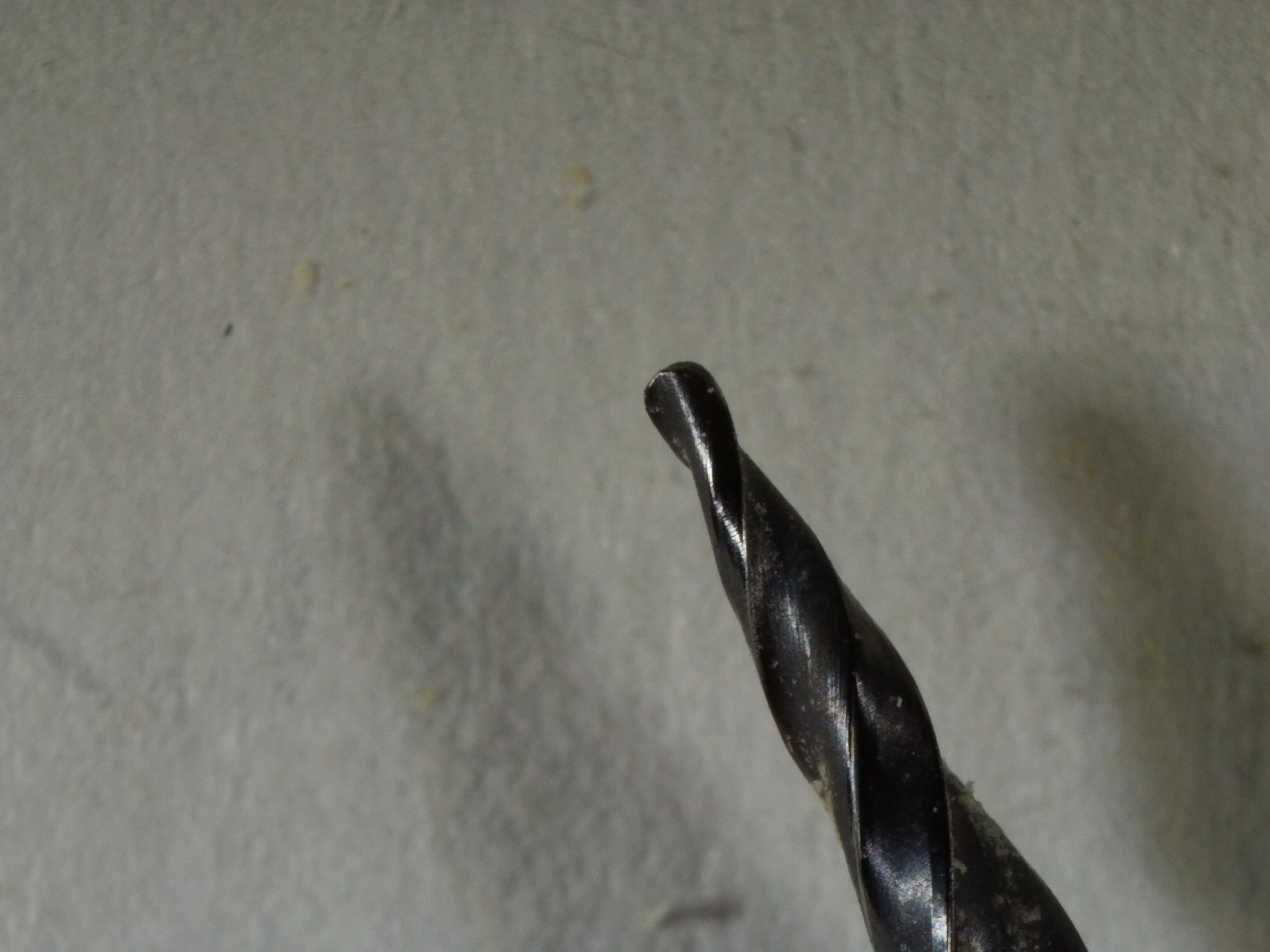

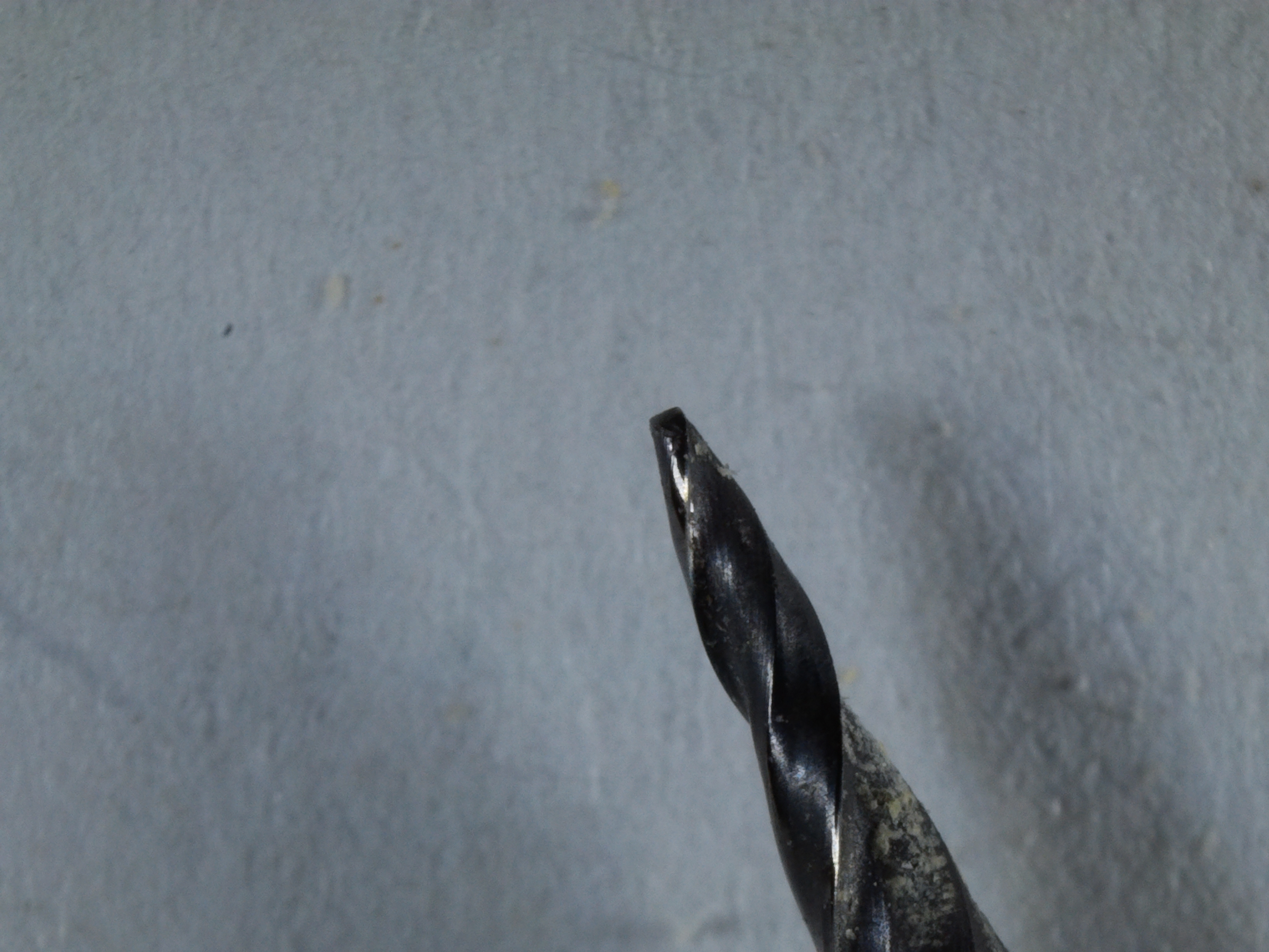

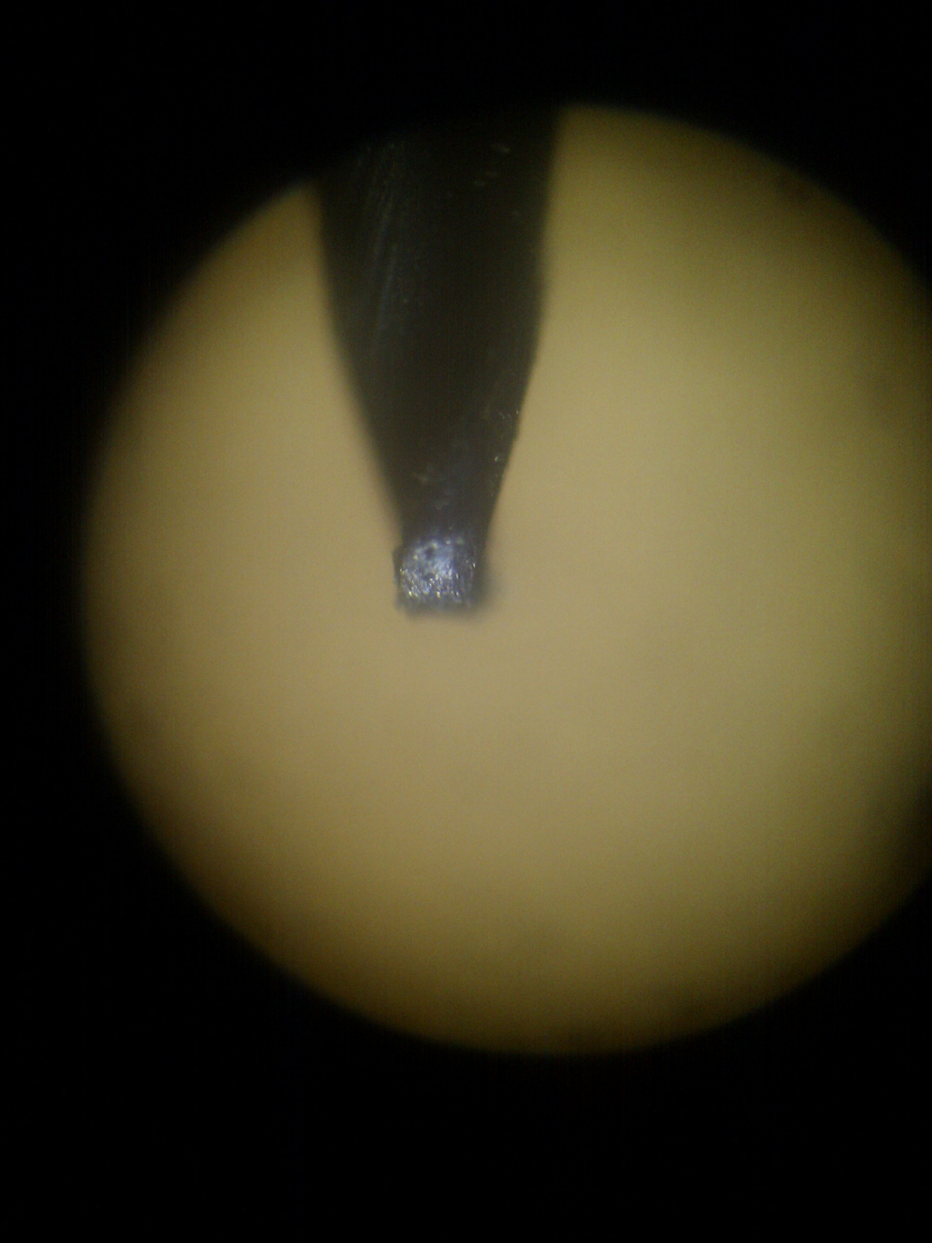

Вот моя под микроскопом Правда больше увеличения нет. Так гдеж их купить нормальных?
2015_0626_032025_007.JPG (3587 просмотров) <a class='original' href='./download/file.php?id=128556&mode=view' target=_blank>Загрузить оригинал (3.35 МБ)</a>
2015_0626_032053_009.JPG (3587 просмотров) <a class='original' href='./download/file.php?id=128557&mode=view' target=_blank>Загрузить оригинал (3.49 МБ)</a>

Сообщение megagad »
Ага - такая-же "тупоносая"... и без вменяемой режущей кромки на кончике.
Нормальные и стоят нормально - от 20 баксов за штучку минимум...
А покупать - на "фирмах", которым в случае чего можно "предъявить своё фи".
