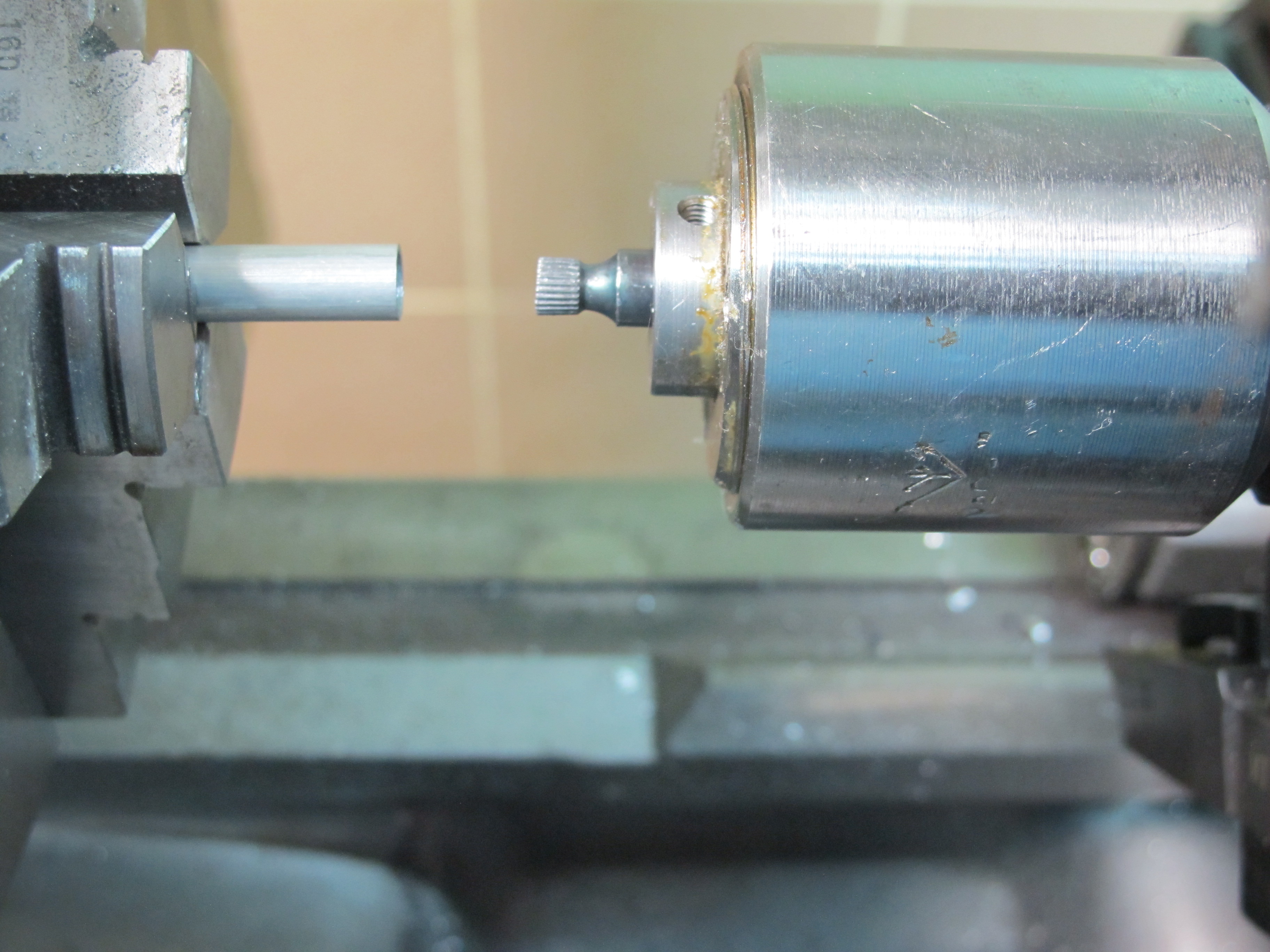

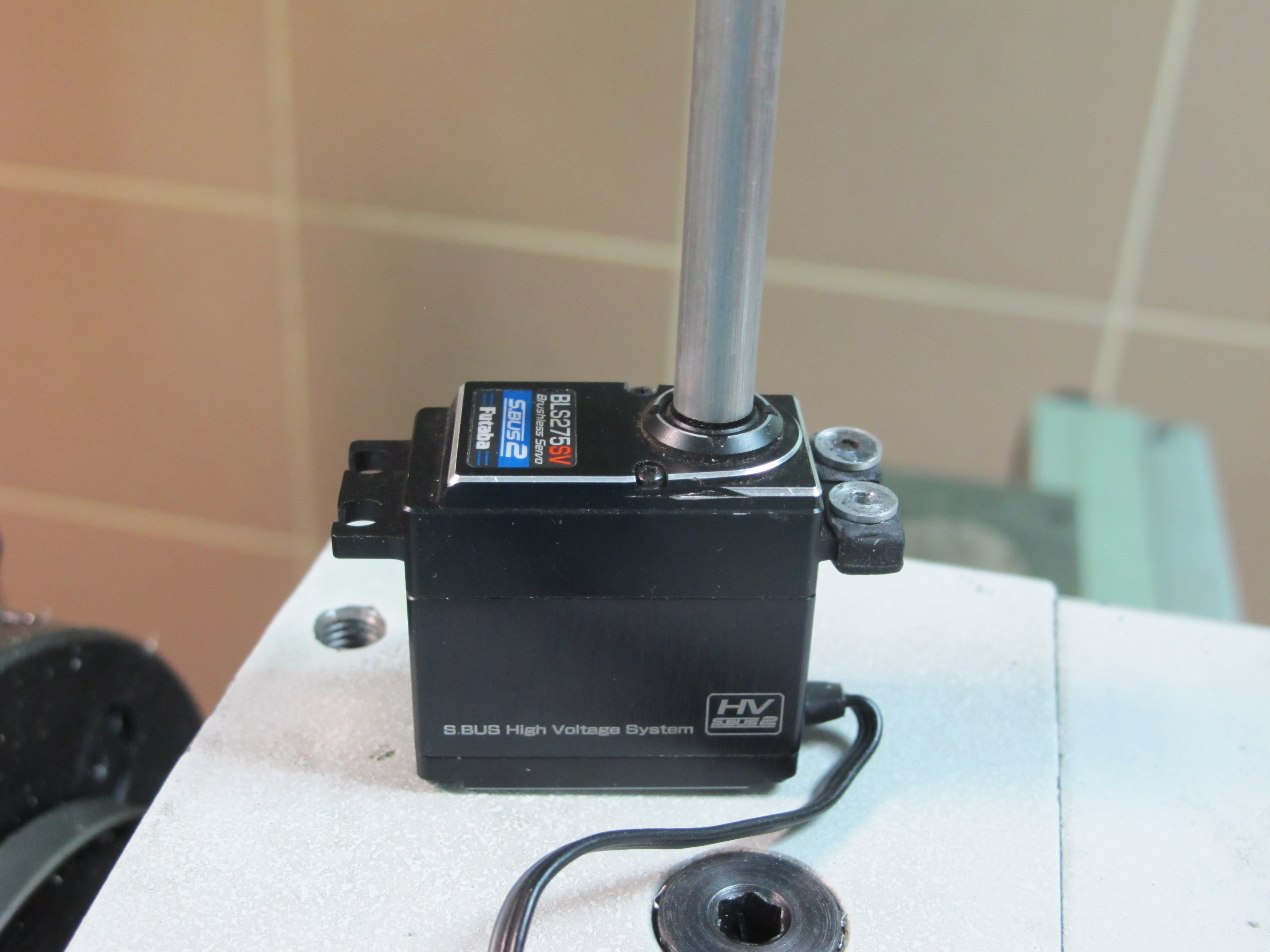

Обкатал прошивку, нужно было сделать шлицы под серву (модельную)
Работает вполне неплохо, но нужно подкалить шпиндель и будет вобще гуд
Столкнулся я с проблемой в изготовлении биты, перепробовал несколько граверов, китовых
практически все скалываются на кончике
подача 100мм/мин, обороты 12000, съем по 2 сотки
В конечном итоге битку сделал, но хочу переделать
В общем нужны нормальные граверы по стали, есть у кого провернный китовый вариант?

Не пойму как будут четко выдерживаться углы при довороте?
Там 25 шлицов , лучше делать сразу как по мне
битку вперва точу на чпу токарке , потом на 4оси делаю шлицы
в целом все просто, но нужен гравер по сталюке, битка из хвг , прочная железка

Коля зачем тебе гравер ? просто в пруток (макс под цангу) вставляешь резец - центровку твердосплавную (если лень точить вручную - запили на чпу :D )под 90 гр. или сколько на футабе надо и одной перкой ..мы всю дорогу так на делительной головке для моделек мутим
Re: Биты для прошивки шестигранника
Мне нужно 60 градусов, для полного феншуя 55
нужна твердосплавная прошивка, битка из сталюки хвг
Как переточить центровку , не понял?

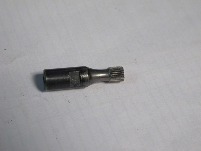

Уже делаю :)
нашел фрезку из р18 , у ней конец с конусом 55 градусов, практически готовый инструмент :good:
если сколется, то тогда буду точить типа резца
шпиндель придется крутить не больше 2000
думаю начать с 150мм/мин и съем по 5 соток за проход

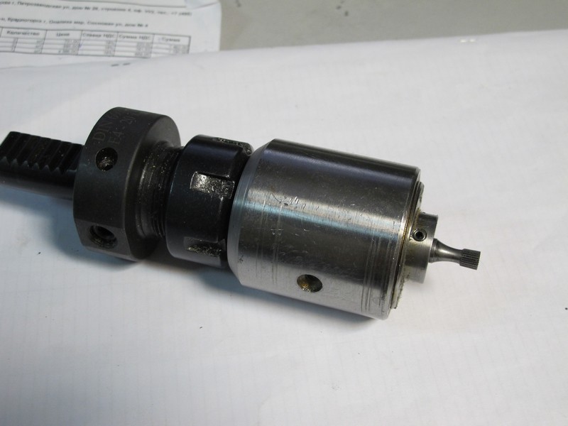

Вроде как победилось :)
из Р18 хренова стоит,не хватает на одну битку
сделал из обломка ТС, совсем другое дело, уже третья пошла и как новая
делаю несколько в запас и под разные сервы, так что бы уже не возвращаться к этой теме
Закаливал в кипящей воде с 5% соли , отпускал на глаз :hehehe: , посмотрим сколько проживут
пробную прошивку делал, получилось вполне хорошо
потом снимем видео :)

nik1, естественно р18 не выживает при такой калке. они в соляных ваннах калятся. 9ХС, ХВГ пробуй
