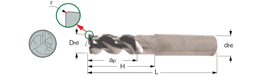

ISCAR ECA-H3 как раз для алюминия, "на сухую" (без СОЖ) пилил ей электротехнический алюминий, который как пластилин, фреза не забивается, китайские и рядом не валялись.
на барахолке чипмейкера они по 500р/шт за 3мм

после чистого алюминия, да, светлеет, после работы по В95Т практически не меняла цвет
у нее еще края не острые как у большинства китайских по алу, а сделан небольшой радиус
2935.gif (6078 просмотров) <a class='original' href='./download/file.php?id=102425&mode=view' target=_blank>Загрузить оригинал (37.08 КБ)</a>
, что плюс, меньше шансов что повыкрашиваются
