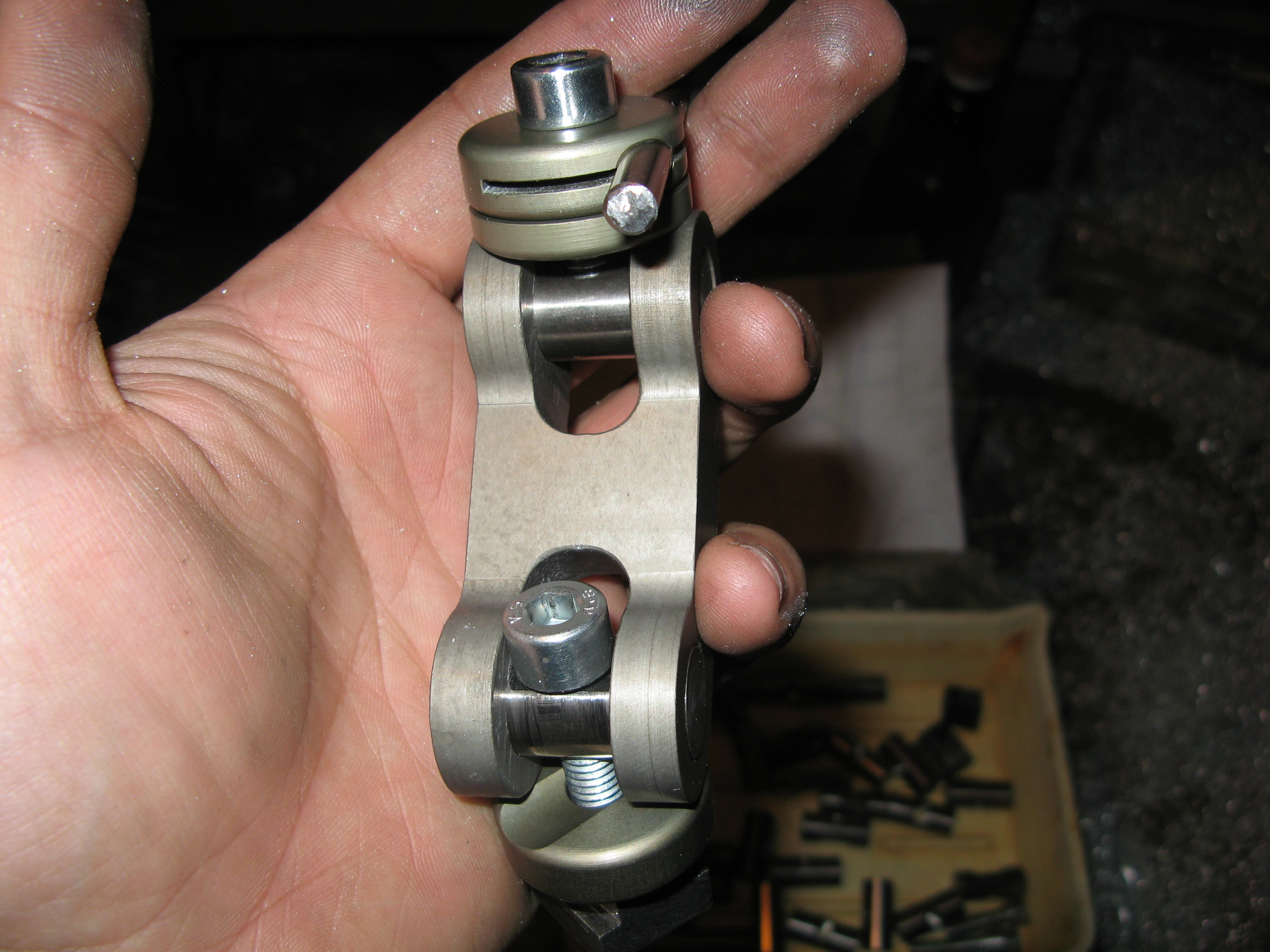

aegis писал(а):сделал упор на станочные тиски. штука довольно удобная т.к. позволяет регулироваться в широких пределах.
у меня, похожей конструкции, заводской есть (Vertex), оч удобная весчь :) есть и самопальный но не такой гибкий

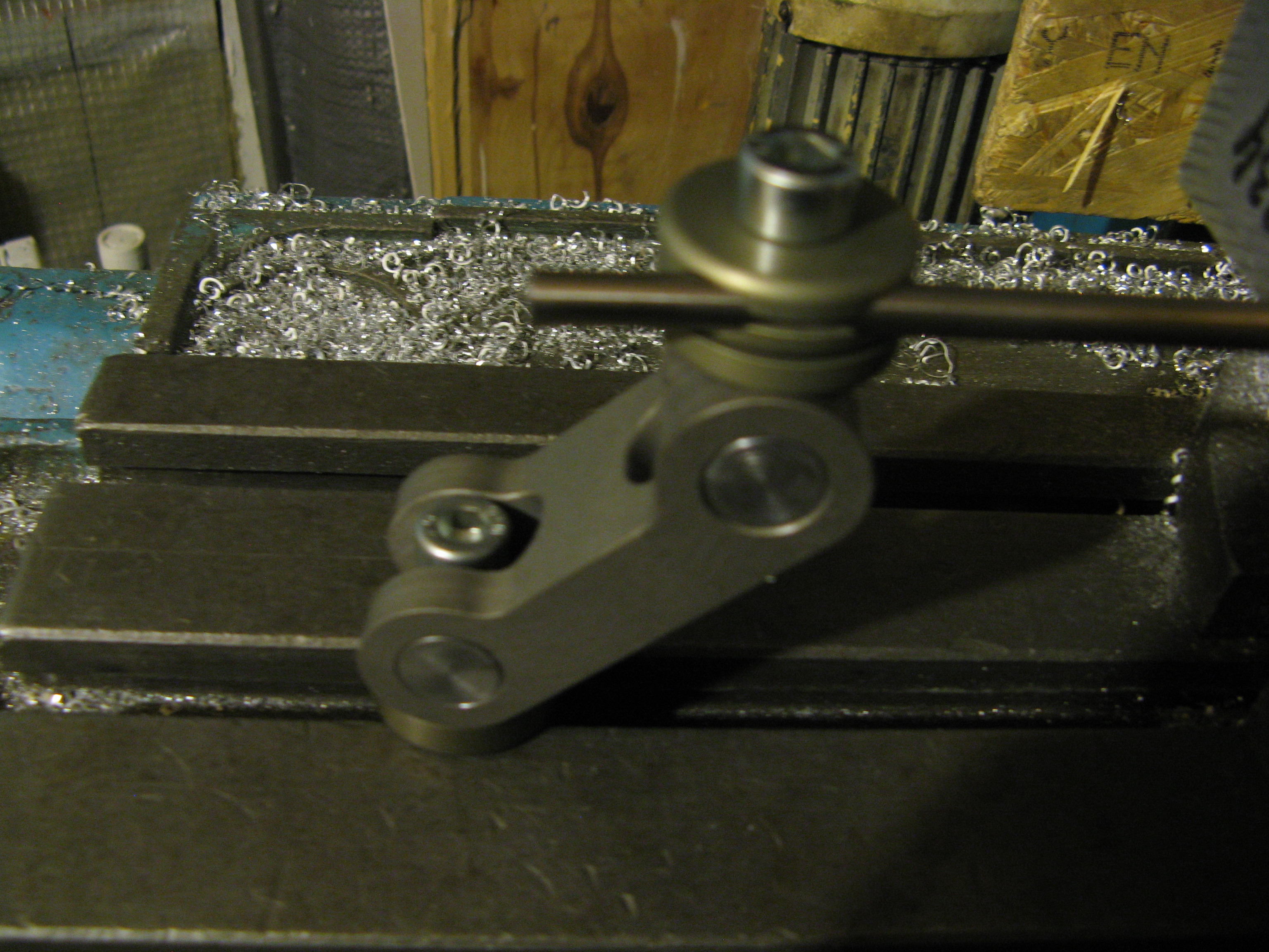

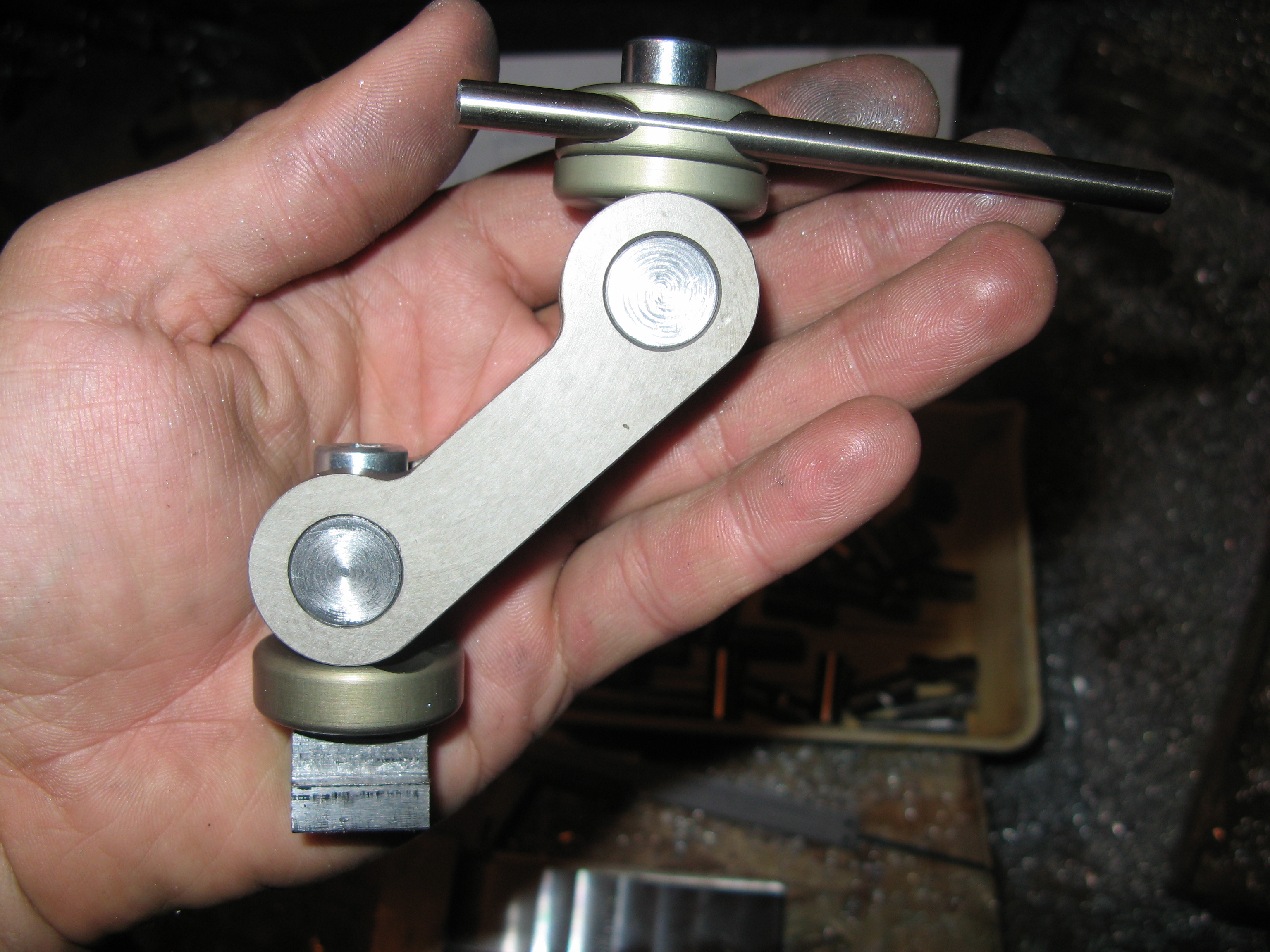

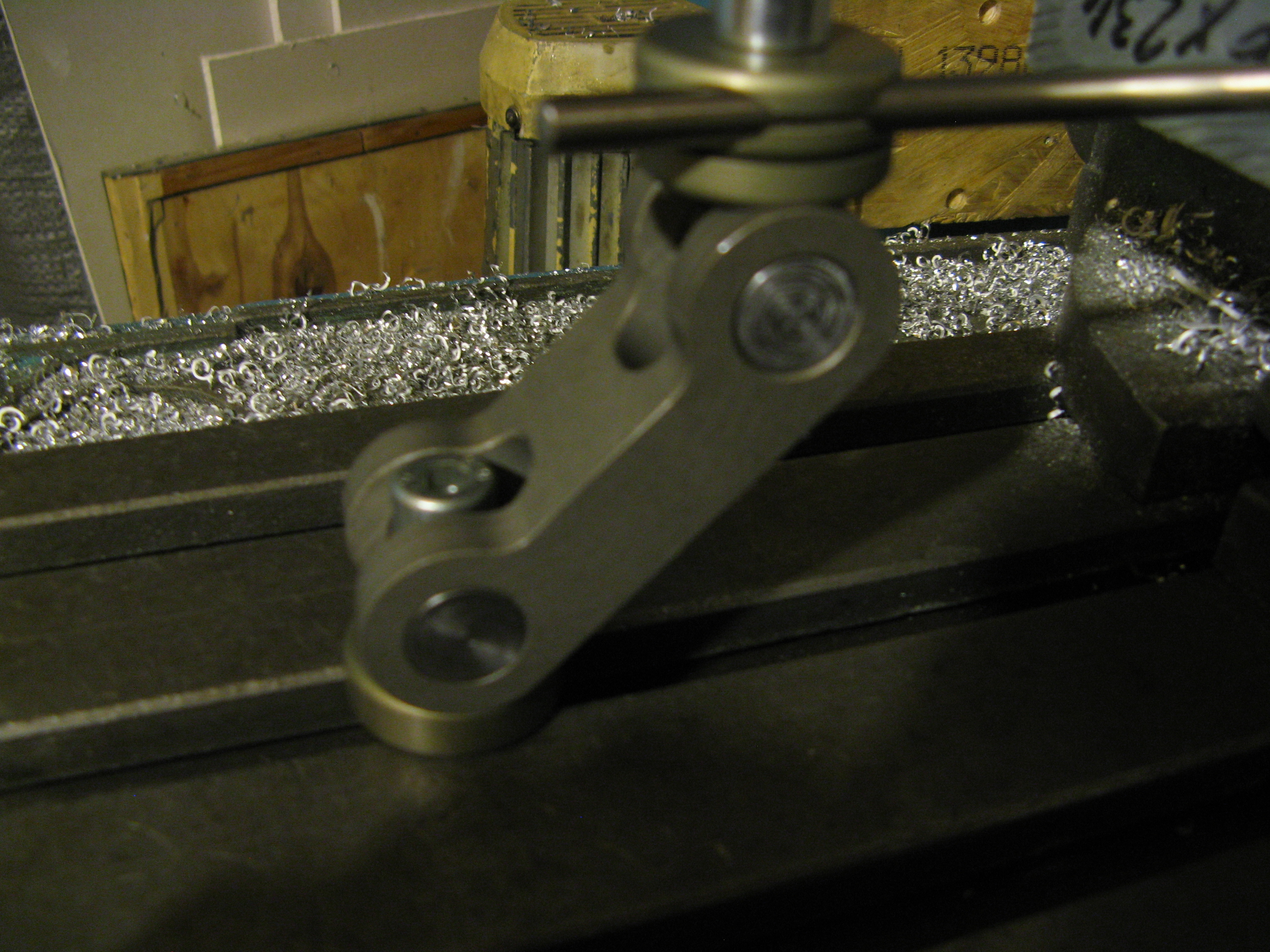

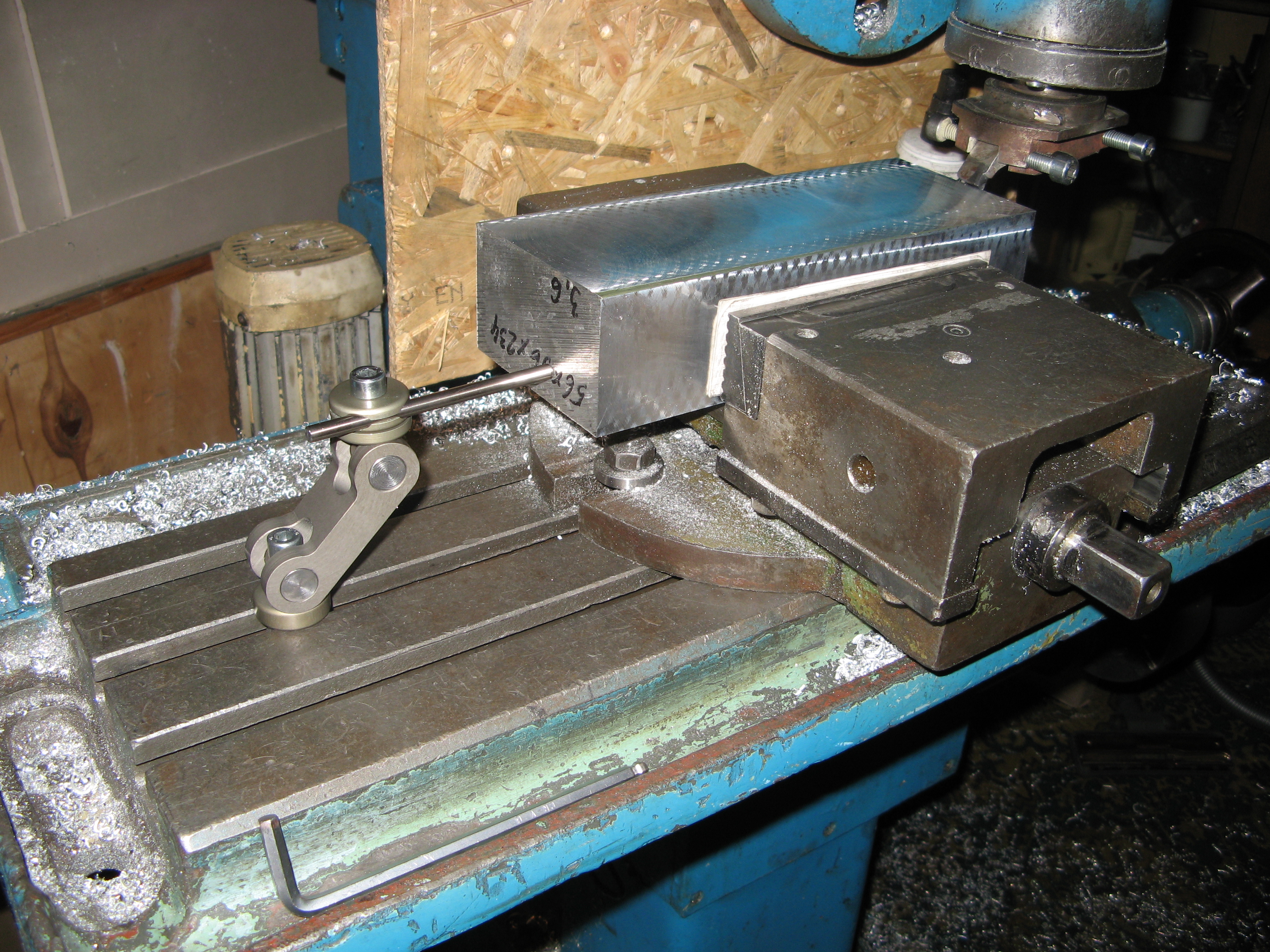

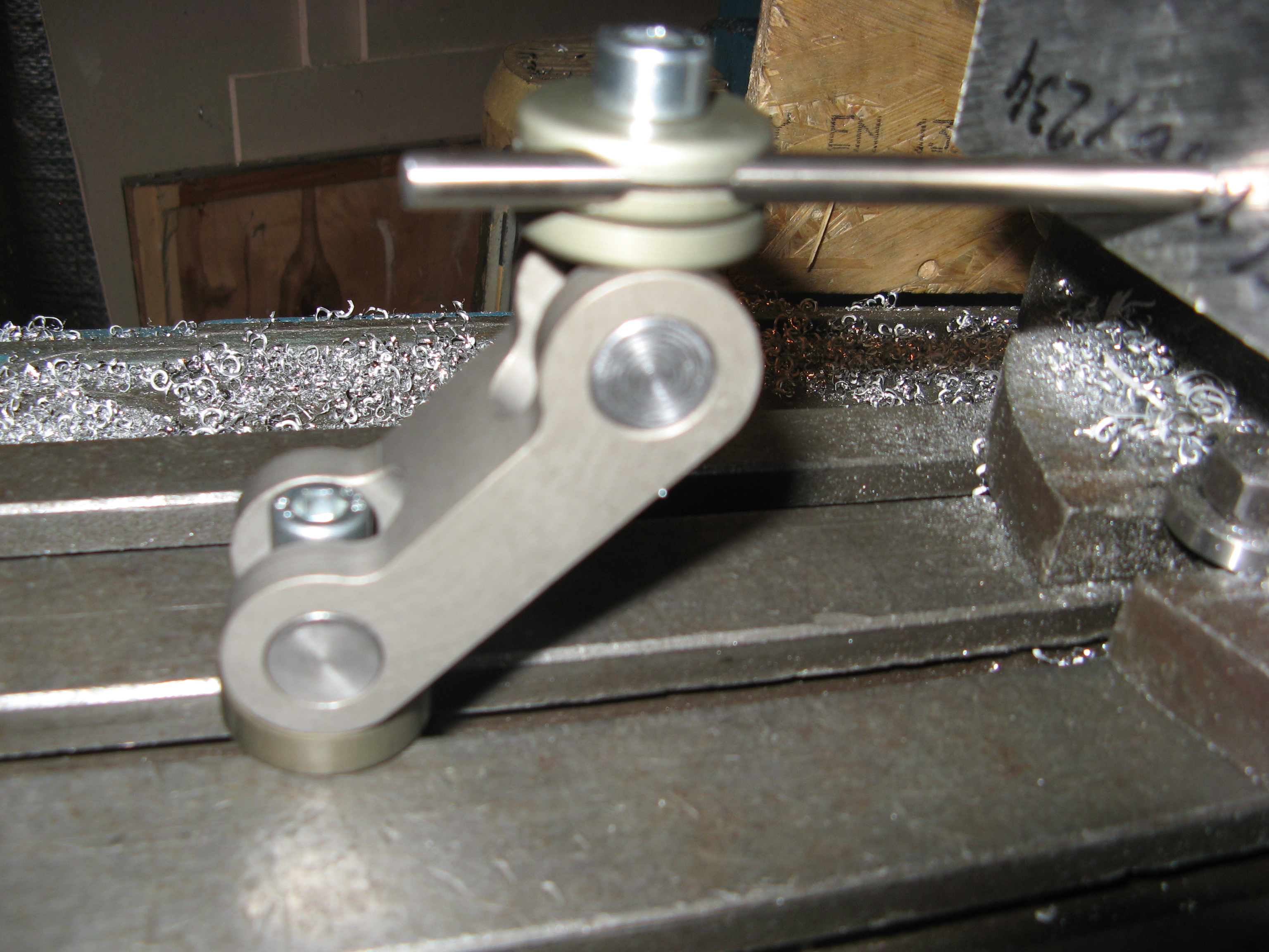

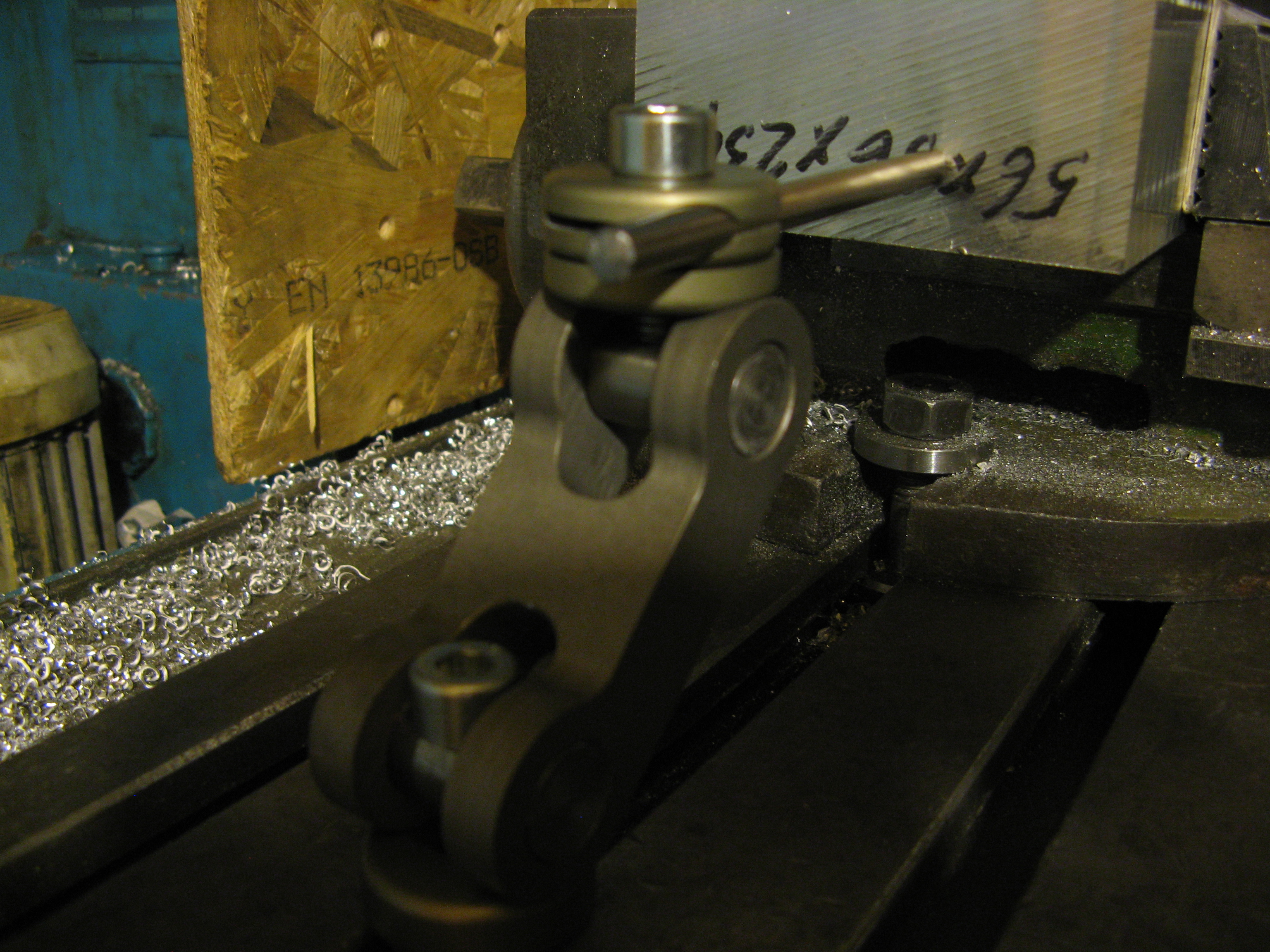

сделали мне анод холодный - крепкий зараза, правда не такой красивый как теплый
мелкий упор с 140мм тисками не сильно смотрится. цветопередача у фотика не очень, особенно вечером. но мне результат понравился

Re: Приспособления/оснастка/инструмент для станков
Очень зачетно!
Не сбивает упор таким большим куском?

aegis писал(а):анод холодный - крепкий зараза
Теплый (разноцветный) больше для декора, холодный - защиный, цвет зависит от материала +- оттенки.

Nick писал(а):Не сбивает упор таким большим куском?
как порежу заготовки на гайки, испытаю индикатором повторяемость установки

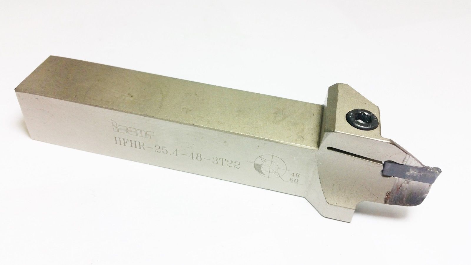

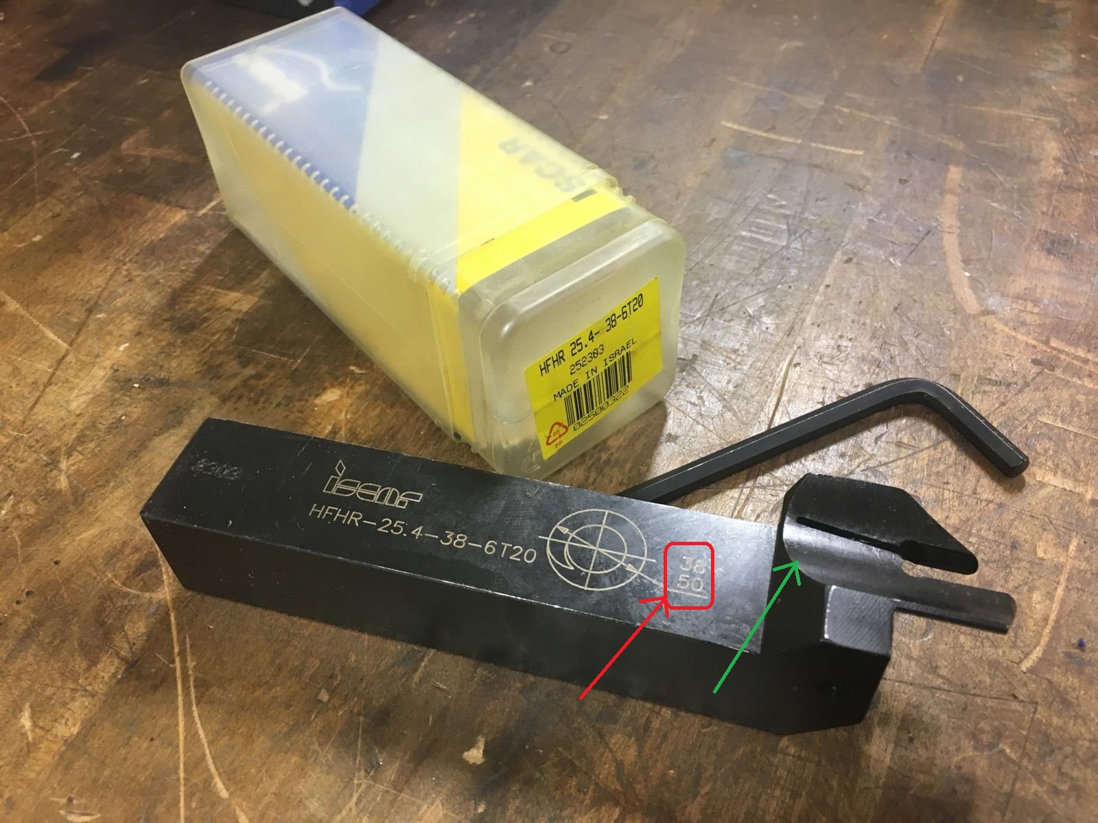

Старый баян, мож кому интересно будет.
Резцы для проточки канавок/отрезки в торце заготовки. Резцы имеют определенное скругление и наклон пластинки под разные диаметры. На резце указаны диаметры протачиваемых канавок мин и мах.
HeliFace .jpg (5370 просмотров) <a class='original' href='./download/file.php?id=93366&mode=view' target=_blank>Загрузить оригинал (412.11 КБ)</a>
Нужно это например при изготовлении фланцев чтобы вырезать на токарном внутреннее отверстие и не пускать материал в стружку. И не хочется резать внутреннее отверстие газом/плазмой и потом губить резцы на удар.

aftaev писал(а): Нужно это например при изготовлении фланцев чтобы вырезать на токарном внутреннее отверстие и не пускать материал в стружку.
да и канавки под всякие уплотнения и прочее могут быть, пластины по идее можно радиусные туда засунуть. а вот зачем наклон пластинки не просветишь?
Duhas писал(а):да и канавки под всякие уплотнения и прочее могут быть, пластины по идее можно радиусные туда засунуть.
Купил такой, уже с радиусной пластинкой :roll:
HeliFace .jpg (5316 просмотров) <a class='original' href='./download/file.php?id=93393&mode=view' target=_blank>Загрузить оригинал (77.47 КБ)</a>
Duhas писал(а):а вот зачем наклон пластинки не просветишь?
Придет резец, посмотрим, разберемся :)
По мануалам вроде как специальные пластинки нужны.
Пробовал брать подобный ровный отрезной резец с винтиком и им проточить в торце канавку. Пластинку вытаскивал из резца на 7мм и с небольшой подачей врезался. Примерно 3-4мм заглубиться и начинает снизу пластинка тереться об канавку.
Вот пример что точил Re: Восстановление плоскошлифовального 3Г71 #120
Сейчас нужно много фланцев из н/ж точить и хочется внутреннее отверстие ф57 в стружку не пускать ;)
