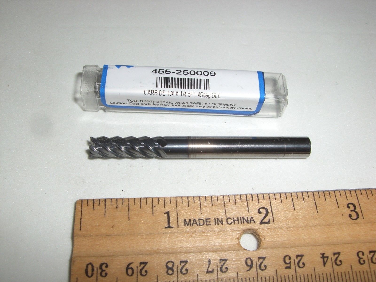

А подскажите по режимам для фрез с DLC покрытием ?
Сообщения: 5886
В руки попалась вот такая, OSG
s-l1600.jpg (3836 просмотров) <a class='original' href='./download/file.php?id=64244&mode=view' target=_blank>Загрузить оригинал (225.32 КБ)</a>
Хочу попробовать по алюминию. (в основном жесткому типа Д16Т)
В каталоге ничего не нашел, точнее на самом деле странная ситуация, у производителя
таких попросту нету(либо есть, но каталог того года я раскопать не смог), т.е. есть похожие,
но с TiAl покрытием, тут на коробке четко значится DLC.
Визуально определять тип покрытия не умею.
По виду выглядит цивильно, ленточка и зубки ровные, без следов шлифовки итп.
Смутило, что она аж пятизубая... для ~6мм это как-то черезчур.

по алюминию не пойдет , слишком зубов много .

balomut писал(а):по алюминию не пойдет , слишком зубов много .
Эхь жаль.
А нафига она тогда с DLC ? Вроде бы только по мягким металлам их используют.

SVP, ето фреза для стали, там канавы слишком мелкие для лиминя но попробовать можно потихоньку

evgenyjp писал(а):SVP, ето фреза для стали, там канавы слишком мелкие для лиминя но попробовать можно потихоньку
Да не потихоньку и не на чем.
Вопрос какие обороты-подачу ставить.
Хоть какой-нибудь референс по скоростям бы иметь.
Отличается-то чем в целом работа с покрытыми и непокрытыми фрезами ?
А сталь выходит тоже с DLC пилят ?
обороты тыщ 12 поставь, подачу 800-1000мм\мин.
ничем не отличается, рез чище и стружка лиминевая не залипает.

По режимам понял, где-то так и планировал.

Для такой подачи многовато оборотов
если считать по минимуму подачу на зуб 0.03 ×5×12000=1,8 метра
сдается мне что при обработке глубокого паза стружка может залипнуть на фрезе
я бы в паз без сож ей не полез бы :)

Эту хотел число для "по-плоскости", в идеале хотелось бы конечно плакировку ей снимать.
(понимаю, что изврат, но нету доступа к "монстрам" с фрезами на 100мм и более)
Были надежды, что не будет налипать итп.

Ну по плоскости вряд ли залипнет

У нас промышленные станки.Эти фрезы бывают от двух зубов до пяти и минимального диаметра 3мм.Работаем ими по лс59,стали и нерж.Так вот по лс59 обороты 4800,а подача 1200.По люминию не скажу,не используется. ПыСы фрезеровать можно и торцевой частью и боковой поверхностью фрезы.
