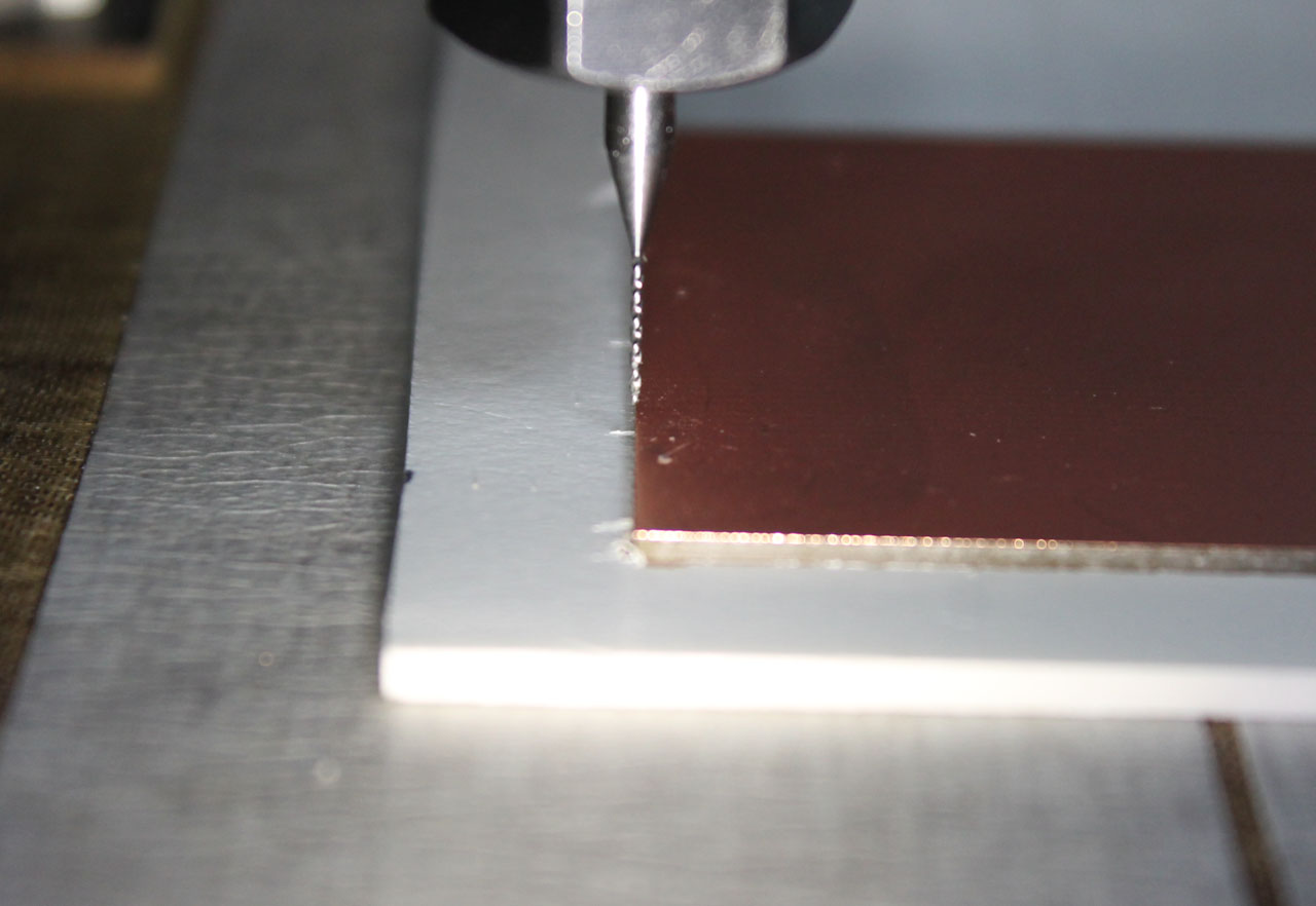

Опишу как я делаю печатные платы на станке. Способов, конечно, много, хотя в целом процесс одинаков, но есть некоторые нюансы, которые я и постараюсь осветить тут.
Используемые мною программы: P-CAD 2006, Coppercam, pcbzcorrect и Mach 3.

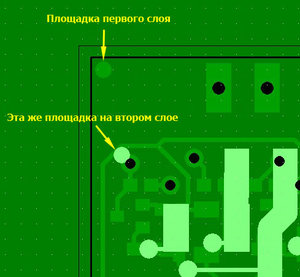

Если не попали? Есть решение :)
Например, у нас получилось так:
23.jpg (94689 просмотров) <a class='original' href='./download/file.php?id=66490&sid=95049327cbe998f0ddc51621c10de626&mode=view' target=_blank>Загрузить оригинал (60.2 КБ)</a>
Слои смещены относительно друг друга. Что делать? Во-первых нужно определить площадки какого пада мы используем для выравнивания. В данном случае я использовал «прицелочное» отверстие. Нажимаем на панели нструментов левую кнопку точек выравнивания:
Теперь отмечаем площадку выбранного пада на текущем слое:
25.jpg (94689 просмотров) <a class='original' href='./download/file.php?id=66492&sid=95049327cbe998f0ddc51621c10de626&mode=view' target=_blank>Загрузить оригинал (18.25 КБ)</a>
Площадка стала сиреневой. Текущим слоем у нас был второй, теперь делаем текущим первый:
Нажимаем на панели инструментов правую кнопку прицелочных точек:
И отмечаем площадку выбранного пада на текущем (первом) первом слое:
28.jpg (94689 просмотров) <a class='original' href='./download/file.php?id=66495&sid=95049327cbe998f0ddc51621c10de626&mode=view' target=_blank>Загрузить оригинал (20.3 КБ)</a>
Площадка стала синей. Теперь на этой синей площадке кликаем правой кнопкой мыши и в меню выбираем «Adjust to reference pad #1”:
29.jpg (94689 просмотров) <a class='original' href='./download/file.php?id=66496&sid=95049327cbe998f0ddc51621c10de626&mode=view' target=_blank>Загрузить оригинал (22.69 КБ)</a>
И у нас идеально совмещенные слои! :)
30.jpg (94689 просмотров) <a class='original' href='./download/file.php?id=66497&sid=95049327cbe998f0ddc51621c10de626&mode=view' target=_blank>Загрузить оригинал (25.39 КБ)</a>

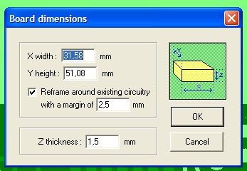

Теперь при необходимости можно обрезать рабочее поле до нужных размеров – File->Dimensions… :
18.jpg (94689 просмотров) <a class='original' href='./download/file.php?id=66482&sid=95049327cbe998f0ddc51621c10de626&mode=view' target=_blank>Загрузить оригинал (27.31 КБ)</a>
Тут задается толщина платы и размеры заготовки. Причем можно как прямо указать размер заготовки, так и дать команду «Оставить такой-то размер вокруг краев платы» - галочкой “Reframe around existing circuitry”. Нам нужен именно второй вариант, чтобы плата была строго по центру заготовки. Я как правило оставляю ширину на 0.5 мм больше диаметра фрезы, которой буду резать по контуру.

Теперь зададим инструменты, которыми плата будет обрабатываться – Parameters->Selected tools…:
19.jpg (94689 просмотров) <a class='original' href='./download/file.php?id=66483&sid=95049327cbe998f0ddc51621c10de626&mode=view' target=_blank>Загрузить оригинал (118.49 КБ)</a>
В левой части окна:
“ENGRAVING TOOL” – каким инструментов будут гравироваться контуры дорожек, площадок.
“HATCHING TOOL” – каким инструментом будут освобождаться от меди большие полигоны.
В этих разделах можно выставить подачу, глубину и отступ. Глубину рекомендую ставить 0.04-0.06 мм. Это зависит от толщины меди на текстолите и степени остроты гравера. При стандартных 18 микронах толщины меди и новом остром гравере глубина 0.04 вполне достаточна и дает отличный результат. Со слегка затупившимся гравером глубину стоит увеличить до 0.05-0.06 мм. С изменением глубины программа будет сразу же рассчитывать и показывать реальный радиус реза поверхности, учитывая ширину и угол гравера.
Подача зависит от станка – чем жестче станок тем бОльшую подачу можно дать (в пределах рабочих режимов гравера или фрезы, конечно).
Оступ, равный нулю означает, что траектория гравера будет идеальной, то есть дорожка получится именно той толщины, которой она определена на плате. Соответственно отступ, отличный от нуля, сместит идеальную траекторию на указанную величину.
Вот пример с отступами 0, +0.3 и -0.3:
20.jpg (94689 просмотров) <a class='original' href='./download/file.php?id=66484&sid=95049327cbe998f0ddc51621c10de626&mode=view' target=_blank>Загрузить оригинал (168.54 КБ)</a>

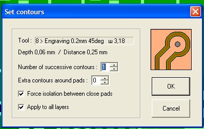

Создаем траектории гравировки по контурам. Нажимаем кнопку расчета контурной гравировки:
Откроется диалог с параметрами гравировки:
34.jpg (94689 просмотров) <a class='original' href='./download/file.php?id=66501&sid=95049327cbe998f0ddc51621c10de626&mode=view' target=_blank>Загрузить оригинал (31.91 КБ)</a>
Здесь задается количество проходов по контурам и количество дополнительных проходов вокруг площадок (но не вокруг дорожек). Каждый дополнительный проход расширяет зону очистки, а не углубляет. Обычно я выбираю 2 общих прохода без дополнительных проходов вокруг площадок если гравер мелкий (0.1-0.2 мм) или 1 проход при более широком гравере.
“Force isolation between close pads” – сделать проход между площадками даже если на плате между ними слишком мало места для выбранного инструмента. Это может слегка уменьшить размер площадок, но гарантирует отсутствие замыканий между ними даже при минимальных зазорах.
“Apply to all layers” – создать траетории для всех слоев, не только для текущего.
Жмем “Ok” и ждем пока обработается. Если расчет идет слишком долго – значит есть полигоны, образованные не замкнутым контуром, а отдельными линиями по всей площади. Обычно расчет не занимает больше 10 секунд на простых платах. По окончании расчета программа сразу выведет предпросмотр результата:

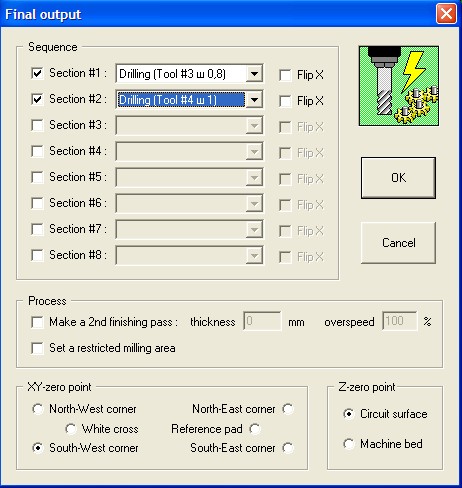

Осталось сгенерировать и сохранить G-код. Для этого используется меню Machine->Mill или кнопка генерации кода:
В появившемся диалоге нам предлагается выбрать этапы работы и их порядок. Важно, чтобы тут были выбраны опции “South-West corner” и “Circuit surface”. Первое нужно для более точного совпадения при перевороте платы, а второе – для дальнейшей компенсации неровности платы. Именно из-за этой компенсации работа и разбивается на несколько этапов.
Если не использовать компенсацию, то можно сразу вывести в один файл все этапы – сверловка, гравировка обеих сторон и обрезка контура. Последовательность обычно такая: сверловка, обработка первого слоя, обработка второго слоя, обрезка по контуру. Сверловку и гравировку можно и поменять местами, но при тонких ободках вокруг отверстий сверла иногда могут подрывать эти ободки, так что лучше сначала засверлить. При этом нужно обязательно установить галочки “Flip” напротив гравировки и выборки меди второго слоя (который будет доступен после переворота платы):
44.jpg (94689 просмотров) <a class='original' href='./download/file.php?id=66512&sid=95049327cbe998f0ddc51621c10de626&mode=view' target=_blank>Загрузить оригинал (68.68 КБ)</a>
Но я использую компенсацию. Поэтому сначала выбираем только сверловку всеми сверлами, которые были заложены в обработку:
43.jpg (94689 просмотров) <a class='original' href='./download/file.php?id=66511&sid=95049327cbe998f0ddc51621c10de626&mode=view' target=_blank>Загрузить оригинал (64.63 КБ)</a>
Жмем ”OK” и получаем G-код выбранных операций в текстовом редакторе по умолчанию (у меня это Блокнот). Сохраняем файл в нужное место под нужным именем.
Опять открываем диалог генерации кода и выбираем операции обработки первого слоя:
45.jpg (94689 просмотров) <a class='original' href='./download/file.php?id=66513&sid=95049327cbe998f0ddc51621c10de626&mode=view' target=_blank>Загрузить оригинал (60.84 КБ)</a>
Жмем Ок, получаем код, сохраняем…
Опять диалог генерации кода, выбираем операции обработки второго слоя, не забывая поставить галочки ”Flip”:
46.jpg (94689 просмотров) <a class='original' href='./download/file.php?id=66514&sid=95049327cbe998f0ddc51621c10de626&mode=view' target=_blank>Загрузить оригинал (63.89 КБ)</a>
"Ок", получили код, сохраняем…
В последний раз жмем кнопку генерации кода и выбираем операцию обрезки платы по контуру:
47.jpg (94689 просмотров) <a class='original' href='./download/file.php?id=66515&sid=95049327cbe998f0ddc51621c10de626&mode=view' target=_blank>Загрузить оригинал (62.86 КБ)</a>
"Ок", получили, сохранили.

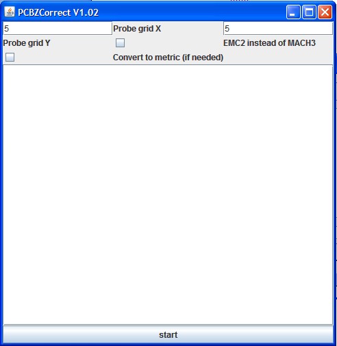

Теперь второй и третий файлы (обработка слоев – гравировка и выборка меди) нужно обработать утилитой pcbzcorrect – она служит для внесения в G-код коррекции кривизны текстолита. Работает очень просто – в G-код добавляется сканирование платы с сохранением результатов в переменные и затем все координаты по Z модифицируются с использованием этих переменных. Честно говоря, не вникал как она интерполирует высоту между точками сканирования, но результат получается нормальным. Преимущество такого метода – полученный G-код без лишних движений будет работать с любой заготовкой, обмеряя каждую на предмет кривизны. То есть не нужно после смены заготовки запускать какой-то отдельный процесс сканирования и обработки результата.
Утилита написана на Java и является весьма кривой, однако лучшей альтернативы для работы с Мач я не нашел.
Запускаем:
60.jpg (94471 просмотр) <a class='original' href='./download/file.php?id=66591&sid=95049327cbe998f0ddc51621c10de626&mode=view' target=_blank>Загрузить оригинал (33.99 КБ)</a>
В ”Files of Type” сразу выбираем “All Files” иначе она не будет показывать каталоги и перейти куда-то кроме как в верхний каталог не выйдет :)
Теперь находим и открываем наш файл с кодом обработки первой стороны, появляется вот такое окно:
61.jpg (94471 просмотр) <a class='original' href='./download/file.php?id=66592&sid=95049327cbe998f0ddc51621c10de626&mode=view' target=_blank>Загрузить оригинал (26.6 КБ)</a>
Левое поле ввода – количество точек в сетке сканирования по горизонтали. Правое – количество точек в сетке сканирования по вертикали. Общее число точек сканирования – произведение этих двух чисел. Чем больше точек поставить – тем точнее будет учитываться кривизна, но тем дольше будет длиться сканирование. Я обычно ставлю такое число, чтобы сканирование шло примерно через каждый сантиметр. В данном случае общий размер заготовки - 94.5х51 мм, поэтому я ставлю числа 10 и 6.
Никаких галочек отмечать не надо, жмем ”start”, ждем несколько секунд и получаем сообщение об успешном завершении обработки:

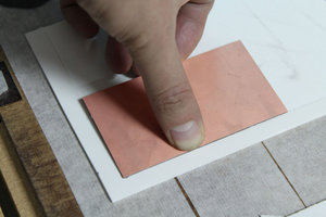

Плата кладется на фрезерованную плоскость, прижимаясь в угол кармана. Потом, перевернув ее, мы сможем уложить ее с довольно высокой точностью в то же самое положение, избежав смещения или поворота. Именно для этого и нужно было два прицельных отверстия на плате на одинаковом расстоянии от левой и правой сторон, и для этого же нужно было в Coppercam ставить плату в центр заготовки. Теперь, перевернув плату после обработки первой стороны, не нужно корректировать координаты станка. Если не спешить и аккуратно укладывать плату второй стороной в угол, координаты смогут убежать максимум на 0.1 мм, да и это можно откорректировать по прицелочным отверстиям.

Вырезали заготовку, теперь крепим ее на отфрезерованную плоскость кармана, прижимая ее в угол и следя, чтобы плата была ровно прижата обеими сторонами к выступам кармана:
IMG_7380.jpg (94467 просмотров) <a class='original' href='./download/file.php?id=66607&sid=95049327cbe998f0ddc51621c10de626&mode=view' target=_blank>Загрузить оригинал (149.74 КБ)</a>
IMG_7381.jpg (94467 просмотров) <a class='original' href='./download/file.php?id=66608&sid=95049327cbe998f0ddc51621c10de626&mode=view' target=_blank>Загрузить оригинал (145.12 КБ)</a>
IMG_7382.jpg (94467 просмотров) <a class='original' href='./download/file.php?id=66609&sid=95049327cbe998f0ddc51621c10de626&mode=view' target=_blank>Загрузить оригинал (135.16 КБ)</a>
Между выступами и платой нигде не должно быть заметных зазоров.

Теперь заправляем в шпиндель сверло и выводим его центр сначала на левую сторону платы:
IMG_7386.jpg (94467 просмотров) <a class='original' href='./download/file.php?id=66613&sid=95049327cbe998f0ddc51621c10de626&mode=view' target=_blank>Загрузить оригинал (112.6 КБ)</a>
Ставим в соответствующую координату станка 0.5 мм (это тот лишний миллиметр в размере заготовки, поделенный пополам). Выводим на нижнюю сторону платы:
IMG_7388.jpg (94467 просмотров) <a class='original' href='./download/file.php?id=66614&sid=95049327cbe998f0ddc51621c10de626&mode=view' target=_blank>Загрузить оригинал (127.01 КБ)</a>
Ставим во вторую координату станка 0.5 мм.
От точности этих операций зависит последующая точность после переворота. Тем не менее, потом можно будет и подкорректировать возможную погрешность, так что не нужно пытаться вылавливать тут микроны :)

Платы получились отлично. Тут я уже пошоркал им ребра напильником - имейте в виду, что они очень, очень острые. Порезы появляются на пальцах от малейшего усилия, причем совершенно незаметно.
IMG_7406.jpg (94467 просмотров) <a class='original' href='./download/file.php?id=66621&sid=95049327cbe998f0ddc51621c10de626&mode=view' target=_blank>Загрузить оригинал (202.42 КБ)</a>
IMG_7407.jpg (94467 просмотров) <a class='original' href='./download/file.php?id=66622&sid=95049327cbe998f0ddc51621c10de626&mode=view' target=_blank>Загрузить оригинал (164.98 КБ)</a>
Под микроскопом:
IMG_7410.jpg (94467 просмотров) <a class='original' href='./download/file.php?id=66623&sid=95049327cbe998f0ddc51621c10de626&mode=view' target=_blank>Загрузить оригинал (242.02 КБ)</a>
Хотя ничего особо тонкого на них и не было. Дорожки – 0.35, зазоры – 0.25 минимум, микросхема – обычный SOIC, рассыпуха – в основном 0603 и SOT23. На верхней стороне забыл отменить гравировку прицельных отверстий :)
На этом все. Долго описывать и долго читать, на деле это все происходит гораздо быстрее :)
