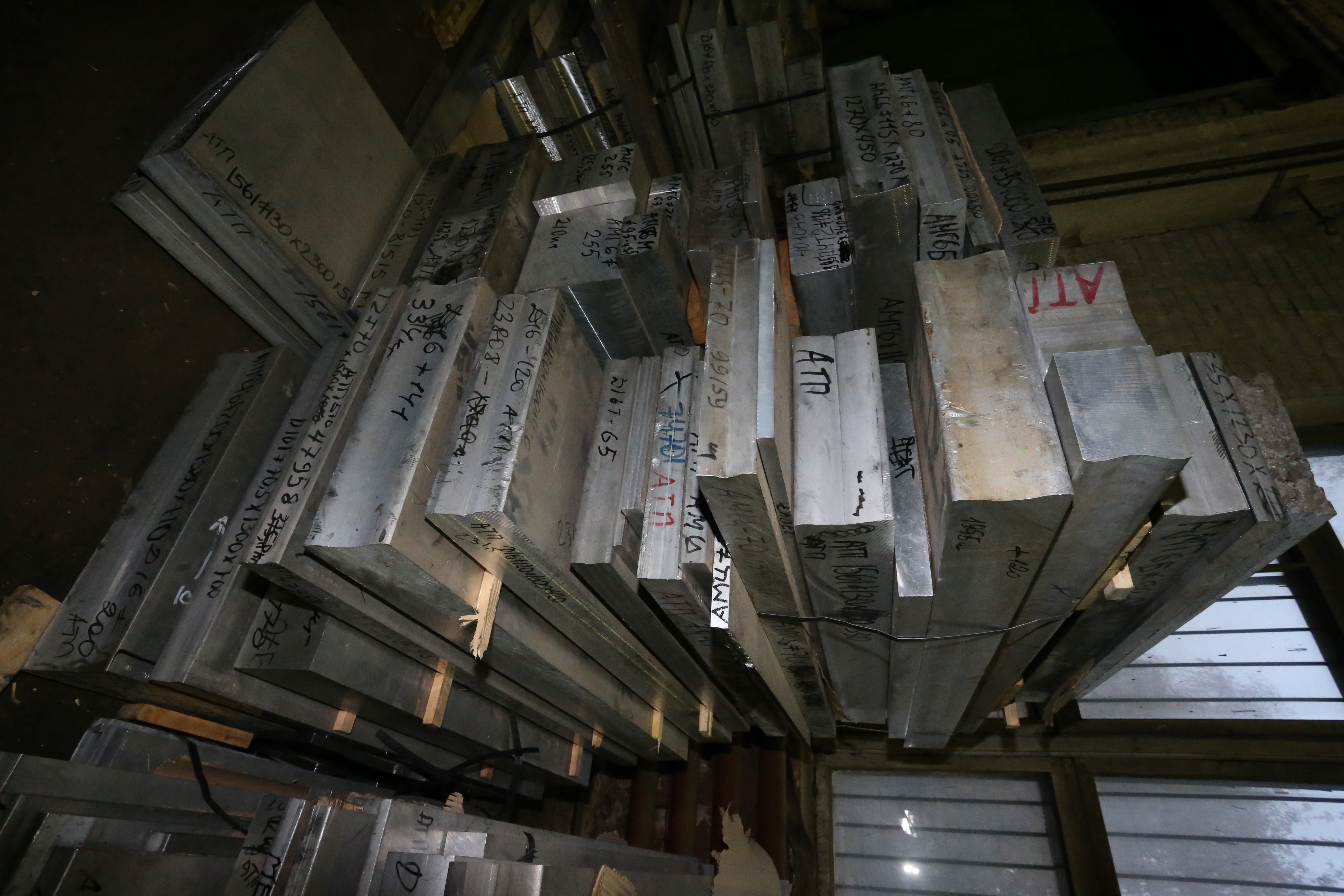

Эксперимент: NaCL+Д16Т, В95Т1, АМГ6 и др.=коррозия мат-лов
Коррозия Д16Т, Д16, В95, В95Т1, АМГ6,В95ПЧТ2, 1163Т и др.
Давно хочу сделать сравнительный анализ коррозионостойкости с наглядными фотками.
Материалы хочу взять в виде кусков плит, прутков, обрезков-горбушек: Д16Т, Д16, В95, В95Т1, АМГ6, АМГ2, АМГ3, АМГ5, АМЦ, В95ПЧТ1, В95ПЧТ2, В95ПЧТ3, В95ОЧТ1, В95ОЧТ2, В95ОЧТ3, 1163Т, Д16ЧТ и Д19ЧТ.
Наверняка есть здесь спецы, кто делал такое.
Планирую в перенасыщенный р-р NaCl при комнатной температуре положить кусочки образцов, помеченные цифрами и завешенные, с точностью 0,1г.
Регулярно вытаскивать, промывать, сушить и фоткать.
В качестве катализатора положить кусочки титана, может нержавейки, и каждый отделить полимерной пластинкой.
Образцы лень пилить одинаковые, т.е. все должны быть не более 50х50х50мм.
Кто-что-предложит умное, посоветует?
Прошу поделиться.
Сильно меня прошу не бить.
Рассчитываю за полгода в хотя бы одном образце обнаружить "мохнатость"
Предполагаю в В95 и может В95Т1.
В93ПЧТ2 (исправил) и 1973ПЧТ2 постараюсь тоже накромсать.

Re: Коррозионостойкость авиационных сплавов 1163Т, Д16ЧТ и д
было бы любопытно еще всё то же самое с покрытиями - но это будет уже скорее тест покрытий
а почему отделять полимером? чтобы совсем уж сразу не запузырилось?
Чтобы исключить взаимный прямой контакт.pup писал(а): почему отделять полимером?
Особенно титана с "кем-нибудь"
Просмотрел, я конечно могу сделать всё по-серьёзному, но предполагаю, сначала посмотрим на визуальный эффект.megagad писал(а):Умное и полезное: http://www.galvanicrus.ru/files/gost/9.908-85.doc

Кислоту не буду лить, а вот соду пищевую сыпану и уксус--что-то одно, из двух.
Соль поваренную и каменную смешаю. На батарею.
БРБ-шку, ЛС-ку тоже кину. Монеток и Fe какого-нибудь.
"Замохнатятся" скорее всего первыми д16 сплавы. Наблюдал как прутки д16 и д16т расслаивались после нескольких месяцев в соленой воде. Эксперимент интересный, особенно если будет наглядно подтверждён

На 01/04/2016г. подготовлены образцы:
Клеймо Марка Размер
Клеймо Марка Размер
№1 Д16 50х60х10
№2 Д16т 40х75х10
№3 В95 ф65х25
№4 В95т1 ф60х25
№5 АМГ6 50х60х10
№6 АМГ2 ф60х25
№7 АМГ3 ф90х45х15
№11 В95пчт2 30х70х10
№19 Д1т ф55х25
№20 ВТ1-0 22х110х3 - 2шт
№21 МА14т1 ф45х25
№22 Д16т ф55х25
Лежат на производстве.
Нарежем ещё.
Фотки все вместе будем делать. Примерно к следующим выходным.
Пока прислали фотку готовых к испытаниям образцов.
Какой-то завал на пр-ве. К сожалению не успели нарезать ещё.
